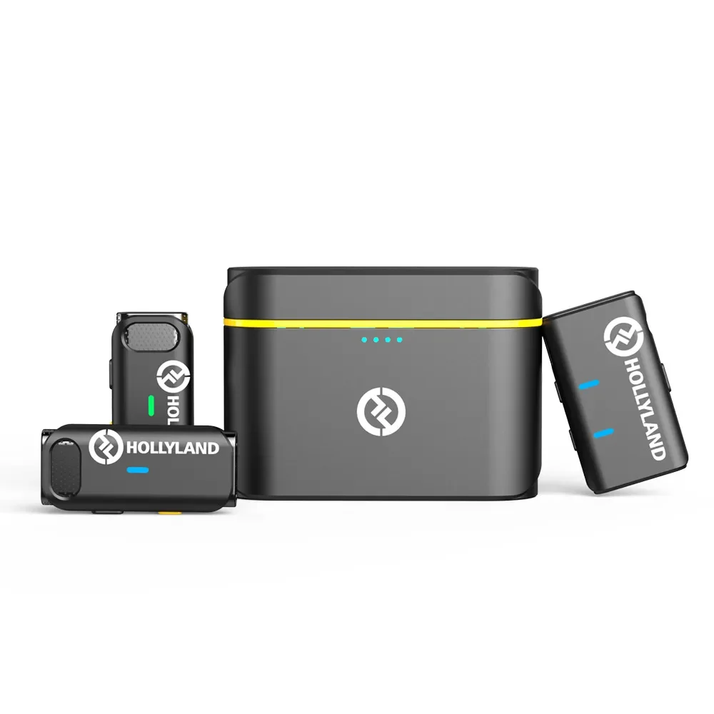

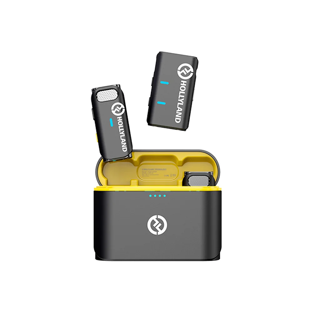

    Lark M1 Duo состоит из одного приемника и двух передатчиков, что позволяет работать одновременно с двумя спикерами или записывать два любых других источника звука одновременно.
    На боковой стороне приемника расположен выход для подключения звукозаписывающего оборудования и кнопка включения-отключения приемника. С другой стороны, расположены кнопки регулировки уровня выходного сигнала. При помощи этих же кнопок выполняется синхронизация приемника с передатчиками, в случае необходимости и переключение режимов работы системы. Здесь же присутствует разъем USB Type-C для подключения внешнего источника питания. Это удобно, если необходимо продлить время работы приемника. Разъем также используется и для обновления прошивки системы. Необходимо отметить, что Lark M1 Duo не может выполнять функцию звуковой карты для компьютера и не выдает сигнал по USB Type-C. Для записи звука необходимо использовать аудиовыход приемника, путем подключения к звуковому интерфейсу компьютера кабелем Jack 3.5 TRS – Jack 3.5 TRS.

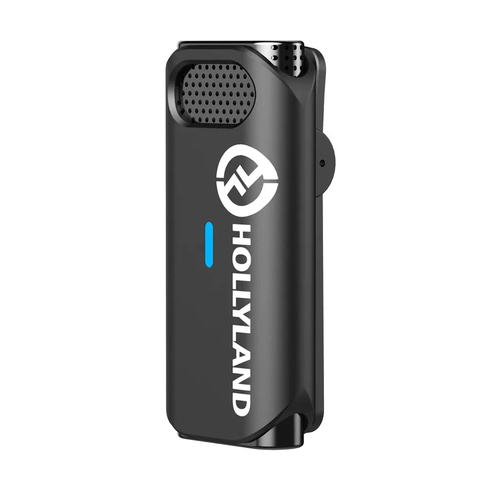

    Передатчики системы Lark M1 Duo оснащены встроенным микрофоном с всенаправленной кардиоидой. Акустические характеристики микрофона оптимизированы при помощи гладкой сетки с мелкими ячейками. Различие с Lark 150 Duo в том, что к передатчикам Lark M1 Duo нельзя подключить проводные микрофоны типа «петличка». Аудиовход отсутствует. Однако, это никак не влияет на качество записываемого звука.

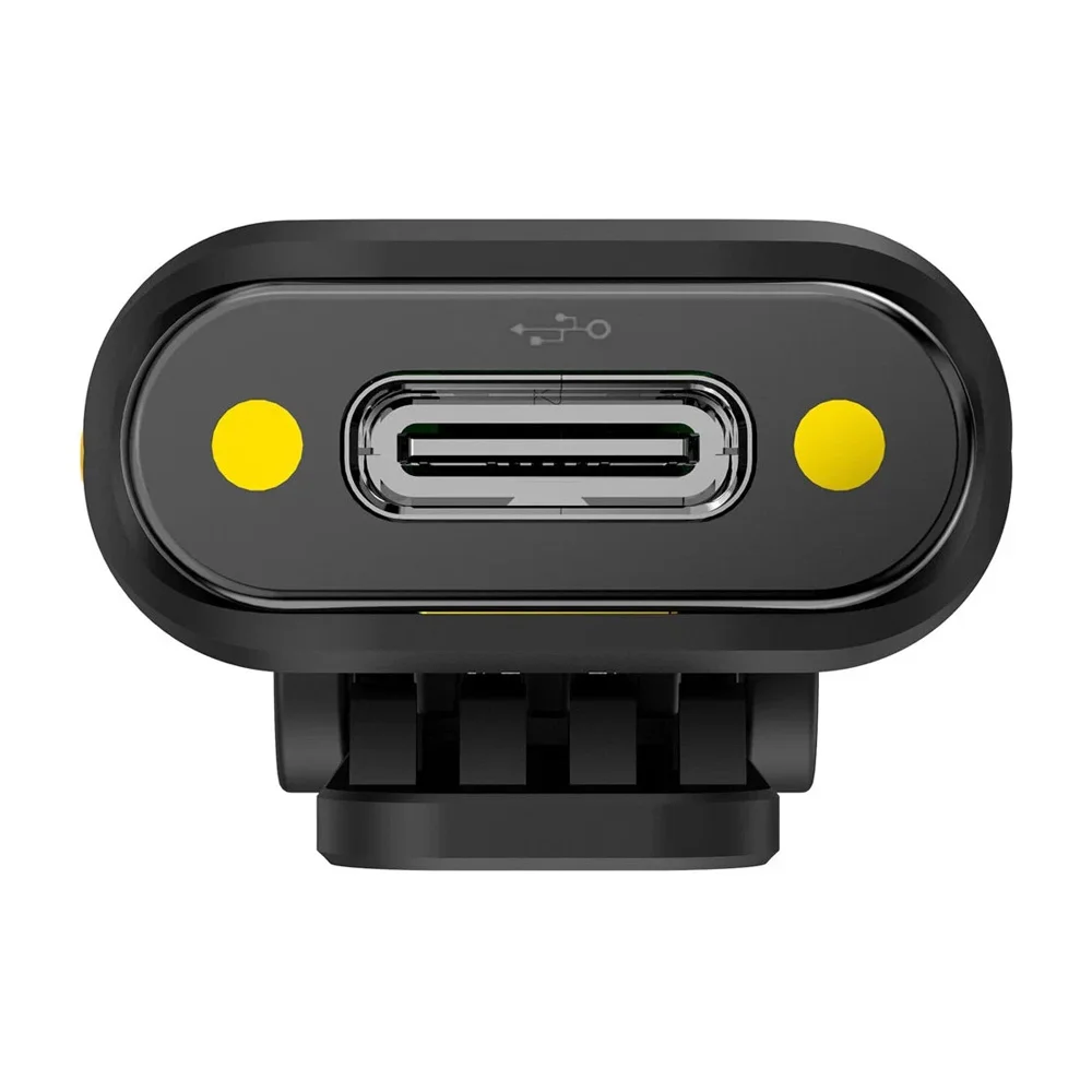

    На нижней стороне передатчика системы Lark M1 Duo расположен разъем USB Type-C для подключения внешнего источника питания, если необходимо продлить время работы или зарядить аккумулятор, не используя зарядный кейс.
    На корпусе передатчиков радиосистемы Lark M1 Duo размещен светодиодный индикатор синхронизации и режимов работы передатчика. На боковой стороне имеется кнопка включения-выключения питания и кнопка включения инновационной системы шумоподавления HearClear. Этой же кнопкой выполняется синхронизация приемника с передатчиком, в случае необходимости.

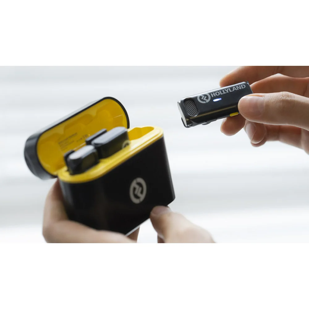

    Кейс для зарядки и хранения Lark M1 Duo имеет ячейки для размещения приемника и передатчиков. Кейс оснащен аккумулятором, способным обеспечить полный заряд системы 2 раза. Для заряда кейса предназначен разъем USB Type-C, на нижней стороне корпуса.
