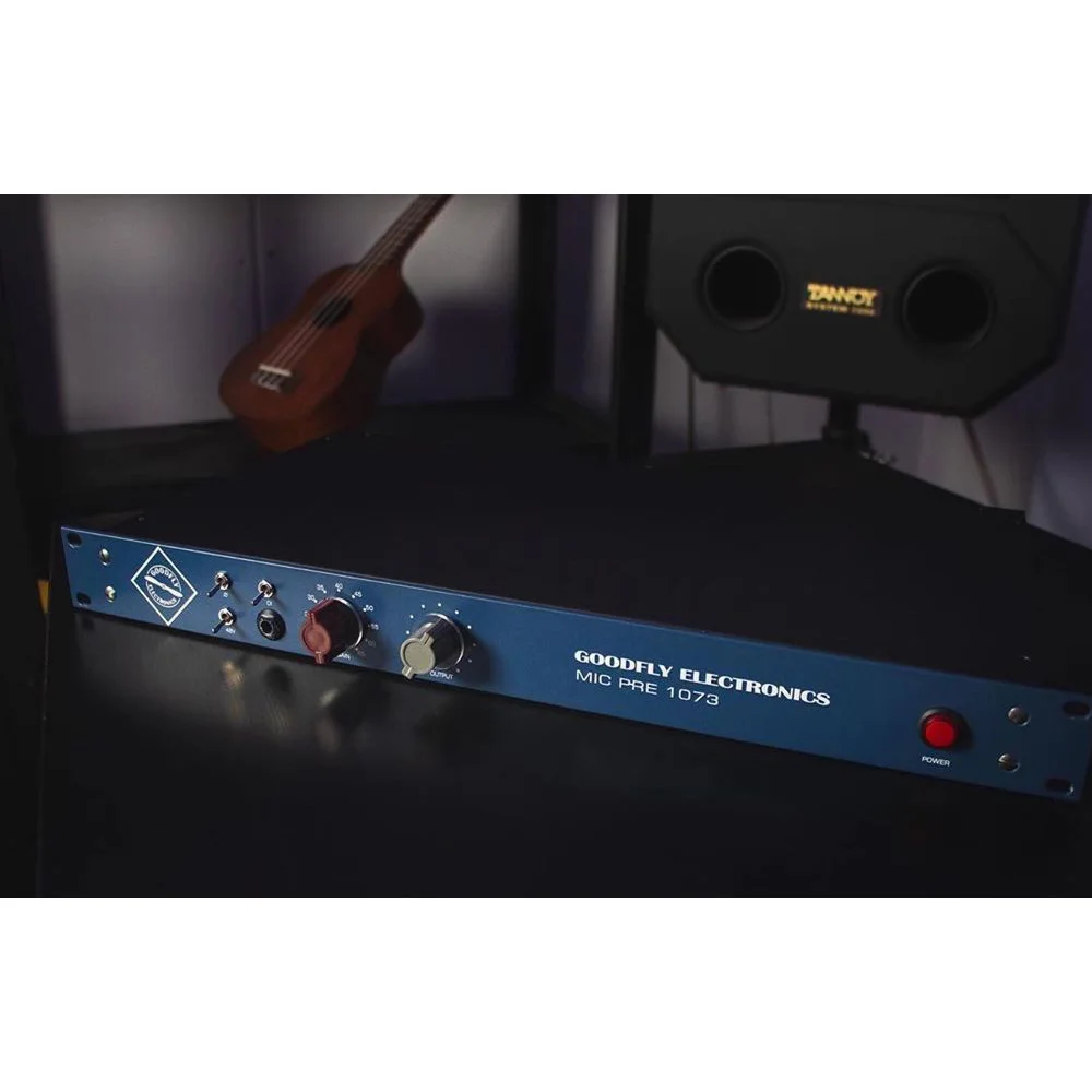

    GoodFly 1073 - 1-канальный микрофонный предусилитель с симметричным трансформаторным микрофонным входом, а также с не симметричным линейным входом Di 6.3 мм. Точная копия оригинальной схемы предусилителя Neve 1073 без блока эквализации. Предусилитель собран на элементной базе NOS из компонентов производителей оригинальных комплектующих для NEVE 1073. Обеспечивает высокое качество звука и имеет характерный теплый звуковой почерк.

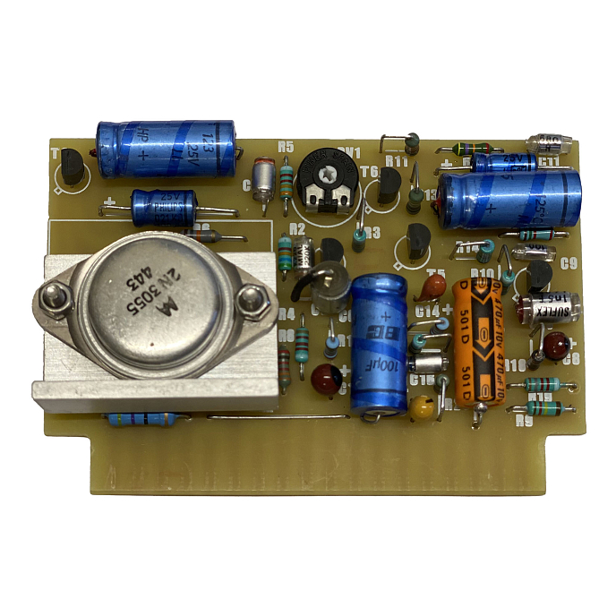

    • входные трансформаторы собственного производства на базе Marinair 10468;
    • выходные трансформаторы Сarnhill;
    • транзисторы винтажные Motorola;
    • конденсаторы винтажные Styroflex, Suflex, Siemens;
    • резисторы NOS made in UK;
    • точность всех резисторов 1%;

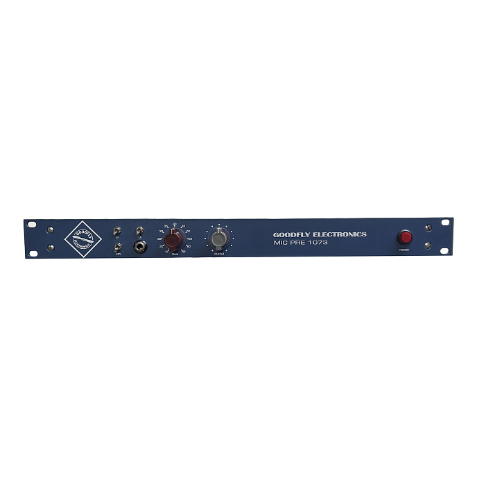

    • усиление от 15 до 65 дБ.
    Этот предусилитель имеет два канала с функцией коммутации между линейным и микрофонным входами. Оснащен регуляторами уровня громкости, фазы и тональности. Ручки управления выполнены в виде винтовых потенциометров, что позволяет точно настроить звук по вашему желанию.

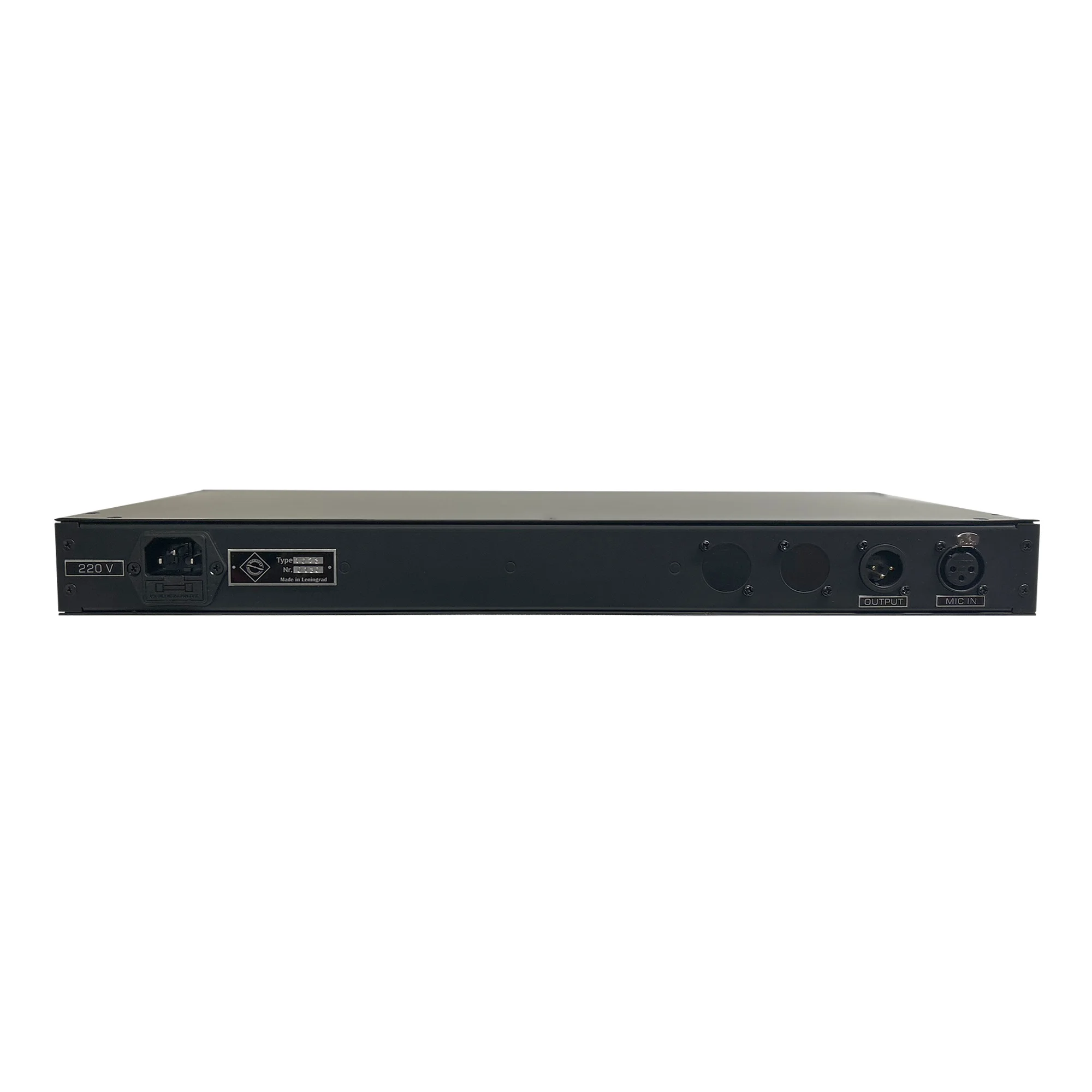

    Входное сопротивление микрофонного входа составляет 1200 Ом, усиление от +15 дБ до +65 дБ с шагом 5 дБ. Вход трансформаторно-сбалансированный и незаземленный. Линейный выход обеспечивает максимальный выход >+26 dBu на 600 Ом. Выходное сопротивление 75 Ом при 1 кГц. Выход трансформаторно-сбалансированный и незаземленный. Устройство обеспечивает подачу фантомного питания - +48 В, а коэффициент нелинейных искажений в пределах 0,07% от 50 Гц до 10 кГц при выходе +20 dBu (полоса пропускания 80 кГц) на нагрузке 600 Ом.
    Полоса пропускаемых частот при +/-0,5 дБ от 20 Гц до 20 кГц, -3 дБ при 40 кГц. Коэффициент шума: -83 dBu при всех настройках линейного усиления (полоса пропускания от 22 Гц до 22 кГц). Переворот Фазы - Обеспечивает изменение фазы на 180° при симметричном выходе.
    Если вы ищете высококачественный микрофонный предусилитель с профессиональными характеристиками, то GoodFly 1073 может стать для вас лучшим выбором.
