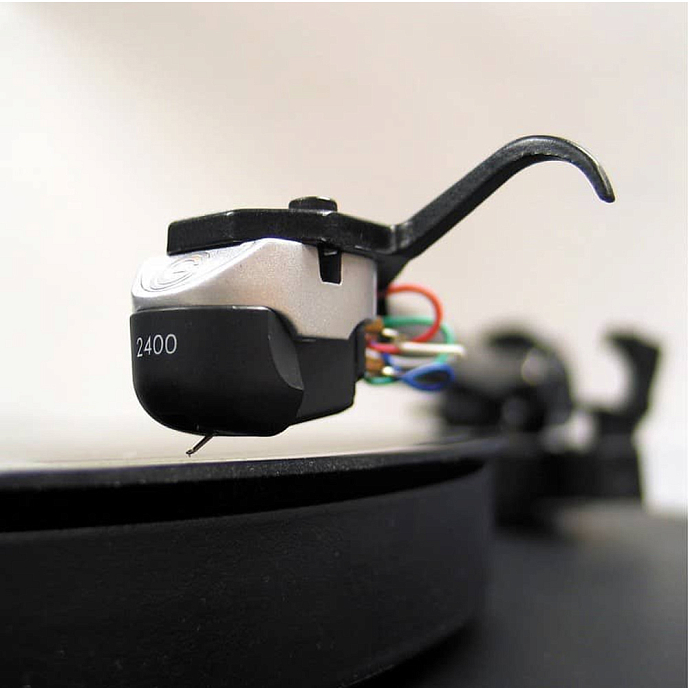

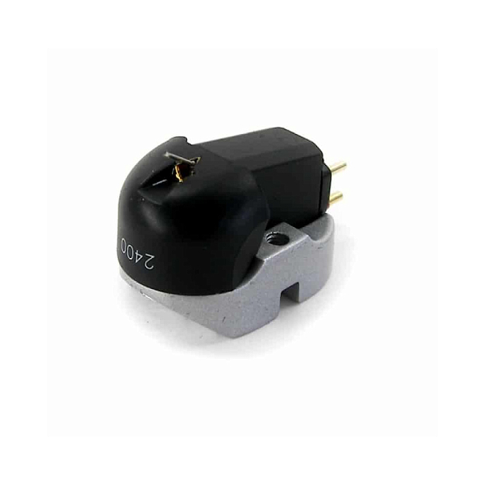

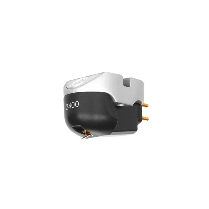

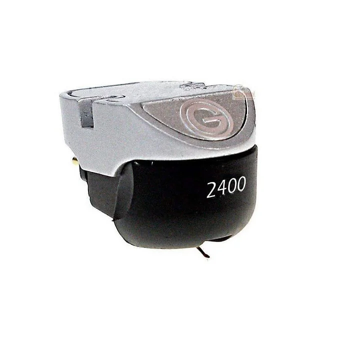

    Модель имеет двухцветный алюминиевый корпус, округлый дизайн которого напоминает кабину лайнера. При изготовлении картриджа использовалось высокоточное литье. Такой корпус обладает хорошими антирезонансными свойствами, обеспечивает безопасное подсоединение к тонарму, а также дает возможность получить более полновесный и плотный бас. Головка крепится к шеллу с помощью двух резьбовых отверстий, расположенных в ее верхней части на расстоянии в 0,5 дюйма друг от друга.
    Присутствует мощная магнитная система, материалом для которой послужил самариево-кобальтовый сплав. Общее экранирование, защищающее катушки преобразователя от воздействия различных внешних помех, выполнено с применением супер-пермаллоя – материала, представляющего собой сплав железа, никеля и небольшой доли молибдена. Супер-пермаллой, который отличается высокой магнитной проницаемостью, также используется в полюсных наконечниках. Выходные контакты GL2400 позолочены с целью защиты от коррозии и получения надежного соединения.
    Кантилевер имеет коническую форму. К нему крепится легкая игла с профилем Vital, благодаря которой достигается высокое звуковое разрешение. Нижняя вставка корпуса вместе с кантилевером выполнена съемной, что значительно упрощает процесс замены изношенной иглы.
    Вес Goldring 2400 равен 8,2 г, но тяжелые тонармы этому картриджу противопоказаны в силу высокого значения его показателя динамической податливости (20 х 10-6 см/дин). Тем не менее, данная головка уверенно держит дорожку винилового диска при правильном подборе соответствующего ей по массе тонарма. Прижимная сила находится в пределах от 1,5 до 2 г. Рекомендуемый компанией номинал – 1,7 г. Картридж может работать практически с любым стандартным фонокорректором, имеющим входное сопротивление 47 кОм.
    Следует внимательно отнестись к настройке азимута и VTA, так как из-за особенностей дизайна ориентироваться придется на сам иглодержатель, а не на корпус.
