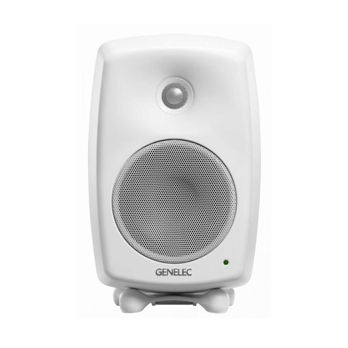

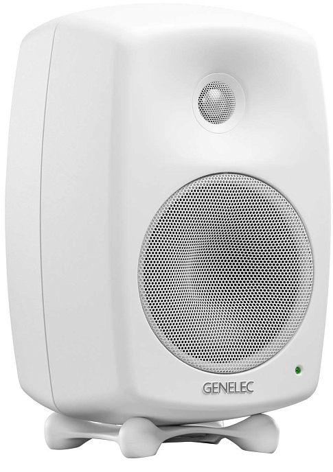

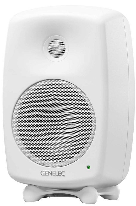

    Genelec 8330A – активный портативный двухполосной монитор ближнего поля, предназначенный для применения в небольших стационарных и мобильных студиях, в студиях пост-продакшн, для прослушивания потокового вещания, также его можно использовать в роли системы персонального мониторинга. Кабинет сделан из литого алюминия специальной формы по технологии MDE (Minimum Diffraction Enclosure), при этом он весит сравнимо с конкурентами из МДФ и композитных материалов. Монитор предлагает массу современных фирменных технологий. К примеру, DCW (Directivity Control Waveguide): она относится к подстройке конфигурации волновода к усилителям. Фирменная подставка Iso-Pod разработана с целью снижения вибраций и донесения до слушателя максимально чистого звука.
    Genelec 8330A содержит НЧ-динамик 5” с конусом и ВЧ-драйвер 0,75” с металлическим куполом. Они обеспечивают ровную АЧХ и широкий угол распространения звука. На тыловой панели АС расположен круглый фазоинвертор, благодаря которому вы получите более насыщенный нижний диапазон частот. Динамики имеют неодимовые магниты, благодаря которым достигается их минимальное влияние на окружающую технику, а также защиту от перегрева. Кабинет обладает магнитным экранированием драйверов с целью предотвращения негативного влияния сигнала и может быть выполнен в сером или белом цветах.

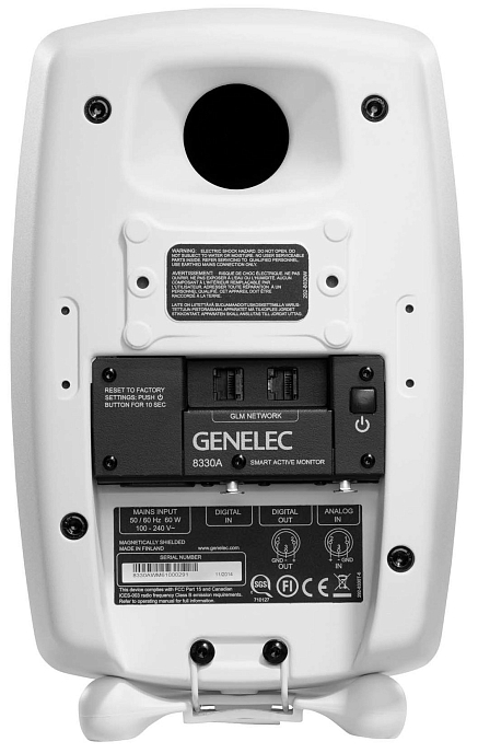

    К числу основных особенностей монитора Genelec 8330A относится схема двойного усиления (bi-amp): отдельно усиливается сигнал на низкие и средние, и отдельно на высокие частоты. В корпусе также присутствует активный кроссовер с разделением на частоте 2,9 кГц. Суммарная мощность усилителей составляет 100 Вт (50+50). Аналоговый вход на разъеме XLR располагается на тыловой панели, там же вы можете найти цифровые вход и выход на AES/EBU. Система включает в себя самую передовую адаптивную технологию мониторинга Smart Active Monitoring (SAM). Программное обеспечение Genelec Loudspeaker Manager 2.0 (GLM) допускает тонкую отдельную настройку до 30 интеллектуальных мониторов и смарт-сабвуфера для облегчения многоканальной настройки. Есть и режим ожидания с переключателем: это технология ISS (Intelligent Signal Sensing), которая помогает отслеживать сигнал и мгновенно включать устройство, потребляя «во сне» менее 0,5 Вт энергии.
