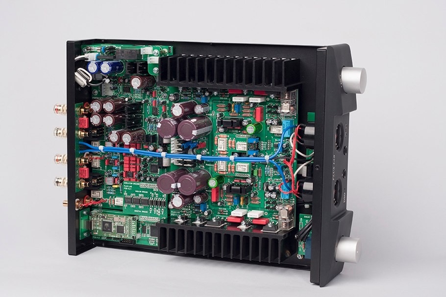

    Усилительная часть разработана таким образом, чтобы без проблем управляться с «тяжелой» нагрузкой. Выходной каскад построен с применением полевых транзисторов, при этом напряжение питания составляет 60 вольт, что позволяет получить напряжение на выходе около 18 вольт (rms) или 50 вольт (пик-пик). Для обеспечения оптимального согласования с различными моделями наушников, схема усилителя оснащена переключателем усиления (gain). Также если в процессе проигрывания композиции были подключены наушники к устройству, то на время установки штекера наушников в гнездо, воспроизведение будет приостановлено на несколько секунд. Схема усилителя оснащена системой защиты от появления постоянной составляющей на выходе, что способно уберечь дорогостоящие наушники при возникновении нештатной ситуации.
    Силовой трансформатор применяется с низким полем рассеивания. Дополнительно трансформатор помещен в кожух с толщиной стенок 7мм. Такой подход позволяет практически полностью устранить негативное влияние электромагнитного поля на окружающие электронные компоненты, а также снизить низкочастотные вибрации и шум.
    Цифро-аналоговая часть построена с применением преобразователя Asahi Kasei Microdevices – AK4399, который одновременно обеспечивает техничное исполнение композиций с высокой тембральной точностью и натуральностью. Это позволяет его называть одним из лучших на данный момент. Преобразователь крайне отзывчивый к повышению качества питания его аналоговой части. В схемотехнике блока питания используется крайне малошумящая схема.

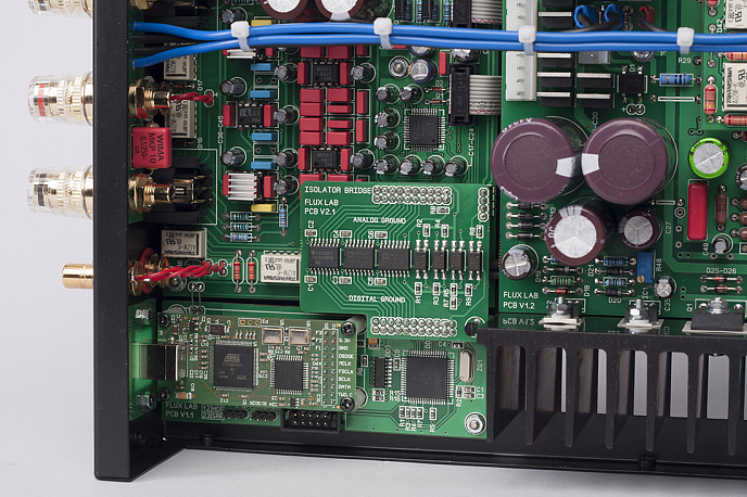

    Isolator Bridge. Данный блок обеспечивает гальваническую развязку цифровых выходов аудиоинтерфейса с основной платой, на которой установлен цифро-аналоговый преобразователь. Isolator Bridge предотвращает передачу цифровых помех со стороны ПК и препятствует образованию паразитного контура («земляной» петли). Примененные решения позволяют получить максимально чистое звучание системы практически в любой ситуации.
    USB аудиоинтерфейс. Производство Amanero Technologies. Его по праву можно считать одним из лучших решений на сегодня для вывода цифрового потока по USB в асинхронном режиме. Дополнительно USB разъем изолирован от шасси устройства посредством диэлектрической вставки. Это позволяет минимизировать паразитную емкостную связь между USB разъемом, который подключается к ПК, и корпусом устройства, который соединен с аналоговой «землей».
