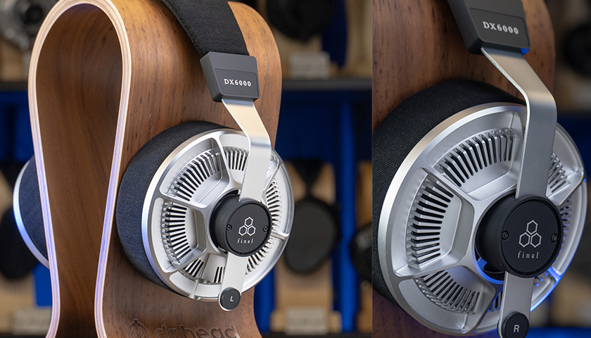

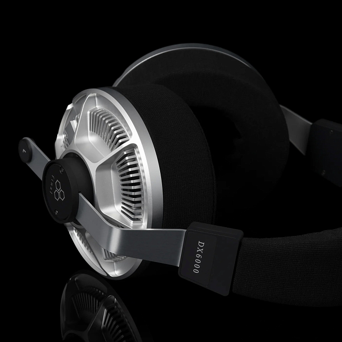

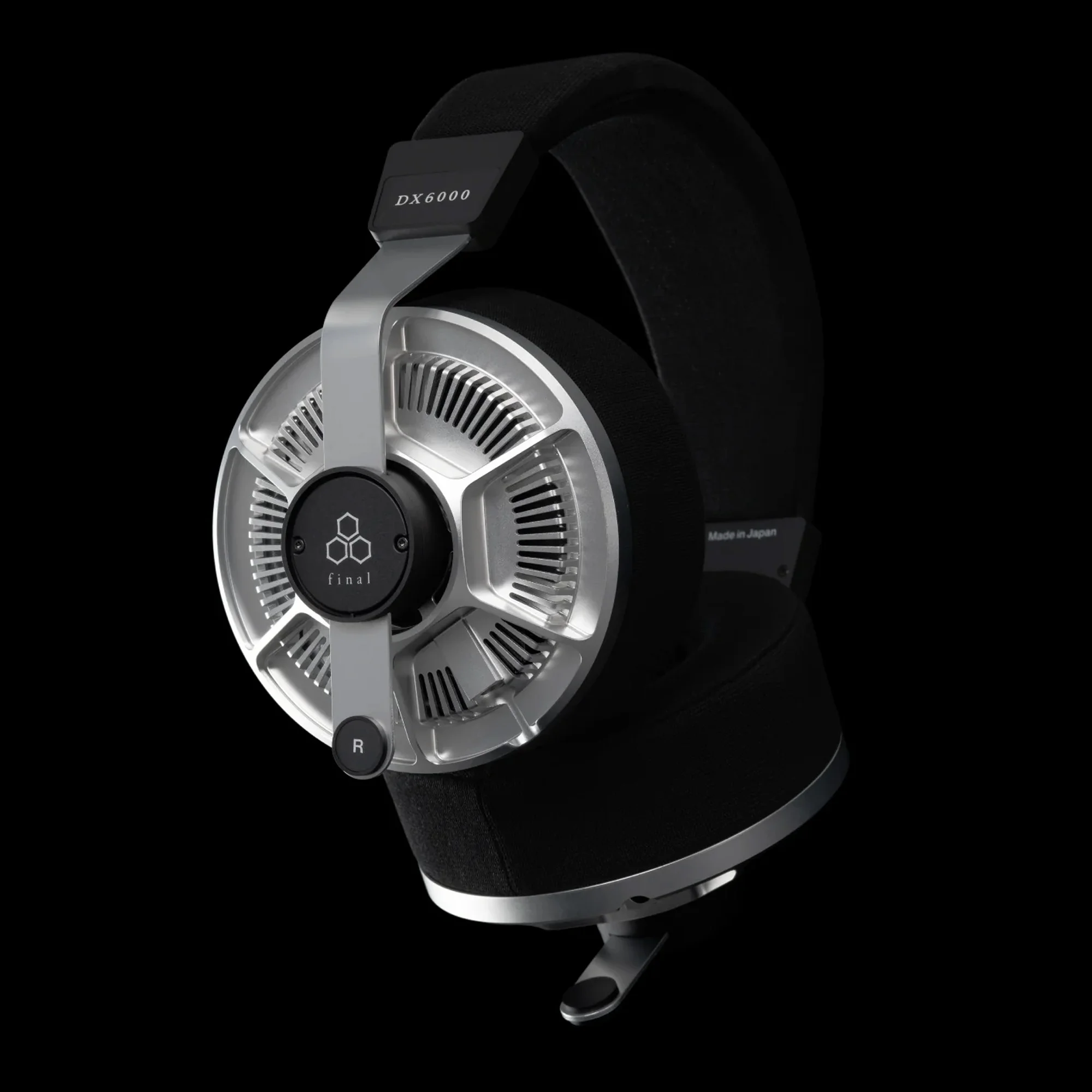

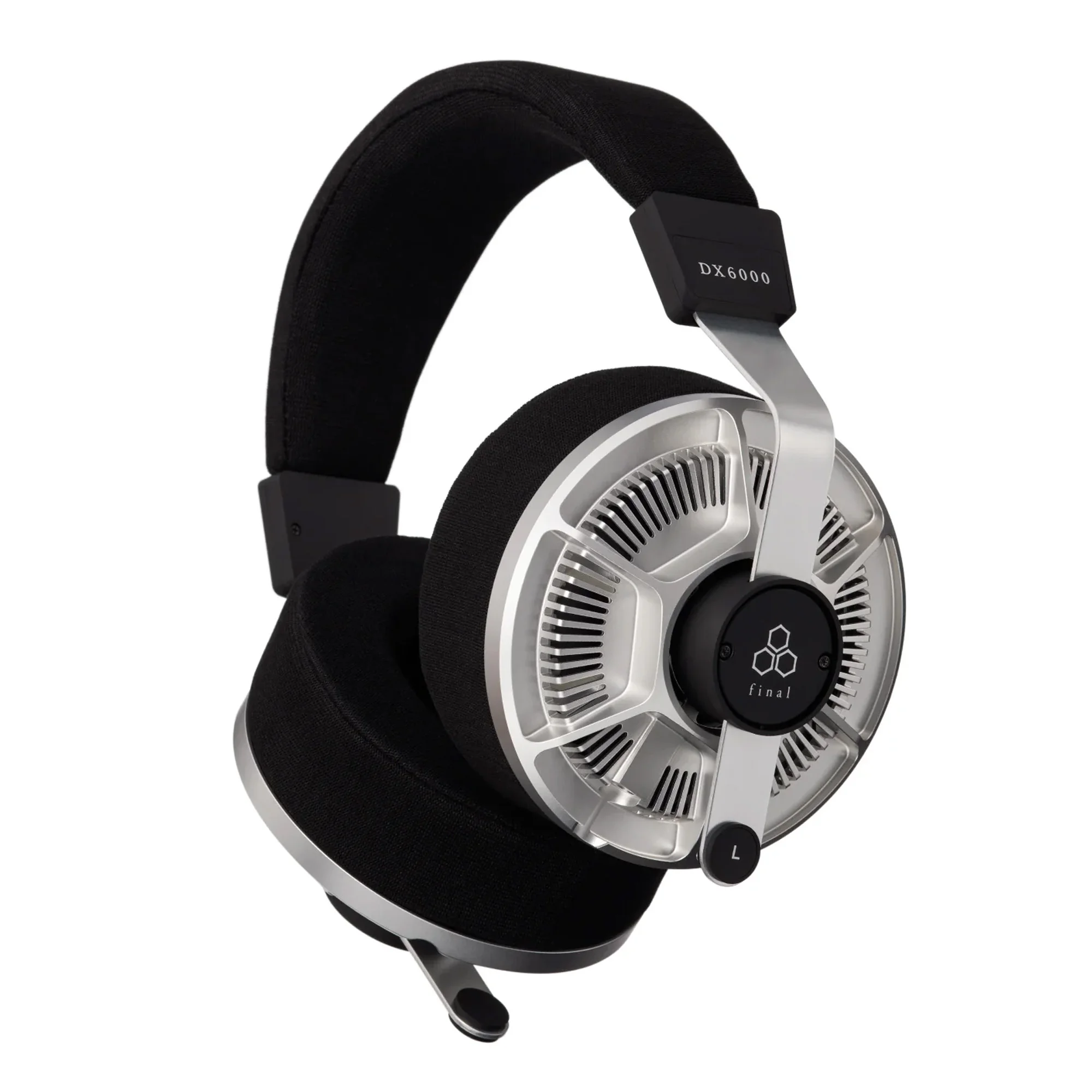

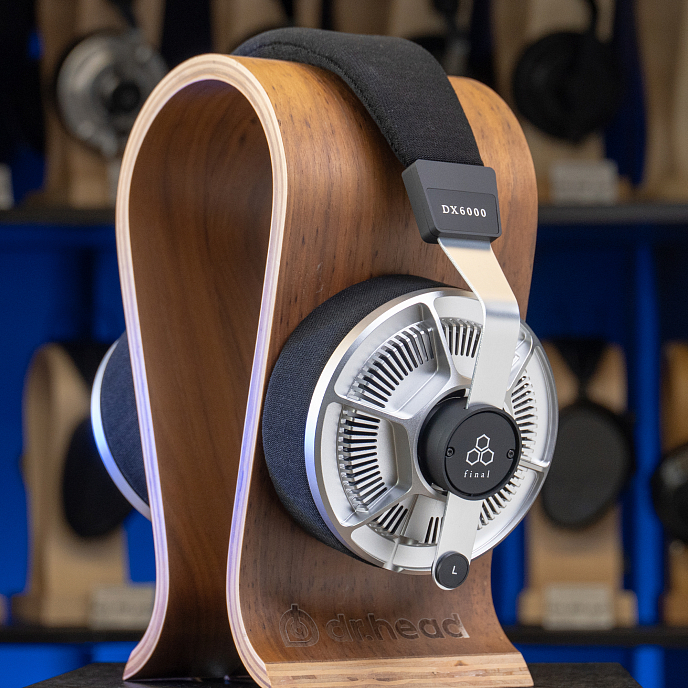

Final Audio DX6000 - это флагманская модель полноразмерных проводных наушников от японского производителя Final Audio, известного своими высокотехнологичными аудиоустройствами. Эти наушники позиционируются как профессиональный инструмент для точного воспроизведения звука, ориентированный на требовательных слушателей, музыкантов и звукорежиссеров, ценящих детализацию, нейтральность и естественность звучания.
  • "ультраоткрытая" конструкция обеспечивающая реалистичное «звуковое поле»;
  • мембрана из магниевого сплава с кромкой из силикона;
  • амбушюры и оголовье из бумаги "washi" и пенопласта;
  • система переходных катушек для точного реагирования на входные сигналы;
  • корпус из алюминиево-магниевого сплава с механической обработкой.

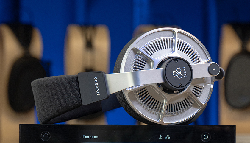

Final Audio DX6000 Black Silver
Технология Free Air обеспечивает звук, как у настоящей акустики
В DX6000 используется новая технология "free air structure", которая сочетает в себе открытое звуковое поле и низкие частоты, которые намного превосходят обычные открытые наушники. Она обеспечивает совершенно новые музыкальные ощущения, сочетая естественное, объемное звучание, напоминающее звучание акустических систем, с деликатными низкими частотами, которые позволяют вам ощутить градации басовых партий.

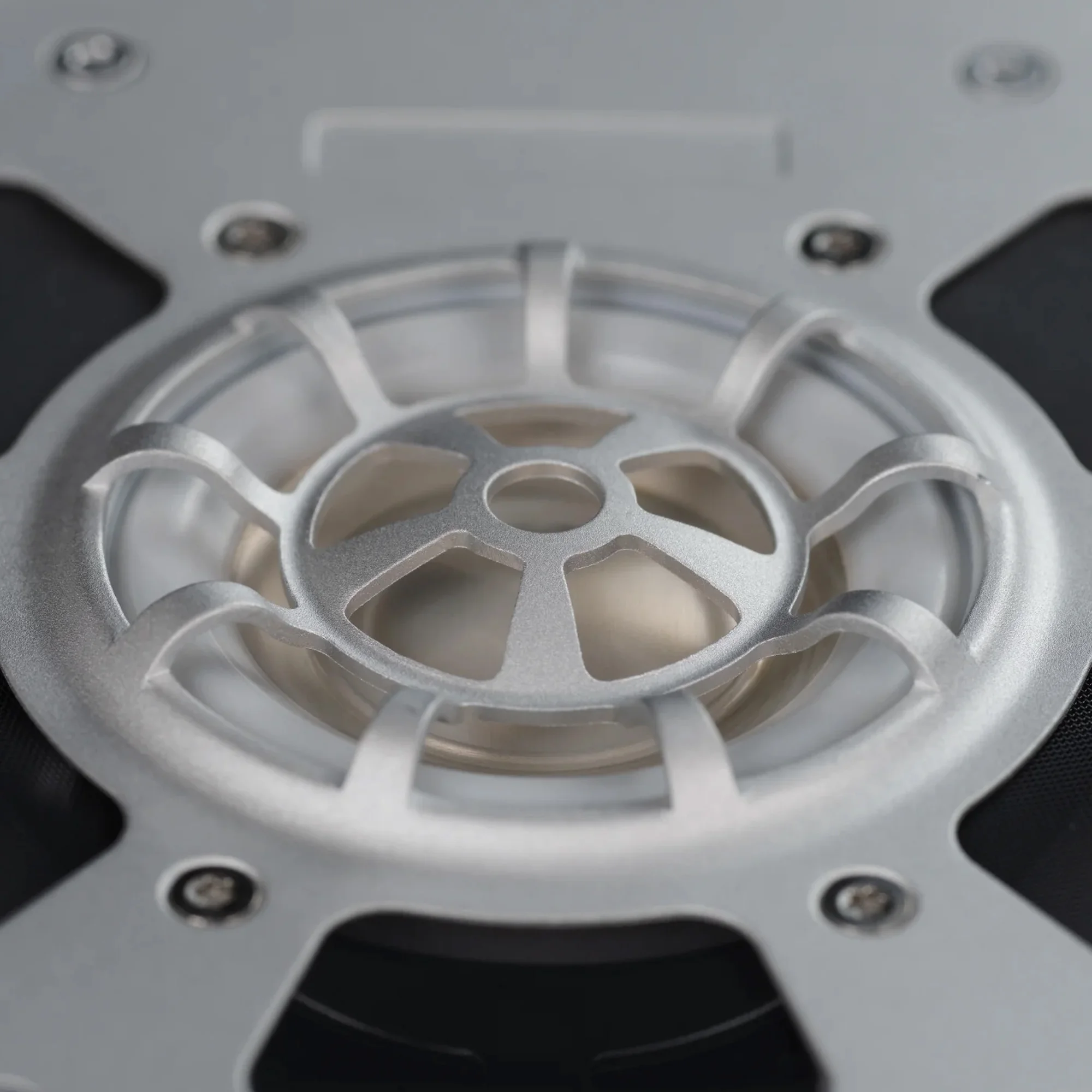

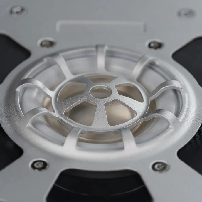

Инновационный динамик с кромкой из вспененного силикона
В новом динамике, динамического типа (DU) в качестве материала мембраны используется магниевый сплав с высокой жесткостью и большими внутренними потерями. Это затрудняет возникновение разделенной вибрации и ненужного резонанса. Кроме того, на разработку кромки этого динамика ушло несколько лет. При использовании обычных материалов для кромок невозможно подавить резонанс в определенном диапазоне частот. В последние годы для решения этой проблемы были предложены различные формы кромок динамиков. Для решения этой проблемы инженеры решили использовать вспененную силиконовую смолу. Используя преимущества вспененного материала, который является чрезвычайно легким, была увеличена толщина кромки.
Используя материал, который одновременно является чрезвычайно легким, мягким и плотным, были решены противоречивые проблемы, связанные с легкостью перемещения и предотвращением ненужного резонанса. Этот краевой материал и магниевая мембрана не соединяются вместе обычным клеем, а формуются как единое целое путем заливки вспененного силиконового материала в форму с закрепленной внутри магниевой мембраной. Это принципиально решает различные проблемы, такие как индивидуальные показатели, вызванные различиями в количестве клея, наносимого между мембраной и краем.
Final Audio DX6000 полноразмерные проводные наушники
Кроме того, основной проблемой, препятствующей точному перемещению диафрагмы, является то, что подводящий провод звуковой катушки приклеен к краю. Этот метод отлично подходит для предотвращения обрыва провода и является распространенным методом, применяемым во многих изделиях. Однако, поскольку клей наносится только на часть облегченной кромки, вибрационная система перемещается смещенным образом. Чтобы обеспечить точное движение поршня в вибрационной системе, провода от звуковой катушки не приклеены к краю, а проложены по воздуху, в результате чего конструкция не препятствует движению диафрагмы. Чтобы реализовать этот метод, а также обеспечить надежность и меньшую подверженность поломкам, для звуковой катушки используется оригинальная проволока из алюминиевого сплава собственной разработки.

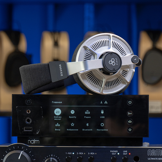

"Система переходных катушек" обеспечивает номинальное сопротивление 47 Ом при частоте 1 кГц, но при частоте 20 кГц сопротивление возрастает до 480 Ом. Поэтому рекомендуется использовать наушники со стационарным усилителем достаточной мощности для работы с высоким сопротивлением, а не с портативным устройством.

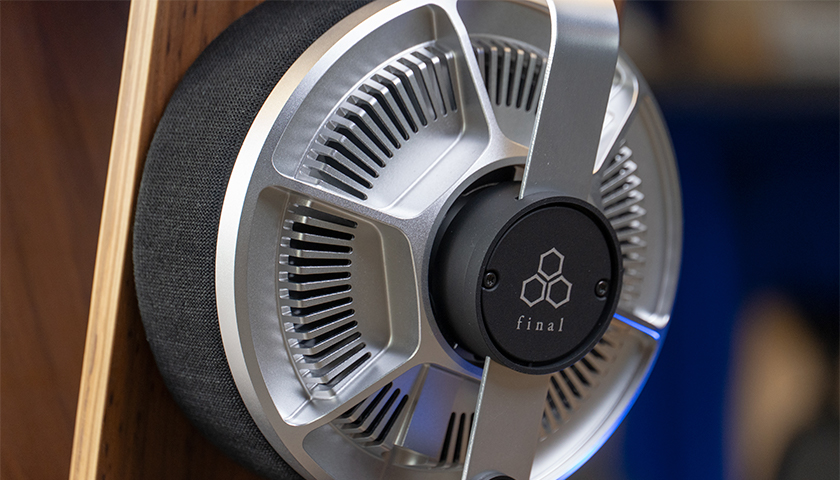

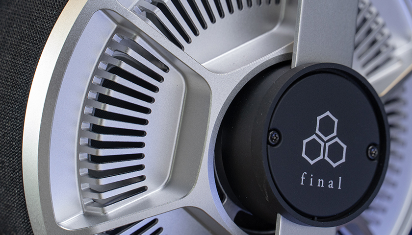

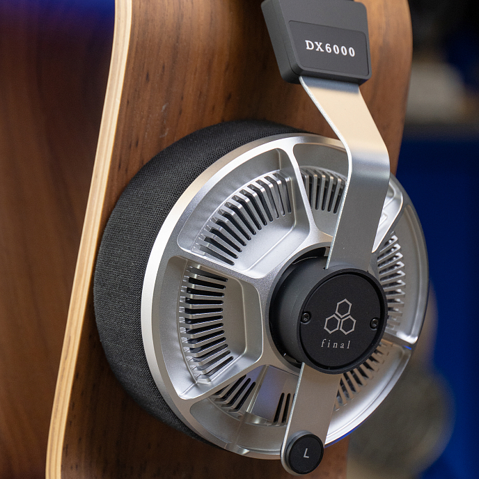

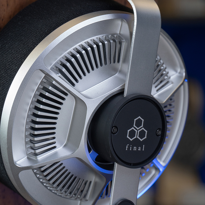

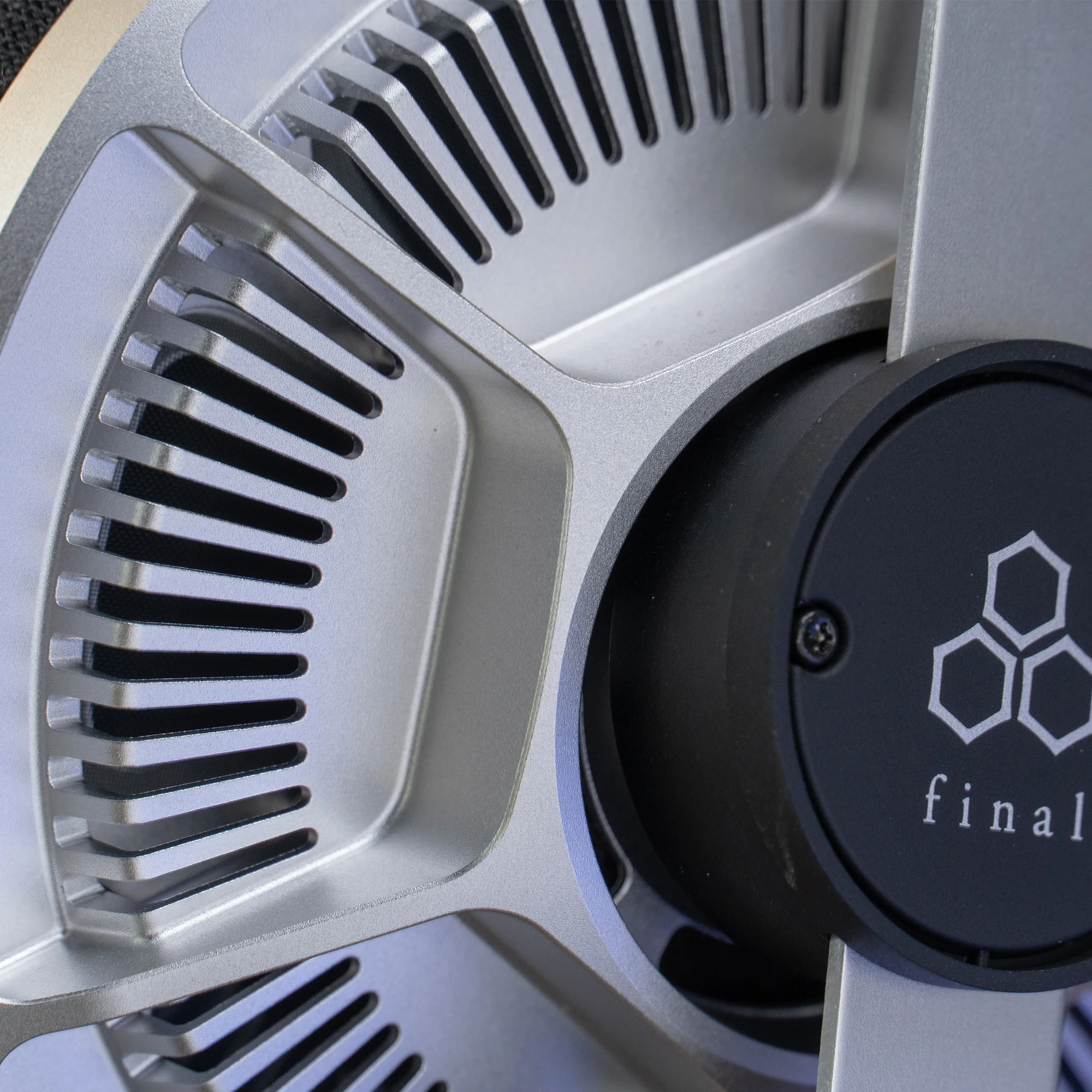

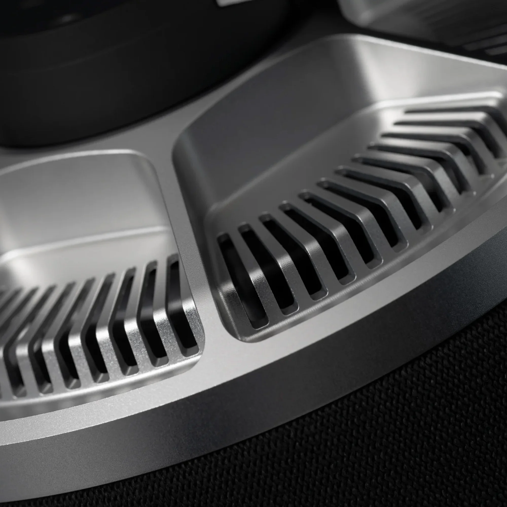

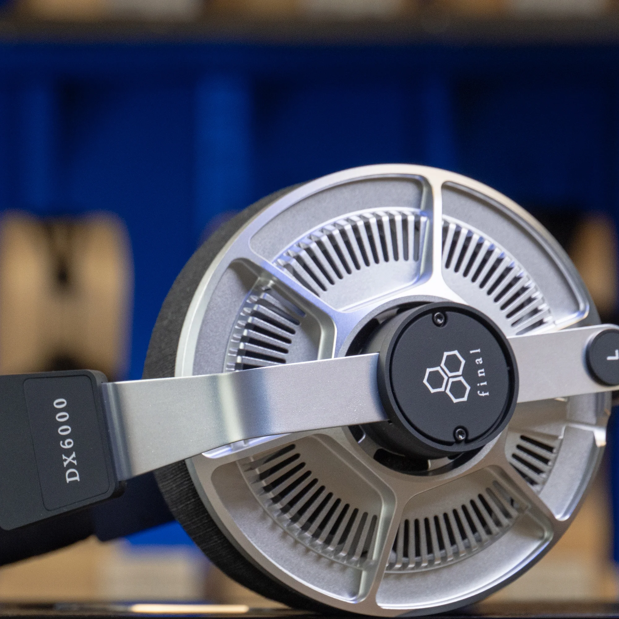

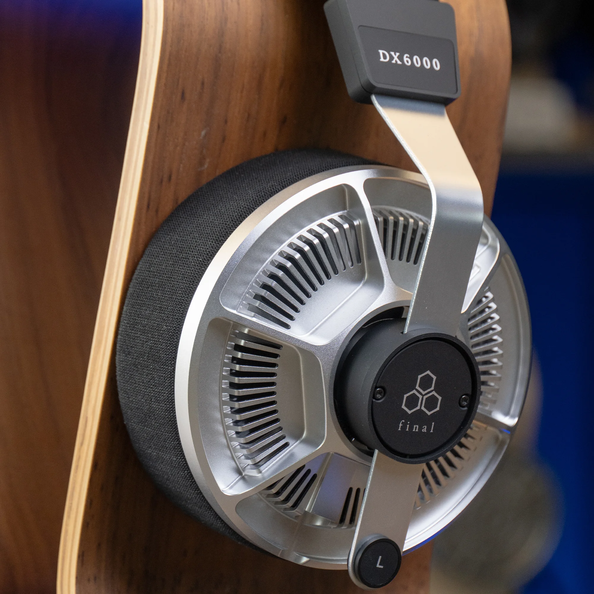

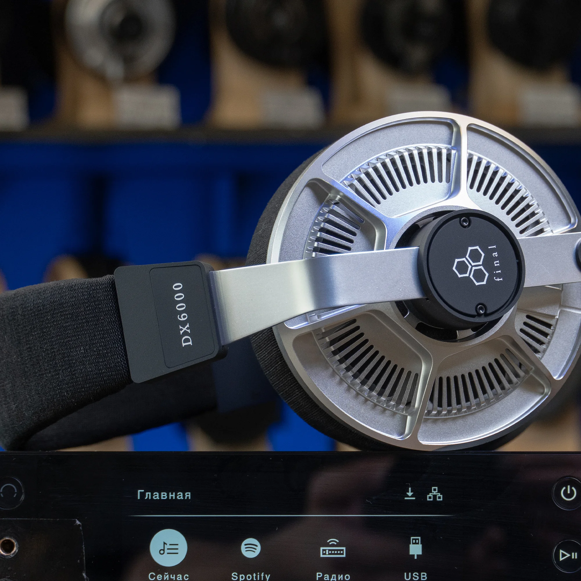

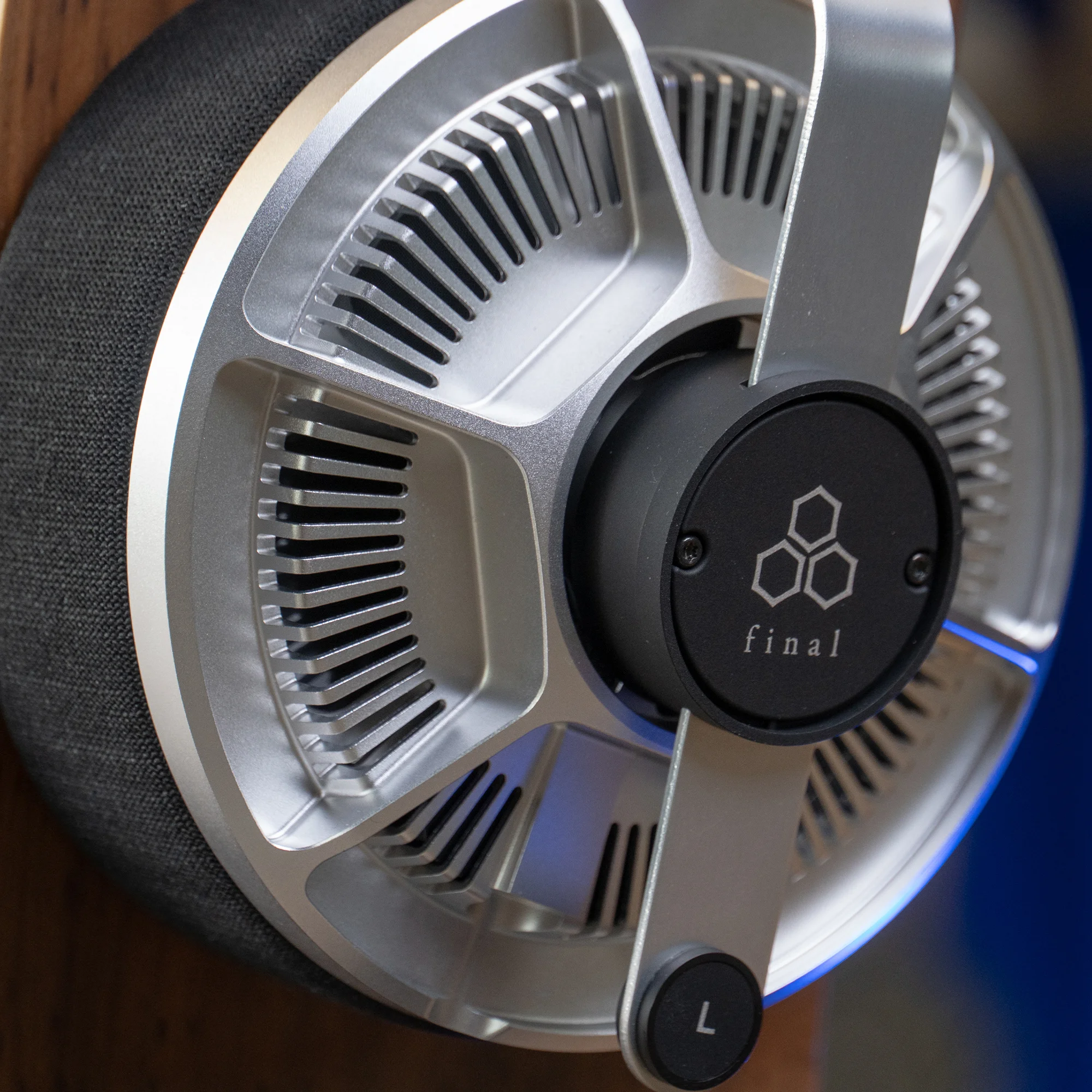

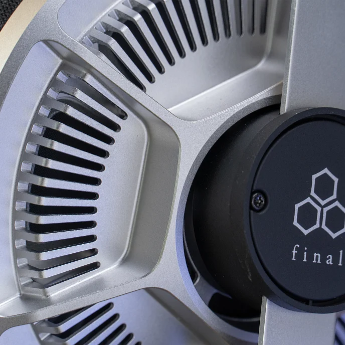

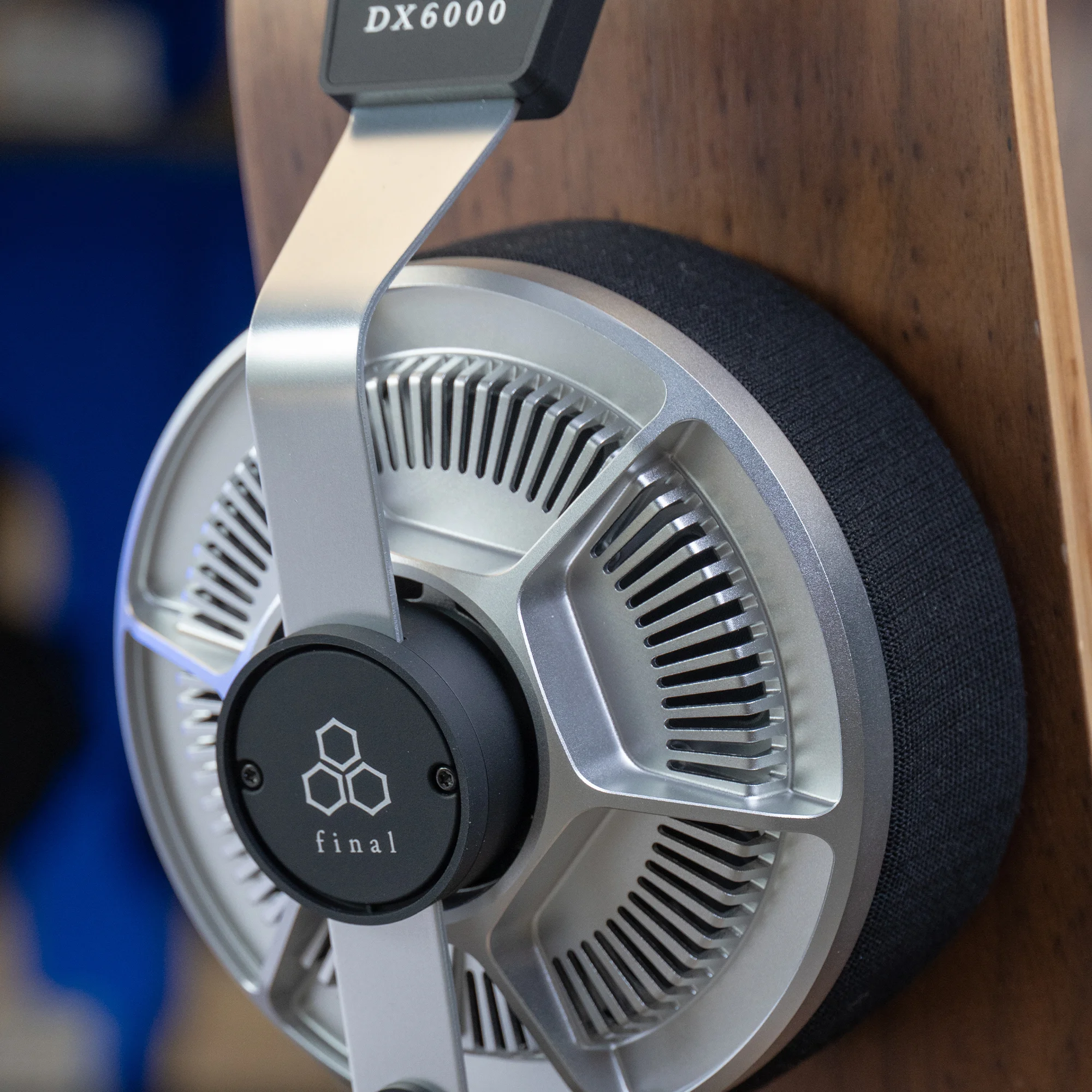

Корпус из алюминиево-магниевого сплава с механической обработкой
Корпус изготовлен из цельного куска алюминиево-магниевого сплава путем точной резки, что обеспечивает надежную поддержку динамика и минимизирует ненужный резонанс и искажения звука.

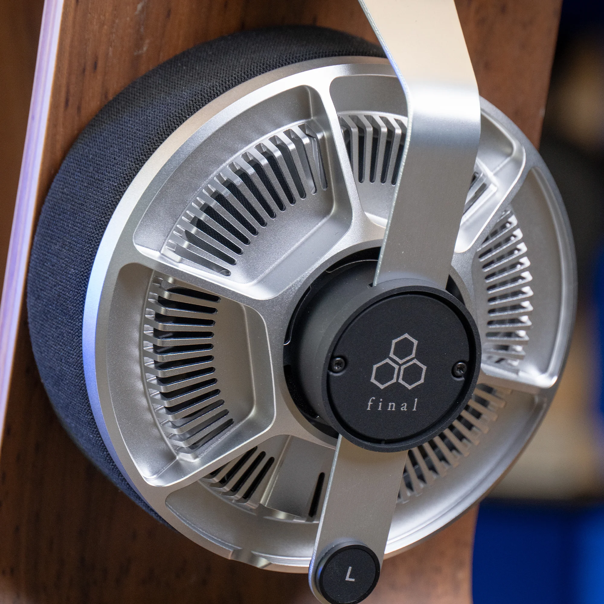

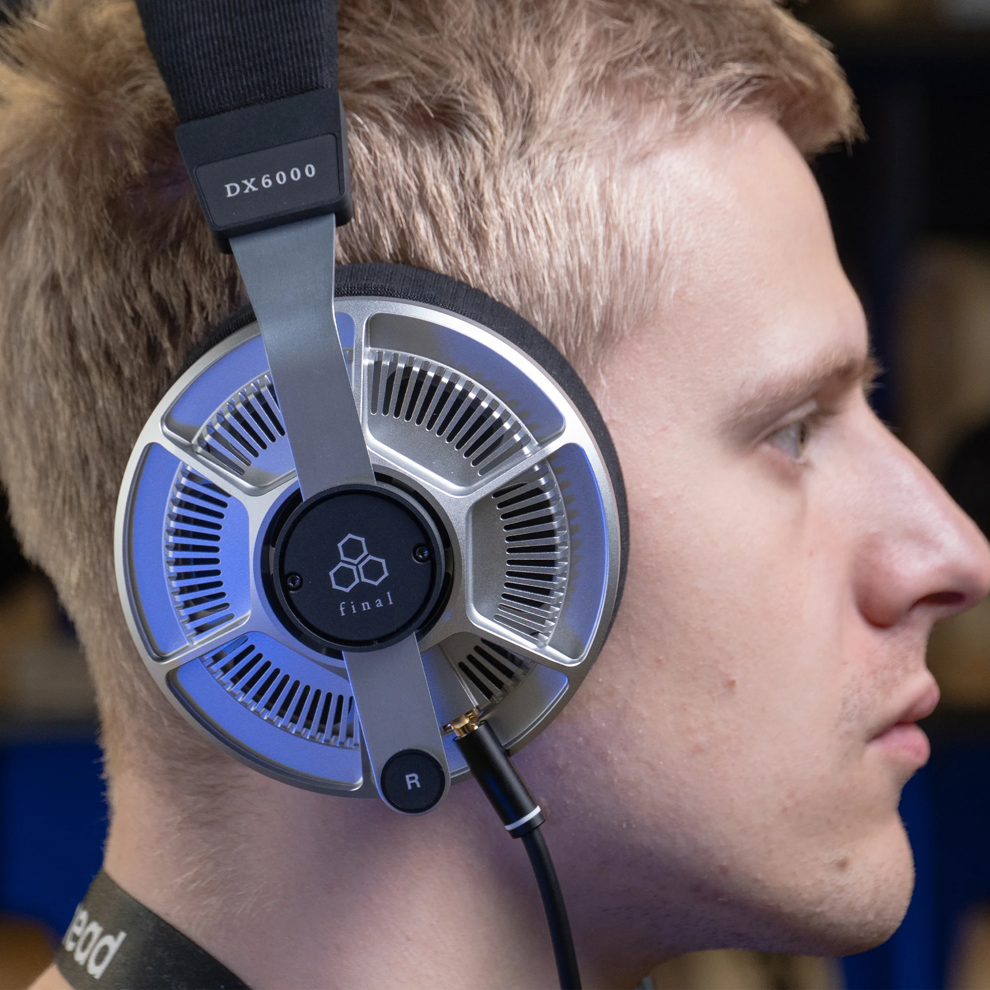

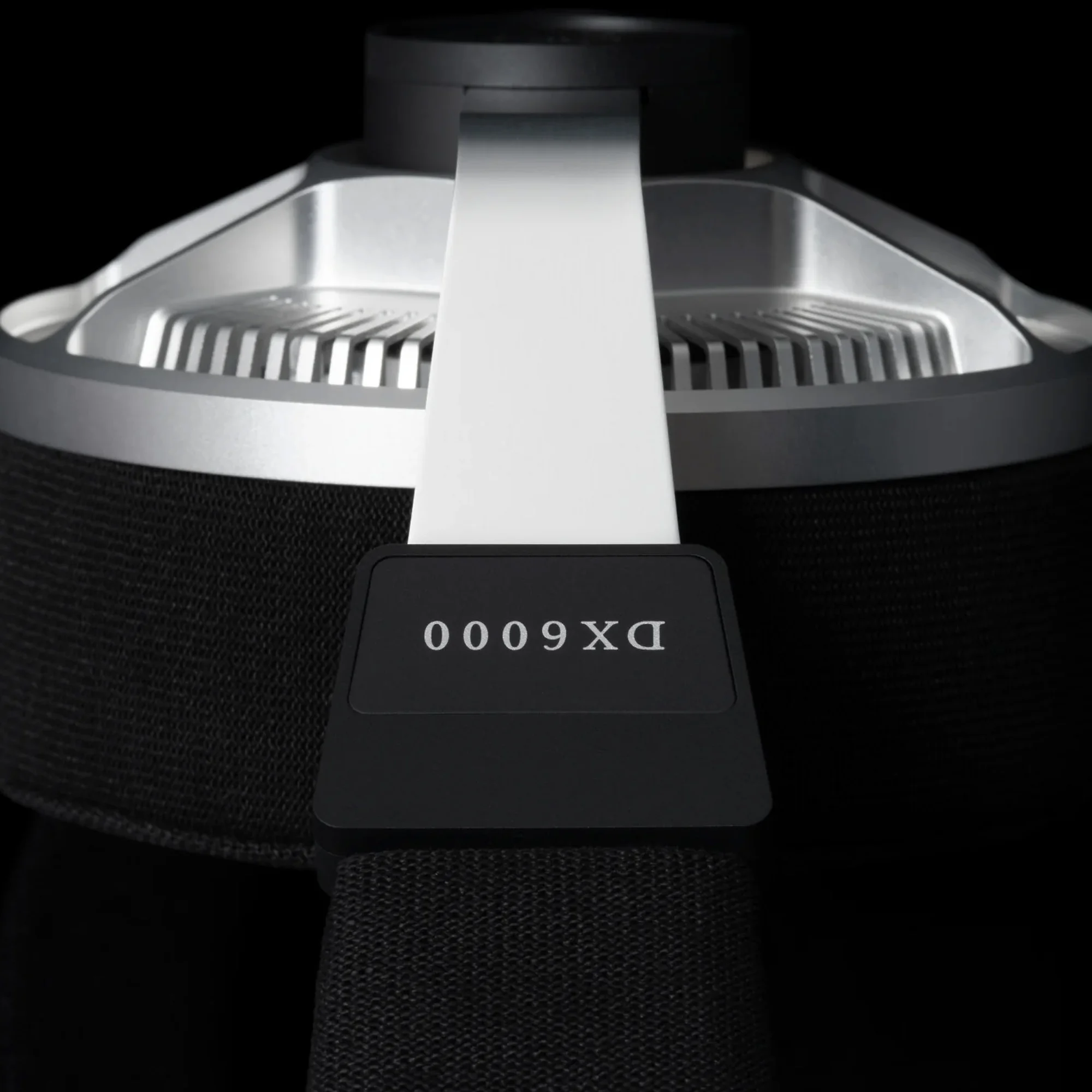

Амбушюры открытого типа, изготовленные из специальной ткани с использованием бумаги "washi"
Не только наушники закрытого, но и открытого типа часто имеют более или менее герметичные амбушюры, что увеличивает характерную частоту воспроизведения до низких частот, которые не может воспроизвести динамик. Однако для воспроизведения естественных, высококачественных низких частот, которыми обладает источник звука, сам динамик должен быть способен воспроизводить низкие частоты, а также необходимо использовать амбушюры с неплотной герметизацией и хорошей вентиляцией. Однако в большинстве типичных динамических наушников отсутствуют низкие частоты из-за неплотно прилегающих амбушюр.
DX6000 имеют чрезвычайно низкую минимальную резонансную частоту, поэтому сам по себе динамик может воспроизводить низкие частоты в достаточной степени даже при неплотно прилегающих амбушюрах. Амбушюры, которые оказывают значительное влияние на качество звука, разрабатываются собственными силами и изготавливаются из специальной ткани, изготовленной из бумаги washi, которая сочетает в себе ощущение сухости и долговечности в качестве материала поверхности, а также пенопласта с отличной вентиляцией. Оголовье также изготовлено из того же материала, который устойчив к воздействию влаги и обладает высокой прочностью.
Поскольку амбушюры крепятся к корпусу наушников с помощью специальных винтов, замена амбушюр происходит в сервисе компании Final Audio. Если вы замените их самостоятельно, гарантия на изделие распространяться не будет.
Амбушюры крепятся к корпусу наушников с помощью специальных винтов

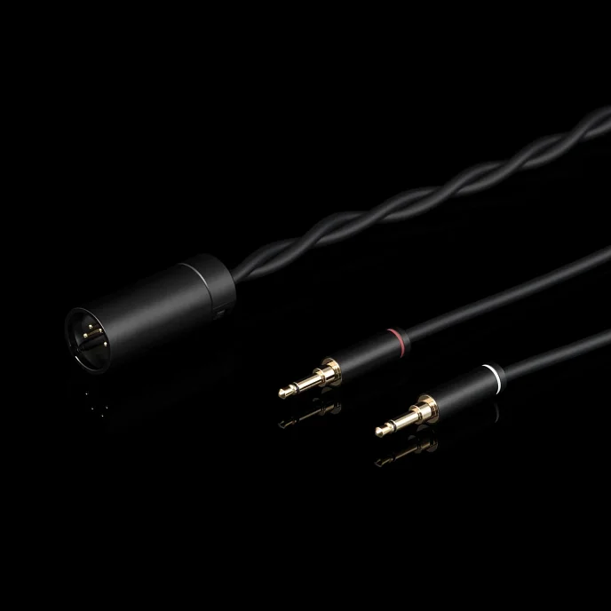

Фирменный кабель OFC slim
Специально для серии DX Final Audio разработали новый легкий кабель OFC slim. В комплектации DX6000 входит кабель с разъемом XLR длинною 3 метра.

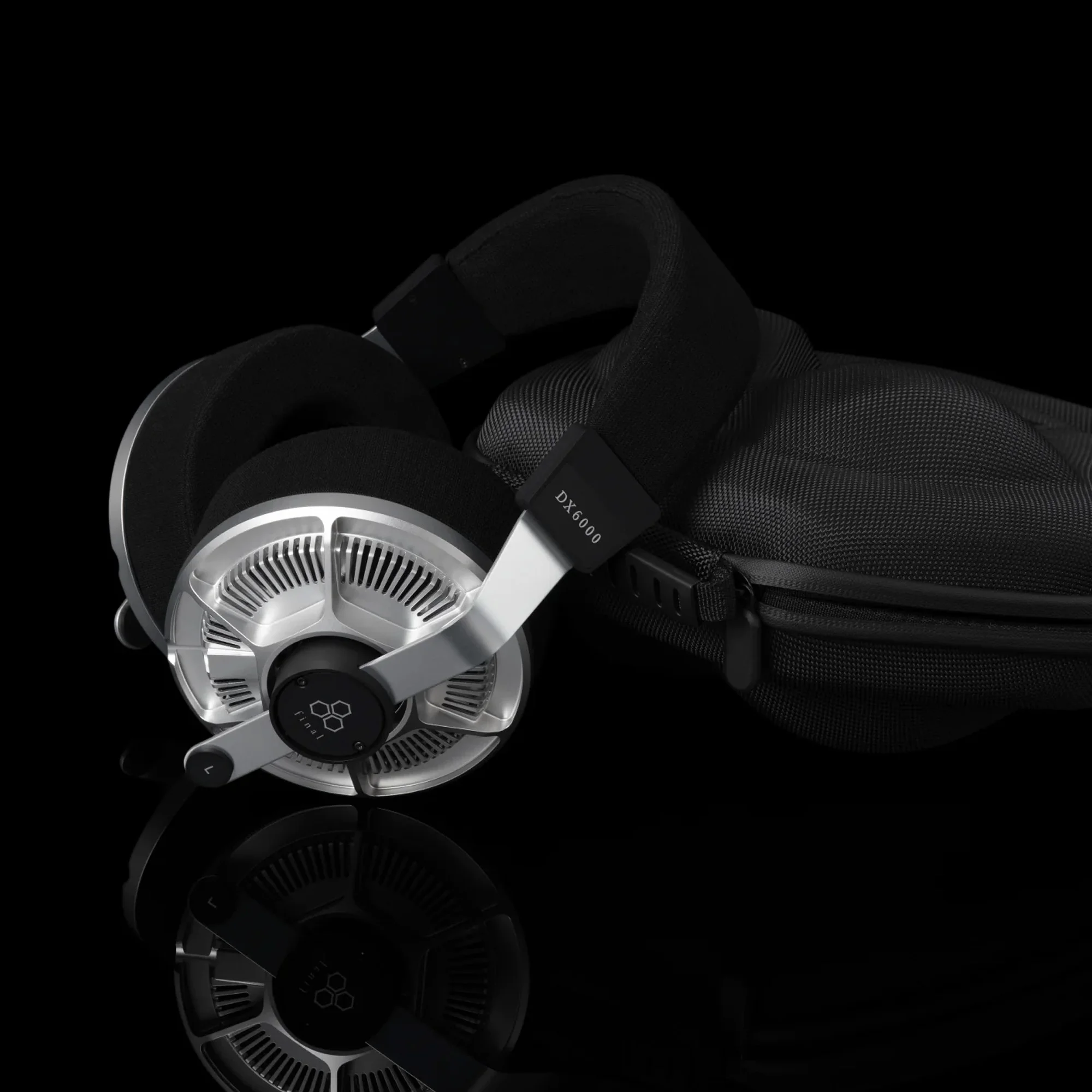

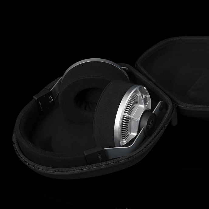

Твердый футляр для хранения и переноски
Наушники надежно хранятся небольшом, удобном полутвердом футляре, который легко переносить.
