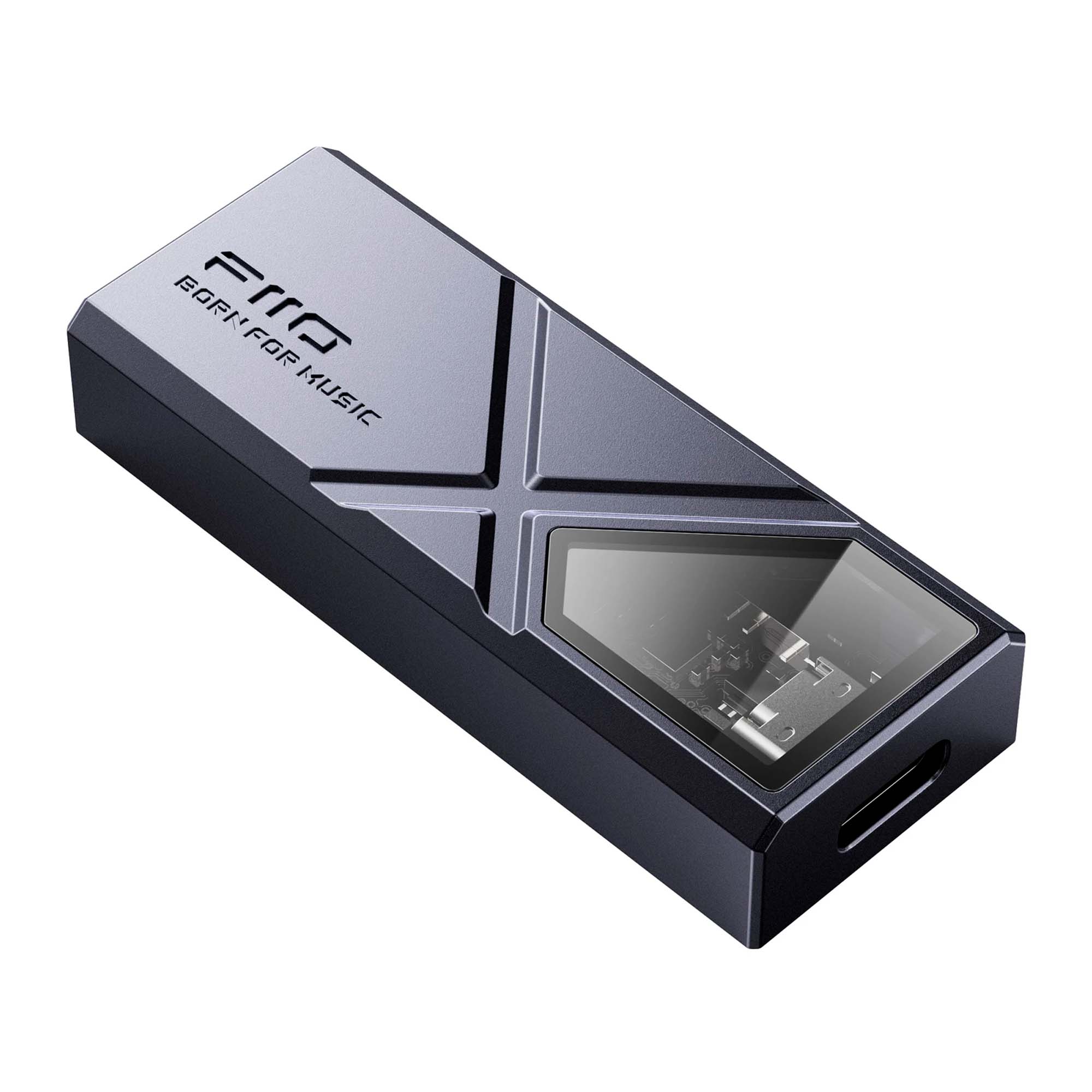

После почти двух лет разработок инженеры FIIO модернизировали KA3 до KA13 - мини-ЦАП настольного класса и усилителя для наушников. Он сочетает в себе новый яркий дизайна, новые технологии, надежную производительность, и тщательно настроенную конфигурацию.
  • ЦАП: CS43131*2;
  • поддержка 32 бит/384 кГц PCM и DSD256;
  • два выхода на наушники 3.5мм + 4.4мм;
  • мощность на балансном выходе: 550 мВт;
  • управление с помощью приложения FIIO Control.
FiiO называет новый FiiO KA13 настольным мини-усилителем, что означает, что он может заменить обычный настольный ЦАП. Похоже, что FiiO делает это заявление на основании того, что KA13 имеет достаточно мощную усилительную секцию для работы с большинством наушников.
Основными внутренними компонентами FiiO KA13 являются два ЦАП CS43131 и два отдельных OP-усилителя SGM8262, которые усиливают выходной каскад до такой степени, что KA13 может выдавать максимальную мощность 550 мВт на канал через балансный 4.4-мм выход. Это позволяет говорить о том, что KA13 является одним из самых мощных донглов на сегодняшний день. Большинство из них работают с мощностью менее 300 мВт на канал, и лишь немногие модели превосходят эту цифру.
FiiO KA13 может работать с большинством популярных форматов с потерями и без, включая декодирование PCM с разрядностью до 384/32 бит и собственного DSD с разрядностью до DSD256, но не имеет функции разворачивания MQA.

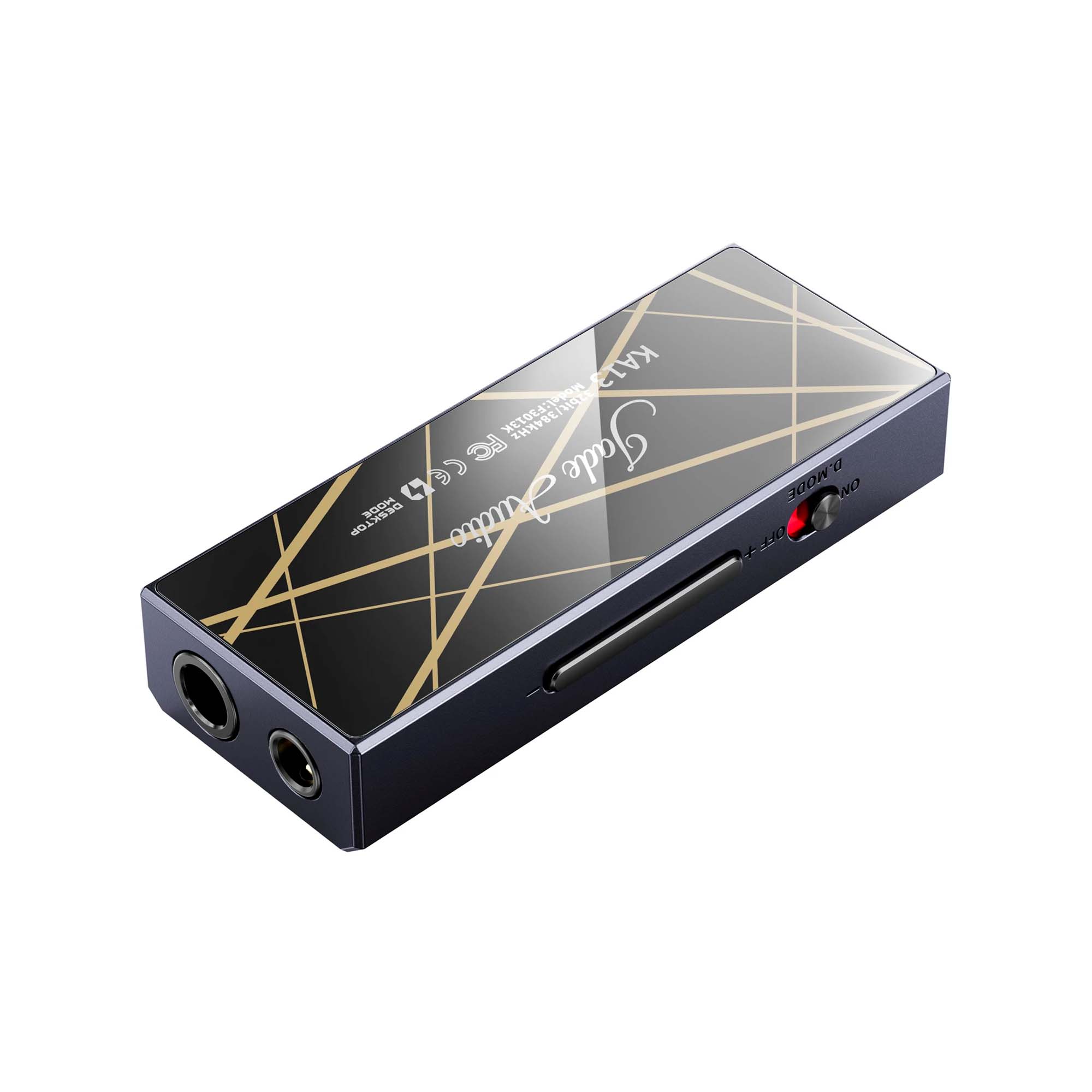

FiiO KA13 использует два наиболее распространенных типа подключения - 3.5-мм и 4.4-мм балансный выход. Для входа используется также распространенный тип подключения USB-C. Приложение позволяет управлять 3.5-мм выходом для подключения наушников, а также переключать разъем на цифровой выход SPDIF, но для этого придется приобрести адаптер.
Для управления аналоговыми выходами имеется встроенный регулятор громкости, который также позволяет управлять некоторыми базовыми функциями управления мультимедиа. Кстати, по заявлению FiiO, оба выхода не должны использоваться одновременно.
Еще одна фишка KA13 - переключатель с надписью desktop mode. Это двухпозиционный регулятор усиления. Он имеет два уровня усиления, и оба установлены на приемлемых уровнях - при перезагрузке или переподключении устройства громкость по умолчанию устанавливается на низкий, но слышимый уровень.
