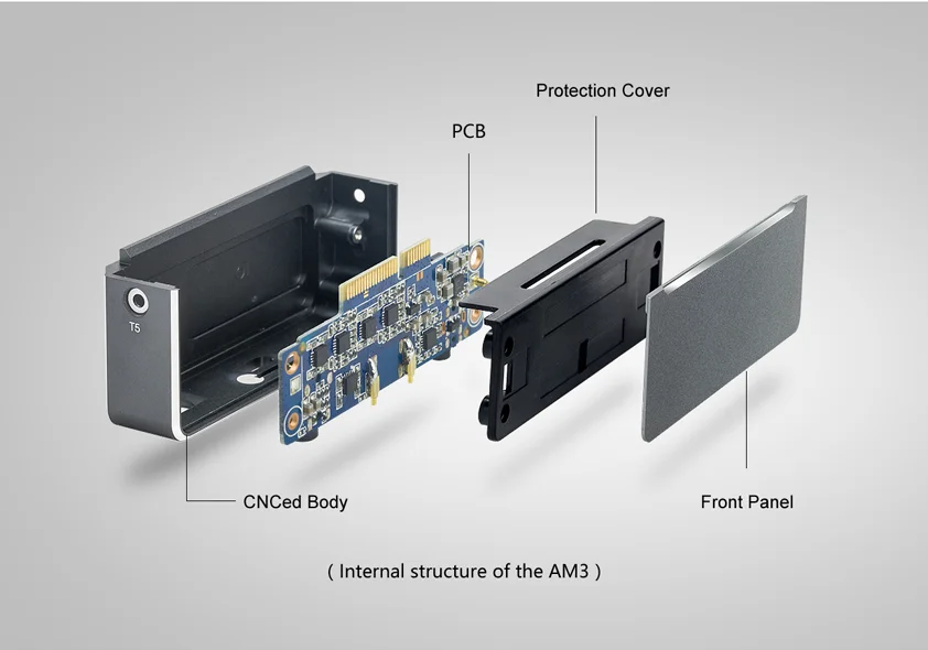

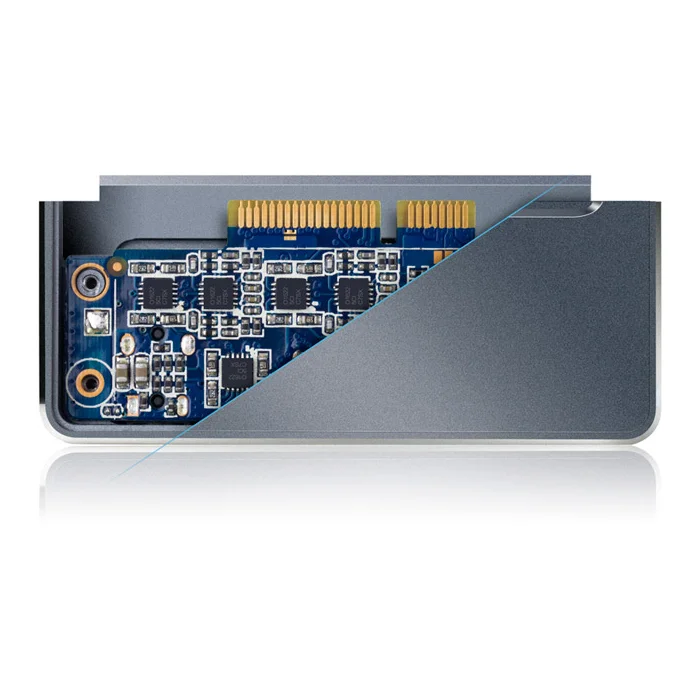

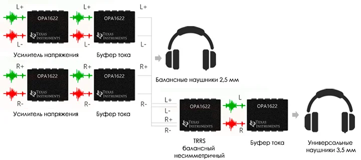

    FiiO АМ3 использует новейший усилитель OPA1622 от компании Ti, которая специализируется исключительно на аудио-продуктах. ОРА1622 – это новейшее дополнение в продуктовой линейке Ti Burr-Brown, а так же новая версия широко используемого ОРА1612. Для того, чтобы достигнуть полноканального балансного выхода, в усилитель инсталлировано 6 чипов ОРА1622 которые позволяют модулю поддерживать 2.5 мм TRRS балансный выход и 3.5 мм выход со сверхнизким КГИ+Н - 119.2 дБ (0.000018%). Он так же может достигать максимальной выходной мощности 150 мВт, тем самым обеспечивая сигнал без помех для Х7 и поднимая качество звука на абсолютно новый уровень.
    Fiio AM3

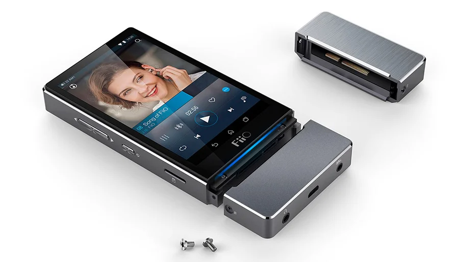

    Простая замена модуля. В комплектацию X7 входит отвёртка для винтов T5, которые фиксируют AM3 на корпусе плеера.
    Рекомендуется осуществлять замену модуля при выключенном плеере.
