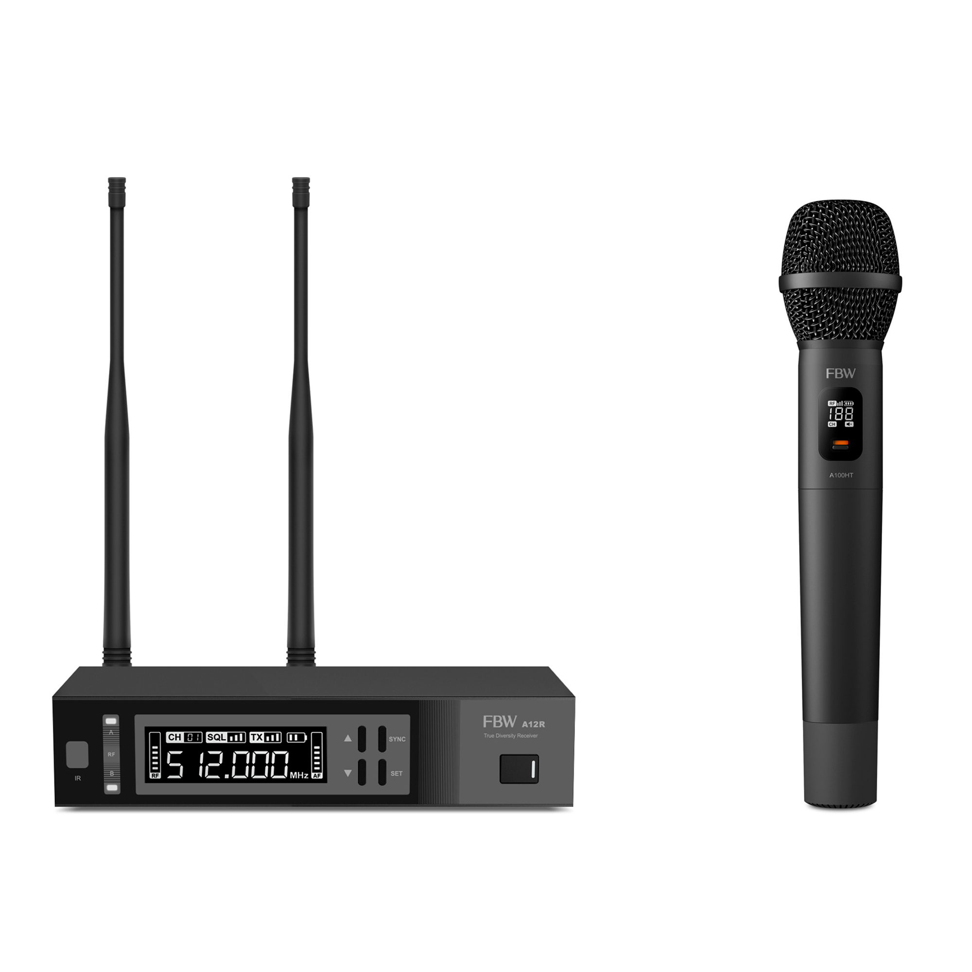

Радиосистема A1D-Vocal - это беспроводной комплект обеспечивающий возможность вокального или иного голосового выступления артиста, ведущего мероприятия и других профессионалов на сцене или в кадре при съёмках.
В состав системы входят: одноканальный диверситивный радиоприемник A12R и радиомикрофон A100HT. Радиочастотный диапазон обмена данными 470 - 960 МГц. Подробные технические характеристики каждого из компонентов можно найти на страницах посвящённых приборам.

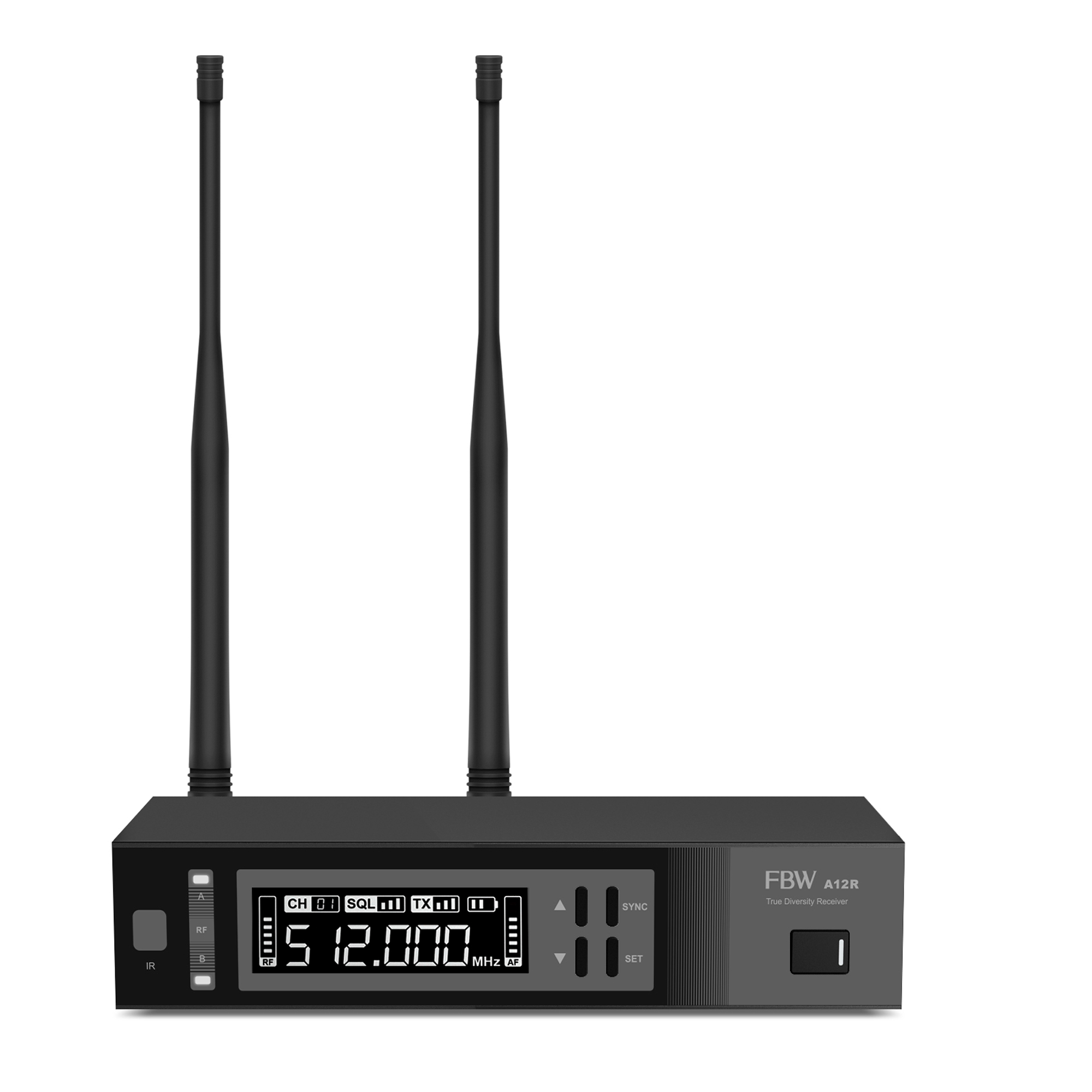

Приёмник FBW A12R
Профессиональный одноканальный приемник FBW A12R — это высоконадежное решение для построения беспроводных микрофонных систем в туровой деятельности, театральных постановках и на крупных конференц-площадках. Устройство работает в UHF-диапазоне 512–537 МГц, который отличается низкой зашумленностью и стабильностью передачи данных.
Приемник оснащен двумя независимыми антенными модулями. Система непрерывно анализирует силу входящего сигнала на обеих антеннах и мгновенно переключается на ту, где прием в данный момент чище. Это полностью исключает «мертвые зоны» и прерывания звука при перемещении артиста по сцене.
Цифровая обработка: Несмотря на аналоговую передачу, FBW A12R использует современные алгоритмы фильтрации, обеспечивая кристально чистый звук с минимальным уровнем гармонических искажений.
На передней панели расположен контрастный ЖК-дисплей, который в реальном времени отображает уровень радиочастотного (RF) и аудиосигнала (AF), номер канала и частоту. Синхронизация с передатчиком (ручным микрофоном или поясным паком) происходит мгновенно через встроенный ИК-порт.
Для интеграции в профессиональные звуковые комплексы на задней панели предусмотрены балансный выход XLR и небалансный 1/4" TRS (Jack).

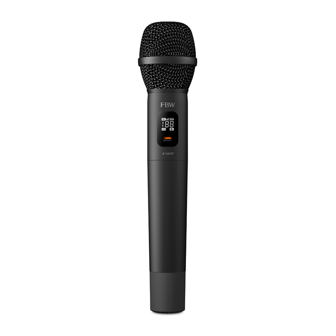

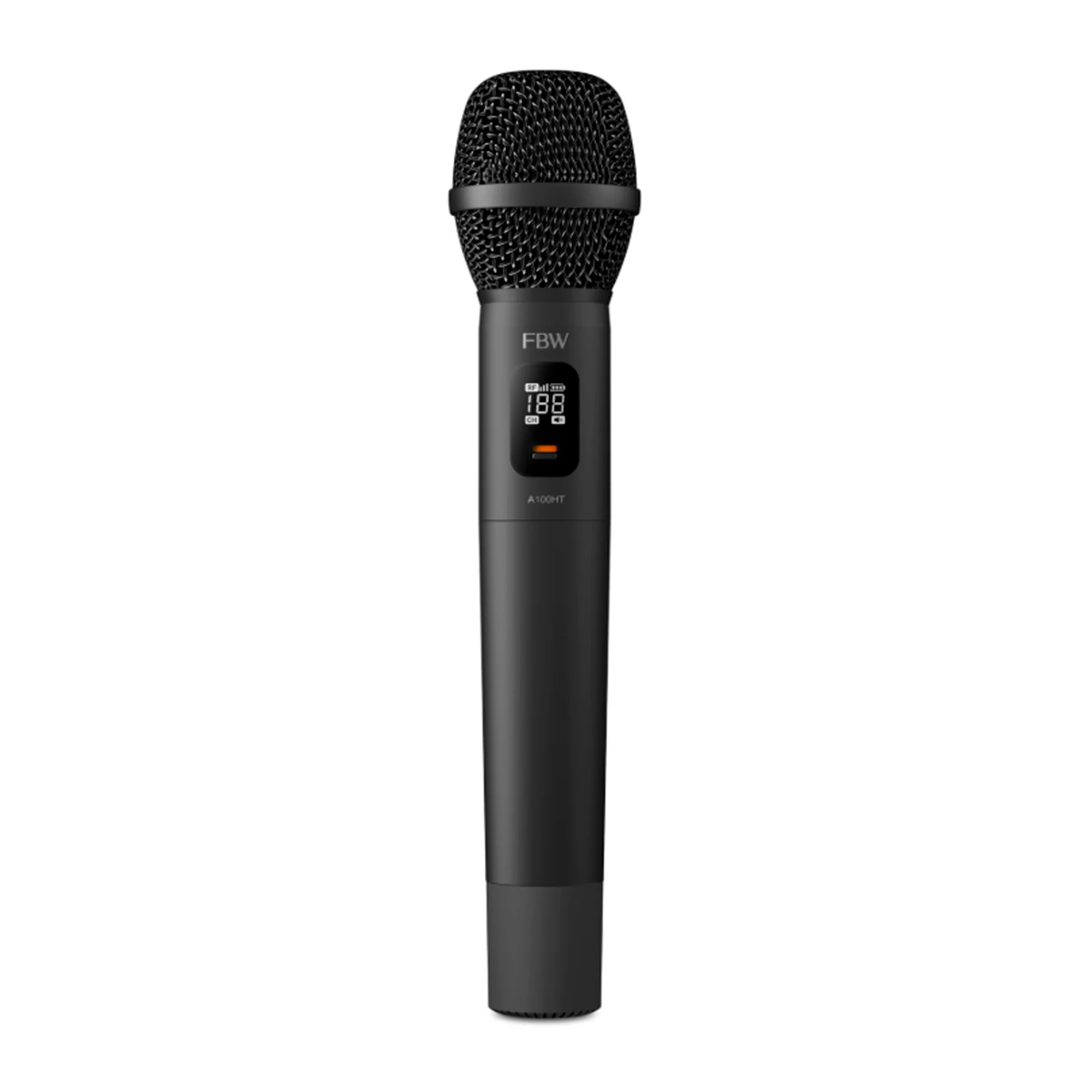

Радиомикрофон A100HT
Радиомикрофон A100HT разработан с целью передачи голосового аудиосигнала на приемник и далее на громкоговорители. Как ручной радиопередатчик входит в состав радиосистем используемых для музыки (пение) или при проведении мероприятий связанных с выступлением ораторов: конференции, лекции, презентации и т.д.
Обмен данными между приемником и передатчиком ведется по радиоканалу на частотах в UHF диапазоне 470 - 960 МГц, который поделен на 100 каналов с фиксированной частотой. Применяется FM-модуляция (глубина 12 кГц, макс. 55 кГц) аудиосигналов, что создает хорошую помехозащищенность > 60 дБ, а также обеспечивает передачу диапазона акустических частот 50 -15 000 Гц. Мощность излучения прибора выбирается пользователем из вариантов 2, 10 или 30 мВт, в зависимости от расстояния до приемника. Для выбора мощности предусмотрен переключатель на корпусе, под дисплеем. Важной особенностью является 3 уровня Squelch (порог активации шумоподавителя), переключение между которыми производится автоматически.
На лицевой части радиомикрофона A100HT находится небольшой дисплей и кнопка активации/переключатель выбора мощности. Программирование работы устройства от приемника через ИК-порт (в отсеке для батареек).
Электропитание устройства осуществляется от двух батареек типа АА, которых хватает примерно на 8 часов работы. Корпус выполнен из алюминия, размеры передатчика: диаметр 52 мм, глубина 250 мм, вес 290 г.
