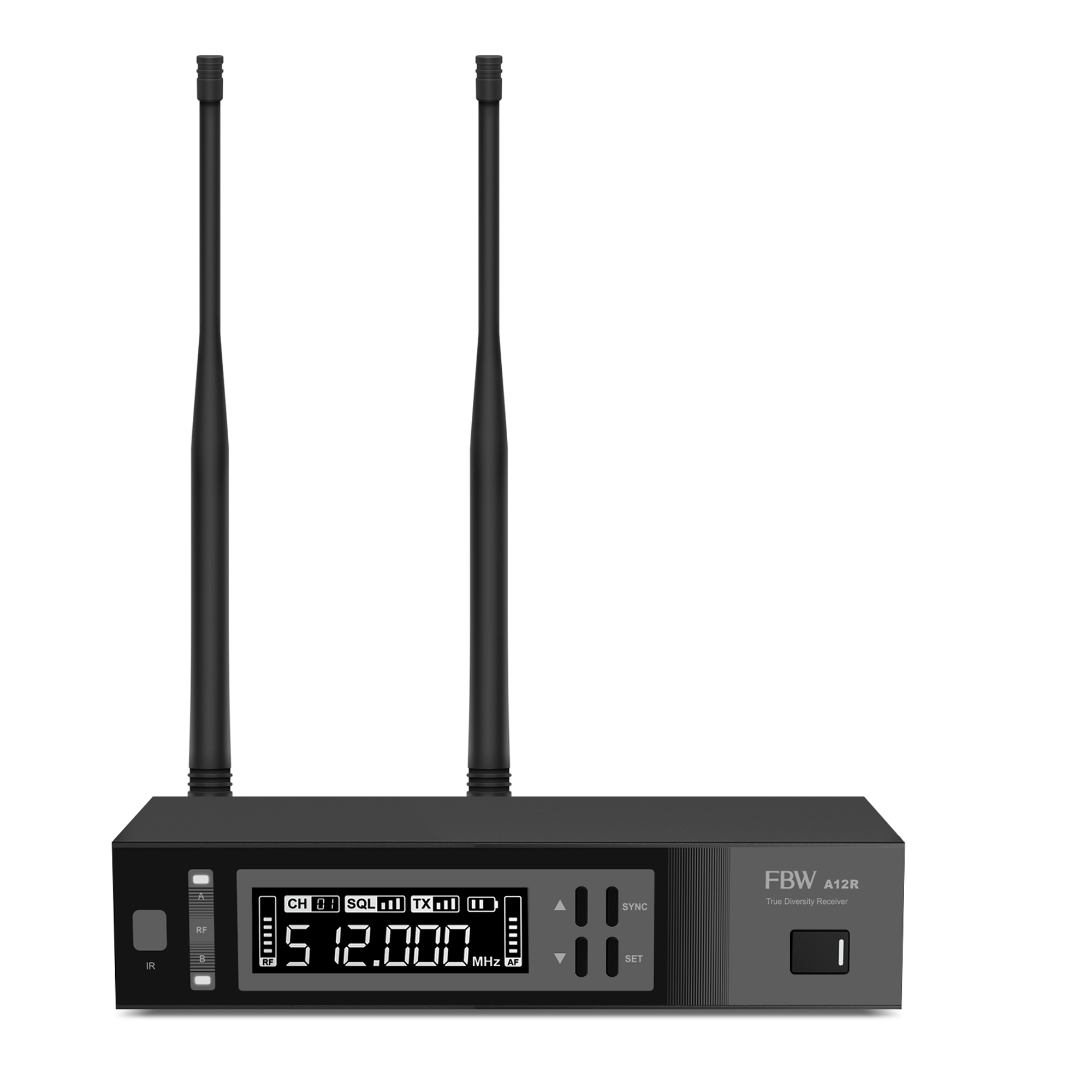

Приёмник FBW A12R
Профессиональный одноканальный приемник FBW A12R — это высоконадежное решение для построения беспроводных микрофонных систем в туровой деятельности, театральных постановках и на крупных конференц-площадках. Устройство работает в UHF-диапазоне 512–537 МГц, который отличается низкой зашумленностью и стабильностью передачи данных.
Приемник оснащен двумя независимыми антенными модулями. Система непрерывно анализирует силу входящего сигнала на обеих антеннах и мгновенно переключается на ту, где прием в данный момент чище. Это полностью исключает «мертвые зоны» и прерывания звука при перемещении артиста по сцене.
Цифровая обработка: Несмотря на аналоговую передачу, FBW A12R использует современные алгоритмы фильтрации, обеспечивая кристально чистый звук с минимальным уровнем гармонических искажений.
На передней панели расположен контрастный ЖК-дисплей, который в реальном времени отображает уровень радиочастотного (RF) и аудиосигнала (AF), номер канала и частоту. Синхронизация с передатчиком (ручным микрофоном или поясным паком) происходит мгновенно через встроенный ИК-порт.
Для интеграции в профессиональные звуковые комплексы на задней панели предусмотрены балансный выход XLR и небалансный 1/4" TRS (Jack).

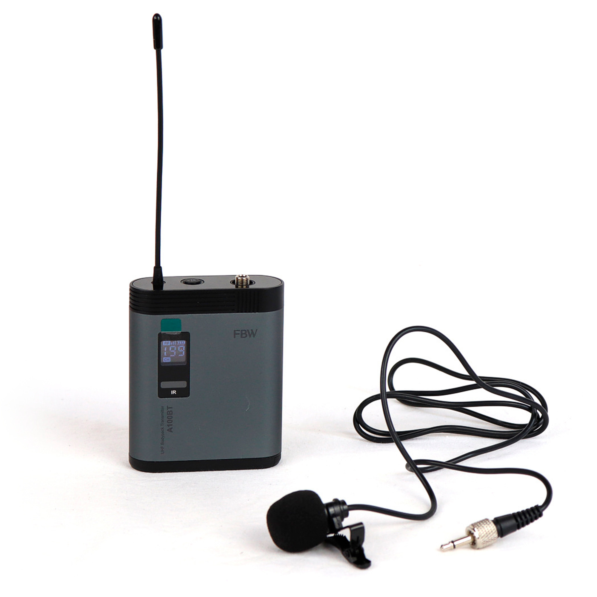

Поясной передатчик A100BT
Портативный поясной передатчик A100BT разработан с целью передачи сигнала полученного от микрофона на приемник и далее на громкоговорители. Входит в состав радиосистем используемых при проведении мероприятий связанных с выступлением ораторов: конференции, лекции, презентации и т.д.
Обмен данными между приемником и передатчиком ведется по радиоканалу на частотах в UHF диапазоне 512 - 620 МГц, который поделен на 100 каналов с фиксированной частотой. Применяется FM-модуляция (глубина 12 кГц, макс. 55 кГц) аудио-сигналов получаемых от микрофона, что создает хорошую помехозащищенность > 60 дБ, а также обеспечивает передачу диапазона акустических частот 50 -15 000 Гц. Мощность излучения прибора выбирается пользователем из вариантов 2, 10 или 30 мВт, в зависимости от расстояния до приемника. Для выбора мощности предусмотрен переключатель на корпусе. Важной особенностью является 3 уровня Squelch (порог активации шумоподавителя), переключение между которыми производится автоматически.
Аудиовход реализован на коннекторе Jack 3.5 мм. К нему может подключаться петличный микрофон, который входит в комплект или же любой иной обладающий соответствующим коннектором Jack (штекер).

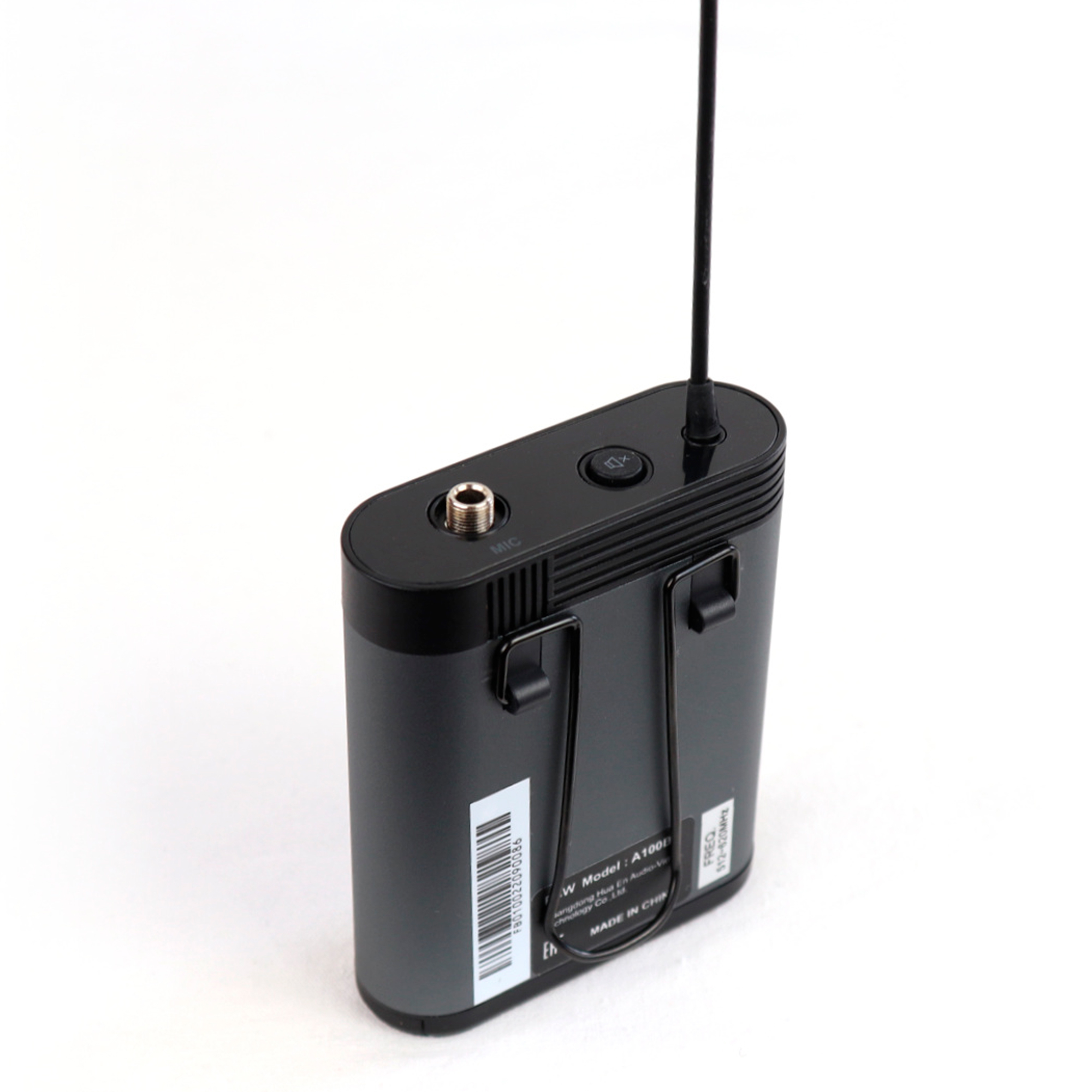

На лицевой панели передатчика A100BT находится небольшой дисплей и ИК-порт, благодаря которому можно программировать работу прибора от приемника. На нижней части корпуса, рядом с отсеком для батареек, размещен переключатель выбора мощности, а на верхней части, возле входного разъема, есть кнопка Mute для блокировки передачи голоса.
Электропитание устройства осуществляется от двух батареек типа АА, которых хватает примерно на 8 часов работы. Размеры передатчика 64х127х26 мм, вес 90 г. Прищепка для крепления передатчика на пояс.
