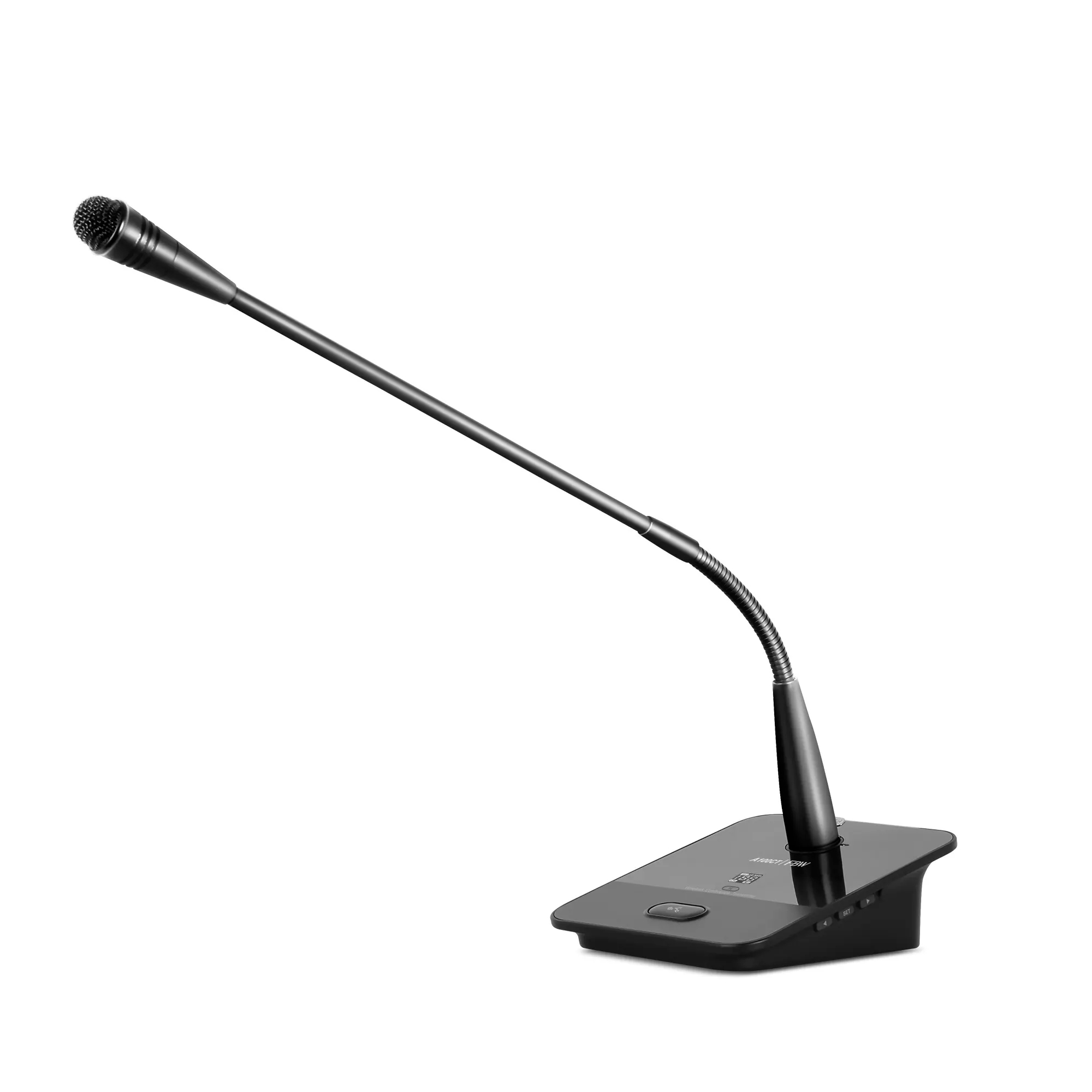

Настольный передатчик A100CT разработан с целью передачи сигнала полученного от микрофона на приемник и далее на громкоговорители. Входит в состав радиосистем используемых при проведении мероприятий связанных с выступлением ораторов: конференции, лекции, презентации и т.д.
Обмен данными между приемником и передатчиком ведется по радиоканалу на частотах в UHF диапазоне 512 - 620 МГц, который поделен на 96 каналов с фиксированной частотой. Применяется FM-модуляция (глубина 12 кГц, макс. 55 кГц) аудио-сигналов получаемых от микрофона, что создает хорошую помехозащищенность > 60 дБ, а также обеспечивает передачу диапазона акустических частот 50 -15 000 Гц. Мощность излучения прибора выбирается пользователем из вариантов 2, 10 или 30 мВт, в зависимости от расстояния до приемника. Для выбора мощности предусмотрен переключатель на корпусе. Важной особенностью является 3 уровня Squelch (порог активации шумоподавителя), переключение между которыми производится автоматически.
Аудиовход реализован на коннекторе XLR 3-pin, к нему подключается микрофон типа "гусиная шея", который входит в комплект. Высота штанги микрофона 430 мм. На лицевой панели передатчика A100CT находится небольшой дисплей, переключатель выбора мощности и кнопка активации прибора. ИК-порт, благодаря которому можно программировать работу прибора от приемника, находится на тыльной части, там же где отсек с АКБ.
Электропитание устройства осуществляется от аккумуляторной батареи (3.7В / 1800мА), одного заряда которой хватает примерно на 8 часов работы. Утяжеленная настольная подставка.
