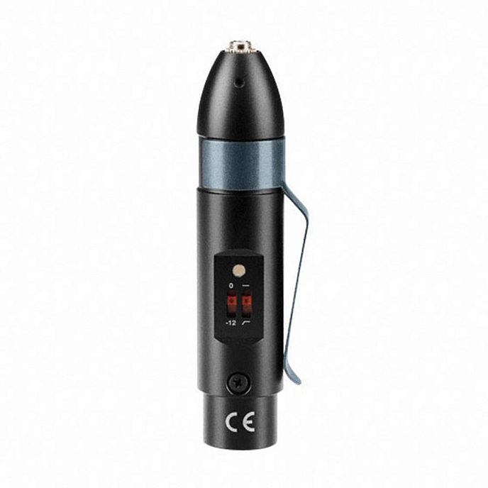

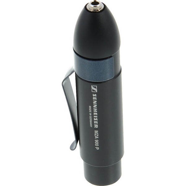

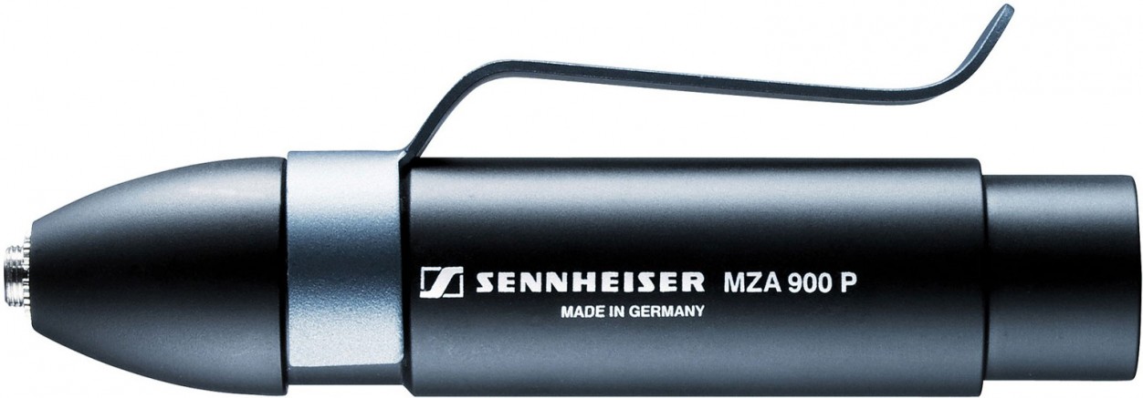

    Адаптер фантомного питания для соединения конденсаторных микрофонов, имеющих провод с 3,5 мм разъёмом, с микрофонными входами на XLR. Гнездо под мини-джек с закруткой. Прочный корпус.
    Адаптер фантомного питания с зажимом для крепления на поясеMZA 900 Pиспользуется для подключения конденсаторных микрофонов, требующих фантомного питания напряжением 10 – 52 В (P12 – P48) к микрофонным входам аудиоустройств. Подключенный микрофон получает питание от адаптера. Адаптер также обеспечивает быстрое и гибкое решение в случаях, когда микрофон должен использоваться попеременно и как проводной и как беспроводной. Один и тот же микрофон сMZA 900 Pможет использоваться с проводом (например, в студии) или без него, с передатчиками радиосистем серии evolution.
    • прочный металлический корпус;
    • переключаемый уровень усиления (0/-12 дБ);
    • переключаемый обрезной фильтр (125 Гц (–3 дБ), 12 дБ/oктава);
    • двухцветный контрольный светодиод (фантомное питание, перегрузка звукового сигнала);
    • аудио вход джек 3,5 мм с фиксатором (или специальное гнездо LEMO);
    • аудио выход 3-pin XLR;
    Характеристики:
    • диапазон частот: 20 – 20000 Гц;
    • уровень усиления: 0/-12 дБ;
    • выходное напряжение: 1,8V (P48), 0,6V (P12) @ 0дБ;
    • выходное сопротивление: 100 Ом;
    • минимальное оконечное сопротивление: 5 кОм (P12 - P48) @ 0дБ; 2 кОм (P12 - P48) @ -12 дБ;
    • фантомное питание: P12 - P48, 10 – 52 В, 2,6 - 2,8 мА;
    • габариты: 19/22 х 100 мм;
    • вес около: 60 г;
    • адаптер.
