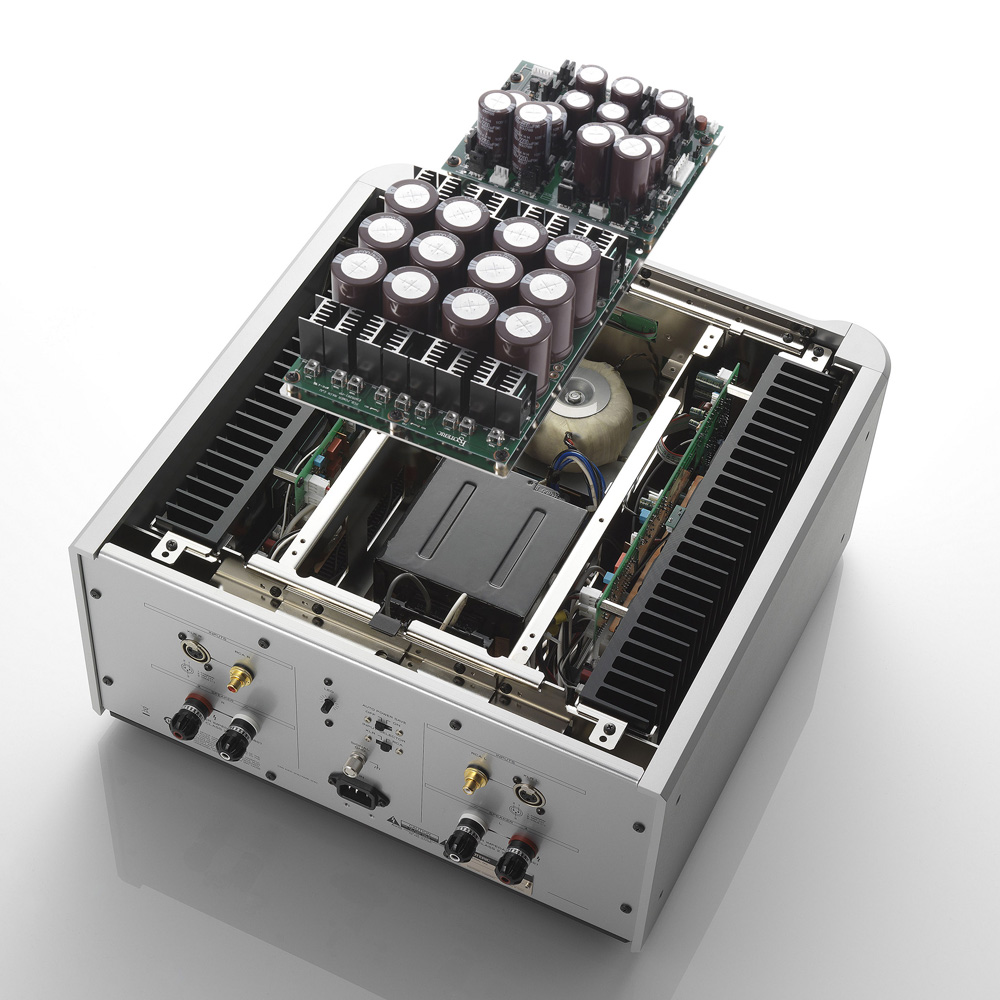

    Двойное моно
    Блок питания типа 2×2 «двойное моно» обеспечивает стерео выход, основанный на моноблочной идеологии. В обычных стерео усилителях один источник питает два канала, т.к. ограничения по размерам и к.п.д. препятствуют реализации конфигурации типа «двойное моно». Начиная с флагманских моделей Grandioso, стерео усилители мощности Esoteric неизменно оснащаются уникальными блоками питания с конструкцией типа 2×2 «двойное моно», которая позволяет разделить левый и правый каналы на входе и в драйверных каскадах на четыре независимых моно секции. За счет изоляции источников питания входных цепей (усиления по напряжению), которые обрабатывают более слабые электрические сигналы, от источников для драйверных каскадов (усиления по току), которые должны справляться с огромными изменениями тока, S-03 эффективно реализует гораздо более четко сфокусированные детали и захватывающую дух динамику, причем даже на полной мощности. Более того, благодаря оптимизации конфигурации независимых моно источников — от вторичных обмоток трансформаторов и до схемы выпрямителя — S-03 обеспечивает превосходное разделение каналов, сравнимое с тем, что достигается в лучших усилителях-моноблоках.
    Esoteric S-02

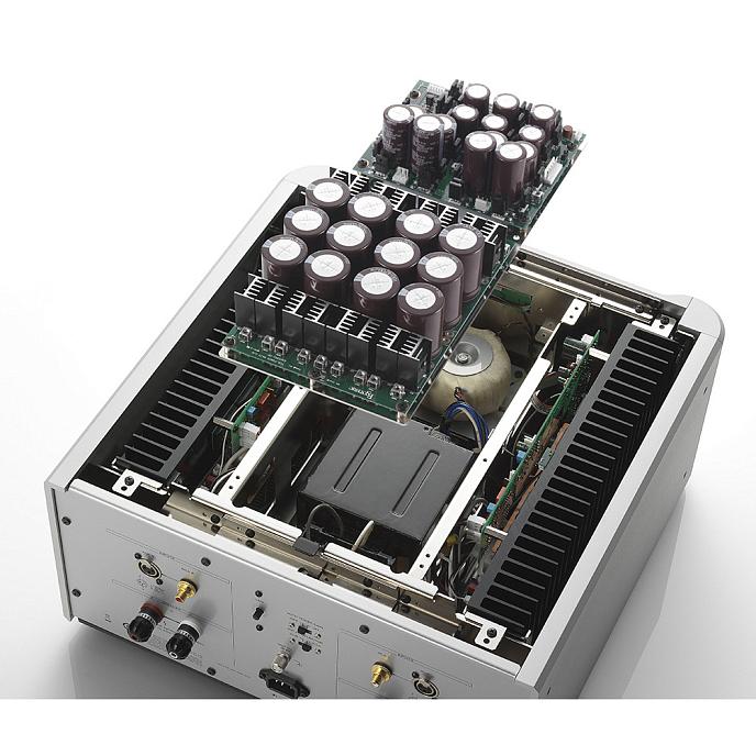

    Уникальный заказной трансформатор

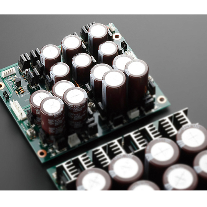

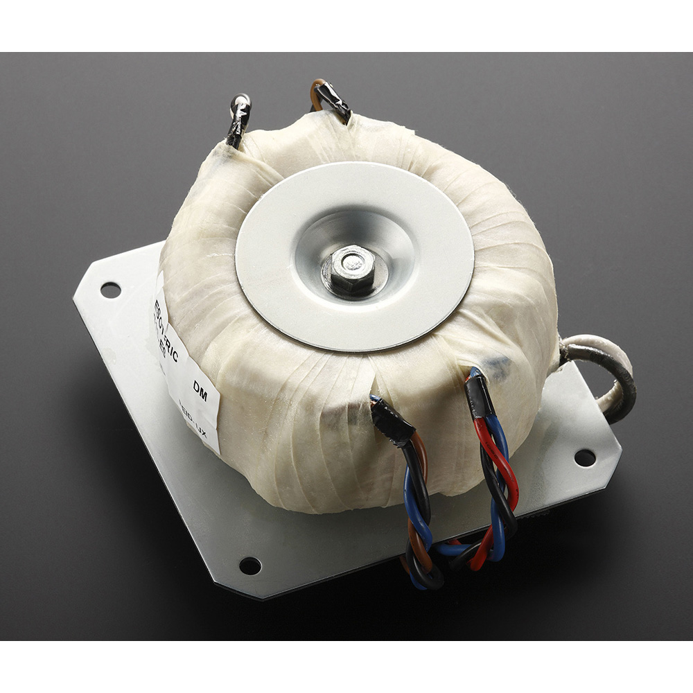

    Большое внимание было уделено заказному силовому трансформатору S-03, выбору материалов для его Ш-образного (EI) сердечника, сечению магнитопровода и даже монтажу его на шасси. Такой тип трансформатора популярен среди аудиофилов, которые выбирают его за полнокровный и высококачественный бас. Для сохранения чистоты звука, этот крупный трансформатор на 940VA имеет раздельные вторичные обмотки для левого и правого каналов и прочно закреплен на жесткой стальной плите толщиной 5 мм. Три параллельно соединенных конденсатора емкостью 4700 мкФ на каждый канал сокращают время заряда/разряда и обеспечивают собранное и быстрое звучание. Шины питания проложены толстыми кабелями с обжимными разъемами для сокращения импеданса до минимально возможного уровня. Для понижения выходного импеданса до абсолютного минимума конструкторы использовали по 9 толстых шин в каждом канале на мощные каскады и устранили необходимость в применении индуктивности (катушки) на выходе. Огромные усилия были приложены для упрощения схемы и расширения ее полосы пропускания - в результате достигнуто исключительное значение демпинг-фактора - 1000. Благодаря этому, даже басовые драйверы большого диаметра получают четкое демпфирование для точного воспроизведения звука, обеспечивая ощущение широты во всем диапазоне частот – вплоть до самых глубоких басов. Входной аудио сигнал поступает в S-03 через балансные буферные каскады на дискретных элементах и передается на каскады усиления также по балансному тракту с низким импедансом. Выдающийся динамический диапазон обеспечивается чистым и свободным от шумов сигналом, а также высокой чувствительностью, необходимой для передачи всех нюансов – от музыкального крещендо, до полной тишины.

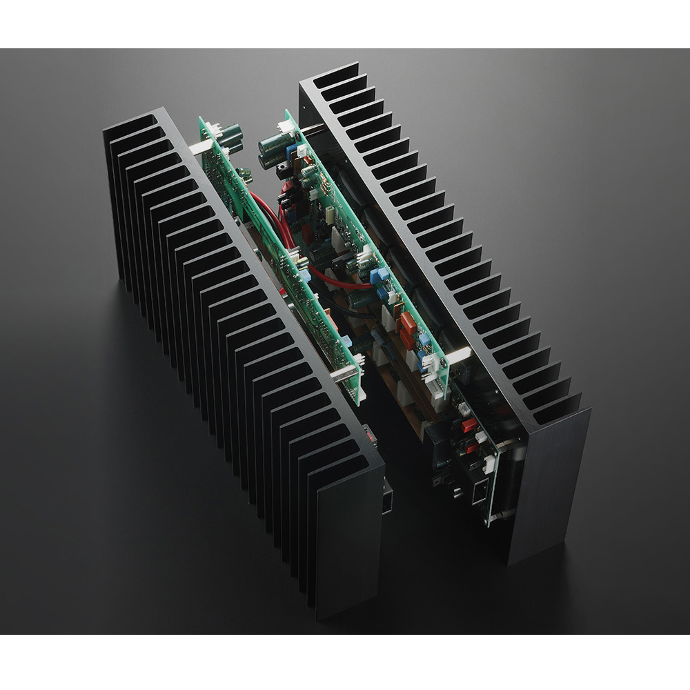

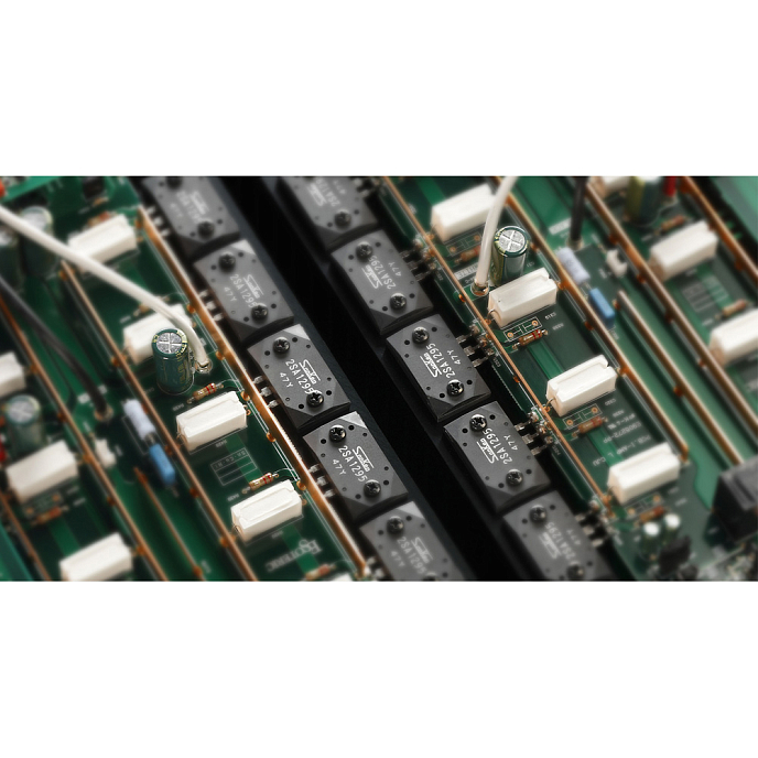

    Крупные биполярные транзисторы LAPT (Linear Amplified Power Transistor), способные непрерывно выдавать ток в 17 ампер, а в пиках мгновенно до 34 ампер, имеют также широкую полосу пропускания, необходимую для высочайшей тональной верности. LAPT транзисторы организованы в трехкаскадную конфигурацию Дарлингтона с пятью параллельно работающими пуш-пульными модулями.
    Фирменная схема LIDSC
    Уникальная схема сопряжения драйверного каскада LIDSC (Low Impedance Drive Stage Coupling), использованная в S-03, снижает переходной импеданс и повышает способность выдавать большие токи. Это позволяет максимизировать амплитуду сигнала в пределах имеющегося напряжения от источника питания, сократить искажения, приближая способность S-03 управлять акустическими системами к тому, что имеется у топового моноблока M1.
    Конструкторы стремились сделать схему усилителя как можно проще и за счет этого минимизировать глубину общей отрицательной обратной связи, чтобы добиться естественного и полного жизни звучания. Каскад усиления по напряжению имеет отдельный источник питания с небольшим тороидальным силовым трансформатором и стабилизатором – для кардинального улучшения разрешения тонких музыкальных деталей.
    Esoteric S-03

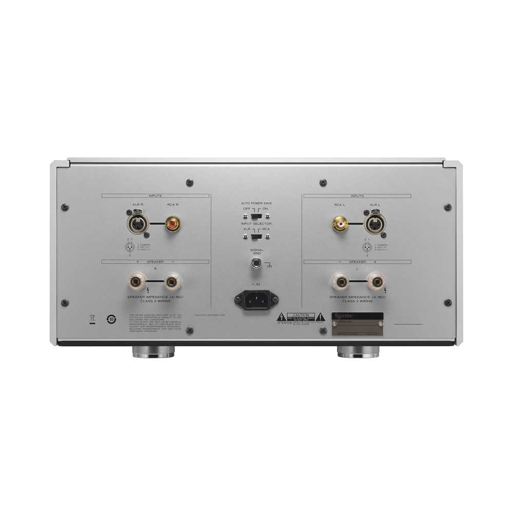

    В S-03 использованы высоконадежные входные разъемы XLR и RCA, а также колоночные клеммы от WBT из Германии, электролитические конденсаторы с малым импедансом и транзисторы с превосходными высококочастотными характеристиками. Традиционное для ESOTERIC двухуровневое шасси разгорожено на отдельные отсеки 2-мм стальными листами, при этом его нижний уровень выполнен из 5-мм стали, а передняя панель – из толстого алюминия. Четыре фирменных, точечных опоры ESOTERIC обеспечивают стабильность тяжеловесного корпуса и отсутствие резонансов.

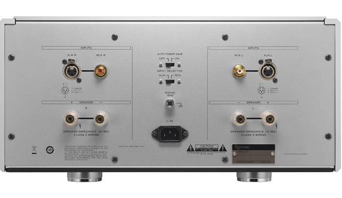

    • выходная мощность: 145W + 145W (8 Ом), 290W + 290W (4 Ом), 580W + 580W (2 Ом);
    • диапазон частот: 5 - 100000 Гц;
    • соотношение сигнал / шум: 115 дБ;
    • искажения: 0.003%
    • усиление: 29 дБ;
    • входы: XLR, RCA;
    • демпинг фактор: 1000;
    • размеры: 445 × 221.5 × 489.6 мм;
    • вес: 48 кг;
    • усилитель мощности;
