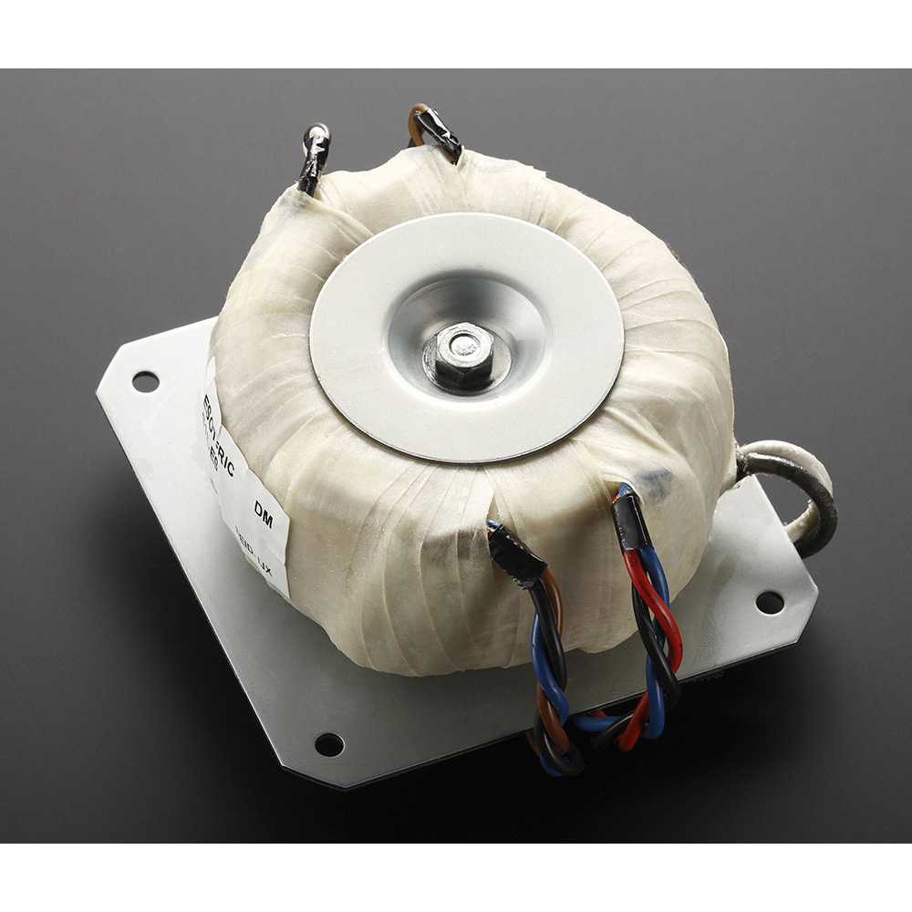

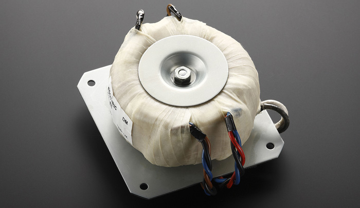

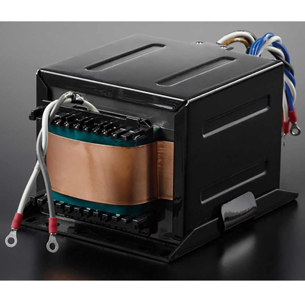

    Уникальный заказной трансформатор

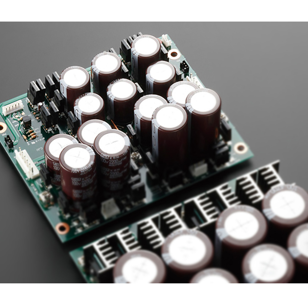

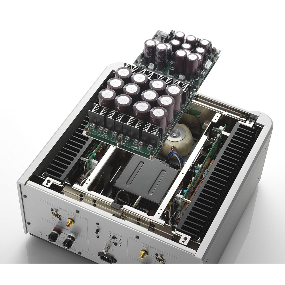

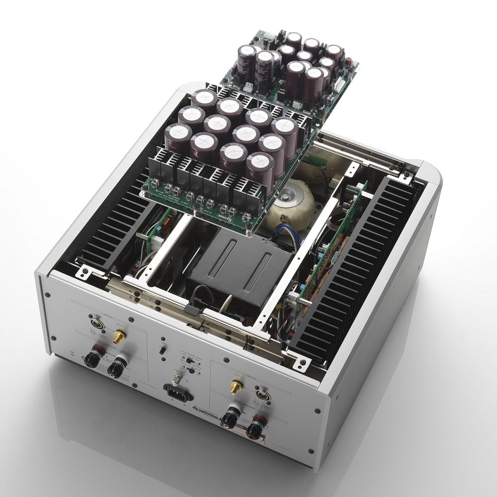

    Большое внимание было уделено заказному силовому трансформатору S-02, выбору материалов для его Ш-образного (EI) сердечника, сечению магнитопровода и даже монтажу его на шасси. Такой тип трансформатора популярен среди аудиофилов, которые выбирают его за полнокровный и высококачественный бас. Для сохранения чистоты звука, этот крупный трансформатор на 940VA имеет раздельные вторичные обмотки для левого и правого каналов и прочно закреплен на жесткой стальной плите толщиной 5 мм. Три параллельно соединенных конденсатора емкостью 4700 мкФ на каждый канал сокращают время заряда/разряда и обеспечивают собранное и быстрое звучание. Шины питания проложены толстыми кабелями с обжимными разъемами для сокращения импеданса до минимально возможного уровня. Для понижения выходного импеданса до абсолютного минимума конструкторы использовали по 9 толстых шин в каждом канале на мощные каскады и устранили необходимость в применении индуктивности (катушки) на выходе. Огромные усилия были приложены для упрощения схемы и расширения ее полосы пропускания - в результате достигнуто исключительное значение демпинг-фактора - 1000. Благодаря этому, даже басовые драйверы большого диаметра получают четкое демпфирование для точного воспроизведения звука, обеспечивая ощущение широты во всем диапазоне частот – вплоть до самых глубоких басов. Входной аудио сигнал поступает в S-02 через балансные буферные каскады на дискретных элементах и передается на каскады усиления также по балансному тракту с низким импедансом. Выдающийся динамический диапазон обеспечивается чистым и свободным от шумов сигналом, а также высокой чувствительностью, необходимой для передачи всех нюансов – от музыкального крещендо, до полной тишины.

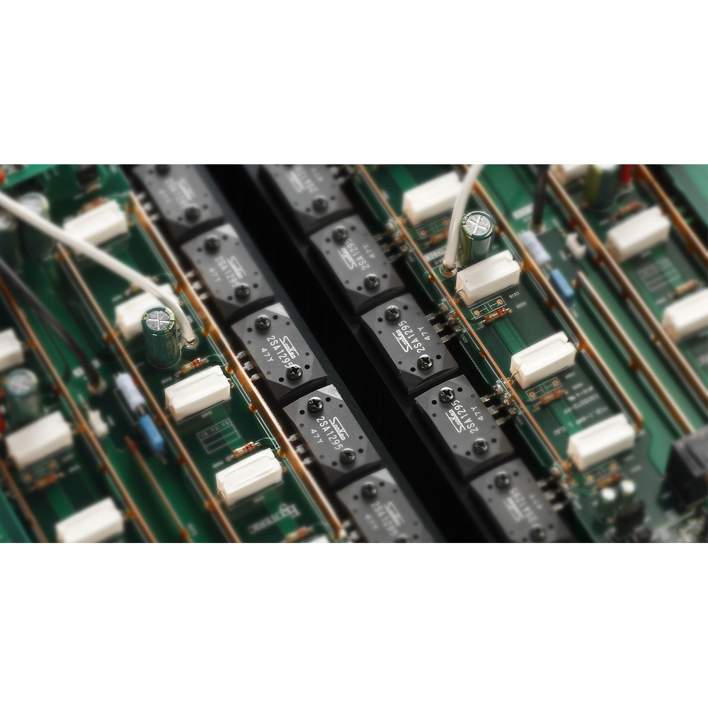

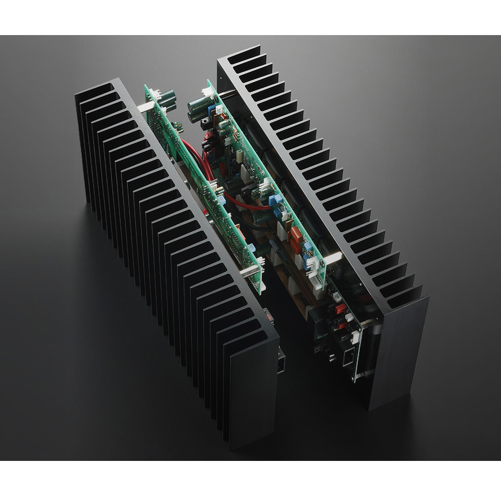

    Крупные биполярные транзисторы LAPT (Linear Amplified Power Transistor), способные непрерывно выдавать ток в 17 ампер, а в пиках мгновенно до 34 ампер, имеют также широкую полосу пропускания, необходимую для высочайшей тональной верности. LAPT транзисторы организованы в трехкаскадную конфигурацию Дарлингтона с пятью параллельно работающими пуш-пульными модулями.
    Фирменная схема LIDSC
    Уникальная схема сопряжения драйверного каскада LIDSC (Low Impedance Drive Stage Coupling), использованная в S-02, снижает переходной импеданс и повышает способность выдавать большие токи. Это позволяет максимизировать амплитуду сигнала в пределах имеющегося напряжения от источника питания, сократить искажения, приближая способность S-02 управлять акустическими системами к тому, что имеется у топового моноблока M1.
    Конструкторы стремились сделать схему усилителя как можно проще и за счет этого минимизировать глубину общей отрицательной обратной связи, чтобы добиться естественного и полного жизни звучания. Каскад усиления по напряжению имеет отдельный источник питания с небольшим тороидальным силовым трансформатором и стабилизатором – для кардинального улучшения разрешения тонких музыкальных деталей.
    Esoteric S-02

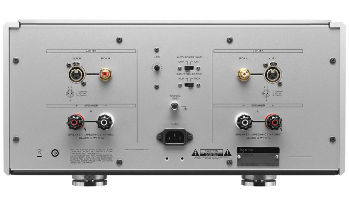

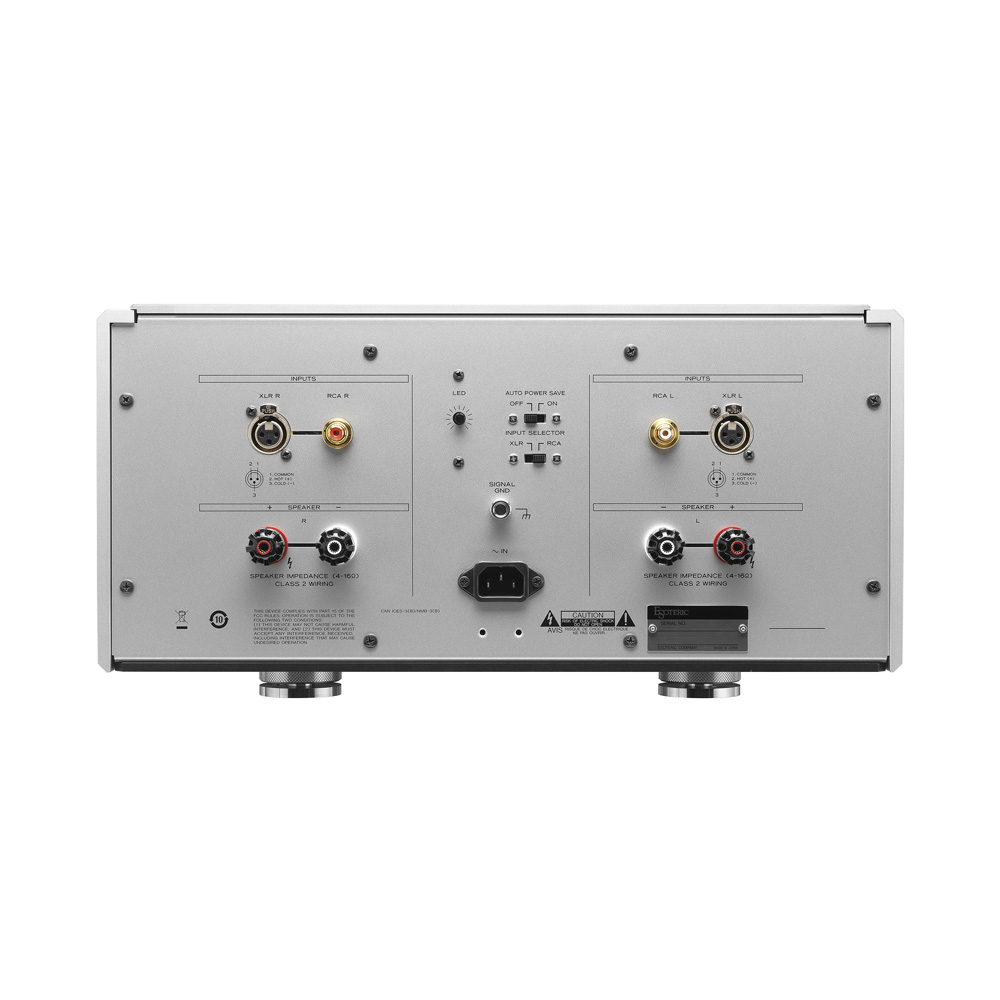

    В S-02 использованы высоконадежные входные разъемы XLR и RCA, а также колоночные клеммы от WBT из Германии, электролитические конденсаторы с малым импедансом и транзисторы с превосходными высококочастотными характеристиками. Традиционное для ESOTERIC двухуровневое шасси разгорожено на отдельные отсеки 2-мм стальными листами, при этом его нижний уровень выполнен из 5-мм стали, а передняя панель – из толстого алюминия. Четыре фирменных, точечных опоры ESOTERIC обеспечивают стабильность тяжеловесного корпуса и отсутствие резонансов.
