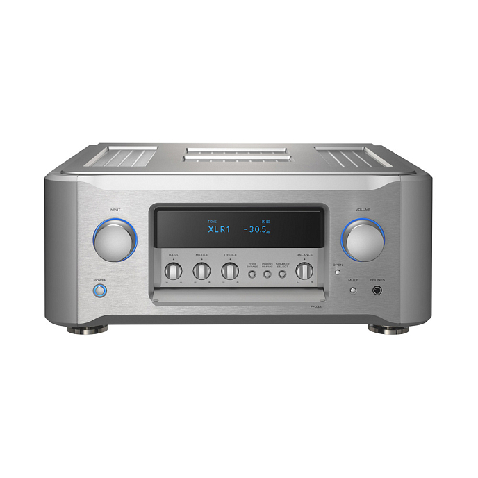

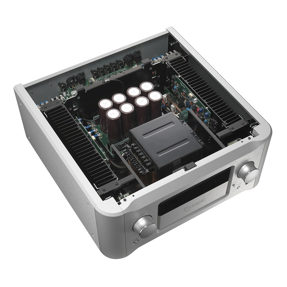

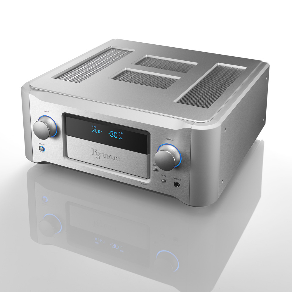

    Задавшись целью создать один из самых желанных для поклонников музыки интегрированных усилителей, Esoteric совместил полностью балансную конструкцию предусилителя с усилителем мощности в классе A – прямо заимствовав их у прекрасно воспринятой серии Grandioso.Новый референсный интегрированный усилитель призван передать всю экспрессию полнокровных тонов и деликатную тонкость оттенков и текстур ваших любимых мелодий. Конструкция типа «двойное моно» выдержана по всем каскадам, от входных и до выходных, благодаря чему F-03A способен раскрыть весь аудио потенциал цифровых плееров Esoteric высокого класса серий K и N.

    Конструкция типа «двойное моно» (Dual Monaural) наиболее ярко отражает философию Серии Grandioso, поддерживая левый и правый каналы полностью независимыми по всем каскадам, от входных и до оконечных. Как и у других интегрированных усилителей Esoteric, основные вложения сделаны в схемотехнику и материалы, разработанные ею в течение многих лет, что позволило достичь превосходного разделения каналов и такого высокого качества звука, который превосходит все в своем классе.

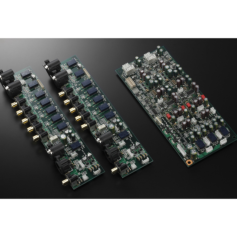

    Важную роль в конструкции типа «двойное моно» Серии F играет фирменный счетверенный регулятор громкости (Quad Volume Control System - QVCS) , в котором используются четыре прецизионных резисторных сборки, синхронно переключаемые при вращении ручки громкости.Это обеспечивает великолепную ясность звучания, превосходное разделение каналов и чрезвычайно точные фазовые характеристики. Кроме того, за счет устранения на аудио плате всех проводов для регулятора громкости обеспечиваются кратчайшие пути сигналов, исключительно низкий уровень искажений и минимизируется деградация звука. Схема управления с ультра-низким уровнем шумов: все проводники с сигналами управления электрически отделены от основного блока предусилителя с помощью изолирующих элементов, встроенных в переднюю панель. Ручки регулировки с прецизионными подшипниками и таким же механизмом, как у компонентов Серии Grandioso. У Серии F ручки регулировки громкости и селектора вращаются исключительно плавно, давая «аналоговое» ощущение от работы. Не взирая на затраты, все они выфрезерованы из массива алюминия.
    Фонокорректор MM/MC
    Фонокорректор (для MM/MC головок) также выполнен как «двойное моно» , с независимыми источниками питания для левого и правого каналов и раздельными схемами.

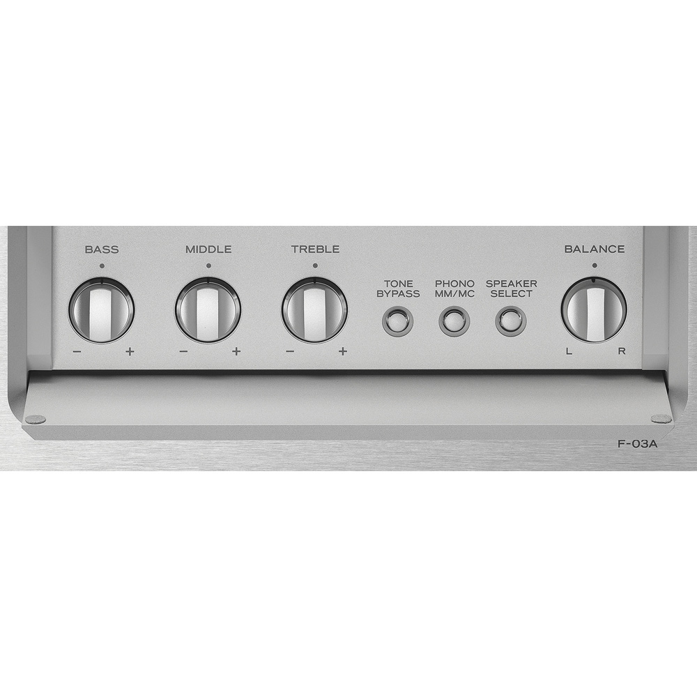

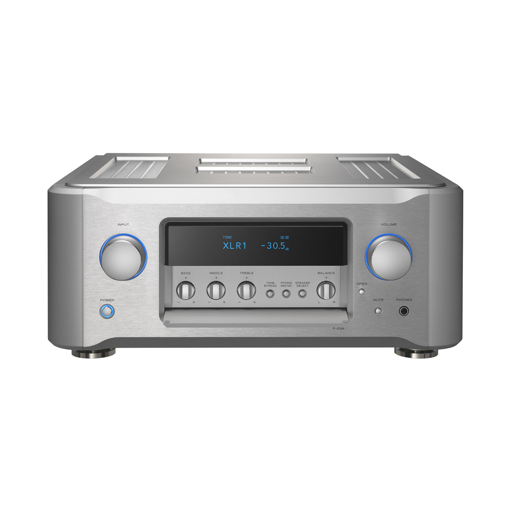

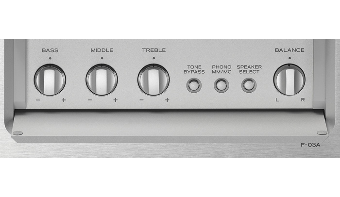

    3-полосный регулятор тембра (Treble/Middle/Bass): желание обеспечить качество на уровне лучших high-end компонентов привело к созданию балансной конфигурации типа «двойное моно», состоящей из четырех цепей (L/R, –/+) для каждой частотной полосы. Такая система позволяет регулировать тембр без опасений за деградацию качества звука. Сдвиг полос далее, чем обычно в края звукового диапазона (14кГц/63Гц) позволяет более тонко настраивать басы и высокие частоты, без отрицательного влияния на оригинальный сигнал с источника. Полностью электронная регулировка позволяет также тонко настраивать звучание в пределах ±12дБ шагами по 0.5дБ. СЧ-диапазон можно использовать как пресет для тонкомпенсации при установке его в минус, а также вместе с переключателем Tone Bypass (обхода регулировок). Входная секция усилителя мощности также балансная – в соответствии с принципами, заложенными в раздельные компоненты Серии S. Ее низкий импеданс, чистое и свободное от шумов усиление расширяет динамический диапазон.

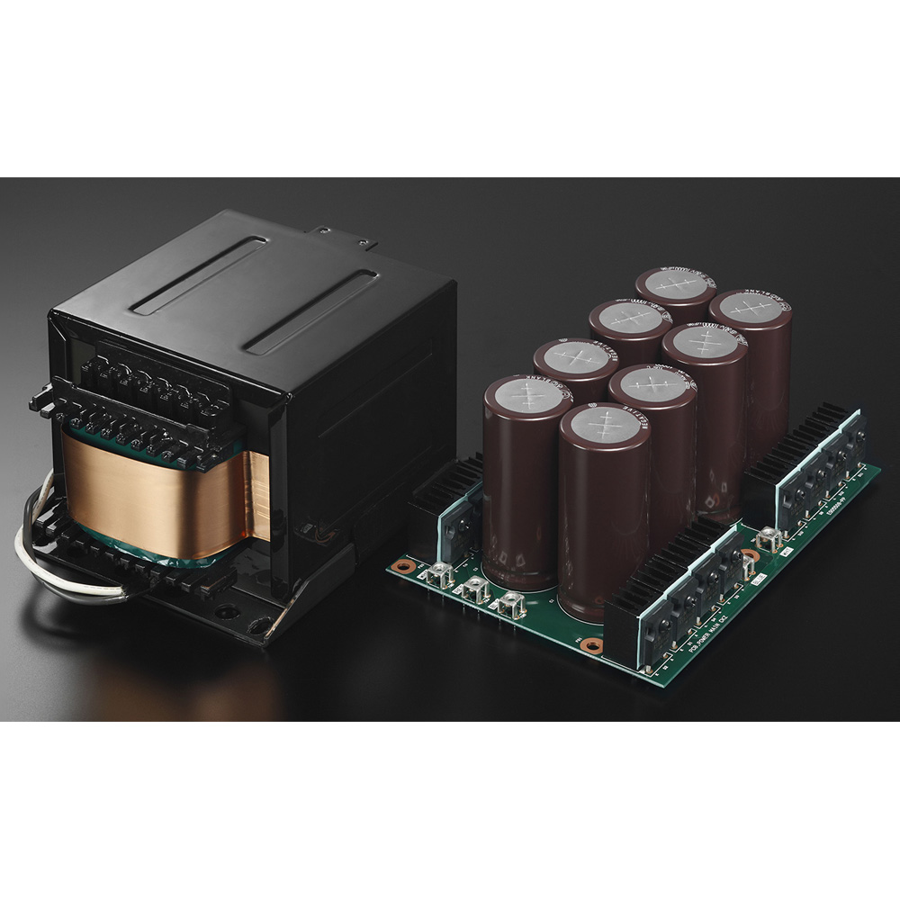

    В блоке питания усилителей Серии F использован крупный заказной силовой трансформатор на 940VA и блок накопительных конденсаторов емкостью 40,000 мкФ в каждом канале двойной моно конфигурации. Для соединений применены кабели большого сечения, чтобы понизить импеданс. Как и в наших раздельных усилителях мощности, этот выдающийся блок питания обеспечивает линейный выход мощности в диапазоне от 30 Вт на 8 Ом до 60 Вт на 4 Ом, обеспечивая достоверное воспроизведение музыкальной динамики. Для понижения выходного импеданса конструкторы использовали по 8 шин из бескислородной OFC меди высокой чистоты толщиной 1 мм, а в выходной секции - MOSFET переключатели без механических контактов. Необходимость в применении индуктивностей (катушек) на выходе была устранена, чтобы повысить нагрузочную способность. Крупные биполярные транзисторы LAPT (Linear Amplified Power Transistor), такие же, как в моделях Серии Grandioso способны непрерывно выдавать ток в 17 ампер, а в пиках - мгновенный ток до 34 ампер. Они имеют также широкую полосу пропускания, необходимую для высочайшей тональной верности. LAPT транзисторы организованы в трехкаскадную конфигурацию Дарлингтона с тремя параллельно работающими пуш-пульными модулями. Фирменная схема сопряжения драйверного каскада LIDSC (Low Impedance Drive Stage Coupling), снижает переходной импеданс и повышает способность выдавать большие токи, почти такие же, как у раздельных усилителей. Глубина общей отрицательной обратной связи NFB была минимизирована,для того чтобы добиться более естественного и полного жизни звучания.

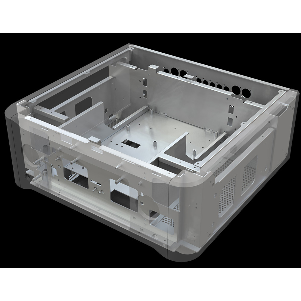

    3D-оптимизированное шасси Серии F имеет прочную конструкцию с отдельными отсеками для каждого схемного блока. Благодаря этому взаимные помехи эффективно минимизированы, а длина соединительных кабелей - наименьшая возможная. Внешняя часть шасси изготовлена толстых алюминиевых панелей согласно бескомпромиссной философии Esoteric. В результате эта могучая конструкция весит более 32 кг, что среди интегрированных усилителей является исключительным показателем. Четыре фирменных, точечных опоры ESOTERIC обеспечивают стабильность тяжеловесного корпуса и отсутствие резонансов для усилителя F-03A. Секция предусилителя и усилителя мощности в моделях Серии F отличаются такой же степенью совершенства, как и раздельные компоненты Esoteric, при этом их можно использовать как автономные устройства и даже поодиночке отключать, если они не используются. На предварительном выходе установлен мощный буферный усилитель, а XLR разъемы на задней панели позволяют использовать балансную конфигурацию.

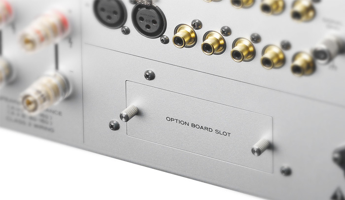

    Возможен апгрейд моделей Серии F, проводимый без какого-либо ущерба для качества звука. Слот для вставных плат облегчает инсталляцию опционной платы цифро-аналогового конвертера OP-DAC1 D/A Converter Board, которая обеспечивает полную совместимость с сигналами в форматах 11.2 МГц DSD и 384кГц/32-бит PCM.

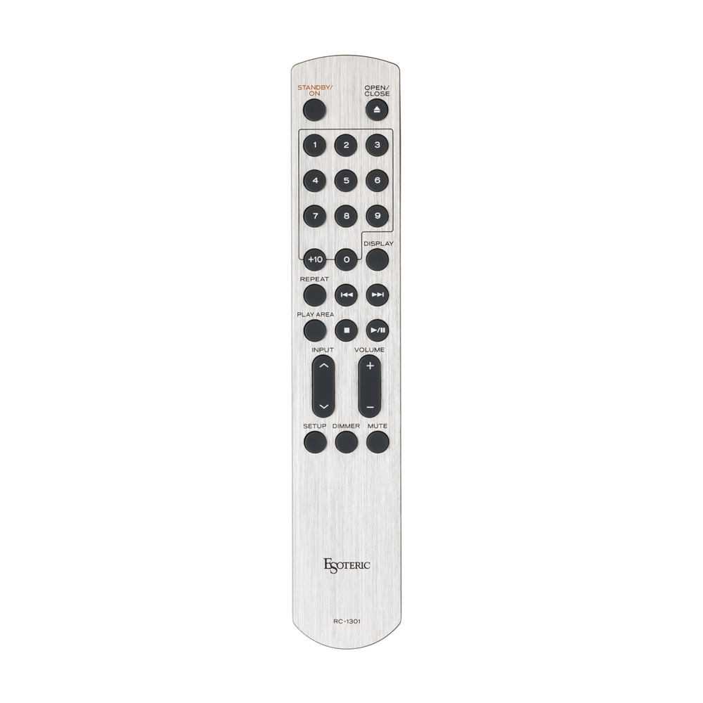

    • пульт ДУ в алюминиевом корпусе, которым можно также управлять SACD-плеерами Esoteric;

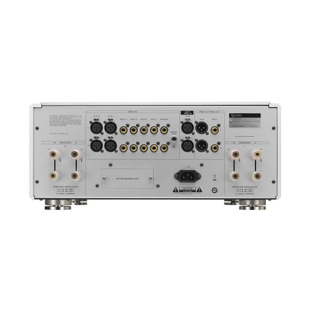

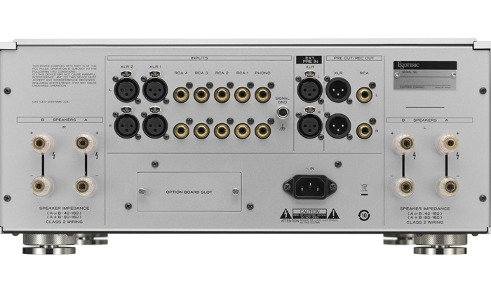

    • входы: XLR, RCA;
    • выходы: XLR, RCA;
