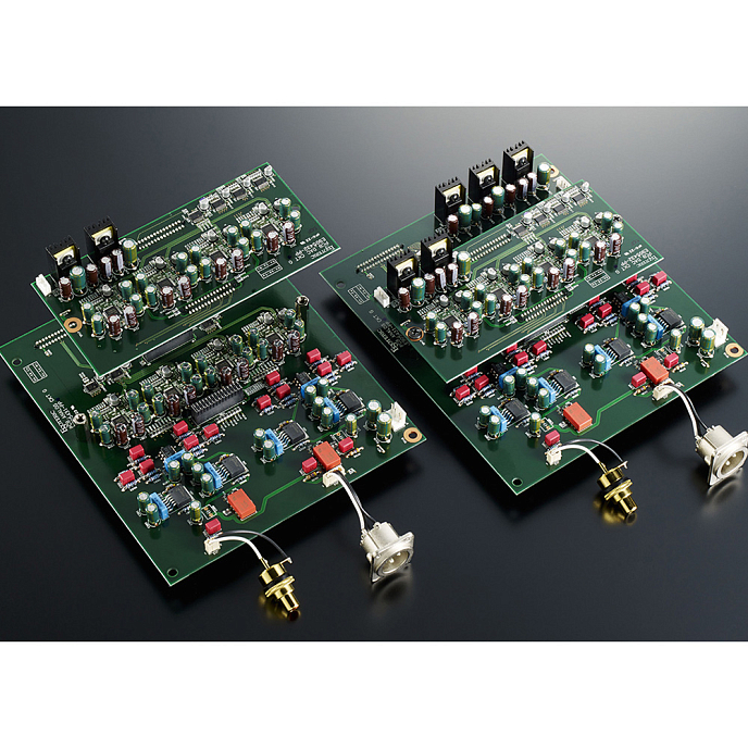

    Цифро-аналоговый конвертер (ЦАП) D-02X был существенно улучшен по сравнению с предшественником D-02. Инженерам удалось при этом вместить конструкцию флагманского ЦАП Grandioso D1, состоящую из двух моно шасси, в единое целое «двойное моно» , причем без каких-либо компромиссов. Сохранив оригинальную конфигурацию D-02 с раздельными источниками питания с четырьмя тороидальными трансформаторами (для цифровых схем, тактового генератора и левого и правого каналов аналогового тракта) , конструкторы существенно улучшили все компоненты и топологию каждой схемы. В схеме ЦАП использованы 16 микросхем на канал, работающих в дифференциальном включении – вдвое больше, чем в предыдущей модели, сохранив при этом впечатляющую масштабность звучания, которой прославился топовый D1. В списке прочих достоинств – новый входной интерфейс ES-LINK4, 36-битовое цифро-аналоговое преобразование и такая же технология линейного буферного усиления HCLD, как в прославленном предусилителе Grandioso C1. Серьезные усилия были предприняты, чтобы обеспечить поддержку воспроизведения записей высокого разрешения, включая формат 11.2MГц DSD, - для еще более проникновенного звучания музыки.
    Esoteric D-02X
    В D-02X использованы 32 (16 + 16) микросхем ЦАП AK4490 от Asahi Kasei Microdevices, чтобы достичь чрезвычайно низкого уровня шумов и феноменальной линейности. Кроме непосредственной обработки DSD сигналов, новый 36-разрядный алгоритм цифро-аналогового преобразования осуществляет конверсию PCM сигналов с 36-битовой точностью, что обеспечивает плавное и детальное воспроизведение записей высокого разрешения. Возможность высокоскоростной передачи тока – наиболее важный фактор для аналоговых выходных цепей, чтобы передать самый широкий динамический диапазон музыкальных сигналов без потерь. Обширные ресурсы, вложенные в схему HCLD (High Current Line Driver) выходного буферного усилителя D-02X, позволили расширить его возможности как драйвера. Выдавая большие токи, он может похвастаться исключительно быстрым нарастанием сигнала (slew rate) – до 2,000В/мкс, что является индикатором замечательной скорости отклика. Топовая конфигурация буферных схем в D-02X имеет четыре выхода на RCA и по две схемы на каждый из контактов балансного XLR выхода (hot и cold).

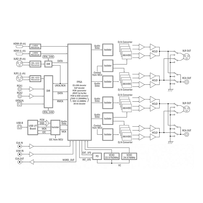

    Уникальная выходная буферная схема HCLD с улучшенной передачей тока
    HCLD выходной буферный усилитель может похвастаться удивительной высокой скоростью нарастания (скорость отклика) 2000 В/мкс. Передача тока и скорость - самые важные факторы в конструкции любой схемы аналогового выхода, были доведены до предела, чтобы воспроизвести реальность музыки с динамическим диапазоном, который действительно захватывает дух.

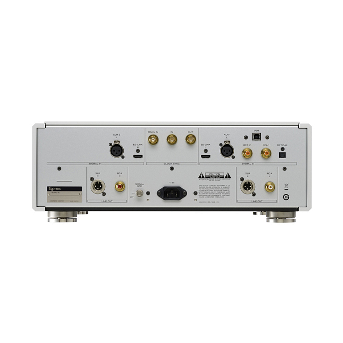

    • входы: coaxial, optical, BNC, USB, AES, ES-LINK;
    • выходы: XLR, RCA;
