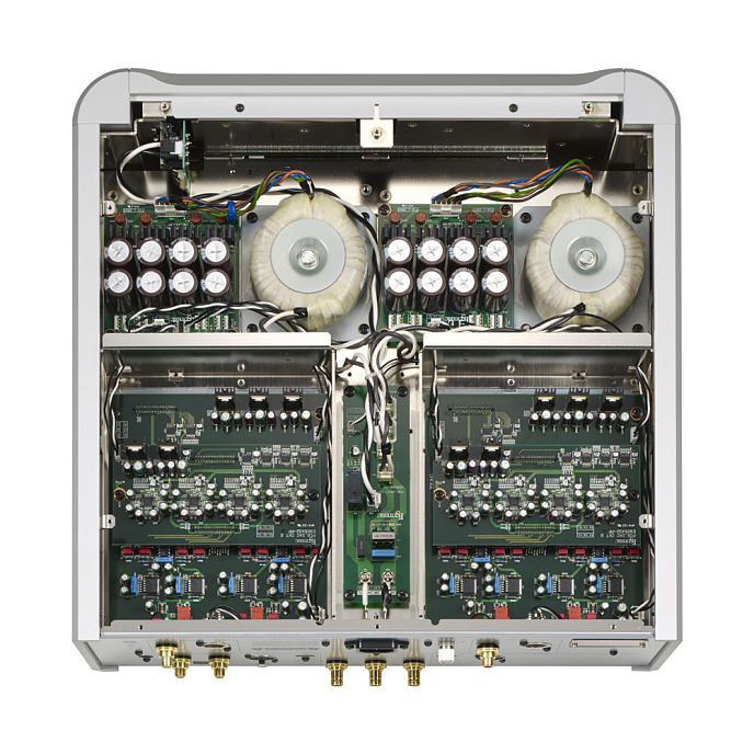

    Цифро-аналоговый конвертер (ЦАП) D-02X был существенно улучшен по сравнению с предшественником D-02. Инженерам удалось при этом вместить конструкцию флагманского ЦАП Grandioso D1, состоящую из двух моно шасси, в единое целое «двойное моно» , причем без каких-либо компромиссов. Сохранив оригинальную конфигурацию D-02 с раздельными источниками питания с четырьмя тороидальными трансформаторами (для цифровых схем, тактового генератора и левого и правого каналов аналогового тракта) , конструкторы существенно улучшили все компоненты и топологию каждой схемы. В схеме ЦАП использованы 16 микросхем на канал, работающих в дифференциальном включении – вдвое больше, чем в предыдущей модели, сохранив при этом впечатляющую масштабность звучания, которой прославился топовый D1. В списке прочих достоинств – новый входной интерфейс ES-LINK4, 36-битовое цифро-аналоговое преобразование и такая же технология линейного буферного усиления HCLD, как в прославленном предусилителе Grandioso C1. Серьезные усилия были предприняты, чтобы обеспечить поддержку воспроизведения записей высокого разрешения, включая формат 11.2MГц DSD, - для еще более проникновенного звучания музыки.
    Esoteric D-02X

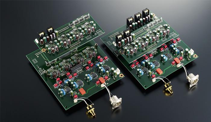

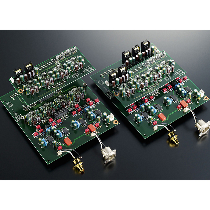

    В D-02X использованы 32 (16 + 16) микросхем ЦАП AK4490 от Asahi Kasei Microdevices, чтобы достичь чрезвычайно низкого уровня шумов и феноменальной линейности. Кроме непосредственной обработки DSD сигналов, новый 36-разрядный алгоритм цифро-аналогового преобразования осуществляет конверсию PCM сигналов с 36-битовой точностью, что обеспечивает плавное и детальное воспроизведение записей высокого разрешения. Возможность высокоскоростной передачи тока – наиболее важный фактор для аналоговых выходных цепей, чтобы передать самый широкий динамический диапазон музыкальных сигналов без потерь. Обширные ресурсы, вложенные в схему HCLD (High Current Line Driver) выходного буферного усилителя D-02X, позволили расширить его возможности как драйвера. Выдавая большие токи, он может похвастаться исключительно быстрым нарастанием сигнала (slew rate) – до 2,000В/мкс, что является индикатором замечательной скорости отклика. Топовая конфигурация буферных схем в D-02X имеет четыре выхода на RCA и по две схемы на каждый из контактов балансного XLR выхода (hot и cold).
    Максимизируя способность мгновенно выдавать большие токи, D-02X воспроизводит полный динамический диапазон музыки с захватывающим дух реализмом.
    Кроме воспроизведения сигналов с исходной частотой дискретизации, D-02X может повышать ее в 2×, 4× и 8× раз для PCM формата, а также осуществлять преобразование форматов PCM и DSD с использованием фирменного алгоритма, позволяющего получить поток 11.2MГц DSD из PCM сигналов. Коаксиальный и оптический входы D-02X поддерживают PCM сигналы с разрешением до 24-бит/192кГц и 2.8MГц DSD (DoP). Два XLR входа поддерживают 48-бит/192кГц (ES-LINK3), 24-бит/384кГц (Dual AES 8Fs) и 5.6MГц DSD (DoP и Dual XLR mode). D-02X онащен также USB входом, который поддерживает асинхронную передачу и воспроизведение в исходном формате 2.8/5.6/11.2MГц DSD и 384кГц/32-бит PCM. Используя собственный драйвер Esoteric для PC в сочетании с фирменным бесплатным программным плеером HR Audio Player, D-02X обеспечивает воспроизведение файлов высокого разрешения даже студийного мастер-качества. Фазу выходного сигнала можно бесконтактно инвертировать в цифровой области, так что владелец может выбрать Hot 2 или Hot 3 на XLR выходах без какого-либо ущерба для качества аудио сигнала.
    Esoteric D-02X
    Уникальная выходная буферная схема HCLD с улучшенной передачей тока
    HCLD выходной буферный усилитель может похвастаться удивительной высокой скоростью нарастания (скорость отклика) 2000 В/мкс. Передача тока и скорость - самые важные факторы в конструкции любой схемы аналогового выхода, были доведены до предела, чтобы воспроизвести реальность музыки с динамическим диапазоном, который действительно захватывает дух.
    • топология: двойное моно;
    • четыре раздельных источника питания: два для разных каналов; один для цифровых схем и еще один – для аналоговых;
    • 16 микросхем ЦАП AK4490 для каждого канала в дифференциальном включении;
    • патентованный алгоритм 36-битовой обработки - более высокая линейность и меньший шум, чем при 24 или 32-битовом декодировании;
    • передискретизация и конвертирование практически любого входного сигнала до уровня 2 Fs, 4 Fs, 8 Fs или до DSD 11.2MГц;
    • D-02X оснащен также USB входом, который поддерживает асинхронную передачу и воспроизведение в исходном формате 2.8/5.6/11.2MГц DSD и 384кГц/32-бит PCM;

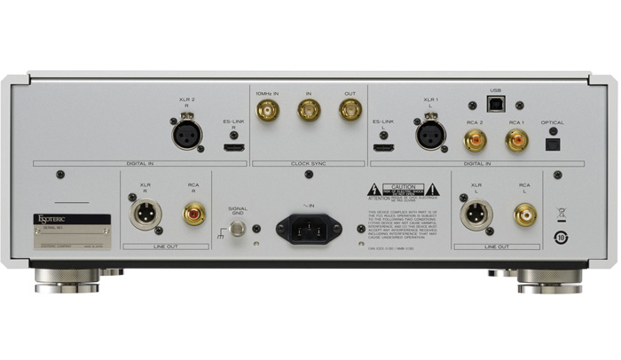

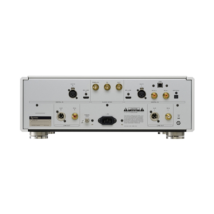

    • входы: coaxial, optical, BNC, USB, AES, ES-LINK;
    • выходы: XLR, RCA;
