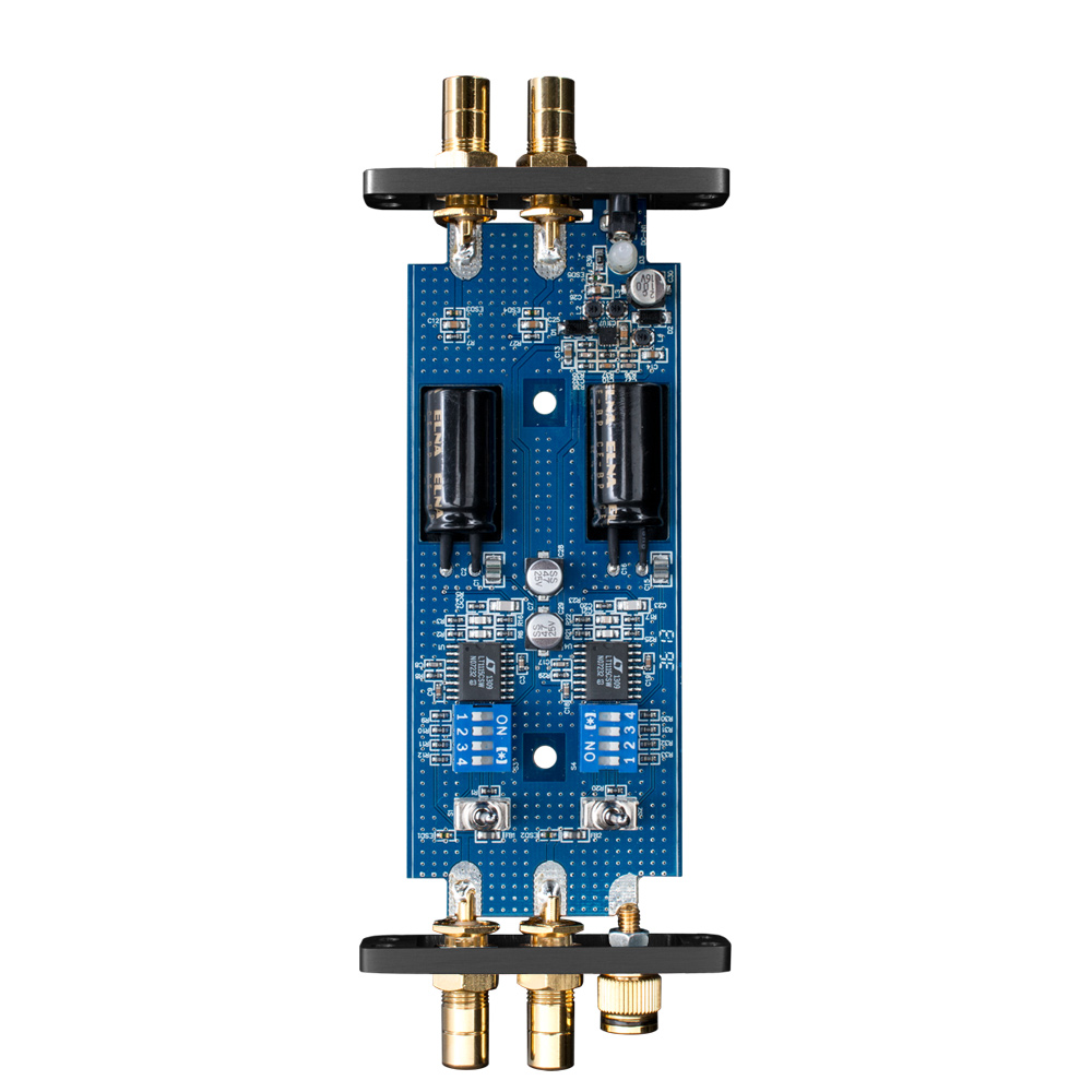

    XPS-1 ориентируется на прецизионное линейное оборудование Emotiva, использующее высококачественные компоненты на протяжении всего сигнального тракта для точной эквализации RIAA, предельно низкого уровня шума даже для картриджей со слабым выходным сигналом и очень низким уровнем искажений. Особое внимание было уделено малошумящим источникам питания – как внешнему источнику переменного тока с высокой точностью регулирования, так и отдельным переключателям в XPS-1.

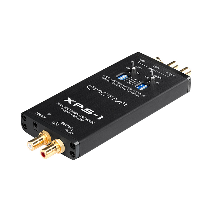

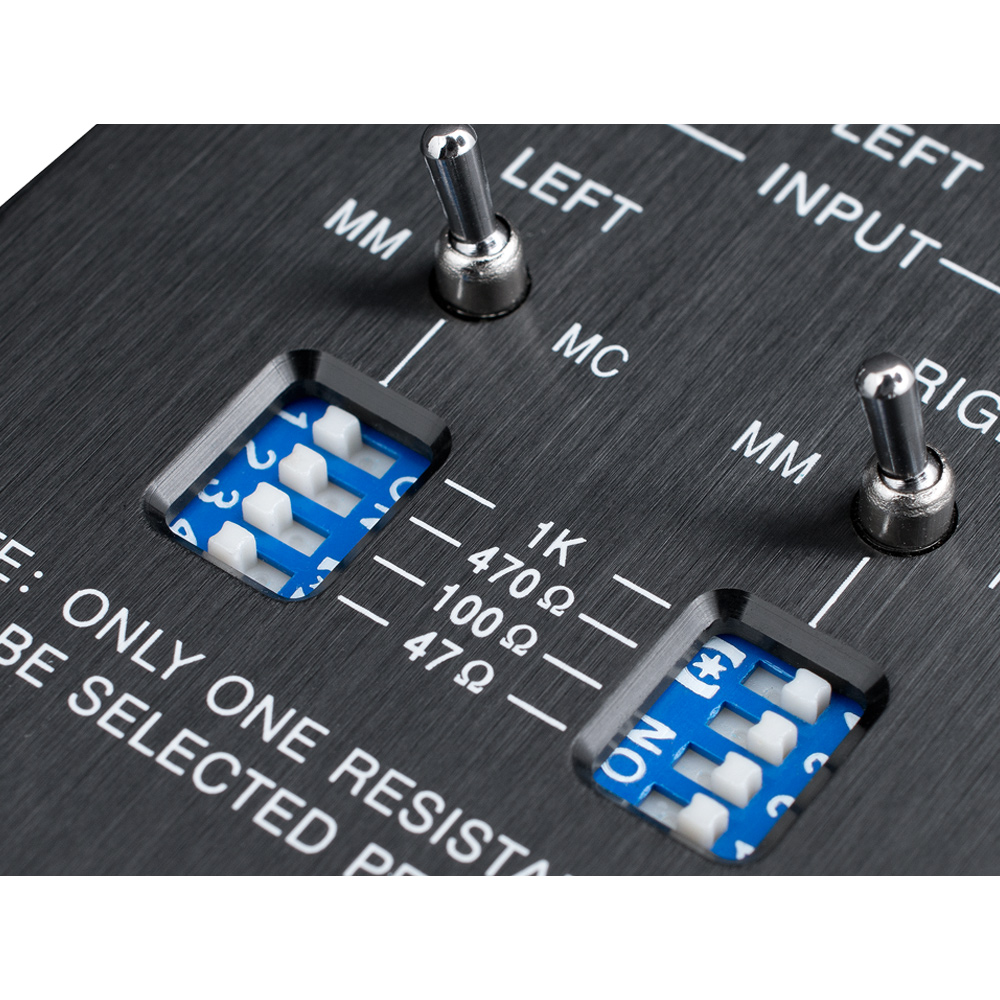

    Компоновка схем в XPS-1 предусматривает обеспечение оптимальных характеристик усиления и уровня шума для картриджей с подвижным магнитом (MM) и с подвижной катушкой (MC). Вы можете настроить сопротивление нагрузки на входе картриджа с подвижной катушкой для получения наилучшего звука для вашего конкретного картриджа.

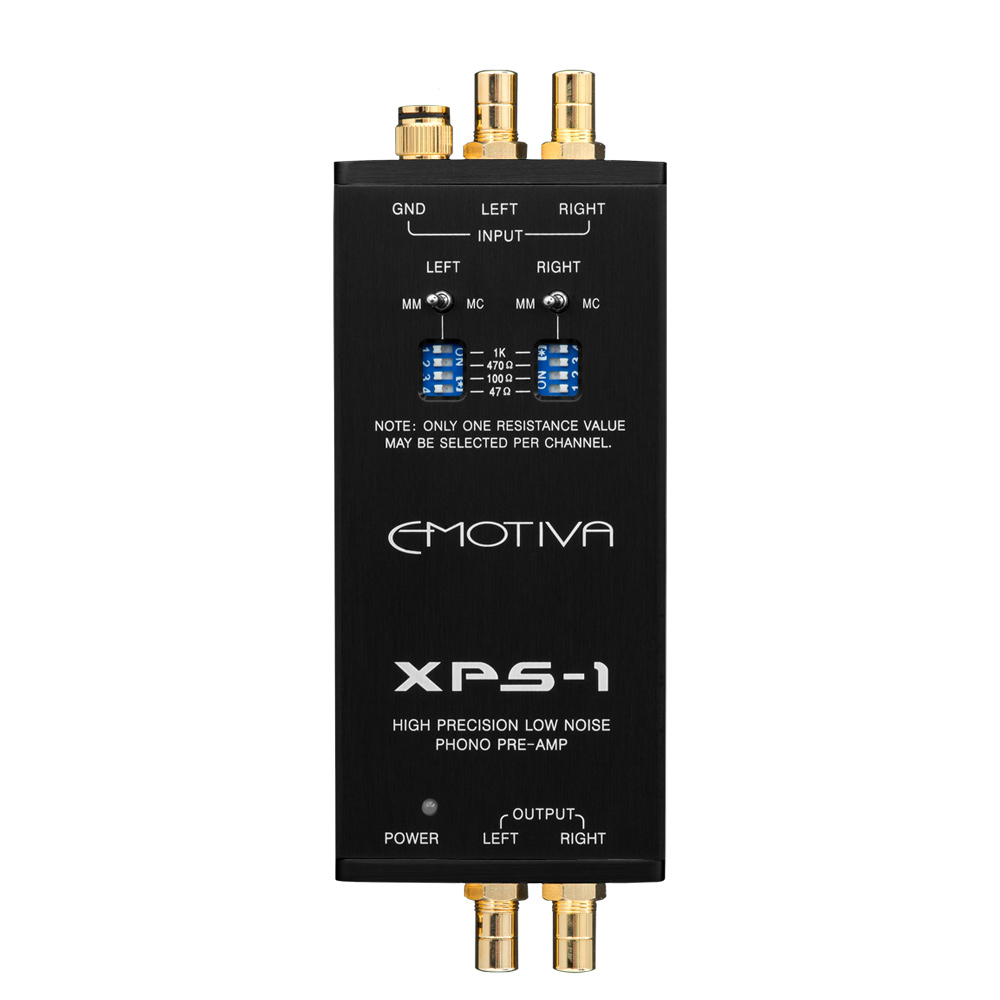

    • сочетание превосходного качества аналогового звука с отличными техническими характеристиками;
    • точная эквализация по стандартной кривой RIAA в пределах +/- 0.25 дБ;
    • поддержка картриджей с подвижным магнитом (MM) и с подвижной катушкой (MC);

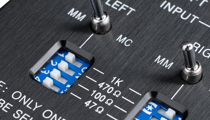

    • выбираемое пользователем полное сопротивление нагрузки для картриджей с подвижной катушкой;
    • исключительное соотношение сигнал / шум и очень низкий уровень искажений;
    • высокотехнологичный многокаскадный источник питания для превосходных шумовых характеристик;
    • полностью металлический корпус обеспечивает прочность и отличную защиту от шума и помех;
    • полное входное сопротивление: MM 47 кОм, MC 47, 100, 470 или 1000 Ом;
    • коэффициент усиления: MM 40 дБ, MC 60 дБ;
    • соотношение сигнал / шум: MM: > 96 дБ, MC: > 79 дБ.
