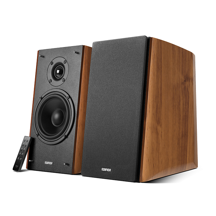

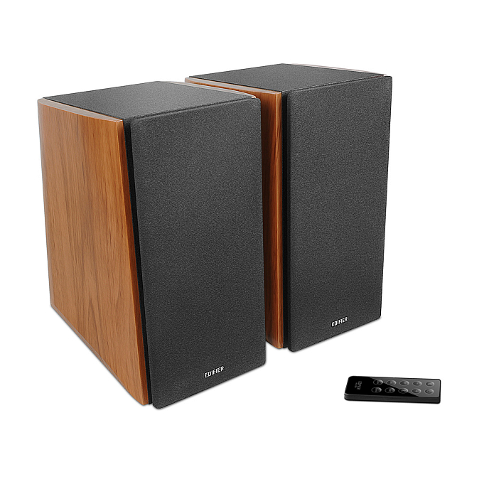

Edifier R2000DB
Для усиления сигнала используется технология би – ампинг. То есть сигнал для каждого из четырех динамиков усиливает свой собственный усилитель класса D. Это позволяет обеспечить работу динамиков в максимально комфортном режиме. Две предустановленные настройки встроенного эквалайзера позволяют выбрать Классический или Динамический стиль звучания акустики. Переключиться между предустановленными настройками эквалайзера можно используя беспроводной пульт дистанционного управления. Новинка линейки Edifier Studio, продвинутая модель колонок в формате 2.0 - 120 ваттная R2000DB включает почти все инновации, апробированные на предшествующих моделях.
Она имеет раздельное усиление для ВЧ и НЧ динамиков (би-ампинг), «цифровой» тракт, процессорное управление, оптический, а налоговый интерфейсы, встроенный модель Bluetooth, покрытие «Рояльный лак», наклонную переднюю панель, с расположенными на ней излучателями НЧ и ВЧ, пульт дистанционного управления, импульсный блок питания, рассчитанный на широкий диапазон напряжений питающей сети. Форма корпусов колонок имеет трапецеидальный профиль и скошенные грани. Кроме того, непараллельные стенки корпуса АС препятствуют возникновению нежелательных резонансов внутри корпуса.
Динамики НЧ и ВЧ, использованные в этой модели, как впрочем, и во всех других моделях от конструкторского бюро Edifier, выполнены по заказу именно для этой модели и являются на 100% оригинальными и эксклюзивными. Высокочастотный динамик с шелковым куполом имеет диаметр в 25 мм, а его канал усиления способен при необходимости обеспечить неискаженные 26 Ватт мощности. При этом пиковые уровни сигнала воспроизводятся абсолютно без искажений – за этим следит активный разделительный фильтр с высокой крутизной среза. Низкочастотный динамик имеет размер 132 мм, длинный ход, мягкое вальяжное звучание, дополнительный магнит, эксклюзивную конструкцию и материал диффузора. Порт фазоинвертора выведен на заднюю панель. Он имеет больший по сравнению с другими моделями диаметр – учитывая мощность каждой колонки в 60 В.
На задней панели активной колонки расположена «приборная панель», на которой находятся регулировки тембров НЧ и ВЧ, регулятор громкости, клеммы для подключения источников сигнала по аналогу (две пары) и оптике, гнездо подключения пассивной колонки, выключатель питания. Пассивная колонка подключается к активной многожильным кабелем большого сечения, во избежание потерь. Электронная плата, находящаяся в активной колонке, содержит усилители класса D, собранные на TAS5342A, производства TI, под управлением специализированного контроллера TAS5508C и STM 8L151C4, которые осуществляют управление звучанием комплекта, деление сигнала на частотные полосы, регулировки и т.д. Все разъемы и детали на плате тщательно заливаются герметиком – в акустике ничего не должно дребезжать и пропускать воздух наружу акустической камеры, кроме калиброванного порта ФИ. Плата имеет высокую степень плотности монтажа и содержит большое количество SMD компонент. На плате присутствует модуль Bluetooth v4.0.
Резонатор настроен на частоту, близкую к 63 Гц. Частотный диапазон снизу плавно нарастает от 40 Гц. Довольно плавный участок АЧХ в «голосовом» диапазоне заканчивается заметной нелинейностью в области стыковки с ВЧ динамиком. Но далее АЧХ вновь выравнивается и продолжается выше заявленных 20 кГц. Звучание колонок мягкое, приятное, не имеет противопоказаний по стилям музыки. Благодаря развитой системе входных интерфейсов, «питать» колонки музыкой можно любым источником сигнала, в том числе бесконтактно – по Bluetooth. Красивая отделка и форма колонок, сделают их желанными в любом интерьере.
