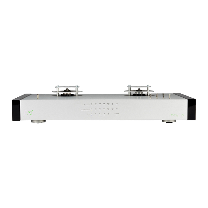

    EAT E-Glo S - гибридный ламповый mm/mc фонокорректор со сменными магнитными панелями.M
    • сопротивление MC: 10,25,50,75,100,1000 Ом;
    • емкость: 50,100,150,200,270,320,420 пФ;
    • выход: 100 Ом;
    • усиление ММ: 45  дБ;
    • усиление МС: 45,50,55,65,70 дБ;
    • лампы ECC83 (двойной триод);
    • J-FET транзисторы;
    • два каскада усиления;
    • отсутствие обратной связи;
    • лампа в блоке питания;
    • дозвуковой фильтр Subsonic 18 дБ / октава;
    • массивный корпус из аллюминия;
    • сменные боковые панели.
    E-glo S – это гибридный фоно-предусилитель, который использует лампы ECC83 (двойной триод) на первом и втором каскадах усиления. Чтобы получить более высокое усиление и снизить уровень шума, E.A.T. E-Glo S использует на первом каскаде соединение лампы с двумя параллельно подключенными малошумящими J-FET транзисторами. Кривая RIAA полностью пассивна и разделена на два этапа, что позволяет достичь идеального согласования импеданса между каскадом усиления и блоком выравнивания. Предусилитель Phono не имеет глобальной обратной связи. Он обладает массивный алюминиевый корпус, широкие возможности регулировки импеданса, емкости и усиления.
    E.A.T. E-Glo S
    Фонокорректор оснащен дозвуковым фильтром с мягким эффектом, который не оказывает неприятного влияния на слышимые частоты. Очень важной частью является усовершенствованный источник питания, в котором используется регулирование анодного напряжения и хорошо отфильтрованное напряжение. Фильтрация осуществляется в три этапа, что обеспечивает идеальное соотношение сигнал/шумоподавление и бесперебойное воспроизведение музыки.
    E.A.T. E-Glo S
    Для некоторых фонокорректоров требуется снять верхнюю панель или извлечь устройство из стойки, чтобы добраться до нижней части. E-Glo S позволяет регулировать усиление MC (45, 50, 55, 65 и 70 дБ) при загрузке (10, 30, 50, 90, 100, 1000 и 47 Ком) и емкости (50, 150, 270, 370, 520, 620 и 740 пф) с помощью трех переключателей на верхней панели, а светодиодные индикаторы на передней панели позволяют отслеживать ваш прогресс. Если вы сторонник одной системы, когда дело доходит до картриджей для фоно, и просто живете с одним и тем же картриджем до конца срока его службы, все это не имеет значения. Однако, если у вас несколько проигрывателей, тонармов или разных звукоснимателей, отсутствие доступа к настройкам усиления, загрузки и емкости может стать утомительным занятием.
