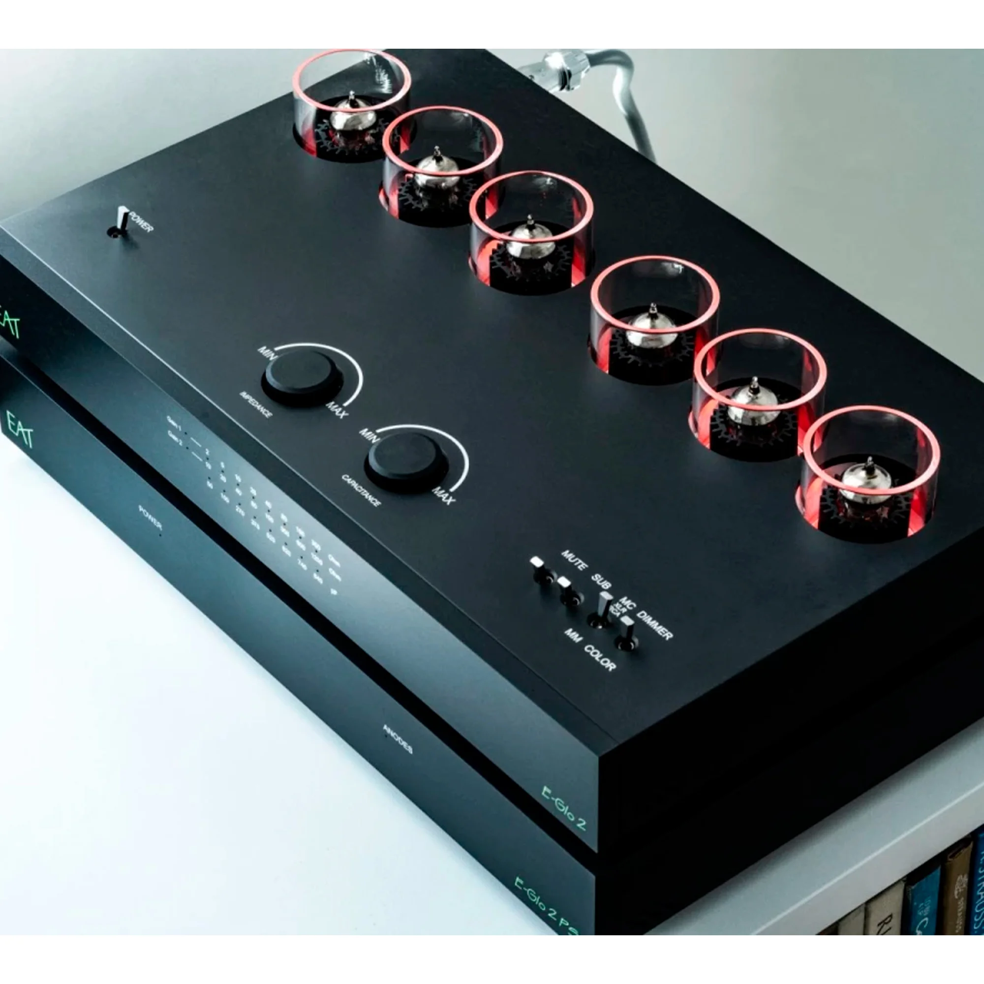

    • алюминиевый корпус, из верхней панели которого выступают лампы с красочной подсветкой, цвет подсветки можно выбирать по желанию

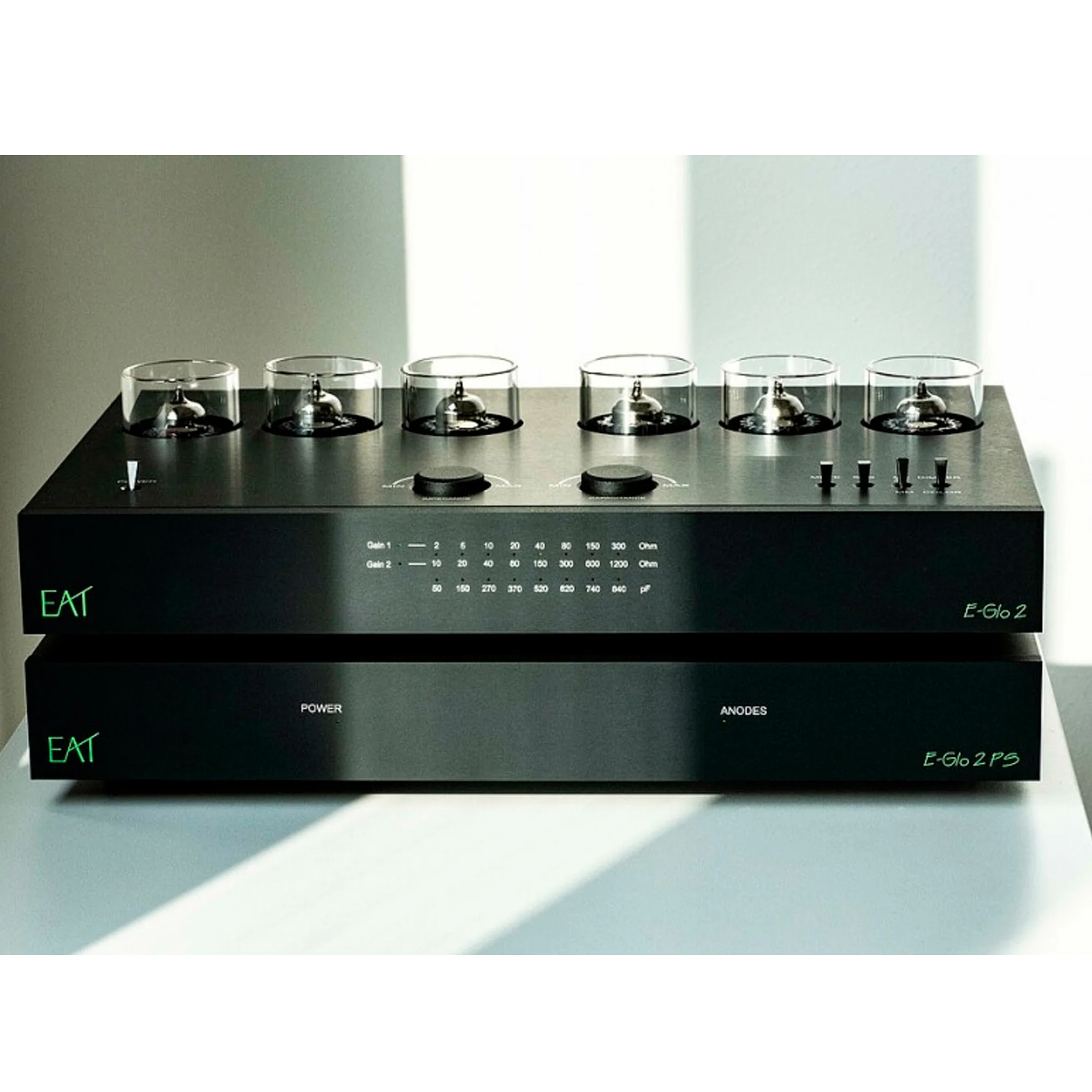

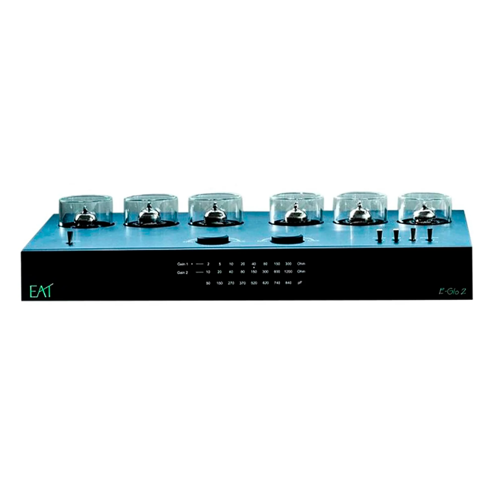

    Ламповый фонокорректор E-Glo 2, является новейшей конструкцией, которая максимально увеличивает производительность любого картриджа. E-Glo II использует лампы — миниатюрные низкочастотные двойные триоды, четыре ECC83 и два ECC88. Это хорошо зарекомендовавшие себя в кругах любителей ламповой техники образцы с давней историей, имеющие массу аналогов. Так что EAT E-Glo 2 можно рассматривать еще и как базу для экспериментов с разным ламповым оснащением.
    EAT E Glo 2
    Остальные компоненты схемы «соответствуют»: это, например, выходные конденсаторы премиум-класса Mundorf и WIMA (пленочные конденсаторы из полукристаллического углеводородного полипропилена). Они теперь используются вместо конденсаторов MKP в каскадах усиления и коррекции RIAA.
    Полностью балансный входной каскад E-Glo 2 для MC-картриджей оснащен повышающим трансформатором Lundahl LL1932. Здесь сигнал усиливается на 45 дБ. Для выравнивания кривой коррекции применена пассивная схема — это позволило минимизировать шумы. При этом точность RIAA поддерживается в пределах 0.3 дБ в диапазоне 20 Гц-20 кГц.

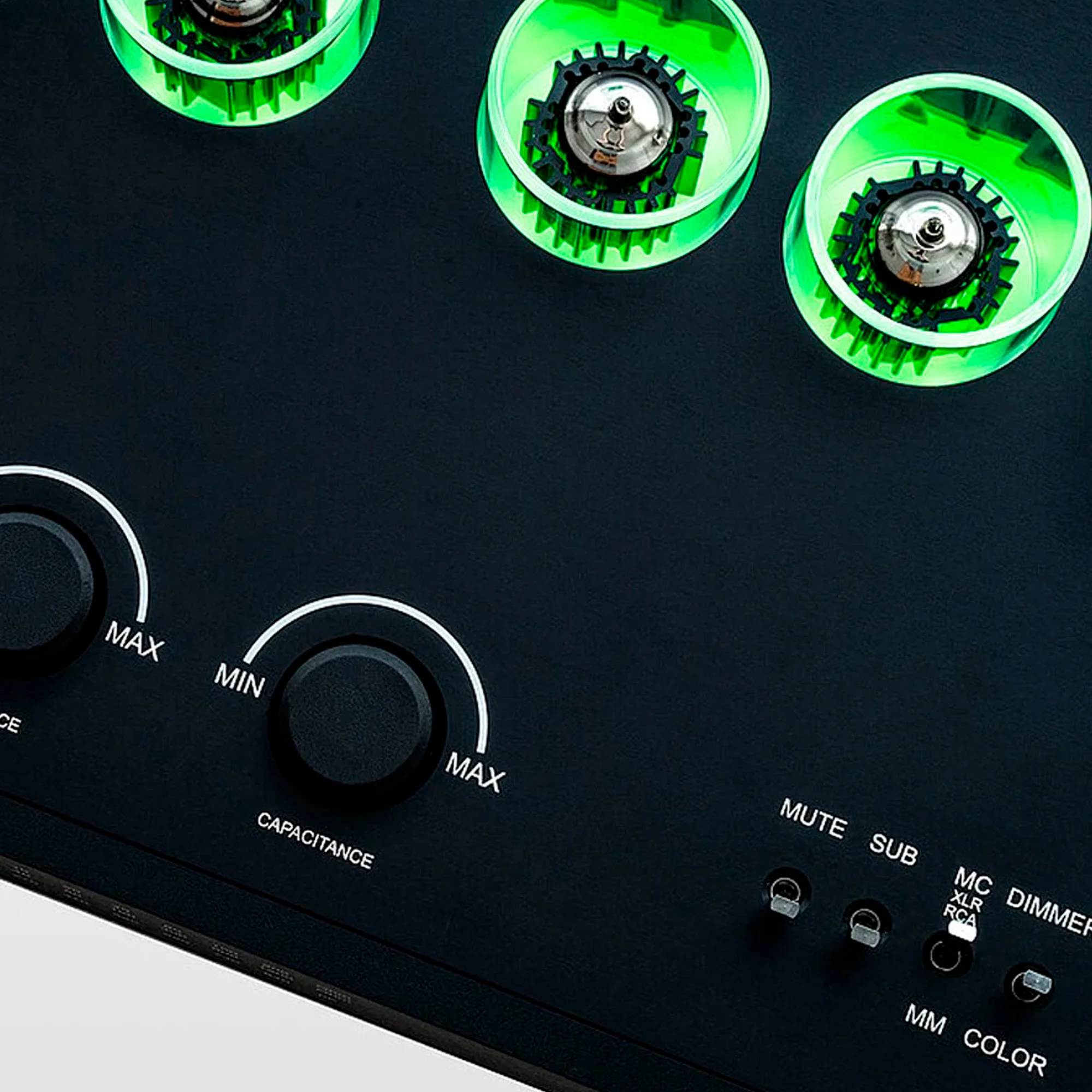

    Производитель приводит значение КНИ, одинаковое для головок MM и MC: <0,1%/1 В RMS. Предусмотрены варианты усиления — MM: 46 дБ, 1 MC: 76 дБ, 2 MC: 70 дБ. Для картриджей ММ в E-Glo II предусмотрены уровни емкостной нагрузки 50, 150, 270, 370, 520, 620, 740, 840 пФ. Для картриджей МС — регулировка сопротивления 10, 20, 40, 80, 150, 300, 600, 1 200 Ом/70 дБ и 2, 5, 10, 20, 40, 80, 150, 300 Ом/76 дБ.
    EAT E Glo 2
    Причем все это управляется переключателями, вынесенными на лицевую панель. На задней панели есть вход RCA для ММ и входы RCA (небалансный) и XLR (балансный) — для MC-картриджей. Выход один — несимметричный стерео RCA. Кроме того, там же имеется вход внешнего источника питания. Он оснащен кастомным тороидальным трансформатором с двойным экранированием от помех. Вдобавок в дизайне E-Glo 2 имеется «фишка» — возможность подсветки выставленных на обозрение ламп с регулируемой яркостью и выбираемым цветом.
    EAT E Glo 2

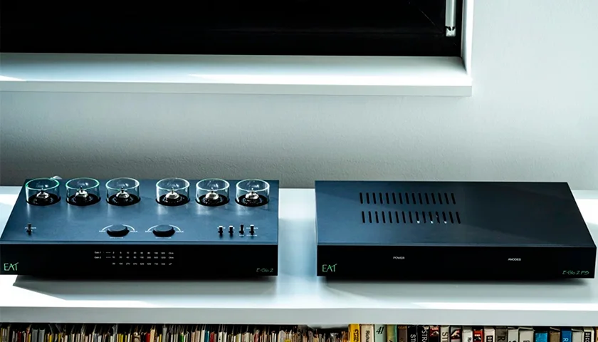

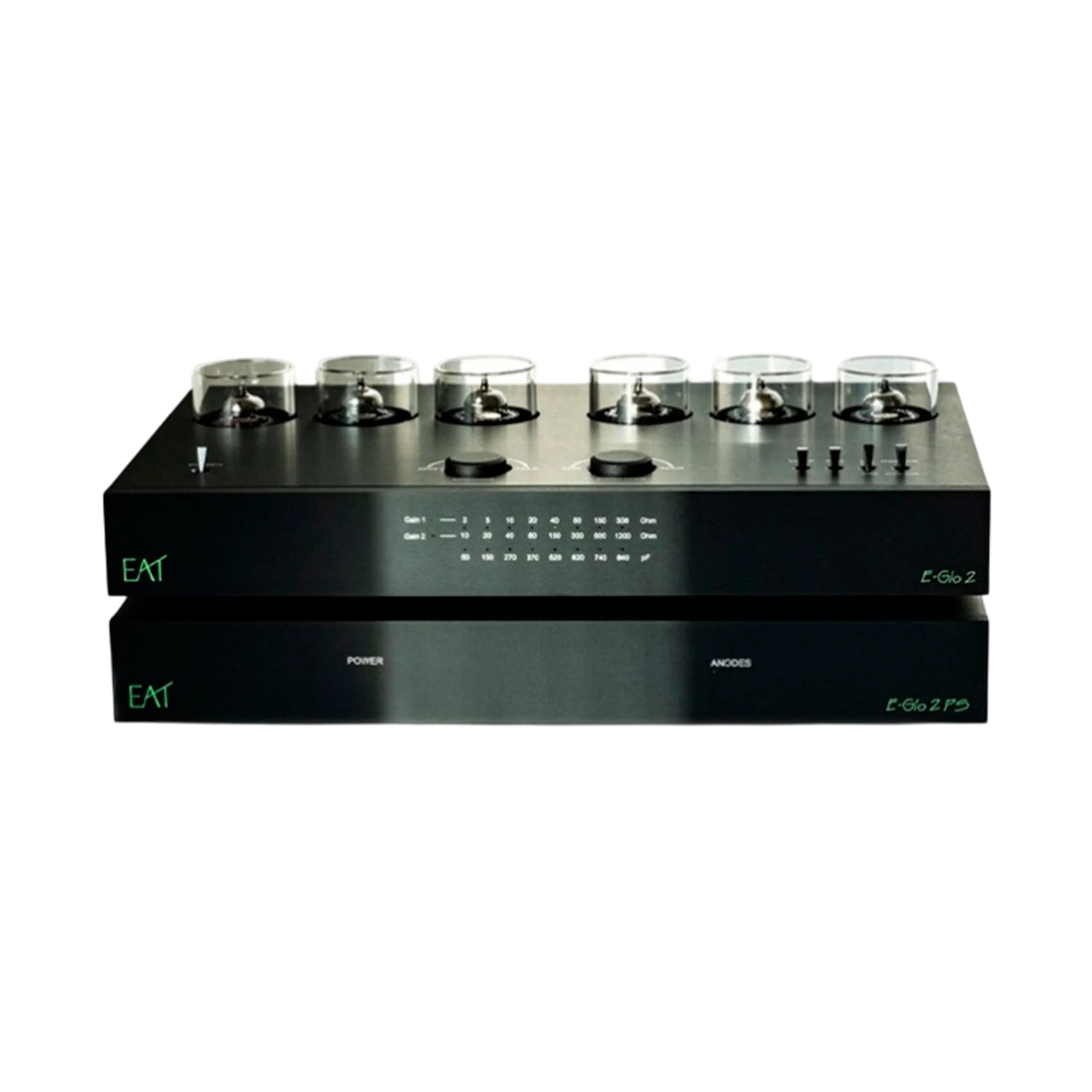

    Для обеспечения бесшумной работы E-Glo используется выносной блок питания в алюминиевом корпусе, который входит в комплект поставки и подключается к E-Glo 2 с помощью специального 9-контактного разъема, уже знакомого тем, кто помнит легендарный предусилитель Cello Palette. Сердцевиной блока питания является специально сконструированный тороидальный трансформатор с двойным экранированием между первичной и вторичной обмотками.
    Такое экранирование позволяет избежать проникновения радиочастотных помех, выполняя функцию превосходного сетевого фильтра. Преимущество использования отдельного блока питания для лампового предусилителя заключается в том, что лучший способ оградить сетевой трансформатор от электромагнитного излучения — это установить его на некотором расстоянии от электронных схем. Сам по себе металлический экран не способен справиться с этой задачей так же хорошо, как выносной источник питания.
