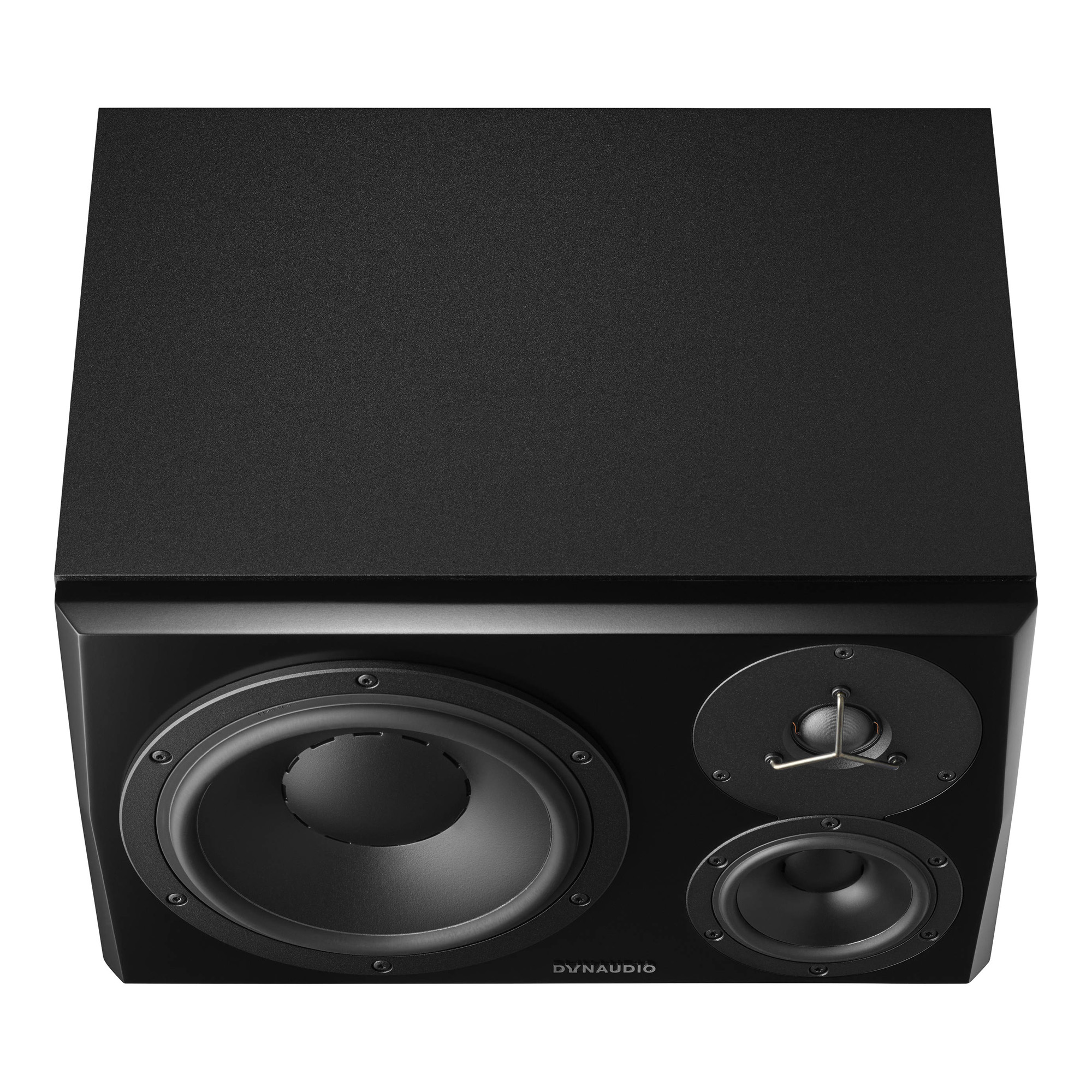

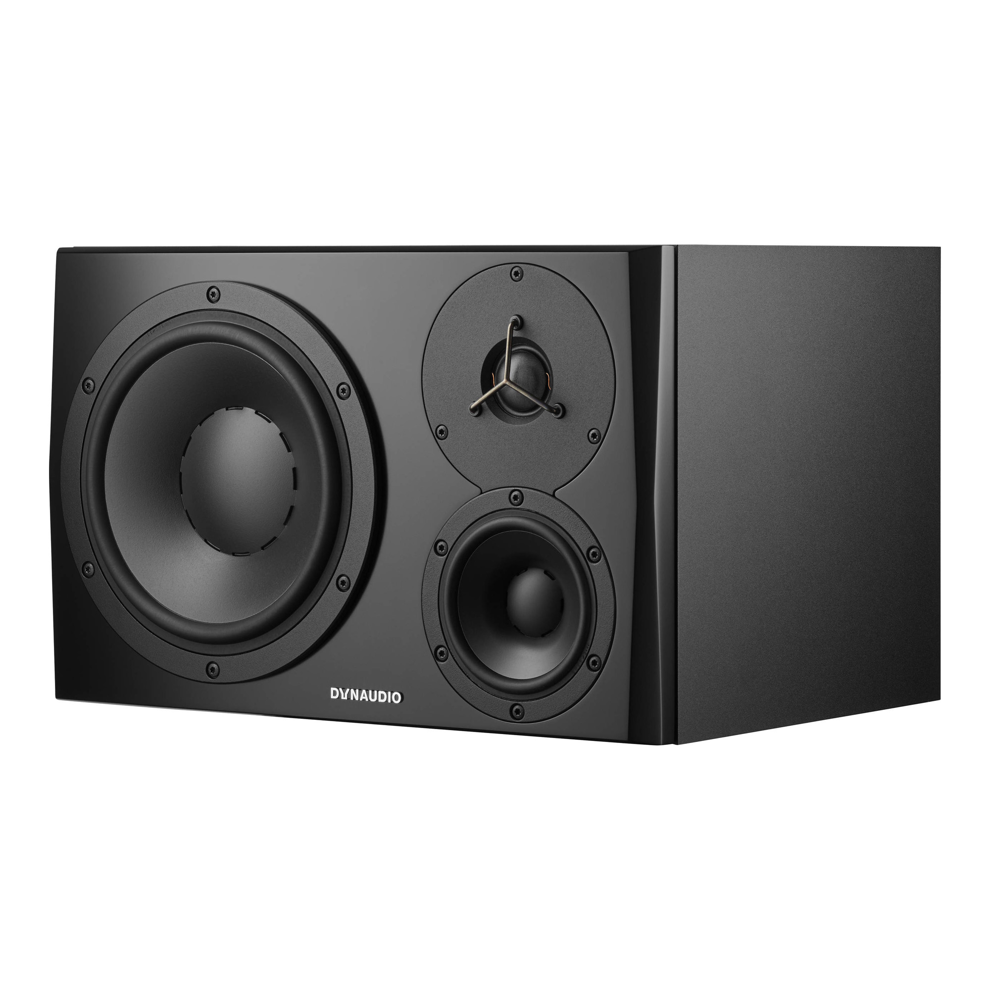

Dynaudio LYD-48 — правый 3-полосный монитор среднего/ближнего поля с 8-дюймовым НЧ-динамиком, 4-дюймовым СЧ-динамиком и 1-дюймовым твитером с мягким куполом. Мониторы предназначены в студиях разного назначения или в домашних условиях. Мощность усилителей составляет 80/50/50 Ватт на канал. Диапазон частот составляет от 32 Гц до 21 кГц и пиковое звуковое давление в 112 дБ.
  • референсный монитор среднего/ближнего поля;
  • собственные драйверы MSP;
  • собственный усилитель класса D (схема тройного усиления);
  • пиковое звуковое давление в 112 дБ;
  • переключаемая чувствительность, переключаемый обрезной басовый фильтр;
  • НЧ-драйвер 8”, СЧ-динамика 4” и твитер 1” с мягким куполом, щелевой фазоинвертор на тыловой панели;
  • частоты кроссовера: 490 Гц, 5.6 кГц.
Кабинет Dynaudio LYD 48 R состоит из НЧ-динамика диаметром 8”, СЧ-динамика 4” и твитера диаметром 1” с мягким куполом. Они обеспечивают ровную АЧХ и широкий угол распространения звука. Мощность усилителей составляет 80/50/50 Ватт на канал у НЧ, СЧ и ВЧ-усилителя соответственно. Обеспечивается широкий частотный диапазон от 32 Гц до 21 кГц и пиковое звуковое давление в 112 дБ. Разрядность сигнала – 24 бит, частота дискретизации – 96 кГц.

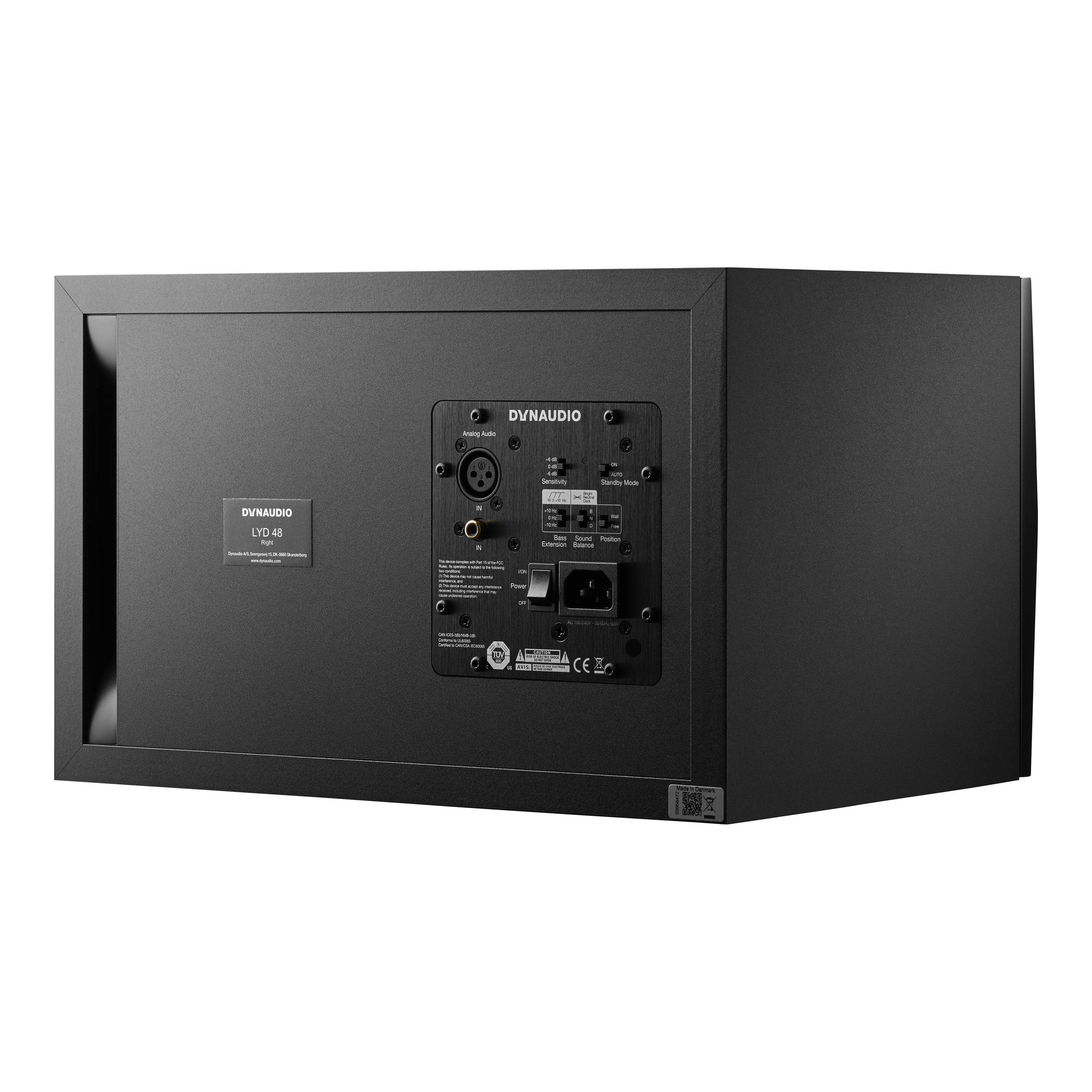

Возможности подключения
На тыловой панели Dynaudio LYD 48 R можно найти один аналоговый балансный вход на XLR, один на RCA для бытовых источников, а также несколько переключателей: позиции в помещении, басового обрезного фильтра, чувствительности на входах (+6dB/0dB/-6dB) и баланса (три предустановленных режима фильтра). Еще один переключатель LEVEL подстраивает чувствительность монитора к источнику. Переключатель Standby Mode управляет автоматическим отключением. Там же располагается щелевой фазоинвертор, благодаря которому вы получите более насыщенный нижний диапазон частот.
Корпус колонок выполнен из MDF. Толщина стенок составляет впечатляющие 18 мм. Внутренний объем плотно задемпфирован звукопоглощающим материалом Акустическим оформлением мониторов LYD 48 является схема фазоинвертор. Щелевой порт ФИ выведен на заднюю панель. Для установки мониторов близко к стене, имеется отдельный режим подавления низкочастотного диапазона Wall.

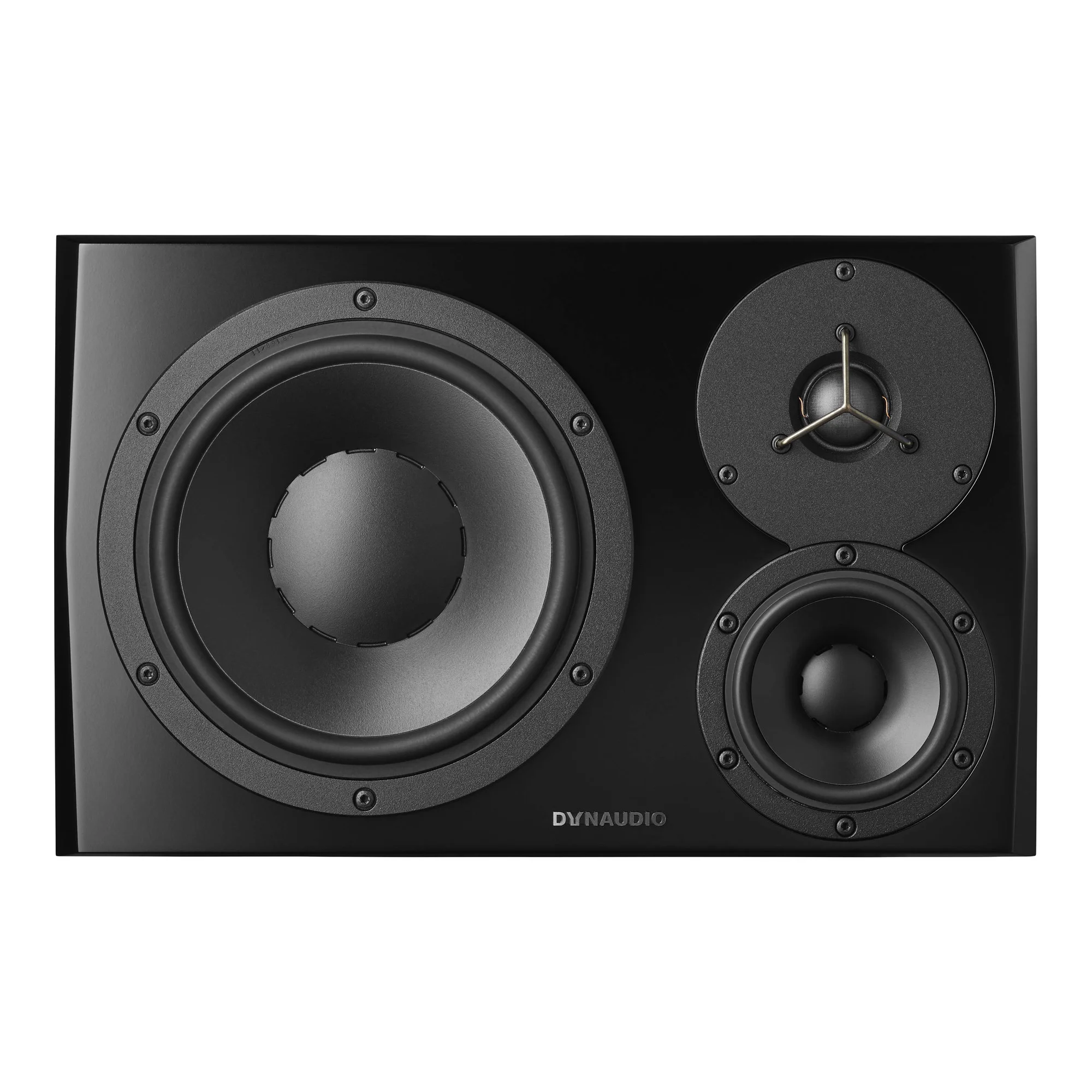

НЧ динамик 8" с диффузором из полимера
Используемые в мониторах LYD 48 низкочастотные динамики идентичны используемым в модели LYD8. Это восьмидюймовые динамики с диффузорами из полимерного материала MSP, созданного по фирменной технологии Dynaudio. Диаметр диффузоров по подвесу составляет 15,5 сантиметров.
Твитер 28 мм
В качестве твитера используется тканевая купольная пищалка, с диаметром купола 28 миллиметров. От механических повреждений купол закрыт металлическим каркасом.
СЧ динамик с жестким подвесом
Среднечастотный динамик является уменьшенной копией НЧ-динамика, но с существенно более жестким подвесом. Диаметр диффузора составляет 8 сантиметров. Частота кроссовера между среднечастотником и НЧ-динамиком составляет 490Гц, твитером - 5,5 кГц.

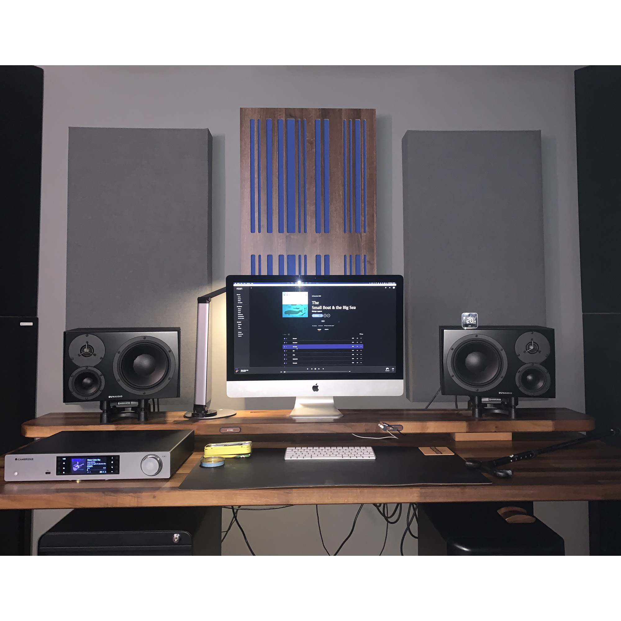

Работа в ближнем поле
В отличие от двухполосных моделей, мониторы LYD 48 имеют только горизонтальную ориентацию. Производитель рекомендует располагать колонки таким образом, чтобы положение слушателя и твитеров были в крайних точках воображаемого равностороннего треугольника. Для соблюдения симметрии у левого и правого монитора расположение динамиков зеркальное. Однако, не принципиально где будет находиться НЧ-динамик, внутри или снаружи воображаемого треугольника, важно соблюдать верное расположение твитеров. Оптимальная дистанция до колонок должна составлять от 1,5 до 2,5 метров.
Монитор среднего/ближнего поля Dynaudio LYD 48 R является отличным профессиональным инструментом для работы в студиях разного назначения или в домашних условиях. Он прекрасно подойдет и для музыкантов (особенно для клавишников и диджеев), которым нужны небольшие по габаритам, но достаточно солидные по мощности трёхполосные системы персонального мониторинга.
