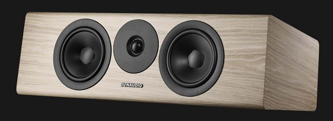

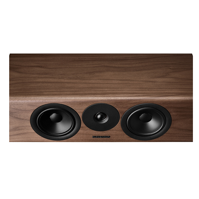

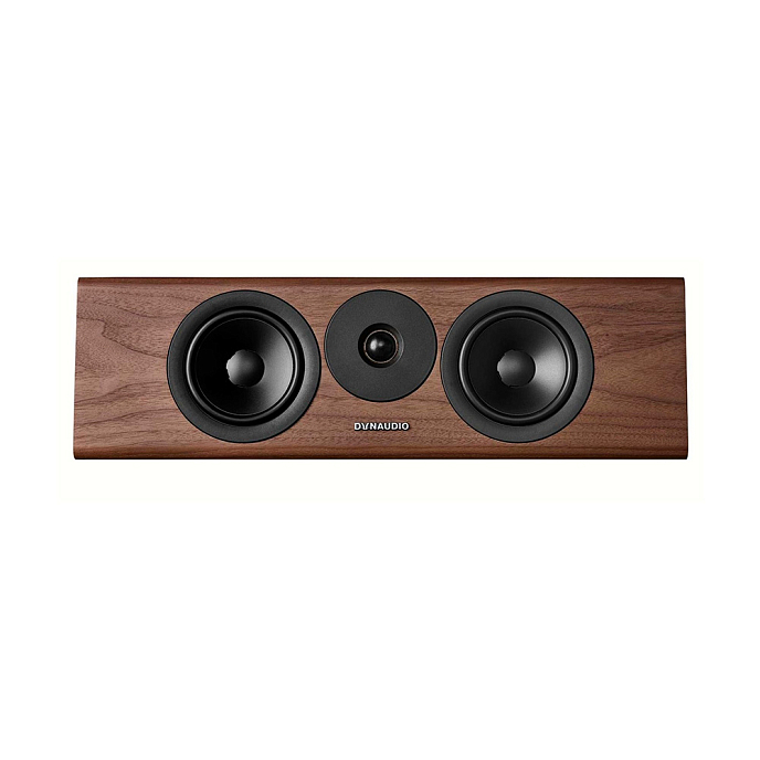

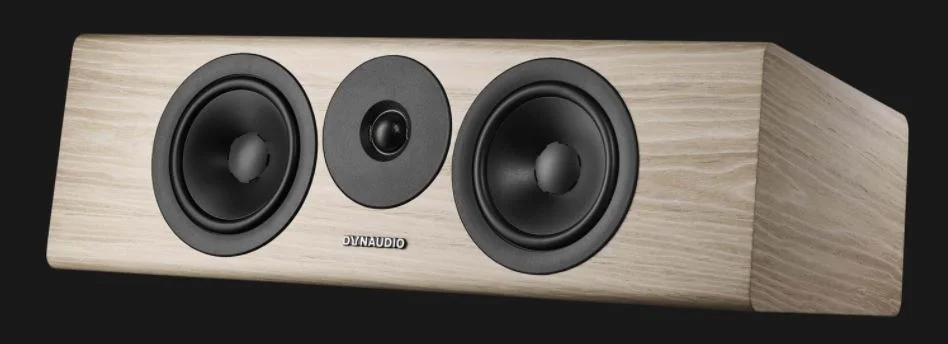

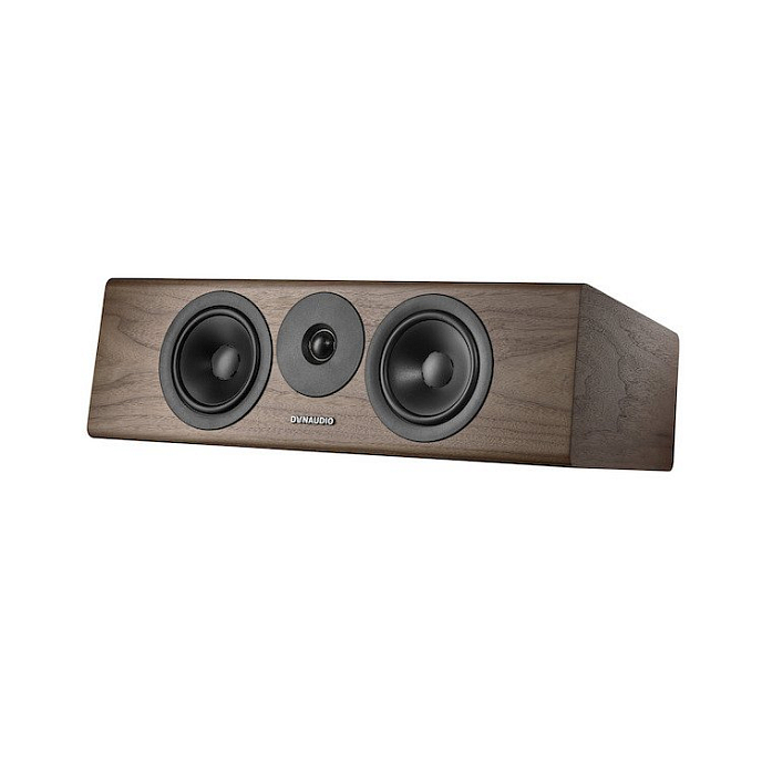

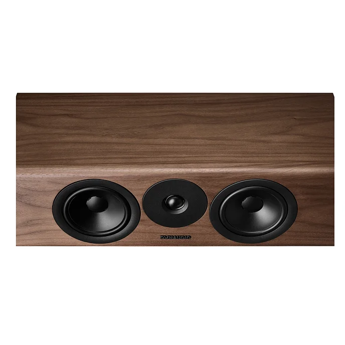

    Модель Dynaudio Evoke 25C — это единственный громкоговоритель центрального канала в новой серии Evoke, которая создавалась буквально с нуля, но с оглядкой на технологии, задействованные в старших линейках.
    Спикер обладает 2,5-полосной конструкцией, идеально сочетается с другими моделями нового семейства и при этом очень точно передает как диалоги, так и музыку. Высокого качества звучания удалось достичь благодаря применению новых динамиков. Полосой ВЧ занимается твитер Cerotar диаметром в 28 мм, получивший внешний купол из ткани со специальным покрытием, под которым находится внутренний купол Hexis и звукопоглотитель. Такое техническое решение дает возможность оптимизировать внутренние воздушные потоки, избавиться от паразитных резонансов и обеспечить более ровную АЧХ.
    Передачей СЧ/НЧ-диапазона занимается тандем длинноходных 140 мм динамиков Esotec+, оснащенных магнитами Ferrite+ и диффузорами, изготовленными из цельного куска легкого прочного магниево-силикатного полимера. Цельность мембран способствует повышению жесткости, минимизации искажений и более эффективному взаимодействию с 38 мм катушками, имеющими каркас из стекловолокна и намотанными легким алюминиевым проводом. «Пауки» (центрирующие шайбы) драйверов выполнены из высокопрочного материала Nomex, а подвесы как у серии акустических систем Contour. Благодаря таким подвесам гарантируется большая амплитуда хода и хорошая динамика.

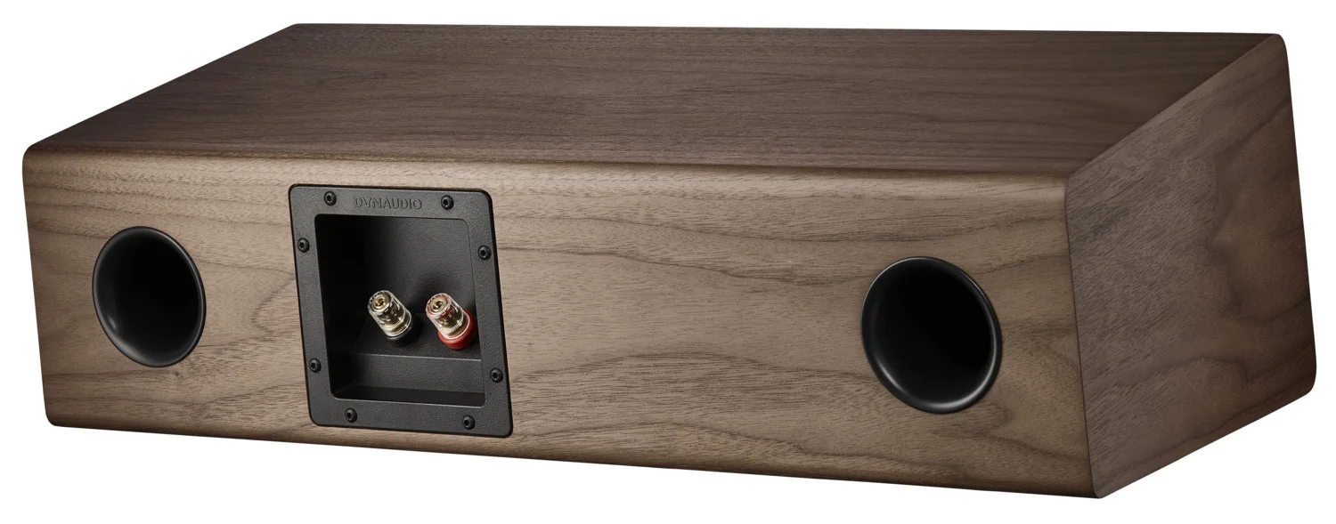

    Громкоговоритель Dynaudio Evoke 25C собран в хорошо демпфированном MDF-корпусе с зауженной задней частью и с двумя портами фазоинвертора, выведенными в тыл. Большое внимание было уделено дизайну, который отличается лаконичностью, скругленными углами и прекрасно сочетается с любыми интерьерами. Элементы крепежа динамиков скрыты под аккуратными фланцами, что обеспечивает колонке приятный внешний вид. Модель доступна в четырех вариантах отделки: черный/белый глянцевый лак и два вида натурального шпона.
    • тип корпуса фазоинверторный, два порта встроены в тыльную панель;
    • материал корпуса MDF;
    • число полос 2,5;
    • количество динамиков 3;
    • чувствительность 88 дБ (2,83 В/1 м);
    • подводимая мощность 200 Вт;
    • импеданс 4 Ом;
    • диапазон частот 50 Гц – 23 кГц (± 3 дБ);
    • ВЧ-излучатель 28 мм твитер Cerotar с внешним тканевым куполом со специальным покрытием и с дополнительным внутренним куполом Hexis, магнитная система Ferrite+;
    • СЧ/НЧ-излучатели 2 х 140 мм СЧ/НЧ-драйвера Esotec+ с диффузорами из магниево-силикатного полимера (MSP), магнитные системы Ferrite+, 38 мм катушки с алюминиевым проводом;
    • частоты разделения полос 1200/2300 Гц;
    • кроссовер фильтры 2-го порядка;
    • гриль есть;
    • входные разъемы 2 винтовые клеммы;
    • габариты (ШхВхГ) 600х180х267 мм, 600х180х277 мм (с учетом гриля);
    • вес 11,8 кг;
