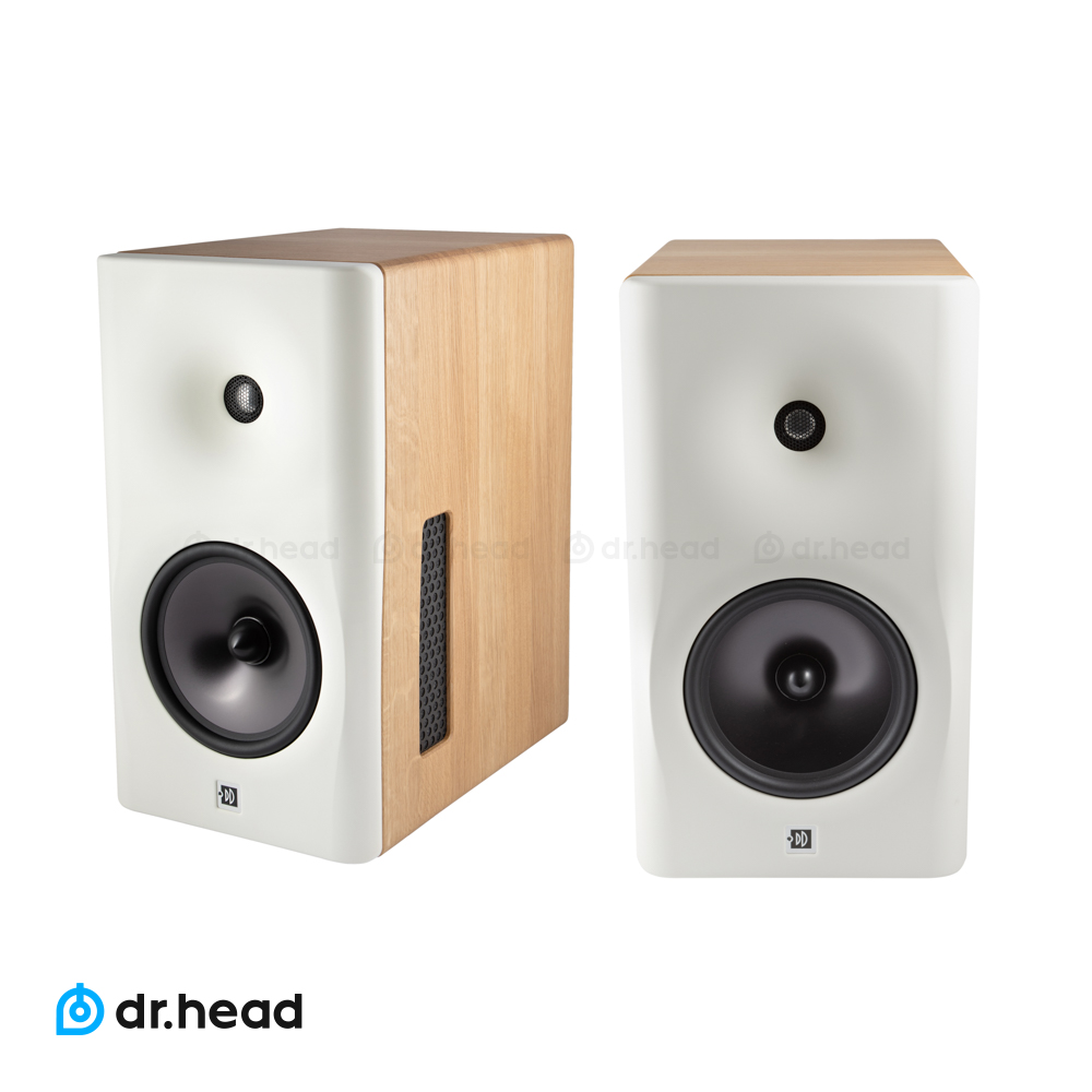

    Активная акустическая система Dutch & Dutch 8c имеет встроенный цифро-аналоговый преобразователь, усилитель, блок цифровой обработки DSP и управление по сети Ethernet.
    • высококачественный ЦАП, усилитель и цифровая обработка DSP;
    • возможность настройки звучания под любое помещение;
    • кардиоидная диаграмма направленности от 100 Гц;

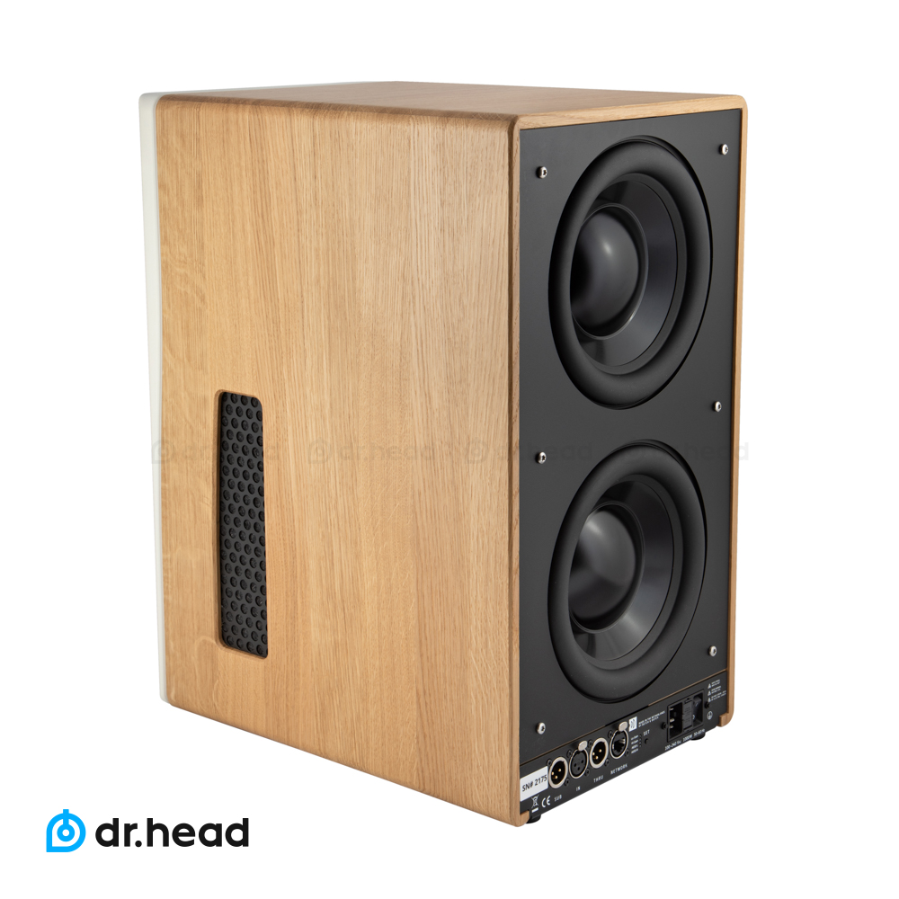

    • два 8-дюймовых сабвуфера на задней панели;
    • купольный 25-миллиметровый твитер в глубоком волноводе.
    Акустику можно задействовать как в режиме классического стерео, так и при создании многоканального домашнего кинотеатра вплоть до соответствия стандарту Dolby Atmos.
    Акустика легко интегрируется в систему мультирум. Обладает удивительно ровным и честным звуком, что максимально приближает ее к лучшим студийным образцам. Система коррекции помещения поможет добиться лучших результатов при размещении акустики в комнате.

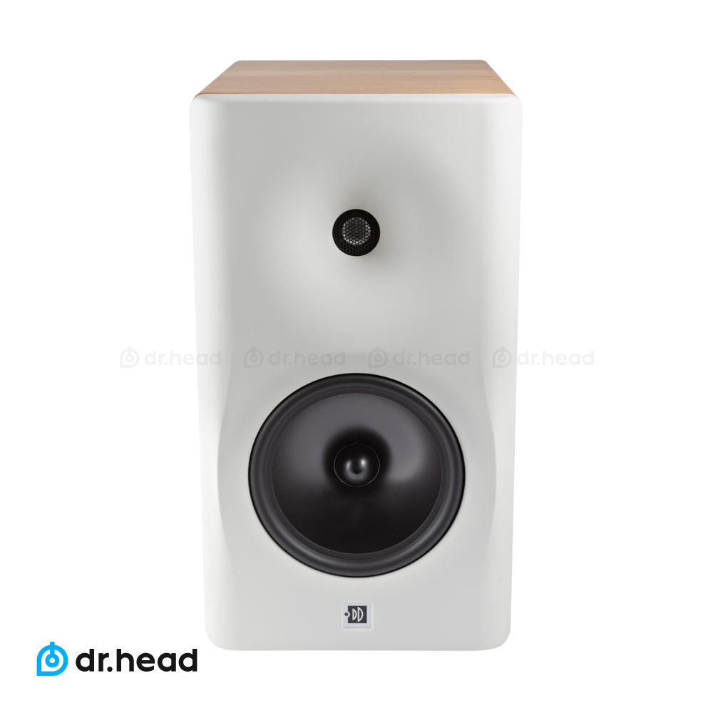

    Dutch & Dutch 8c имеют 25-мм купольный твитер, расположенный в запатентованном волноводе. ВЧ-динамик воспроизводит частоты от 1250 Гц без риска перегрева или отказа. За мидбасовый диапазон отвечает 200-мм динамический драйвер с алюминиевым диффузором и фазовыравнивающей пулей, которая позволяет лучше контролировать звучание акустической системы.

    Также на задней панели 8с имеется два низкочастотных излучателя, что делает звучание акустики ещё более полновесным. Корпус выполнен из дуба и доступен в разных расцветках.

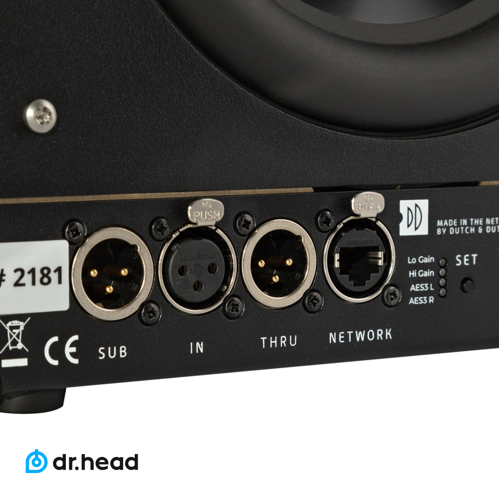

    Активная акустическая система Dutch & Dutch 8c вмещает в себе высококачественный ЦАП, усилитель и цифровую обработку DSP. Для пользователя доступны разные варианты подключения: аналоговый балансный вход XLR, цифровой вход стандарта AES3 и «сквозной» выход, также доступно Ethernet-соединение для контроля и настройки монитора. Даже при высоком звуковом давлении 8c обеспечивает максимально точное звучание с очень высоким соотношением сигнал/шум.

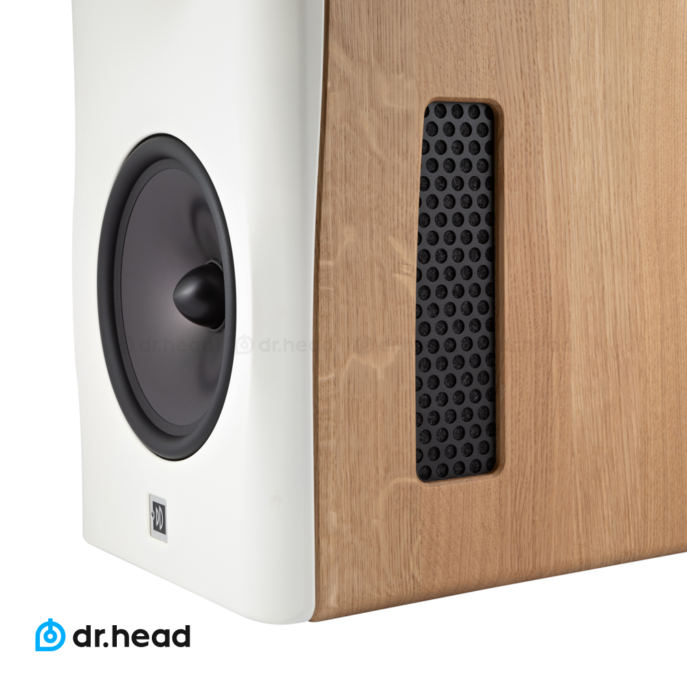

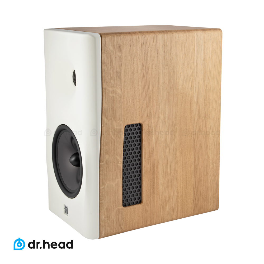

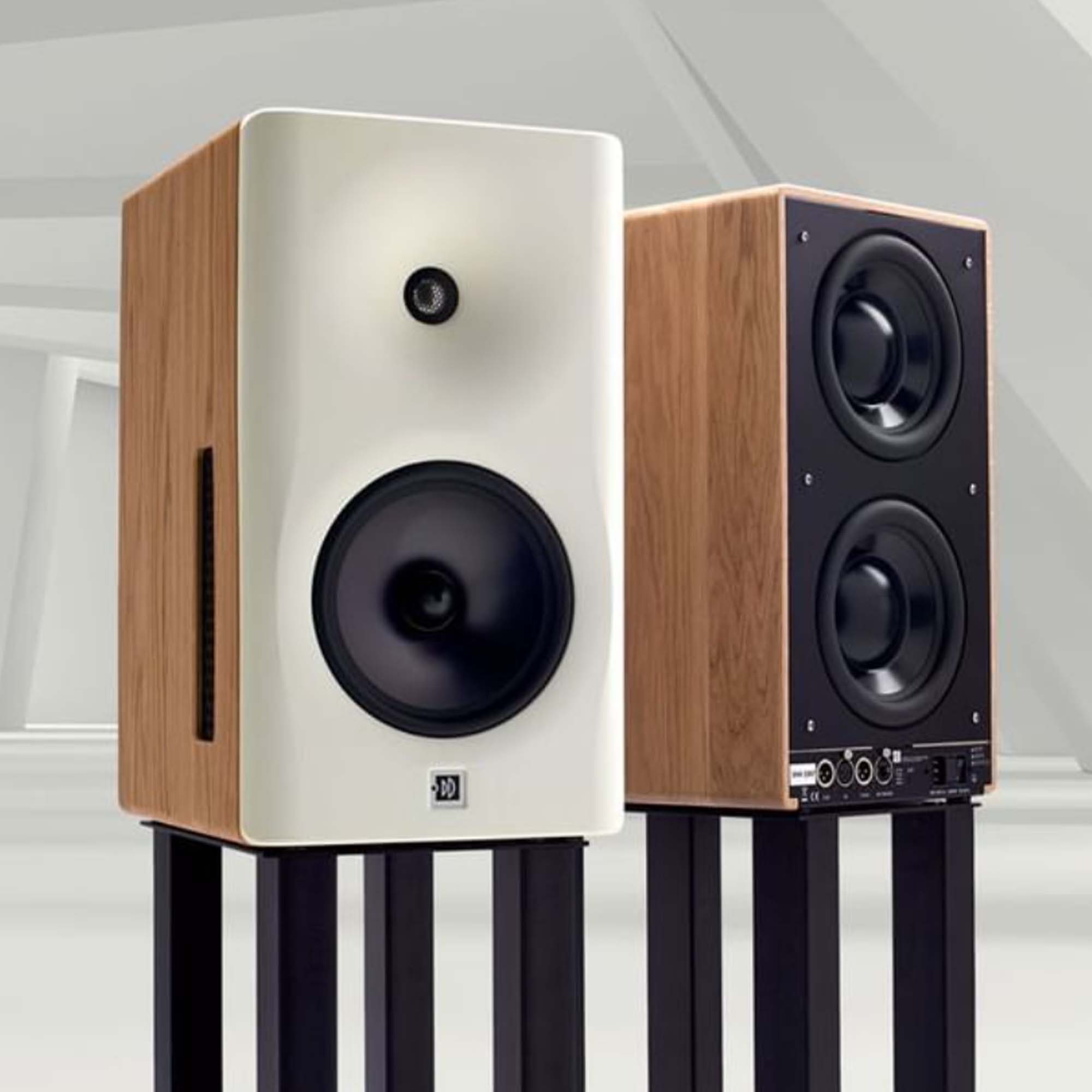

    Передняя панель выполнена из ABS-пластика, имеет матовую фактуру и вполне устойчива к появлению отпечатков от прикосновений. Основа корпуса состоит из массива дуба. Конструкция 8c спроектирована так, чтобы выглядеть так же чисто, как и звучит. На боковых панелях Dutch & Dutch 8c находятся крупные прямоугольные порты, которые являются одной из самых интересных отличительных черт акустики.
    Design
    Эта особенность конструкции помогает реализовать кардиоидную диаграмму направленности звучания колонок на частотах от 100 Гц, что позволяет ставить акустику близко к стене и получить более свободное, воздушное звучание.
