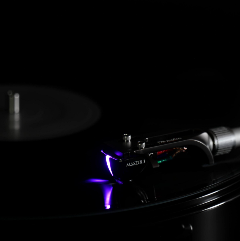

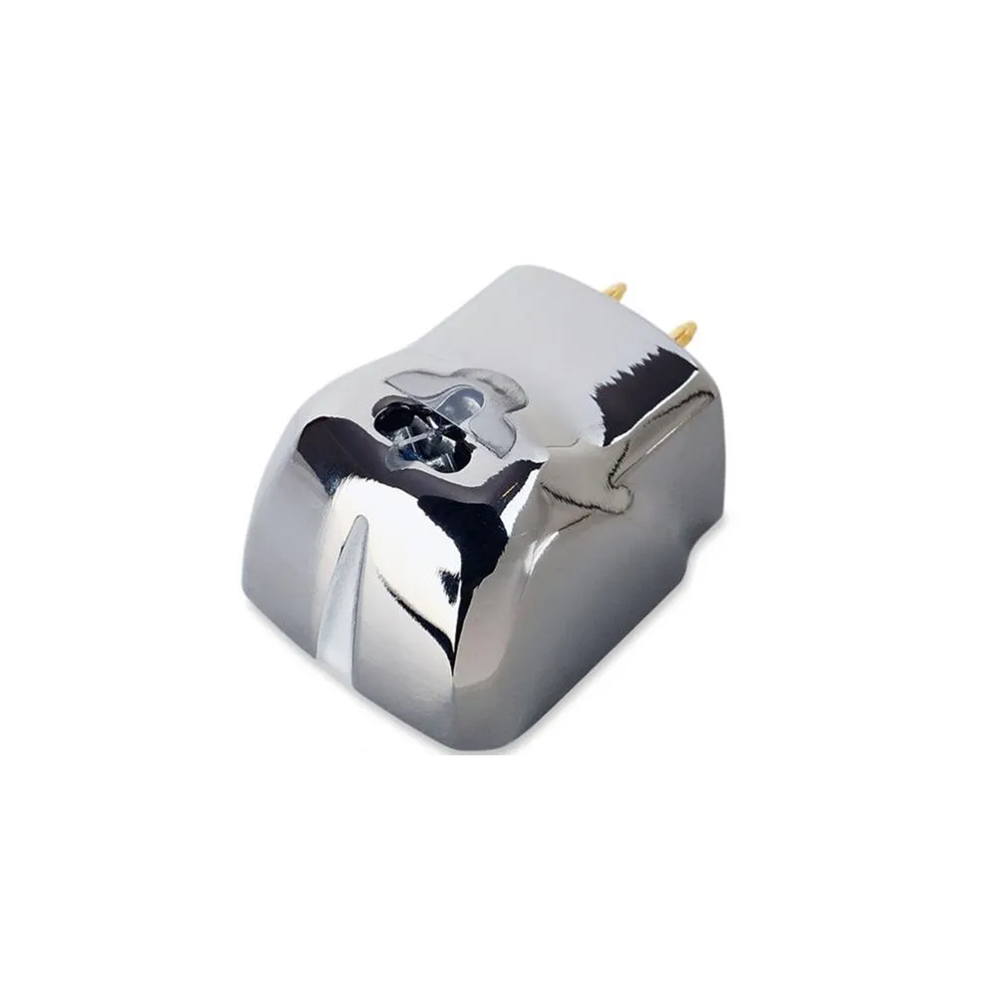

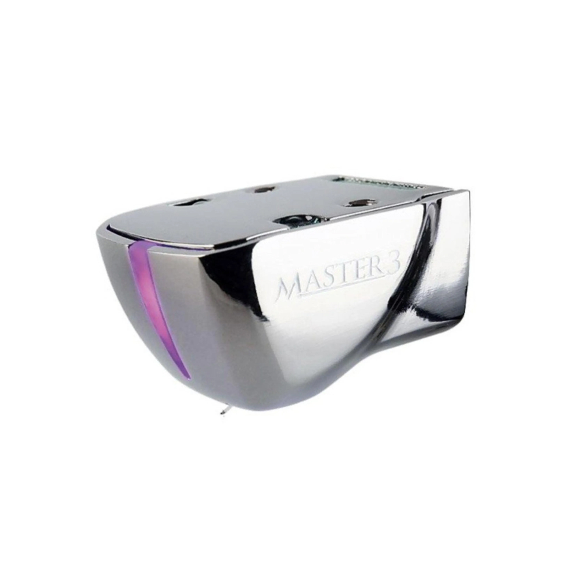

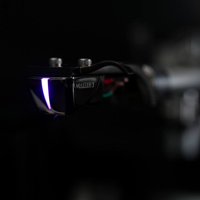

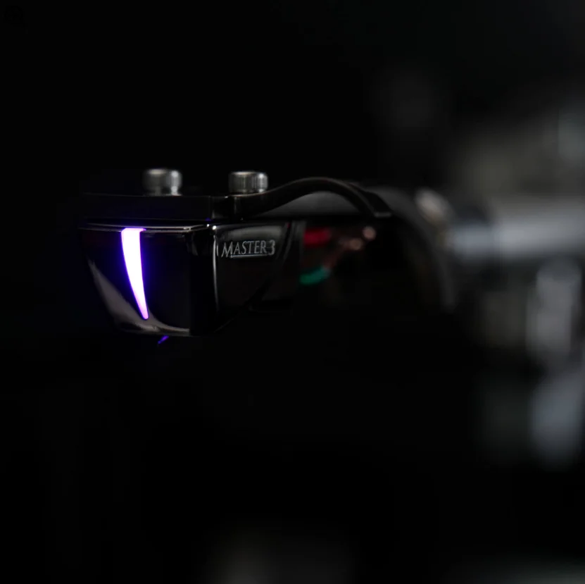

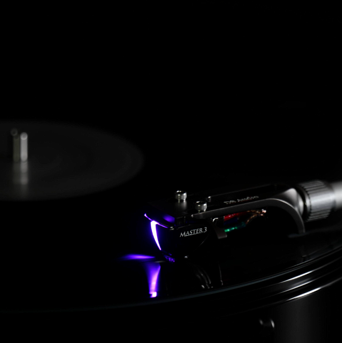

    • оптический звукосниматель усовершенствованной конструкции с повышенным уровнем выхода (до 70 мВ) и улучшенными показателями разделения каналов и отношения сигнал-шум
    • масса оптической заслонки из бериллия чистоты 99.99% — 0.74 мг
    • иглодержатель прямоугольного сечения выполнен из алмаза, алмазная игла имеет заточку Micro Ridge (многогранная)
    • крепление иглодержателя — из нержавеющей стали
    • алюминиевый корпус отличается утолщёнными в 1.6 раза стенками, его форма оптимизирована с точки зрения максимальной жёсткости
    Оптический звукосниматель усовершенствованной конструкции с повышенным уровнем выхода (до 70 мВ) и улучшенными показателями разделения каналов и отношения сигнал-шум . Это достигнуто за счет раздельных оптопар «светодиод-фотосенсор» в каждом канале. Масса оптической заслонки новой формы из бериллия чистоты 99.99% уменьшена на 50% (до 0.74 мг). Иглодержатель прямоугольного сечения выполнен из алмаза, алмазная игла имеет заточку Micro Ridge (многогранная). Крепление иглодержателя – из нержавеющей стали. Алюминиевый корпус по сравнению с предыдущей моделью отличается утолщенными в 1.6 раз стенками, а его форма оптимизирована с точки зрения максимальной жесткости. Внутренние выводы сигнала головки выполнены проводами, толщина которых в 1,6 раз больше, чем в моделях предыдущего поколения, что также способствует получить более качественный сигнал на выходе.
