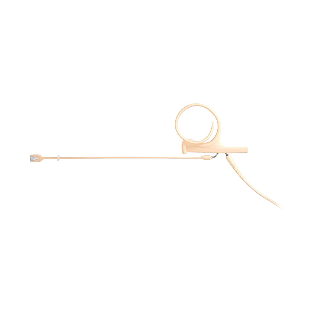

    Головная гарнитура DPA 4188-DL-F-F00-ME основана на ультратонком направленном капсюле DPA d:fine 4188, представляющем собой модернизированную версию капсюля 4088, закрепленную на выносной штанге. Этот конденсаторный микрофон с кардиоидной диафрагмой легко и быстро настраивается, и способен обеспечить чистый и прозрачный звук. Конструкция оголовья максимально упрощает обращение с гарнитурой в условиях, когда процесс записи должен быть максимально легким и комфортным. Оголовье настраивается под любой размер уха и форму головы, надежно крепится и практически незаметен.
    Гарнитура DPA d:fine™ с креплением на одно ухо имеет неоспоримые преимущества в сравнении с другими микрофонами-оголовьями, поскольку объединяет в себе безупречное качество звучания с уникальной и простой конструкцией, а также широкую линейку аксессуаров. Гарнитура d:fine™ спроектирована таким образом, чтобы легко и удобно крепиться на одно ухо, не причиняя неудобств пользователю. Крепление легко регулируется под любой размер ушной раковины и форму головы, при этом позволяет использовать гарнитуру как с правой, так и с левой стороны.
    Круговая гарнитура чувствительна во всех направлениях, поэтому не требует специальной подготовки для правильного ее расположения, и может использоваться даже непрофессиональным персоналом. Это действительно простое решение «подключай и работай» для любой ситуации. Сохраняя традиции компании DPA, гарнитура d:fine™ обеспечивает максимальную естественность и разборчивость речи, а способность микрофона выдерживать высокий уровень звукового давления позволяет пользователю говорить и петь в микрофон без искажения звучания. В этом гарнитура DPA d:fine™ превосходит многие конкурентные товары.
    CORE by DPA - это мощная технология, лежащая в основе миниатюрных микрофонов. Технология минимизирует искажения. Шепот или громкий крик микрофон передает ясно и открыто. Если вам нужно выжать немного больше производительности из ваших микрофонов, выберите версию CORE.
    Возможно размещение как с правой, так и с левой стороны головы. Разъем Microdot позволяет подключение дополнительно приобретаемых адаптеров к любым беспроводным решениям от таких производителей, как Lectrosonics, Sennheiser, Shure, Sony, Wisycom, Zaxcom и др. Конструкция микрофона позволяет менять адаптеры быстро и без дискомфорта, что дает возможность использовать один микрофон с разными системами.
    • головная гарнитура с креплением на одно ухо;
    • питание: 5-50 В через адаптер DPA для беспроводных систем;
    • длина выносной штанги микрофона: 100 мм;
    • Max SPL: 144дБ;
    • разъем microdot;
    • защита от влаги IP 58;
    • микрофон;
    • ветрозащита 4 шт;
    • поп-фильтр;
    • 5 цветных колец;
    • клипса;
    • чехол.
