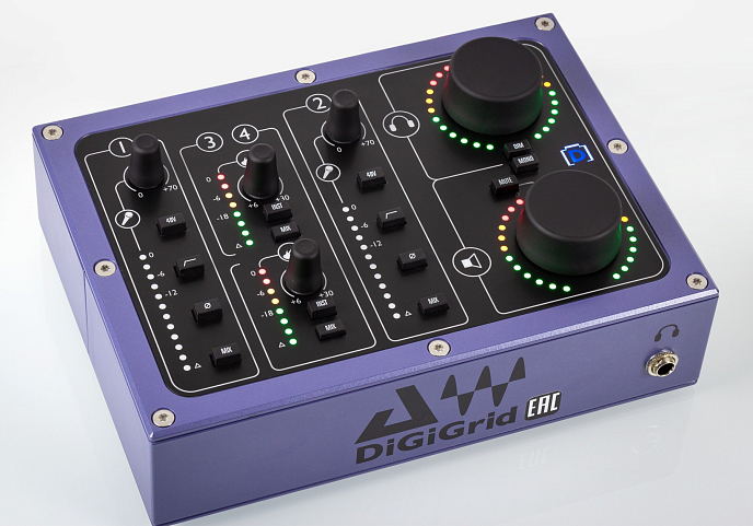

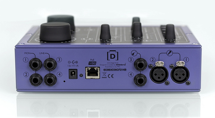

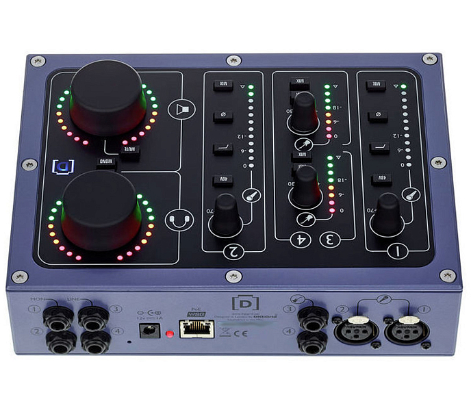

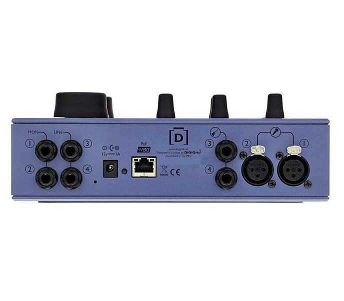

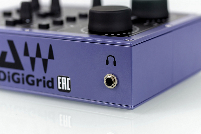

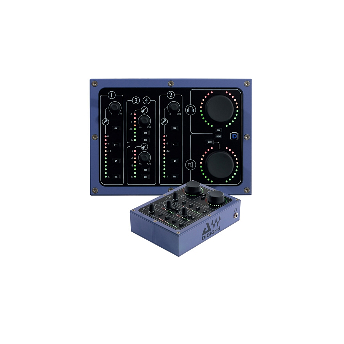

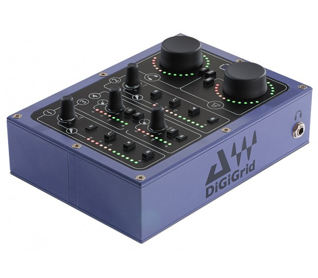

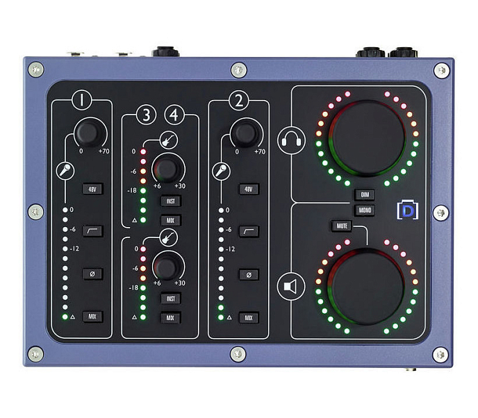

DiGiGrid D может работать как самый обычный интерфейс звукозаписи. Просто подключение к компьютеру ведётся не через USB, а через Ethernet кабель. Подключить можно к любому компьютеру, Windows или Mac. Устройство имеет два отдельных микрофонных предусилителя XLR и два отдельных линейных входа TRS, которые могут работать как гитарные, с импедансом 1 МОм. Для микрофонных входов есть кнопки подачи фантомного питания +48В, фильтр low-cut, инверсия фазы, кнопка мониторинга. Важной особенностью является многосегментная индикация. Светодиодные индикаторы показывают текущее значение сигнала на входах и выходах. На заднюю панель выведены все разъёмы, кроме выхода на наушники. Линейный выход MON является регулируемым, LINE нерегулируемым. Все входы и выходы являются независимыми. Единственное исключение - выход на наушники, привязанный только к выходу MON.
- компактный формат;
- 4 входа, 4 выхода для аудиосигнала 96 кГц;
- использование в качестве автономного устройства или в качестве интерфейса в более крупной системе DiGiGrid;
- аналоговый контроль для чистой звукопередачи;
- предназначен для всех применений: живой звук, домашние студии, образование, проф. студии;
- увеличьте DAW и расширьте возможности записи;
- профессиональный качественный сетевой аудио интерфейс для ПК и MAC;
- входные и выходные измерители высокого разрешения;
- подключение одним кабелем Ethernet (Cat 5e / Cat 6);
- габариты: 78,5 х 220,5 х 160 мм;
- вес: 1,7 кг;
