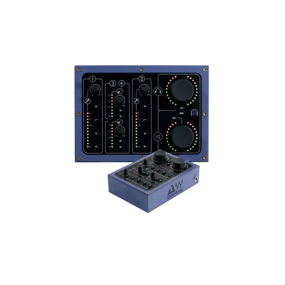

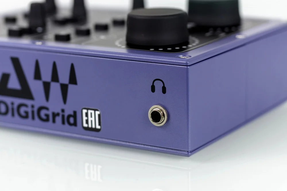

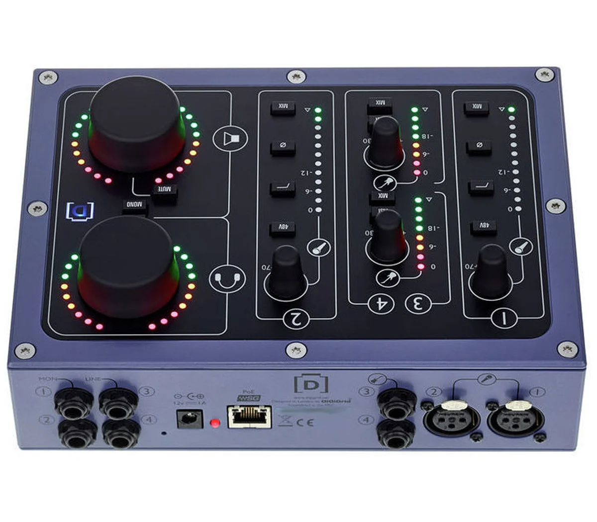

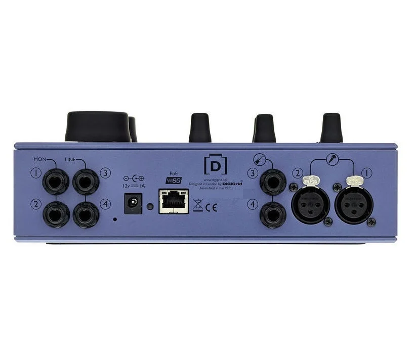

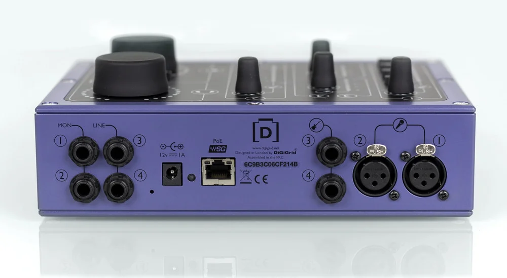

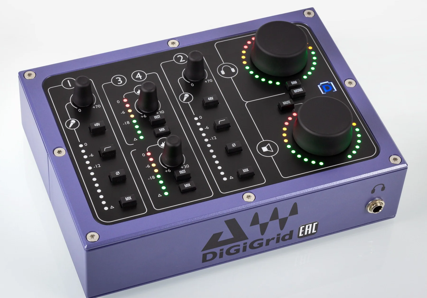

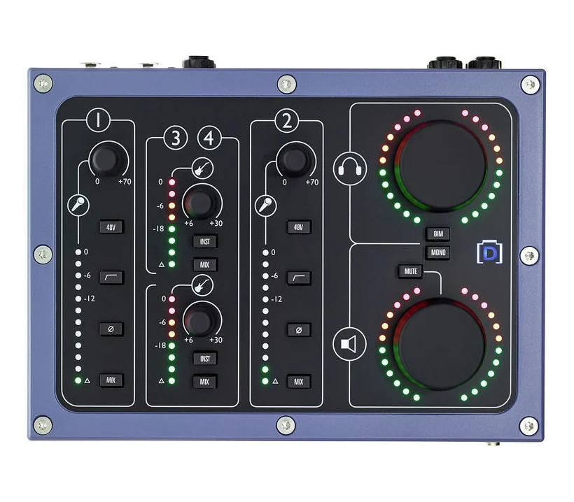

      DiGiGrid D может работать как самый обычный интерфейс звукозаписи. Просто подключение к компьютеру ведётся не через USB, а через Ethernet кабель. Подключить можно к любому компьютеру, Windows или Mac. Устройство имеет два отдельных микрофонных предусилителя XLR и два отдельных линейных входа TRS, которые могут работать как гитарные, с импедансом 1 МОм. Для микрофонных входов есть кнопки подачи фантомного питания +48В, фильтр low-cut, инверсия фазы, кнопка мониторинга. Важной особенностью является многосегментная индикация. Светодиодные индикаторы показывают текущее значение сигнала на входах и выходах. На заднюю панель выведены все разъёмы, кроме выхода на наушники. Линейный выход MON является регулируемым, LINE нерегулируемым. Все входы и выходы являются независимыми. Единственное исключение - выход на наушники, привязанный только к выходу MON.
