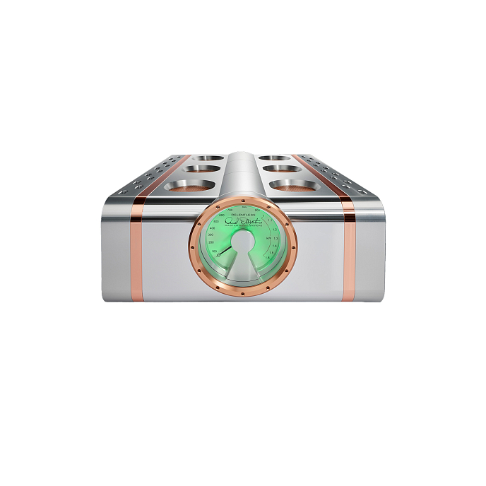

    С 5,5-киловаттным блоком питания, питающим около 100 выходных устройств, Relentless Monoblock легко выдает 1500 Вт на 8 Ом, а при подключении к розетке 220 вольт он удваивает мощность до 3000 Вт на 4 Ом и 6000 Вт на 2 Ом, сохраняя при этом то же музыкальное спокойствие, что и при мощности всего в 1 Вт.
    Relentless Monoblock Amplifier

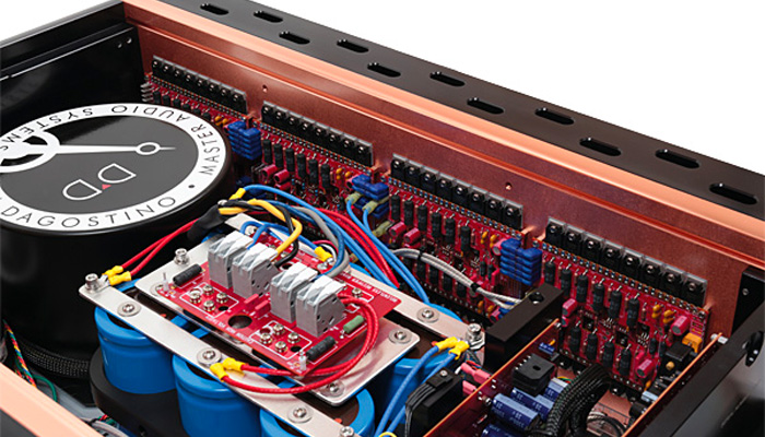

    В Relentless Monoblock используется совершенно новая, полностью комплементарная топология, основанная на прецизионном входном каскаде, который поддерживает практически идеальный баланс между положительными и отрицательными компонентами сигнала. Любые артефакты искажения, появляющиеся на одной половине сигнала, будут появляться и на другой половине и, таким образом, нивелировать друг друга. Цепи усиления работают в области тока, гарантируя, что производительность моноблока Relentless не будет колебаться независимо от требований. Глобальная отрицательная обратная связь не используется, да она и не требуется, поскольку линейность усилителя в открытом контуре устраняет необходимость в технике, снижающей производительность.
    Основой блока питания является трансформатор, в котором используется несколько секций, работающих согласованно, все они помещены в металлический экран. Такая конструкция снижает шум трансформатора практически до нуля и защищает аудиосхемы от магнитного поля трансформатора. Трансформатор питает специально разработанную схему выпрямителя и блок конденсаторов на 600 000 микрофарад/100 вольт. Специальный держатель механически заземляет каждый конденсатор, чтобы он не вибрировал. Схема медленного старта активирует источник питания поэтапно, устраняя опасения по поводу того, что емкостные пусковые импульсы отключат бытовые автоматические выключатели.
    Эксклюзивная концепция Super Rail Дэна Д'Агостино позволяет максимально использовать невероятные ресурсы этого блока питания. Super Rail использует более высоковольтные шины в секциях перед выходным каскадом, эффективно «турбонаддувая» усилитель и используя все возможности выходных шин напряжения - что улучшает динамику, снижает искажения и усиливает электрическую «хватку» усилителя на динамике.

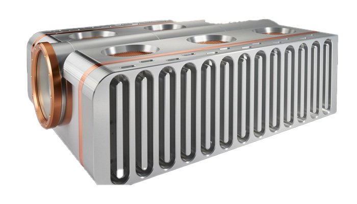

    Уникальный теплоотвод Relentless Monoblock сочетает медь и алюминий в тепловом двигателе, который отводит тепло от подключенных устройств. Сложная эллиптическая конструкция расширяет возможности радиатора Вентури, впервые примененного в серии Momentum, и гарантирует, что моноблок Relentless работает безопасно и надежно даже при полной номинальной мощности. Тепловая защита, защита от короткого замыкания и защита от постоянного тока включают в себя неинвазивную, но всестороннюю защиту от любых внешних неисправностей системы.
    Все шасси моноблока Relentless изготовлено из цельного алюминия, что обеспечивает превосходное экранирование, термическую стабильность и гашение вибраций. Высокоточная фрезеровка позволяет прочно соединить все шасси без видимых крепежных элементов.
    Новый измеритель мощности Relentless Monoblock имеет диаметр более 8 дюймов. Диапазон и отклик измерителя автоматически подстраиваются под уровень входящего сигнала, что позволяет легко считывать показания независимо от того, насколько тихо или громко звучит музыкальный пассаж.

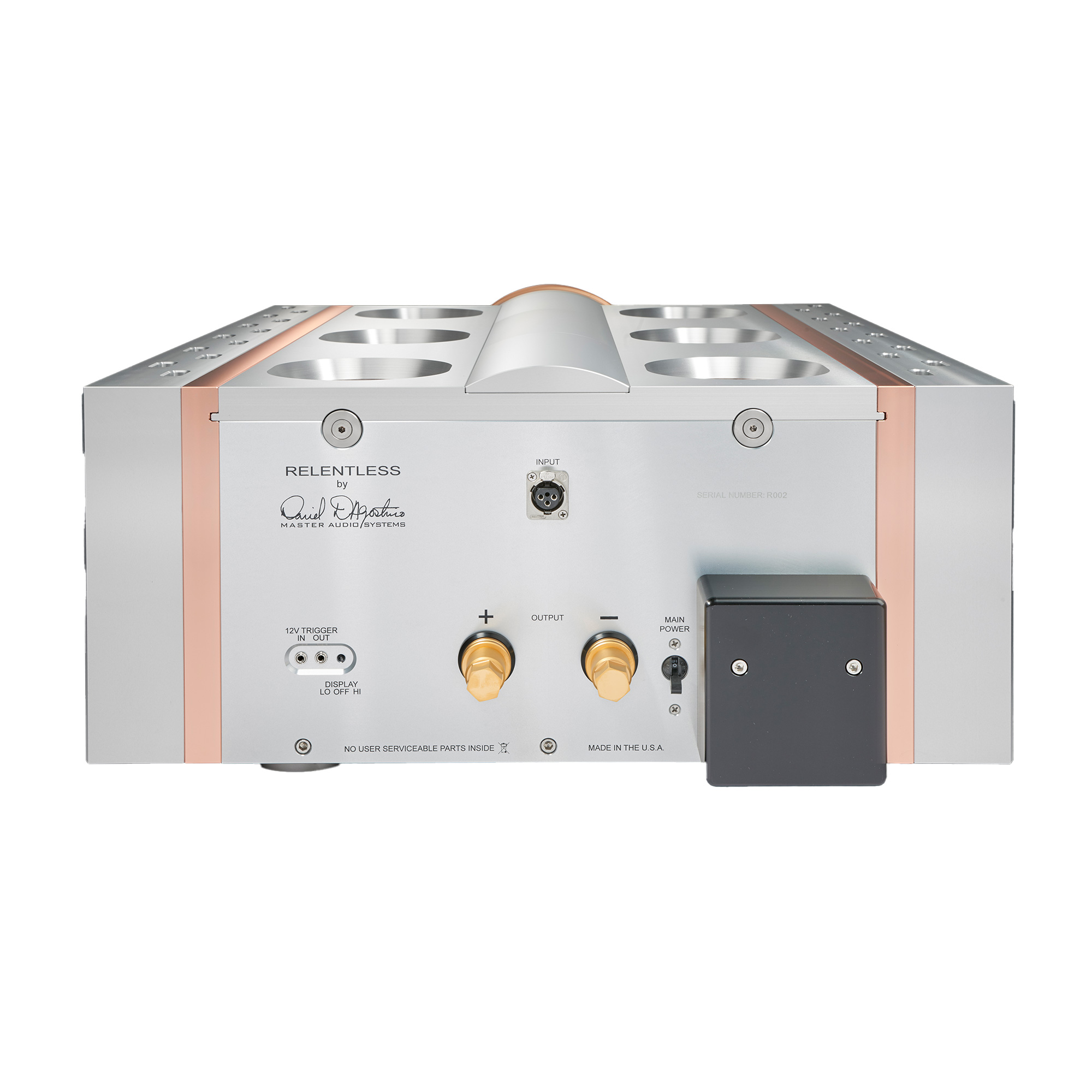

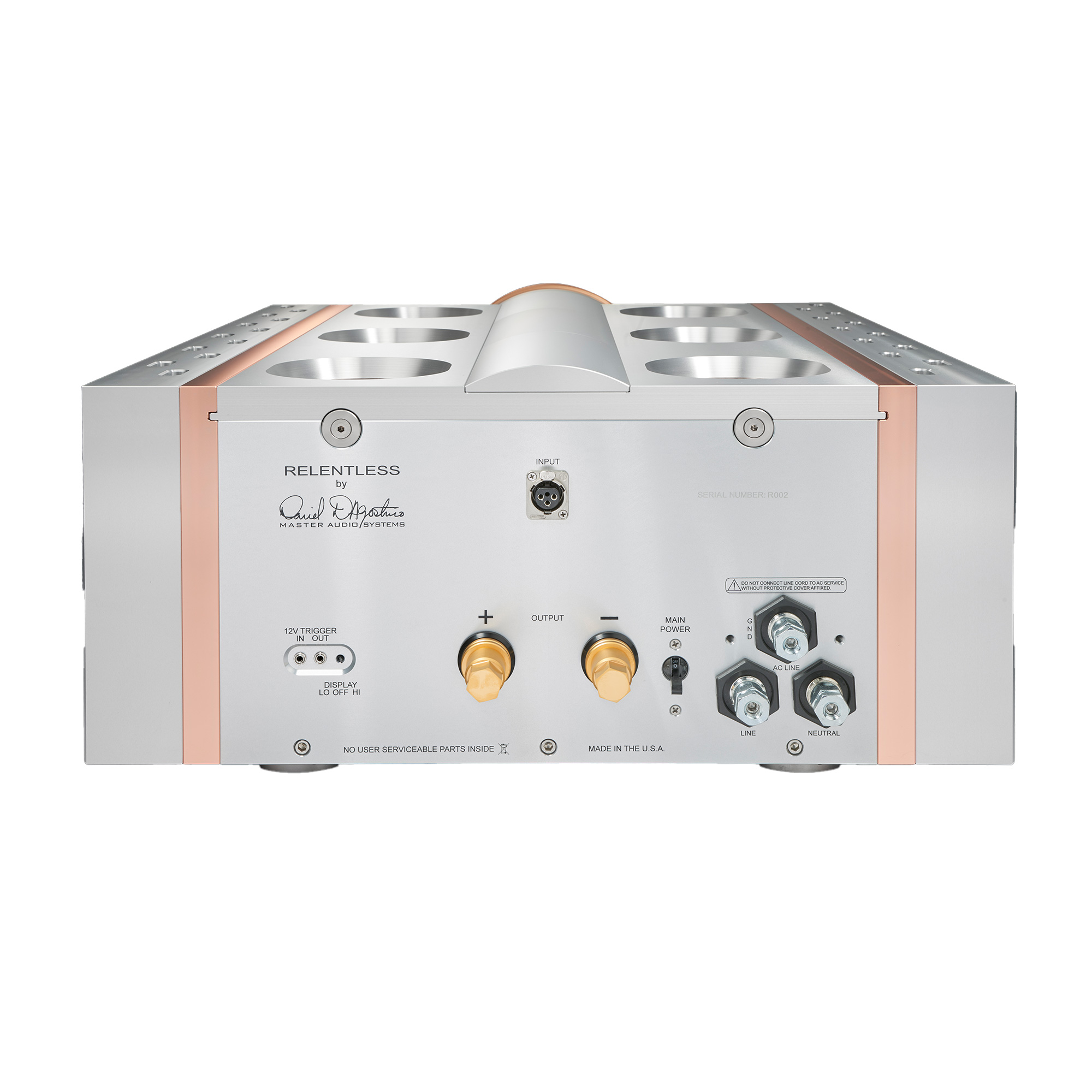

    В соответствии с традицией, заложенной в усилителях Momentum компании Dan D'Agostino Audio Systems, Relentless Monoblock имеет один балансный вход XLR. Для подключения динамиков используются массивные связующие стойки из позолоченной латуни.
    Как Дэн Д'Агостино неутомим своем стремлении к совершенству, так и ни один усилитель мощности не был спроектирован и построен по более высоким стандартам, чем Relentless Monoblock.
