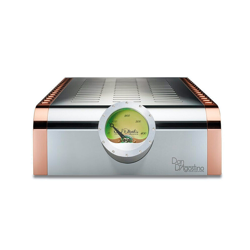

    Оригинальный моноусилитель Momentum был первым продуктом, разработанным и изготовленным компанией. Momentum M400 MxV – новейшая версия оригинальной модели. Все основные секции усилителя – источник питания, входной каскад, драйвер и выходные каскады были улучшены. Momentum MxV теперь используют часть технологий и комплектующих флагманских моно усилителей Relentless. Сохранив корпус оригинальных Momentum, но с новой схемой, усилители MxV шагнули далеко вперед во всех аспектах качества звучания, и конечно сохранили отличительные черты и философию Dan D`Agostino.
    Как и во всех моделях D'Agostino, в новом усилителе Momentum M400 MxV применены дискретные балансные схемы с непосредственной связью - наиболее точные из возможных схем.
    • новый ультра-тихий силовой трансформатор мощностью 2200ВА;
    • новый банк конденсаторов 100000 мкФ;
    • новые биполярные транзисторы обеспечивают ток и мощность в десять раз больший чем в предшественнике;
    • расширен диапазон работы схем усилителя в классе А;
    • выходные транзисторы аналогичны применяемым во флагманском моно усилителе Relentless;
    • количество выходных транзисторов увеличено до 26, что повысило эффективность работы выходных каскадов;
    • уникальная система охлаждения Venturi с медными радиаторами;
    • идеальным партнером для моноусилителей M400 MxV является предусилитель Momentum HD Preamplifier.
    Достижения в каждой области
    Все основные части усилителя - источник питания, входной, драйверный и выходной каскады - были усовершенствованы в ходе этой модернизации. Новая обмотка трансформатора обеспечивает более чем на 50% больше выходного тока при той же площади трансформатора. Этот дополнительный ток обеспечивает больший запас мощности во время динамических пассажей.
    Пересмотренный входной каскад сочетает в себе совершенно новую топологию схемы с передовыми компонентами, питающими драйвер и выходные каскады. Решающее значение в новой схеме имеют биполярные транзисторы, питающие переднюю часть усилителя. В усилителях Momentum M400 MxV новые устройства обеспечивают в десять раз больший ток и мощность, чем оригинальные устройства. Эти более широкополосные и мощные компоненты расширяют низкочастотные и высокочастотные характеристики с уменьшением искажений в обоих частотных диапазонах. В каскаде драйвера используется новая схема стабилизации смещения, обеспечивающая увеличение рабочего смещения почти на 50%.
    Увеличение рабочего смещения в классе А напрямую коррелирует с лучшим качеством звука. Однако существует предел уровня смещения в любом усилителе. Благодаря новой топологии схемы и уникальным медным радиаторам тепловые проблемы в усилителях Momentum M400 MxV не являются практической проблемой. Новая схема обеспечивает постоянство смещения, предотвращая чрезмерное повышение температуры даже при самых высоких нагрузках. Дополнительные силовые транзисторы в выходном каскаде снижают нагрузку на каждое устройство. Минимизируя нагрузку на каждое отдельное устройство, вся выходная секция работает более эффективно. Результат - более насыщенное, динамичное и интимное звучание независимо от музыкального жанра.
    Последний выходной каскад оснащен новыми выходными транзисторами, которые изначально были разработаны для флагманского моноблочного усилителя Relentless. Высокопроизводительные транзисторы, используемые в Momentum M400 MxV, являются одними из самых быстрых из существующих. Используемые в усилителях Momentum M400 MxV 26 транзисторов работают на предельной частоте 69 МГц, что позволяет Momentum M400 MxV достичь невероятной пропускной способности.
    Каждый транзистор крепится с помощью двух креплений из нержавеющей стали - редкость среди транзисторов в упаковке - для максимальной теплопередачи к медным радиаторам. Сеть конденсаторов/резисторов, подключенная к базе каждого транзистора, обеспечивает стабильность даже на высоких частотах и при использовании низкоомных динамиков. Кроме того, каждый выходной транзистор измеряется, и в производство усилителей Momentum M400 MxV включаются только те устройства, которые соответствуют требуемым техническим характеристикам. Как и все модели D'Agostino, усилители Momentum M400 MxV оснащены дискретной балансной схемой с прямой связью - самой точной схемной платформой из возможных.
    Запас мощности
    Несмотря на свои компактные размеры, Momentum M400 MxV является мощным усилителем. Основой является новый сверхтихий линейный трансформатор мощностью 2 200 ВА. Новая схема намотки снижает эффект гистерезиса на 90%, минимизируя мощность и тепловые потери. Сочетание этих элементов обеспечивает улучшение выходной мощности на 50%. Этот двигатель приводит в действие конденсаторную батарею емкостью почти 100,000ⲙF, что обеспечивает выходную мощность 400/800/1,600 Вт на акустические нагрузки 8/4/2Ω для Momentum M400 MxV.
    Инновационное охлаждение с радиаторами в стиле Вентури
    Важнейшим элементом выходного каскада любого усилителя является схема, известная как секция драйвера. В новом Momentum M400 MxV этот каскад представляет собой полностью комплементарную конструкцию. Для положительной и отрицательной половин музыкального сигнала используются отдельные транзисторы. Это почти удваивает ток, необходимый для максимального усиления следующего за ним улучшенного выходного каскада. Новый выходной каскад использует этот повышенный ток для увеличения коэффициента усиления разомкнутого контура в два раза. В результате звук становится более авторитетным, богатым и обширным.
    Ручная сборка и индивидуальные испытания
    Все усилители Dan D`Agostino собираются, настраиваются и тестируются вручную на собственной фабрике компании. Все поколения усилителей Momentum могут быть модернизированы до уровня производительности Momentum M400 MxV (включая обновление стрелочного индикатора мощности).
