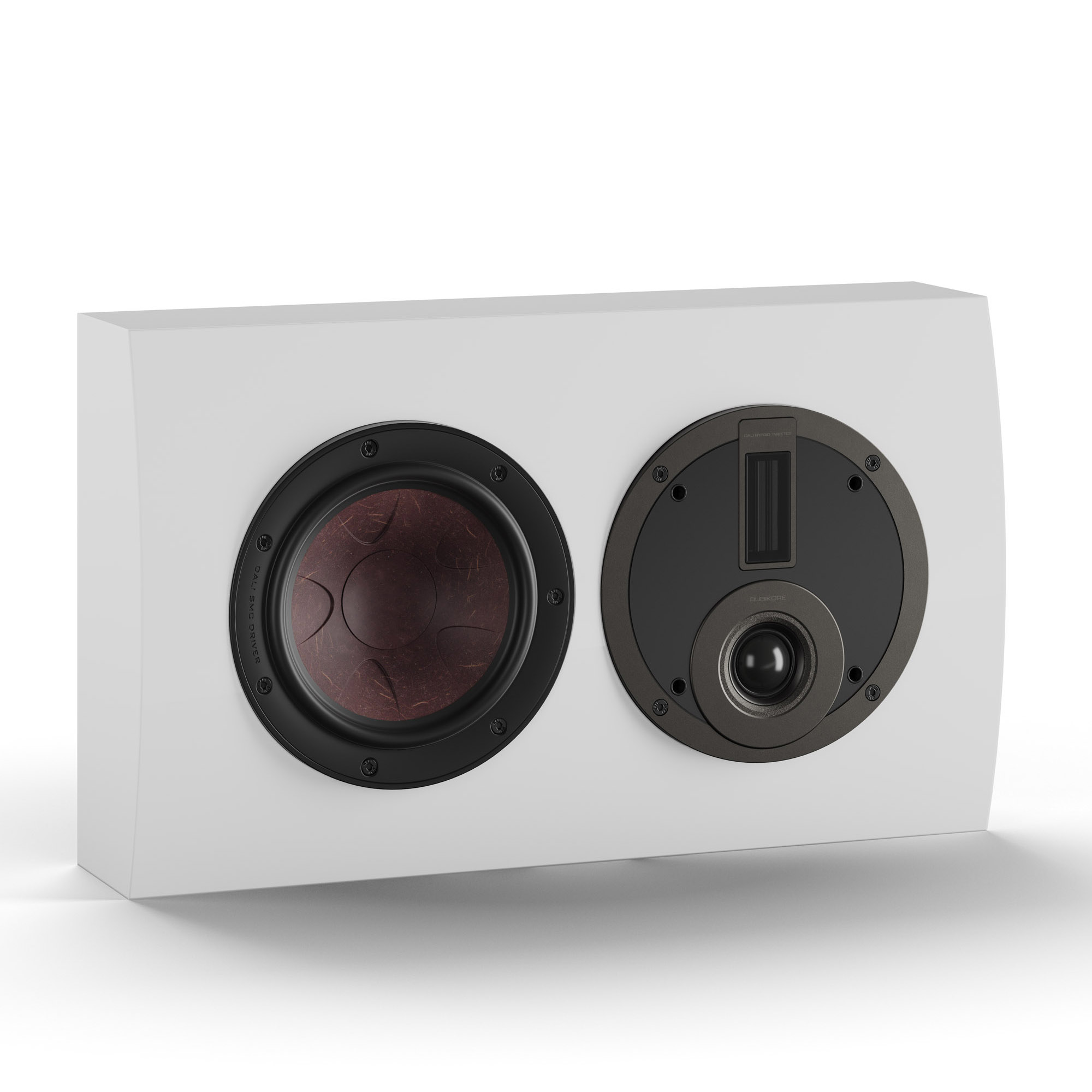

    Dali Rubikore On-Wall - это настенная акустика с вуфером 165 мм и комбинированным ВЧ-блоком. Благодаря слаженной работе трёх излучателей, акустика Rubikore On-Wall обеспечивает мощное звуковое давление с чистым детальным звучанием и идеально согласуется со всеми моделями серии Rubikore. Поворотная конструкция ВЧ-блока позволяет установить Rubikore On-Wall как вертикально, так и горизонтально.
    • НЧ-динамики - 165-мм с диффузорами из древесно-бумажной массы;
    • комбинированный ВЧ-блок: 29-мм динамик с тканевым куполом + магнито-планарный твитер 17 x 45 мм;
    • магнитная система SMC;
    • настройка кроссовера - 2,900 / 14,000 Гц;
    • поворотная конструкция ВЧ-блока для вертикальной и горизонтальной установки;
    • звуковое давление 108 дБ;
    • рекомендуемая мощность усилителя 20 - 150 Вт;
    • корпус ручной работы из ДВП.

    Последняя технология излучателей Dali
    В Dali Rubikore On-Wall установлен низкочастотный динамик диаметром 165 мм с диффузором из прессованной древесно-бумажной массы специальной формы с рёбрами жёсткости. Форма и материал обеспечивают высокую жесткость при небольшой массе.
    Диффузор закреплён на широком эластичном подвесе, обеспечивающим его перемещение с большой амплитудой и гасящим паразитные резонансы. Конструкция драйвера гарантирует минимальные потери полезного сигнала с полным превращением его энергии в звук.
    Магнитная технология SMC
    Полюса магнитов целиком выполнены из SMC (мягкий магнитный компаунд), окруженного перфорированным медным колпачком. Благодаря крупному кольцевому ферритовому магниту эффект от применения SMC сфокусирован и максимизирован, а искажения невероятно малы.

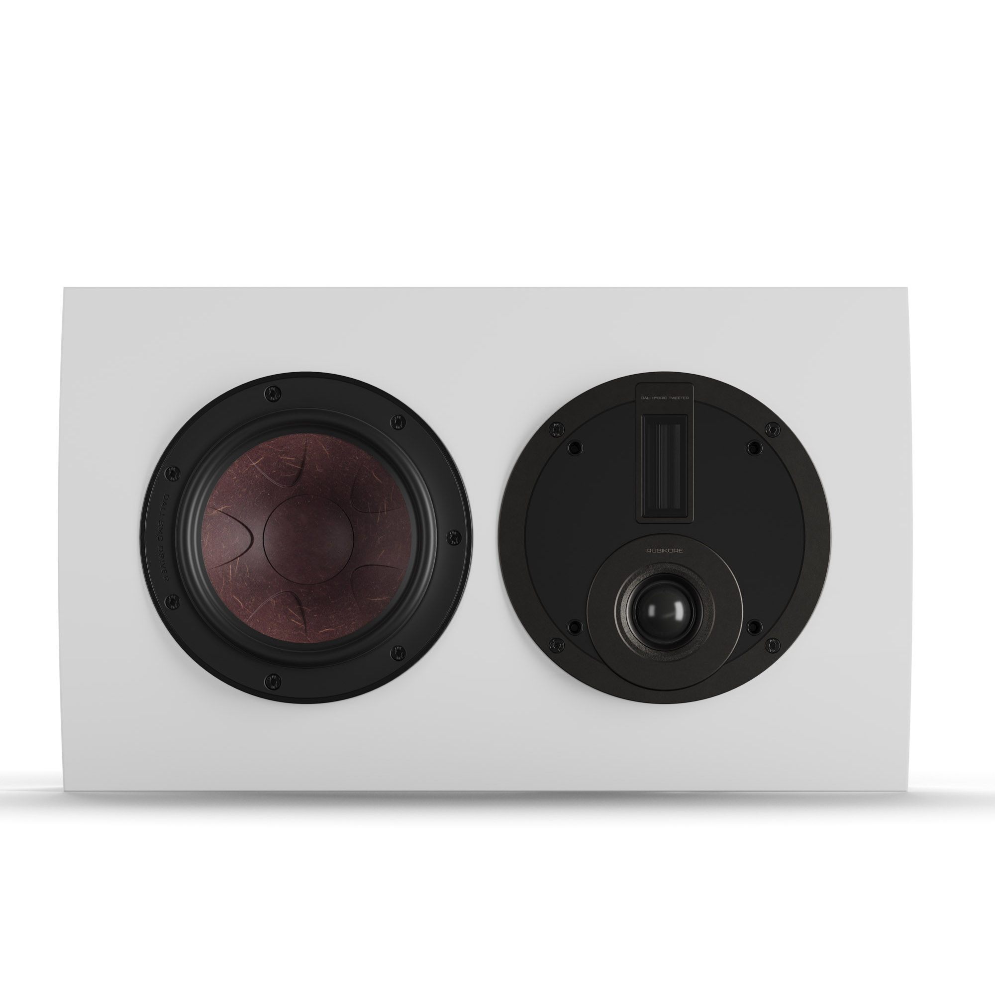

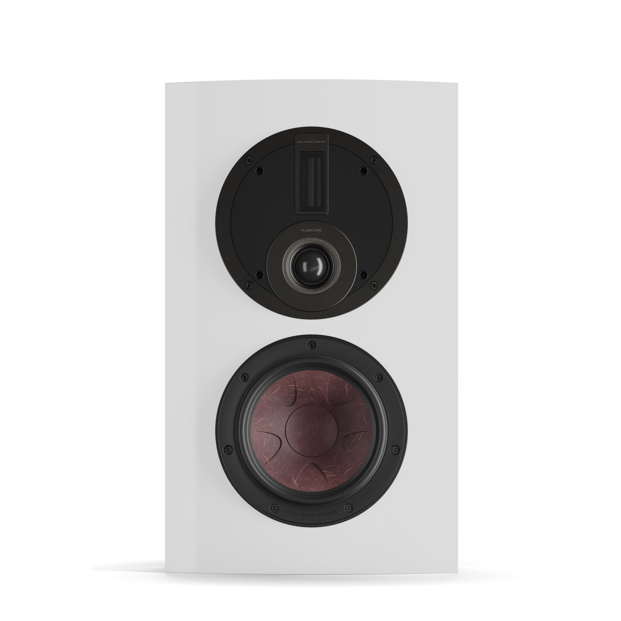

    Комбинированный твитер
    Комбинированный ВЧ-блок состоит динамика с мягким тканевым куполом диаметром 29 мм и магнито-планарного излучателя с размером мембраны 17 x 45 мм. Оба твитера установлены на общей металлической пластине, изолирующих их от воздействия со стороны НЧ-драйверов. Планарный излучатель вступает в работу с частоты 14000 Гц, расширяя АЧХ акустической системы до 34000 Гц. Кроме того, диаграмма направленности акустической системы существенно выравнивается благодаря дополнительному ВЧ-динамику, и качество звука в меньшей степени зависит от параметров комнаты прослушивания.

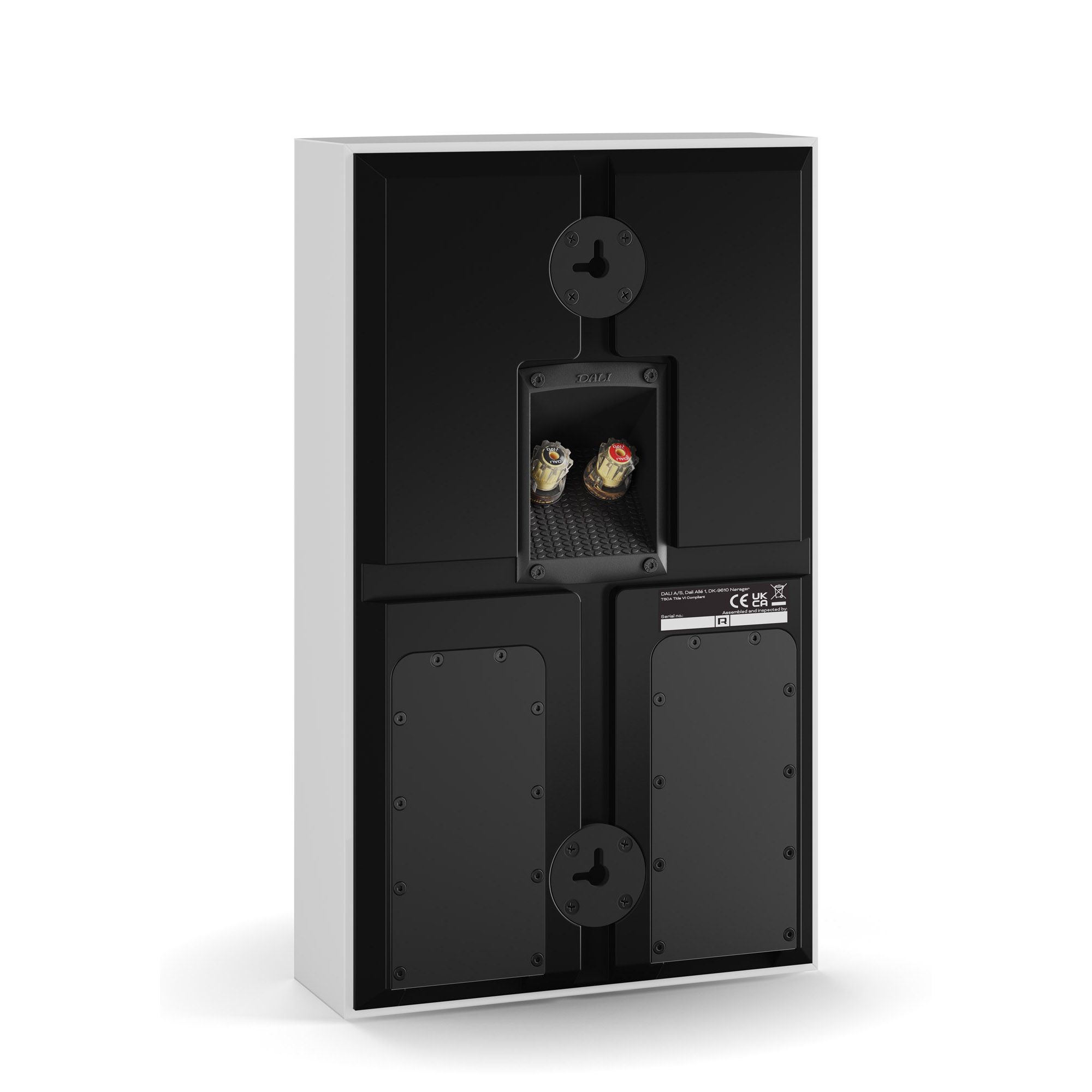

    Излучатели подключены к разделительному фильтру, выполненному из отборных компонентов. Для подключения к усилителю предусмотрена пара винтовых клемм. On-Wall - единственная акустическая система из серии Rubikore, которая не поддерживает bi-wiring/bi-amping и подключается одним стереокабелем.

    Поворотная конструкция ВЧ блока позволяет установить Rubikore On-Wall на стене как вертикально, так и горизонтально, без опасений, что это скажется на качестве звука акустики.
