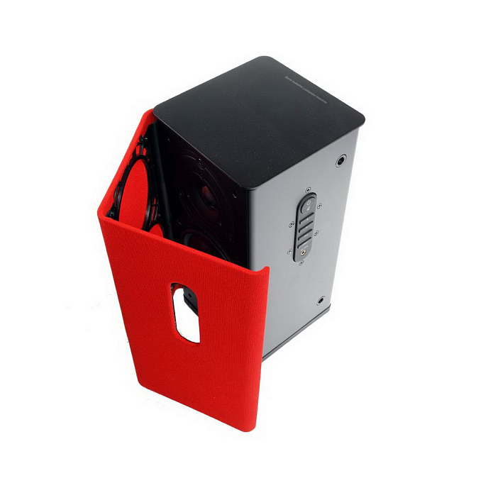

    Цвета защитных решеток
    Стандартная окраска защитных решеток KUBIK FREE и KUBIK XTRA – это классическая красная "DALI red", черная или белая. Кроме этого, можно выбрать еще одну из 6 опциональных стильных отделок с помощью сменных защитных решеток.

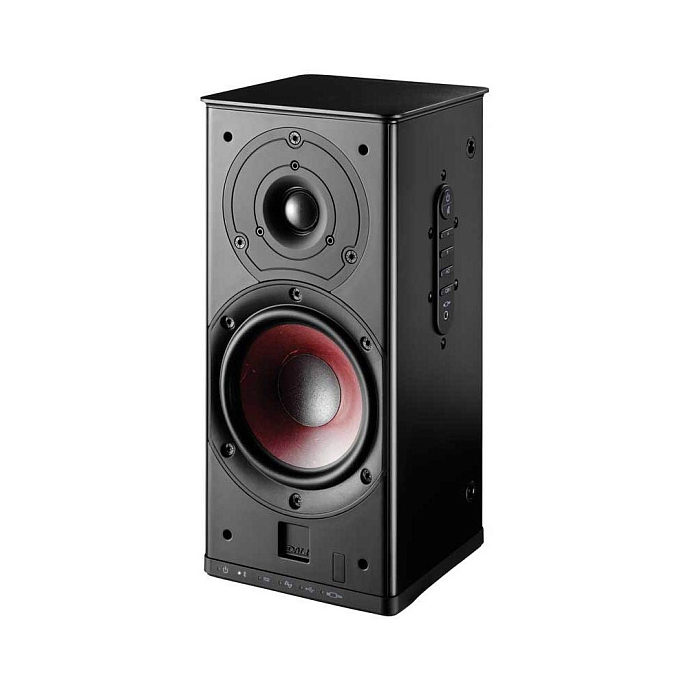

    Твитер

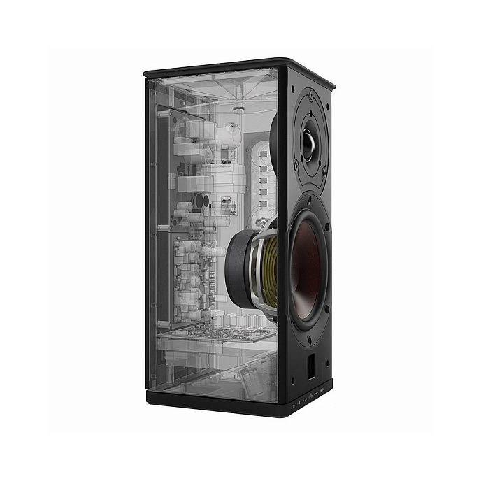

    Важной составляющей в акустике DALI является применение модуля твитера с мягким куполом. Этот динамик, совершенствовавшийся на протяжении многих лет, выполнен на базе мощного ферритового магнита с очень малым магнитным зазором. Такой тип магнита позволил увеличить мощность аудиосистемы KUBIK FREE и помогает быстро рассеивать тепло, выделяемое при быстром движении звуковой катушки. Благодаря этому твитер способен с высокой точностью воспроизводить верхние частоты, создавая впечатляющее, детальное звучание KUBIK FREE. Твитер KUBIK выполнен из сверхлегкой ткани. По сравнению с большинством мягкокупольных твитеров материал, используемый DALI, весит меньше более чем наполовину.
    Вуфер
    Легкое и сверхпрочное шасси для 5-дюймового вуфера выполнено из усиленного стеклом полимера. Немагнитное шасси на 10% увеличивает плотность потока в магнитном зазоре, повышая таким образом мощность и управляемость магнитной системы. Купол крепится к шасси при помощи фирменного подвеса DALI с малыми потерями. Подвес не сковывает движения диффузора и помогает сохранить тонкие детали аудиосигнала даже на малых уровнях громкости. Диффузор выполнен из смеси древесного волокна и бумажной пульпы, образующей жесткую и легкую структуру с требуемым поведением. Диффузор приводится в движение при помощи мощной магнитной системы с четырехслойной звуковой катушкой.
    Четырехслойная катушка – важная составляющая в обеспечении требуемого звукового давления. Она на 17% мощнее по сравнению с двухслойной системой и имеет на 27% меньшую электрическую добротность, благодаря чему существенно улучшается общая управляемость движущихся частей системы. Для уменьшения веса четырехслойной звуковой катушки используется алюминиевая проволока с медным покрытием. Традиционная медная проволока чрезмерно утяжелила бы звуковую катушку, в результате чего ухудшилась бы управляемость и динамик бы стал более тяжелой нагрузкой для усилителя. Кроме того, тяжелая звуковая катушка может вызывать обширные потери деталей в звуковоспроизведении. В результате сочетания всех этих технологий с низкими потерями значительно улучшилась управляемость басов, воспроизведение мельчайших деталей и повысилась прозрачность звучания.

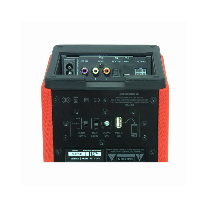

    Bluetooth позволяет KUBIK FREE удобно соединиться без проводов с широким разнообразием аудио устройств TOSLINK разъем для использования с TV, потоковыми устройствами или CD плеерами. Подключение PC, MAC или iPad к внутреннему ЦАП для оптимального качества звука; Не нужны драйверы; Для подсоединения iPad к USB требуется Apple iPad Camera Connection Kit. RCA (Phone) разъем для использования со старыми TV, CD плеерами или цифровыми аудио устройствами. 3.5-мм разъем типа mini jack. Для подключения наушников или других аудио устройств прямо к DALI KUBIK FREE; Разъем установлен на боку устройства.

    Полностью цифровой усилитель
    Самый современный цифровой усилитель! Четыре канала по 100 Вт в классе D идеально согласованы с мягким купольным твитером и с легендарным СЧ/НЧ-динамиком, диффузор которого армирован древесными волокнами.
