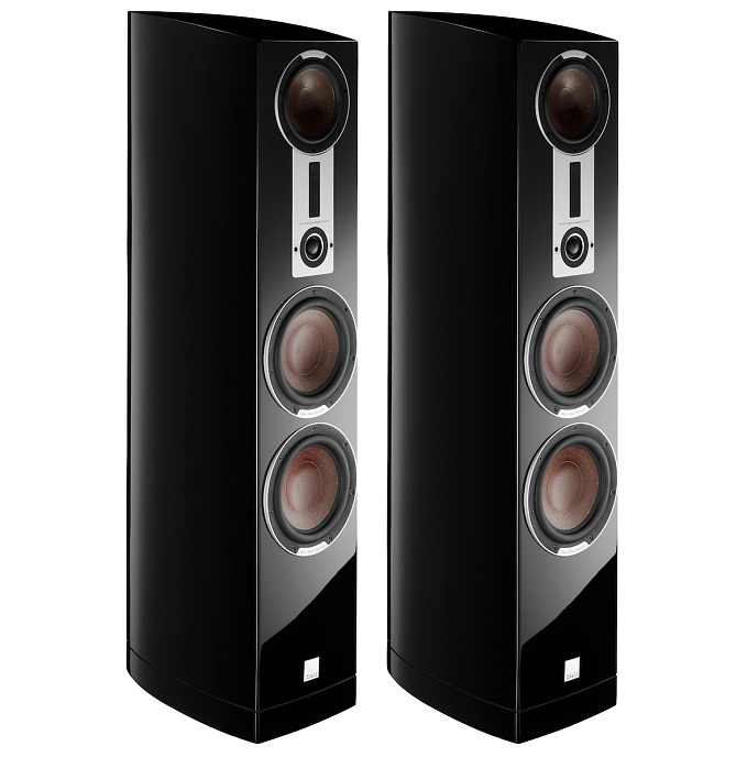

Напольная акустика Dali Epicon 8 Black
Код товара: 105875
    Абсолютная вершина серии EPICON - старшая модель EPICON 8 - выдает такое невероятно богатое и детальное звучание, что у слушателей просто захватывает дух. Это результат многолетнего и упорного стремления датчан к совершенству. Приготовьтесь к таким музыкальным откровениям, которых вы раньше никогда не слышали – и к прекрасным скульптурным формам, которым будут завидовать ваши гости.

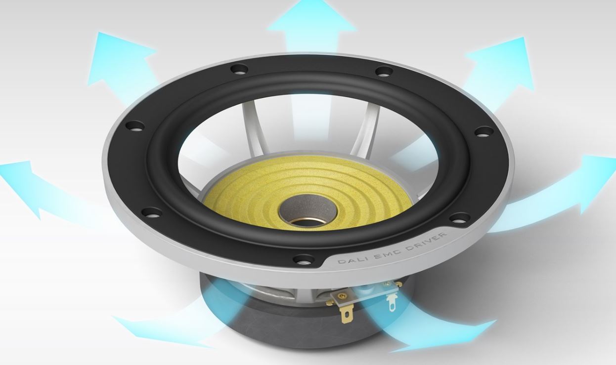

    Технология SMC
    Усовершенствованный мягкий магнитный компаунд (Soft Magnetic Compound – SMC) устраняет вариации магнитного потока в зазоре. Это решение сводит искажения к минимуму по сравнению с обычными динамиками.

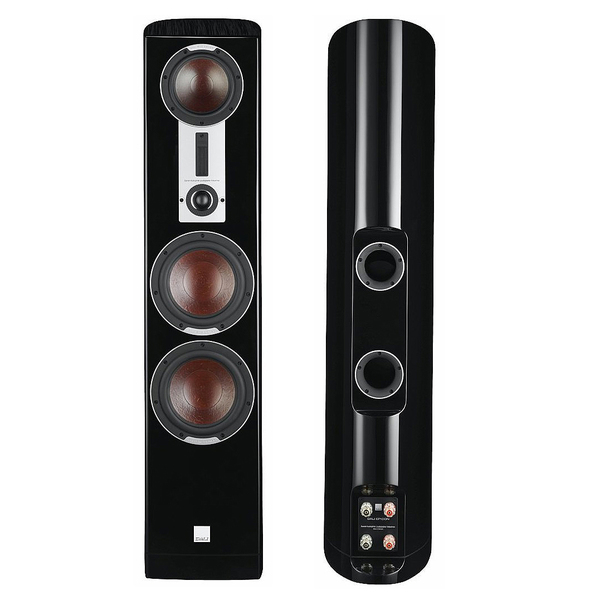

    • продуманная конструкция корпуса;

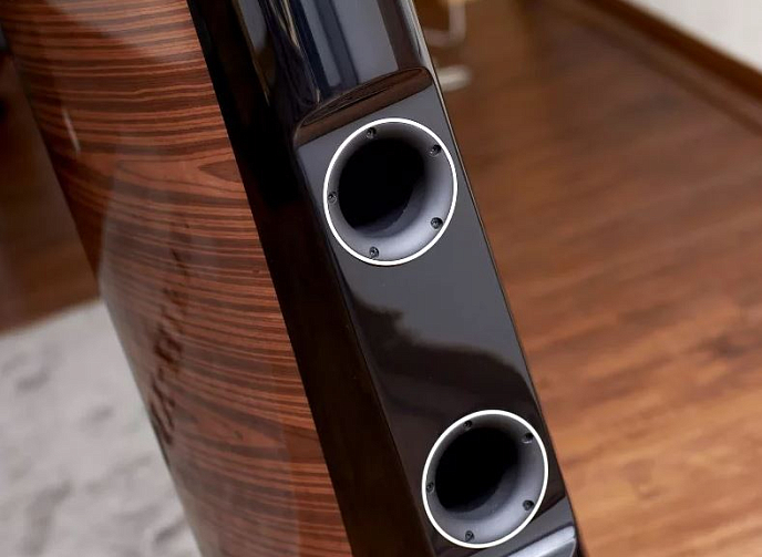

    • два порта фазоинвертора;
    • фирменная магнитная система Linear Drive Magnet System;
    • гибридный ВЧ-модуль, состоящий из ленточного твитера и ВЧ-головки;
    • число полос 3,5;
    • количество динамиков 5;
    • тип твитера гибридный модуль, состоящий из ленточного излучателя (10x55 мм) и 29 мм ВЧ-головки с купольной тканевой мембраной;
    • диаметр и тип СЧ-излучателя 6,5-дюймовый СЧ-драйвер с диффузором из армированной древесными волокнами бумаги;
    • магнитная система Linear Drive Magnet System;
    • диаметр и тип НЧ-излучателя два 8-дюймовых НЧ-драйвера с диффузорами из усиленной древесными волокнами бумаги;
    • тип корпуса фазоинверторный, два порта расположены на тыльной стороне кабинета;
    • диапазон частот 35 – 30000 Гц;
    • номинальный импеданс 5 Ом;
    • чувствительность 89 дБ (2,83 В/1 метр);
    • частоты раздела полос 550/3100/15000 Гц;
    • рекомендованная мощность усилителя 50-500 Вт на канал;
    • частота настройки фазоинвертора 28 Гц;
    • максимальное звуковое давление 112 дБ;
    • рекомендованное расстояние от стен более 35 см;

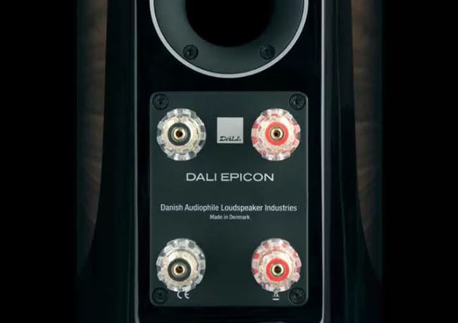

    • входные разъемы 2 пары клемм, возможно подключение типа Bi-amp или Bi-wire;
    • габариты (ШхВхГ) 353x1262x497 мм (с основанием и защитным грилем);
    • вес 47,5 кг (одна колонка);
