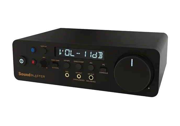

Sound Blaster X5 — первый USB-ЦАП Hi-Res от Creative, который поставляется с двойным ЦАП, двухканальным усилением DUAL XAMP. Интерфейс поддерживает воспроизведение с разрешением 32 бит / 384 кГц, а также поддержку DSD 128 и полностью сбалансированный выход на наушники через 4.4 мм разъем. Благодаря множеству вариантов подключения его можно считать мультисистемным, подходящим для большинства игровых платформ.
  • двойной ЦАП с двухканальным усилением DUAL XAMP;
  • возможность играть со звуком, имеющим разрешение до 32 бит / 384 кГц;
  • полностью сбалансированный выход для наушников, дающий возможность подключать премиальные наушники;
  • большой и очень удобный регулятор громкости на лицевой панели;
  • возможность подключать акустику через USB интерфейс (USB HostAudio Out);
  • множество различных кнопок для быстрого доступа к настройке необходимых вам параметров;
  • светодиодный дисплей для отображения текущего состояния и выбранных настроек.

X5 поставляется в компактном корпусе, в котором есть удобное прямое аппаратное управление, светодиодный дисплей и исключительная универсальность благодаря множеству интерфейсов для подключений. Интерфейс имеет пару линейных стерео входов и выходов, реализованных на универсальных разъемах RCA.
Также у вас будет возможность подключаться и через цифровой оптический интерфейс сохраняя высокое качество звука с минимальными помехами при передаче на акустическую систему. Для владельцев USB-динамиков у карты есть порт USB Host, с помощью которого вы сможете выводить звук на них.
Кроме проводных подключений, звуковая карта также имеет поддержку беспроводного подключения по Bluetooth. Таким образом, вы сможете использовать аудио с вашего мобильного устройства.
Разработан для работы с вашими высококлассным оборудованием
Двойной ЦАП с DNR 130 дБ обеспечивает сверхвысокое качество звука. Двойной XAMP со сбалансированным выходом на наушники, чтобы не идти на компромиссы при подключении ваших высококлассным сбалансированных наушников, в том числе и планарно-магнитных.
Конструкция Bi-Amp класса B гарантирует, что вы получите массу удовольствия от любимых треков. Вы сможете подключать самые требовательные наушники с сопротивлением до 600 Ом.
Удобство на кончиках пальцев
Большая ручка управления удобно лежит в руке, давая возможностью настойки звука и управлением воспроизведением звука без особых усилий. Устройство имеет множество различных кнопок для быстрого доступа к необходимым настройкам. Здесь вы получите быстрый доступ для выбора выходного канала, аудио режима, выбора предустановленного режима эквалайзера, уровня громкости микрофона, включения и отключения звука.
Есть сегментная светодиодная панель для отображения текущего состояние устройства (громкость, формат воспроизведения, BT, выход, активные режимы и выбранные настройки эквалайзера).
