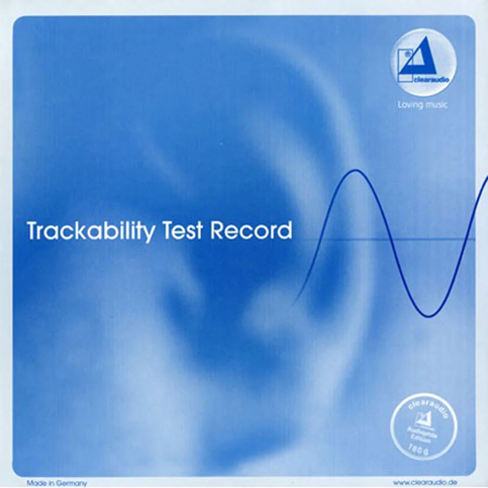

Прогревочный диск Clearaudio Trackability Test Record
12 400 руб.
Код товара: 103323
    Тестовый/прогревочный диск Trackability Test Record позволит вам максимально точно произвести настройку вашего винилового проигрывателя. Тестовый диск был разработан, записан и изготовлен для максимально точной настройки системы. Высочайшее качество штамповки диска (он изготовлен в Германии на аудиофильском 180 г. виниле) позволяет настроить тонарм и картридж таким образом, чтобы получить максимум от Вашей системы.
