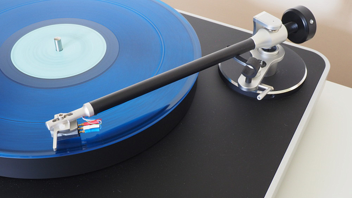

    Компания позиционирует данный аппарат как устройство, которое не требует дополнительной регулировки. Величина прижимной силы тонарма, юстировка головки звукоснимателя, установка антискейтинга - все это уже было предварительно настроено на заводе. Проигрыватель весит 7,5 кг и имеет специально разработанное антирезонансное шасси. Особенно хорошо смотрится изящный стол со скругленными краями, который огибает декоративная серебристая лента.

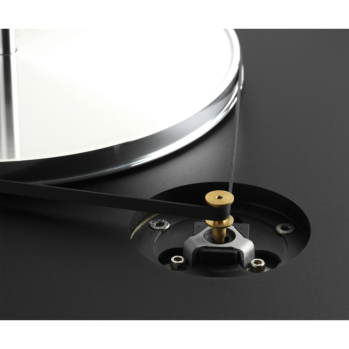

    В комплекте есть уровень, позволяющий правильно настроить высоту ножек для обеспечения точного горизонтального положения аппарата относительно поверхности. Малошумный электромотор постоянного тока передает крутящий момент на ступицу диска с помощью широкого пассика. Сам опорный диск толщиной в 30 мм выполнен из жесткого и прочного полиформальдегида (POM). Полированный шпиндель, изготовленный из закаленной стали, вращается в бронзовой втулке подшипника, которая прошла специальную обработку, использующую процесс синтерирования (спекания).
    Выбор между скоростями вращения осуществляется с помощью переключателя, который крепится в левом нижнем углу стола проигрывателя. Доступны 78, 45 и 33,3 об/мин. Блок питания представляет собой отдельный внешний адаптер. Имеется также заземляющий шнур и встроенный кабель для подключения к усилителю.

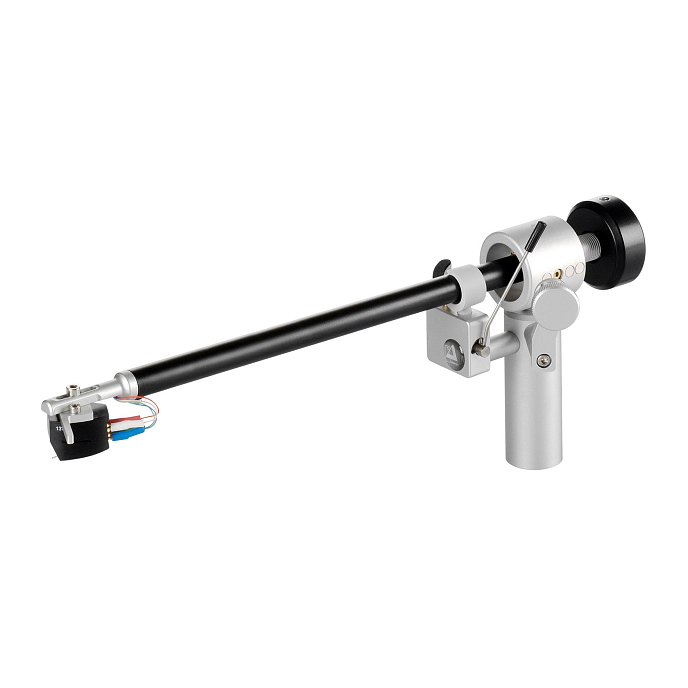

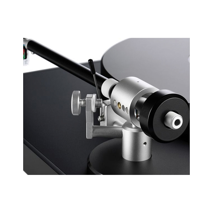

    Тонарм Clearaudio Satisfy Kardan
    Тонарм Clearaudio Satisfy Kardan относится к моделям высокого класса и занимает среднее положение в соответствующем разделе каталога этой компании. Тонарм имеет длину 9 дюймов, статически сбалансированную конструкцию, а его трубка, в зависимости от варианта исполнения, может быть алюминиевой (черного или белого цветов), или изготовленной из карбона.

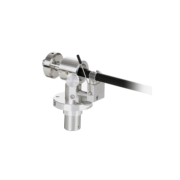

    Тонарм Clearaudio Satisfy Kardan имеет прецизионную конструкцию, которая обеспечивает очень точное считывание звуковой дорожки пластинки. В его карданной подвеске используются подшипники вертикального перемещения, изготовленные из сапфира и вольфрама, а горизонтальные выполнены из керамики. Это обеспечивает плавное движение трубки, а за счет практически нулевого трения подшипников они имеют очень долгий срок службы.
    Для компенсации скатывающей силы в Clearaudio Satisfy Kardan используется бесконтактная магнитная система. Такой антискейтинг не оказывает негативного влияния на тонарм, и в то же время обладает высокой эффективностью. Для повышения точности его работы в тонарме Clearaudio Satisfy Kardan предусмотрено три режима настройки, каждый из которых выбирается в соответствии с установленной величиной прижимной силы и формы заточки иглы звукоснимателя. Таким образом, можно получить максимально точный трекинг на различных моделях проигрывателей винила.
    Тонарм Clearaudio Satisfy Krdan оснащен комбинированными держателем звукоснимателя, обладающим возможностью точной настройки азимута иглы. В результате точная регулировка положения звукоснимателя оказывается более простой, чем в моделях, предусматривающих необходимость вращения всей трубки.

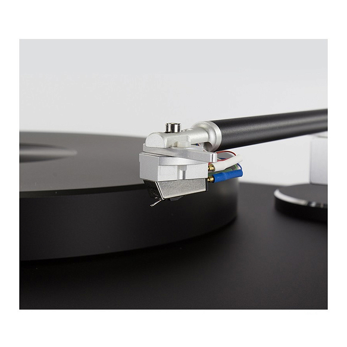

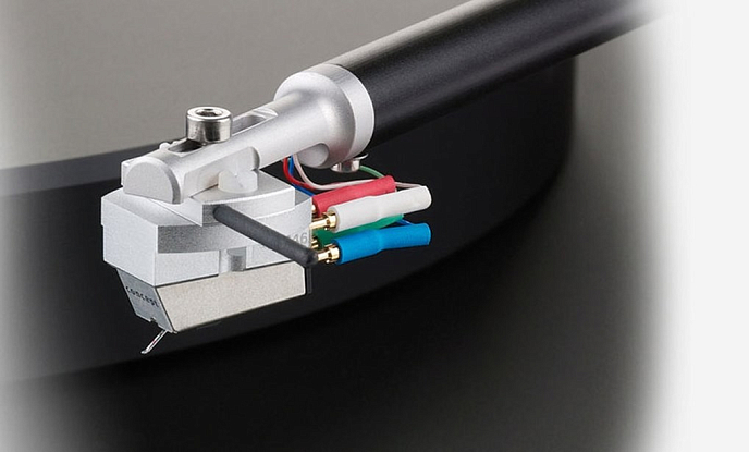

    Звукосниматель Clearaudio Concept MC
    Картриджи Clearaudio тщательно измеряются, анализируются и вручную отбираются по четырем уровням производительности. Таким образом, Clearaudio достигает наилучшего согласования стереоканалов, минимальной фазовой ошибки и искажений, максимально ровной частотной характеристики и максимального динамического диапазона в каждой ценовой категории. Картриджи воспроизводят аудиофильский звук превосходного качества – пространственно детализированный и ярко текстурированный, с ровными басами и нерезкими высокими частотами.
    Головки звукоснимателя Concept MC и Concept MC Signature сочетают в себе высококачественную технологию подвижной катушки и минималистичный дизайн. Здесь исследователи-аудиофилы узнают, что может дать оптимизация магнитных цепей: этот картридж воспроизводит кристально чистый звук и представляет собой не что иное, как революцию в своем классе. Оснащенные боровой кантилевером, модели Concept MC и Concept MC Signature имеют согласование каналов с точностью до половины децибела, внутреннее сопротивление 11 Ом и оснащены стилусом Micro Line – функции, обычно неслыханные в этом ценовом диапазоне. Всё это делает этот высококачественный картридж выгодной покупкой для экономных поклонников высокого класса.
