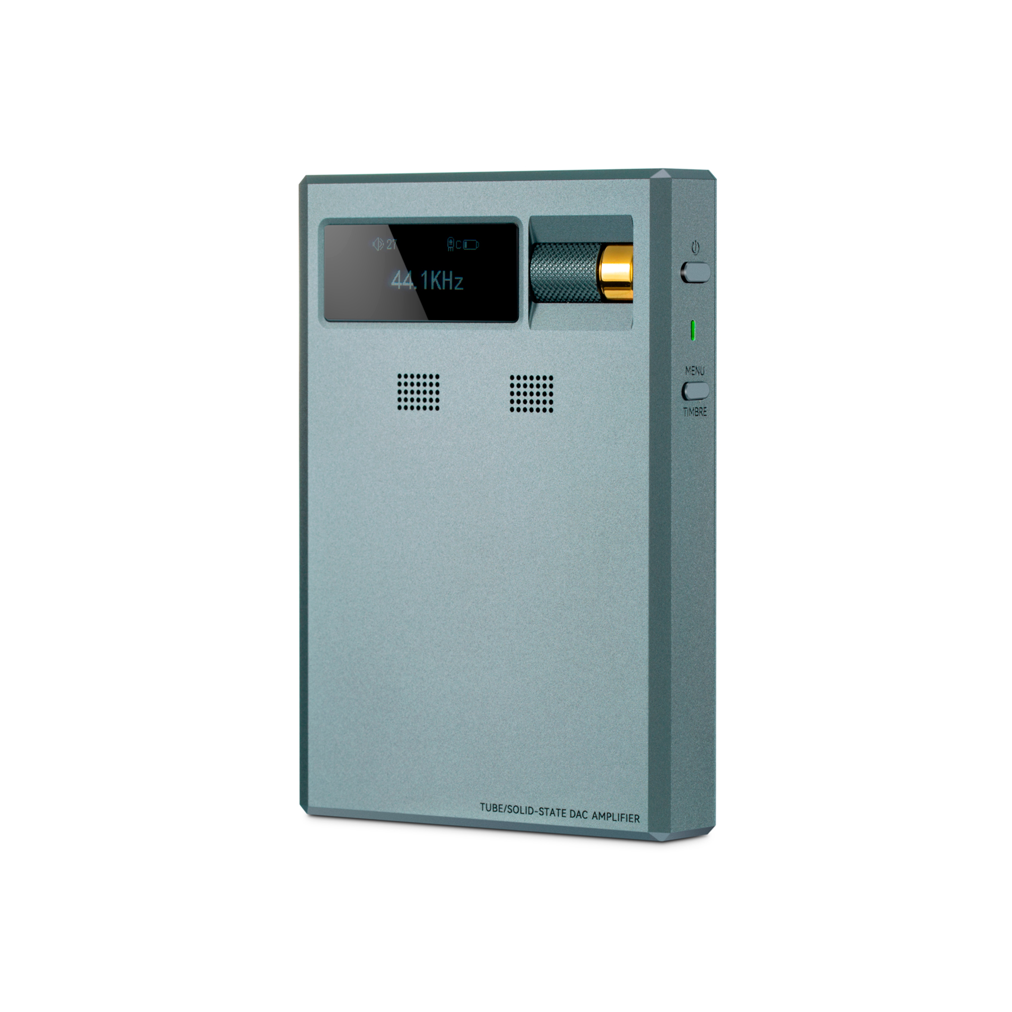

    Cayin RU9 — новейшее дополнение к серии RU. Это компактный портативный ЦАП и усилитель, который привносит классическое ламповое звучание в ваше мобильное аудио. Благодаря лампе Korg NuTube 6P1, RU9 предлагает аудиофилам уникальное сочетание классического и современного звучания.

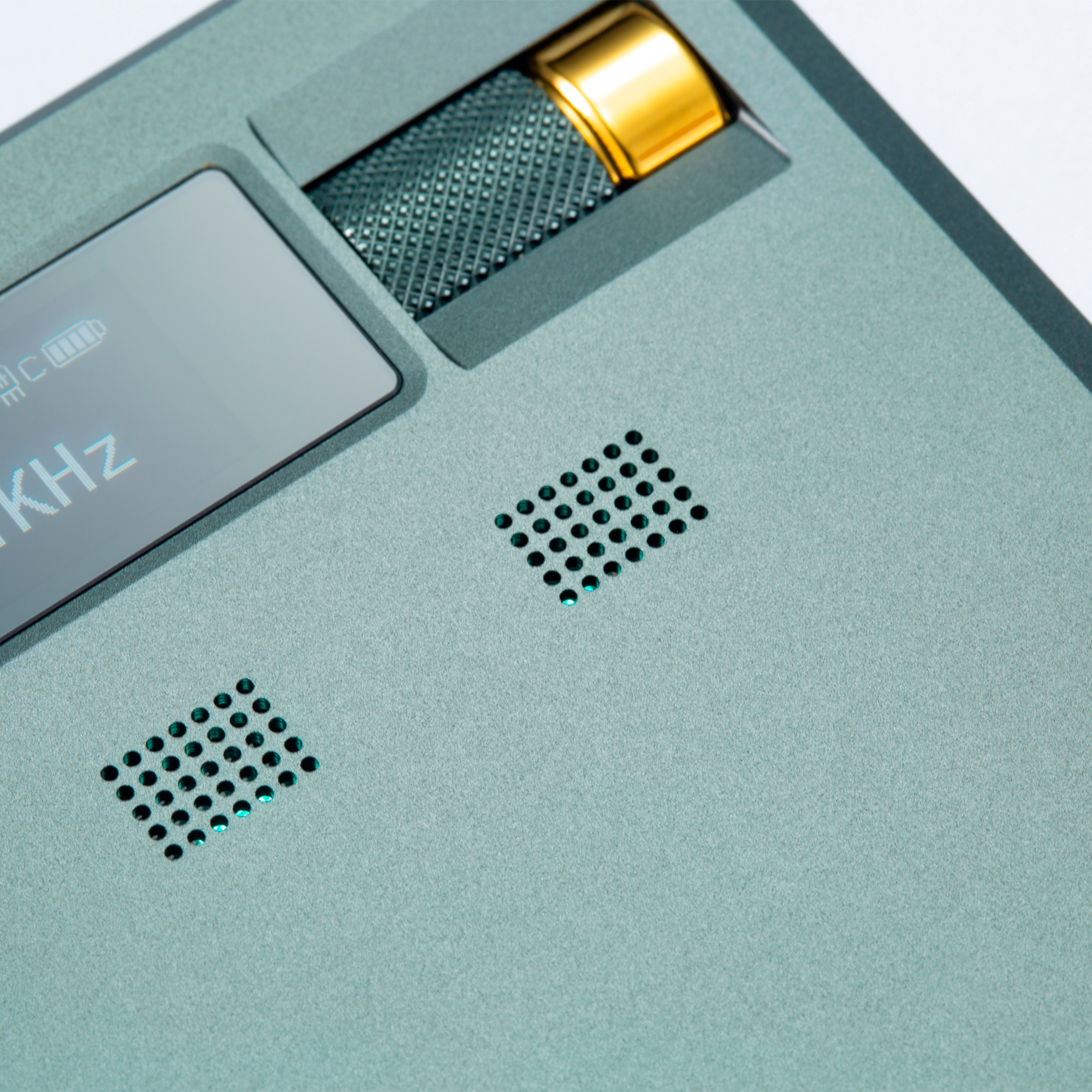

    Для вакуумной лампы NuTube разработана специальная антивибрационная система. Она оснащена кремниевым корпусом на гибкой печатной плате FPC и вертикальной системой подвеса со штифтами для устранения микрофонного эффекта.

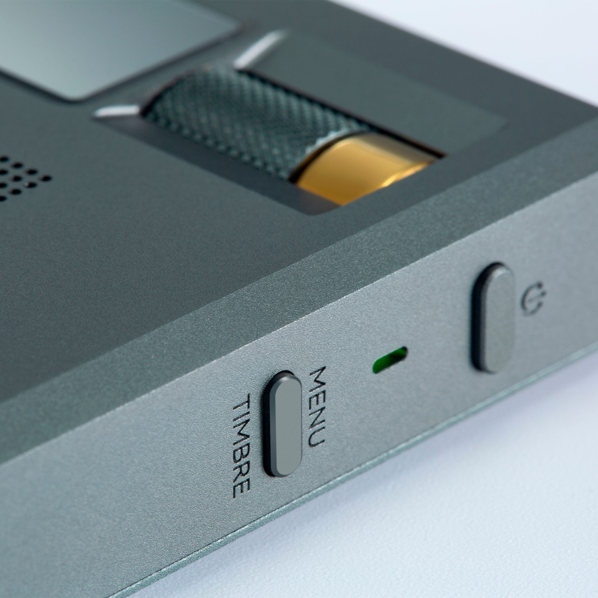

    RU9 оснащен цветным дисплеем 0,96 дюйма с регулируемой яркостью, рифленой ручкой регулировки громкости и боковым индикатором зарядки, а также дисплеем частоты дискретизации и формата.

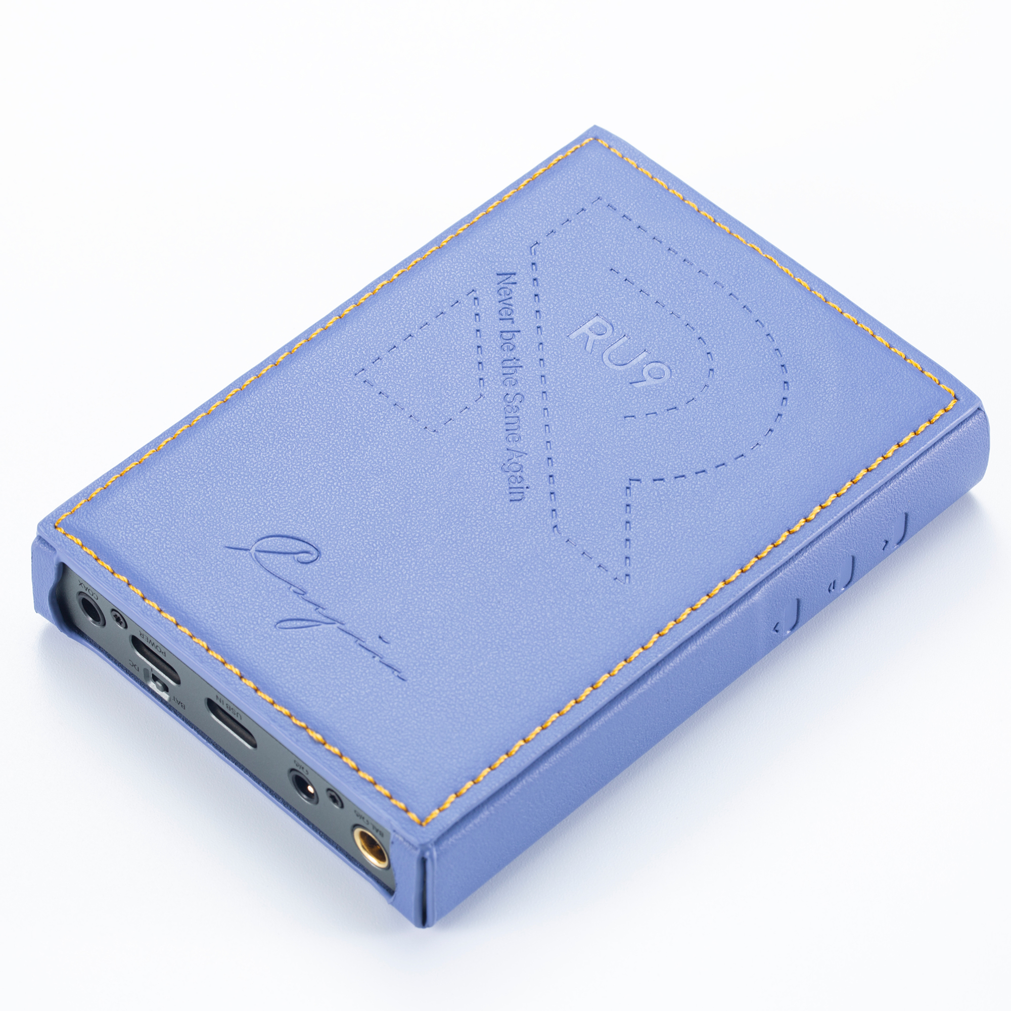

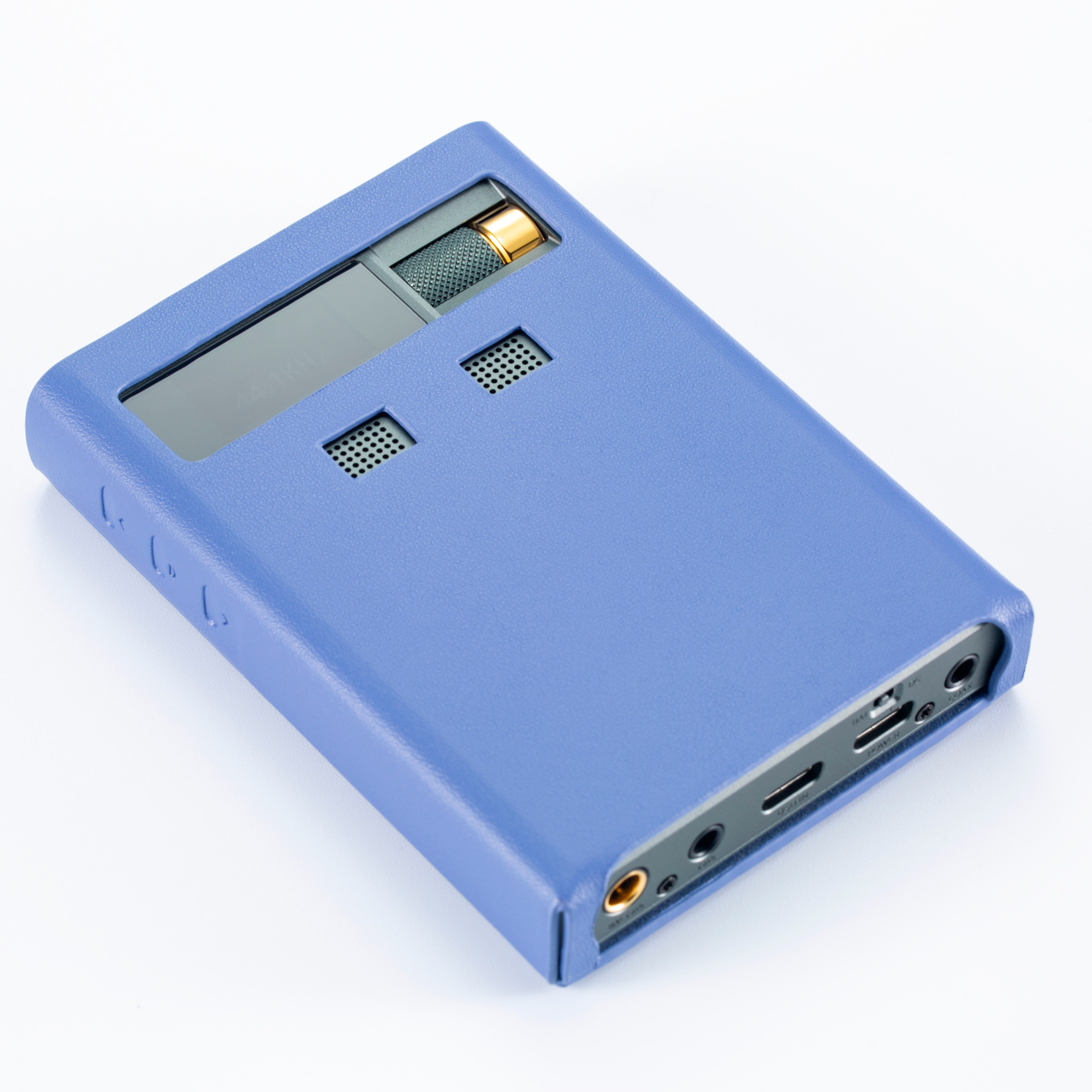

    • ЦАП-усилитель Cayin RU9;
    • кожаный чехол;
