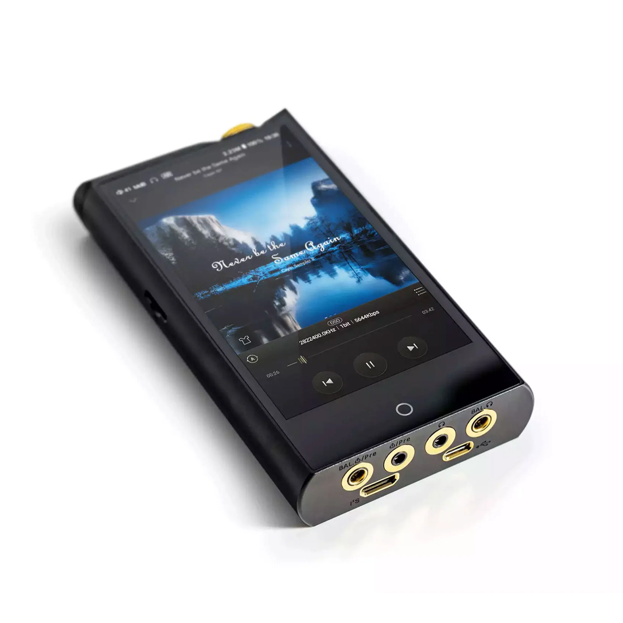

    Cayin N7 портативный Hi-End плеер. Модель N7 названа Master Quality Digital Audio Player и ориентирована на самых требовательных любителей музыки, которые ожидают исключительно высокого качества звука даже в дороге. Основой аудиоархитектуры является нативный 1-битный ЦАП на матрице из резисторов. Дискретная схема полностью посвящена цифровой обработке сигнала и включает уникальные разработки. Кроме того, HiRes-плеер предлагает дополнительные функции, которые обеспечивают универсальное использование в аудиофильских приложениях и установках.
    • нативный DSD до DSD512;
    • PCM 32 бит / 768 кГц;
    • полностью балансная схемотехника;
    • дискретное усиление на JFET+BJT транзисторах;
    • выбор режимов усиления в классе "А" и классе "АB";
    • декодирование формата MQA до x16 (768 кГц);
    • 2 высокоточных осциллятора Femtoclock;
    • четырехканальный регулятор громкости от JRC;
    • Wi-Fi 2.4 / 5 ГГЦ и Bluetooth 5.0;
    • процессор Snapdragon 665;
    • 4 Гб оперативной памяти и 64 Гб внутреннее хранилище с поддержкой до 1 Тб microSD;
    • время автономной работы до 10 ч;
    • 5" IPS экран 1080х1920;
    • независимое питание ключевых схем;
    • кнопка Home имеет цветовую индикацию входящего формата;
    • выходная мощность 4.4 мм: 500 мВт при 32 Ом;
    • выходная мощность 3.5 мм: 250 мВт при 32 Ом;
    • корпус из алюминия с полировкой на станке с ЧПУ.

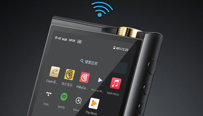

    Сердцем плеера является 64-разрядный процессор Snapdragon 665 в тандеме с 4 Гб оперативной памяти и высокопроизводительной ПЛИС для выделяются для проприетарного кодирования форматов звука. Тонко настроенный Android версии 12.0, магазин Google Play обеспечивает беспроблемную установку музыкальных и иных приложений таких как, музыкальные плееры или потоковое приложение.
    Технология DNA (Direct Transport Audio) позволяет всем установленным приложениям обходить принудительное повышение частоты SRC во время локального воспроизведения музыки. 64 ГБ встроенной памяти служит для хранения файлов и расширяется с помощью одного слота с поддержкой TF-карт объемом до 1 ТБ. Поддерживается также прямое воспроизведение с USB OTG накопителя

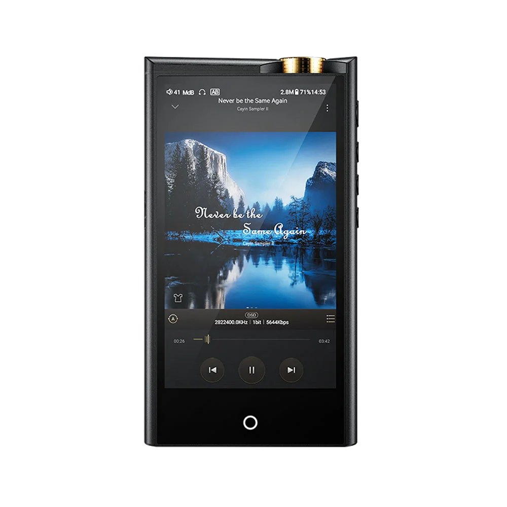

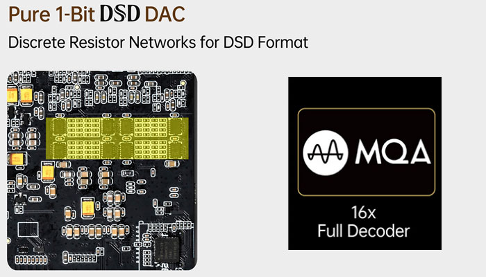

    Цифро-аналоговый преобразователь может декодировать нативный DSD до DSD512. PCM-потоки принимаются до 32 бит / 778 кГц и преобразуются внутри в DSD-сигнал, прежде чем N7 передаст сигнал на схему ЦАП. 1-битный DSD ЦАП также специально адаптирован к этому DAP: здесь преобразованный аналоговый сигнал проходит через сеть из 128 высокоточных тонкопленочных резисторов. Выходной сигнал сбалансирован по четырем каналам для наилучшего воспроизведения без помех. Блок питания также был разработан заново специально для N7. Различные секции звуковой цепи питаются независимо друг от друга в соответствии с их требованиями к напряжению. Еще одной особенностью, улучшающей звучание, является алюминиевая рама N7. Она служит в качестве антенны, обеспечивая стабильное потоковое вещание в любое время через двухдиапазонный WiFi 2,4 ГГц или 5 ГГц.

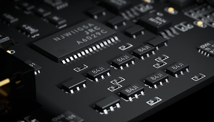

    4-канальный встроенный контроллер обеспечивает более высокую точность и меньшее энергопотребление, чем два стерео контроллера громкости. Аналоговый регулятор громкости с электронным управлением обеспечивает низкий уровень шума и искажений. Специальная латунная ручка регулировки громкости с узорами для улучшения сцепления обеспечивает точное управление и элегантный внешний вид.

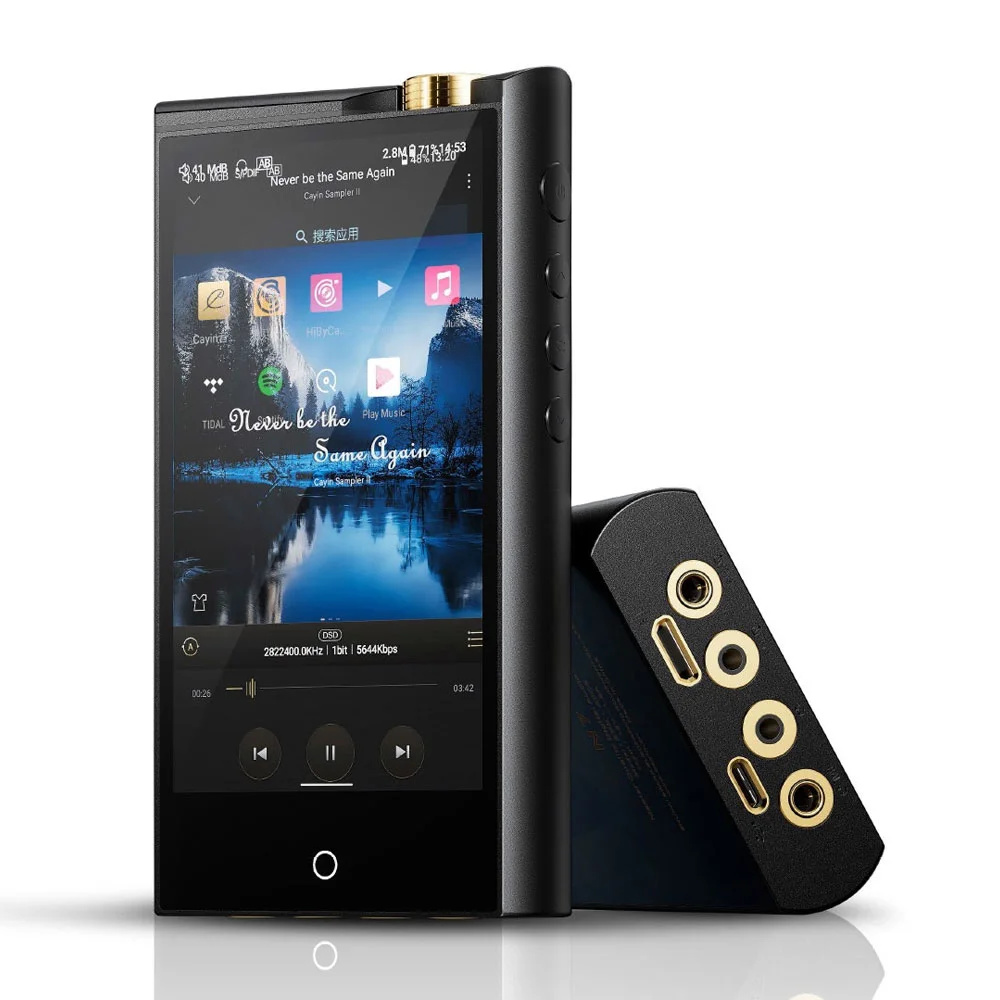

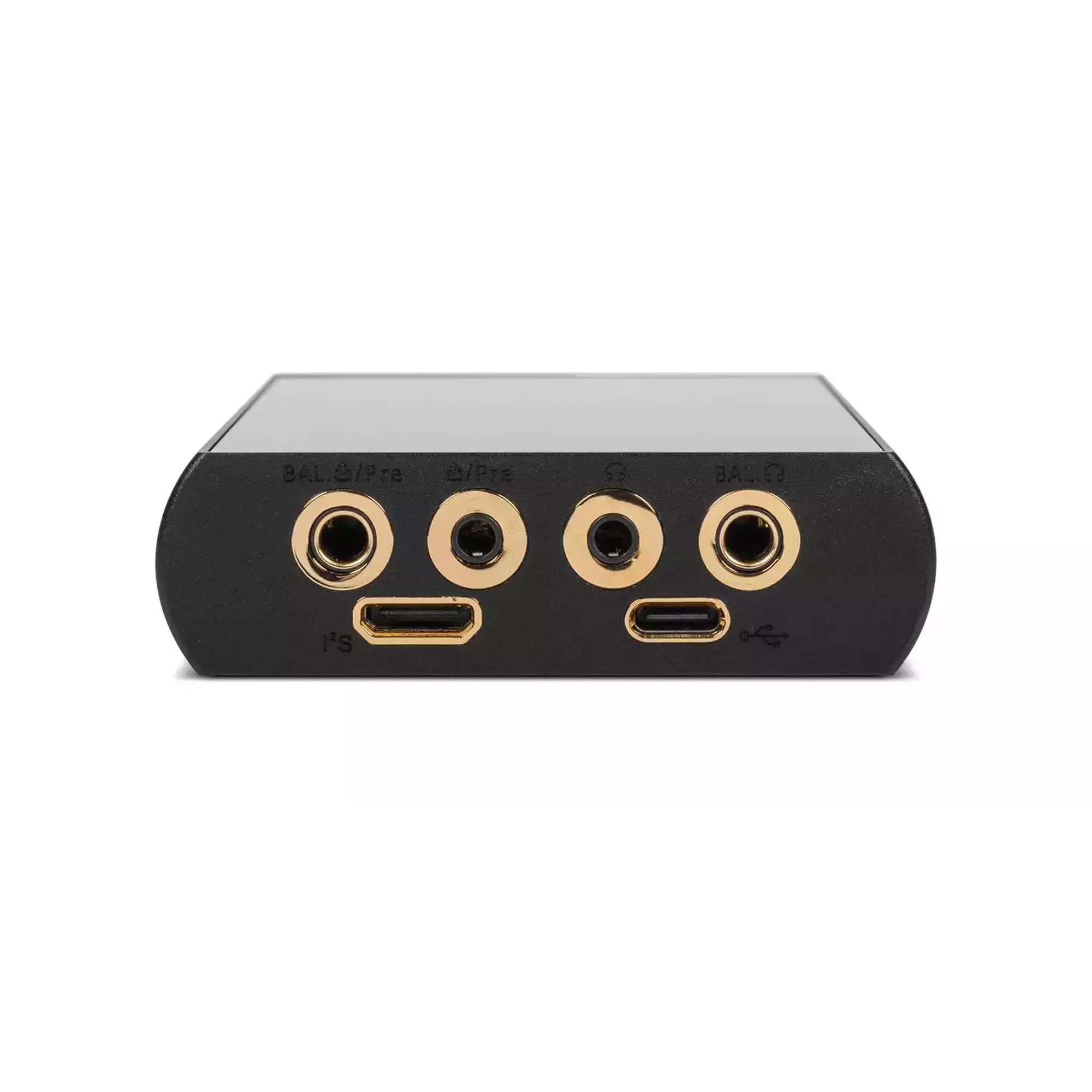

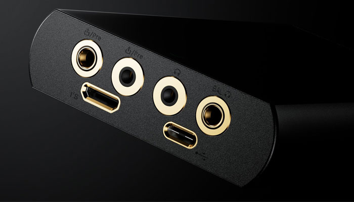

    В первую очередь цифровой аудиоплеер (DAP), такой как N7, используется многими пользователями с наушниками в качестве портативного музыкального проигрывателя. Для этой цели Cayin предлагает два выхода для наушников. Один балансный с 4,4-миллиметровым разъемом и один небалансный в 3,5-миллиметровом одностороннем формате. Кроме того, есть еще два аналоговых выхода. Благодаря им DAP также может быть интегрирован в стационарные системы Hi-Fi класса. Для регулировки громкости на предварительном выходе используется аналоговый резисторный регулятор громкости от JRC. Он управляется с помощью поворотной ручки из благородной латуни. Второй аналоговый выход - это линейный выход с фиксированным напряжением.
    Он обходит регулятор громкости DAP. Но это еще не все, поскольку Cayin не скупится и на цифровые интерфейсы. В дополнение к цифровому выходу I2S, USB-C-Out и коаксиальный выход, встроенный в порт USB, обеспечивают универсальные возможности применения. Bluetooth версии 5.0 также имеется на борту. Помимо распространенных кодеков, здесь также обрабатываются стандарты LDAC до 96 кГц и UAT. Последний поддерживает частоту дискретизации до 192 кГц. Как Bluetooth-передатчик, N7 также способен выводить звук и управлять устройствами вывода. Cayin также функционирует как приемник Bluetooth и, таким образом, может использоваться в качестве беспроводного ЦАП.
