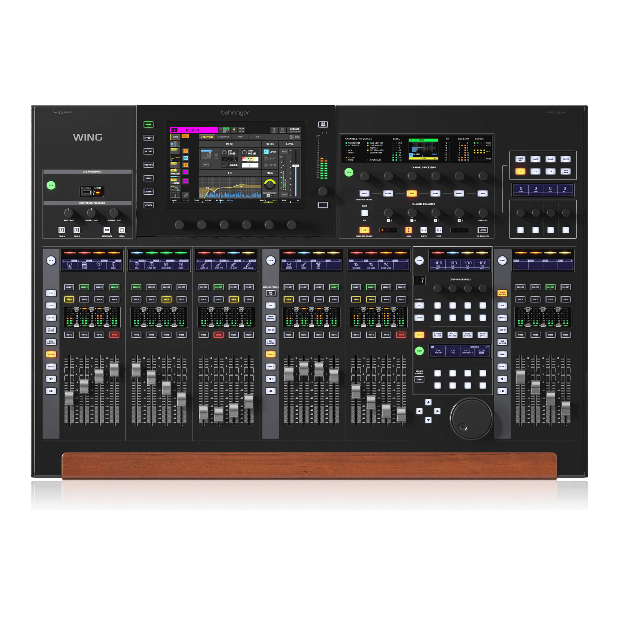

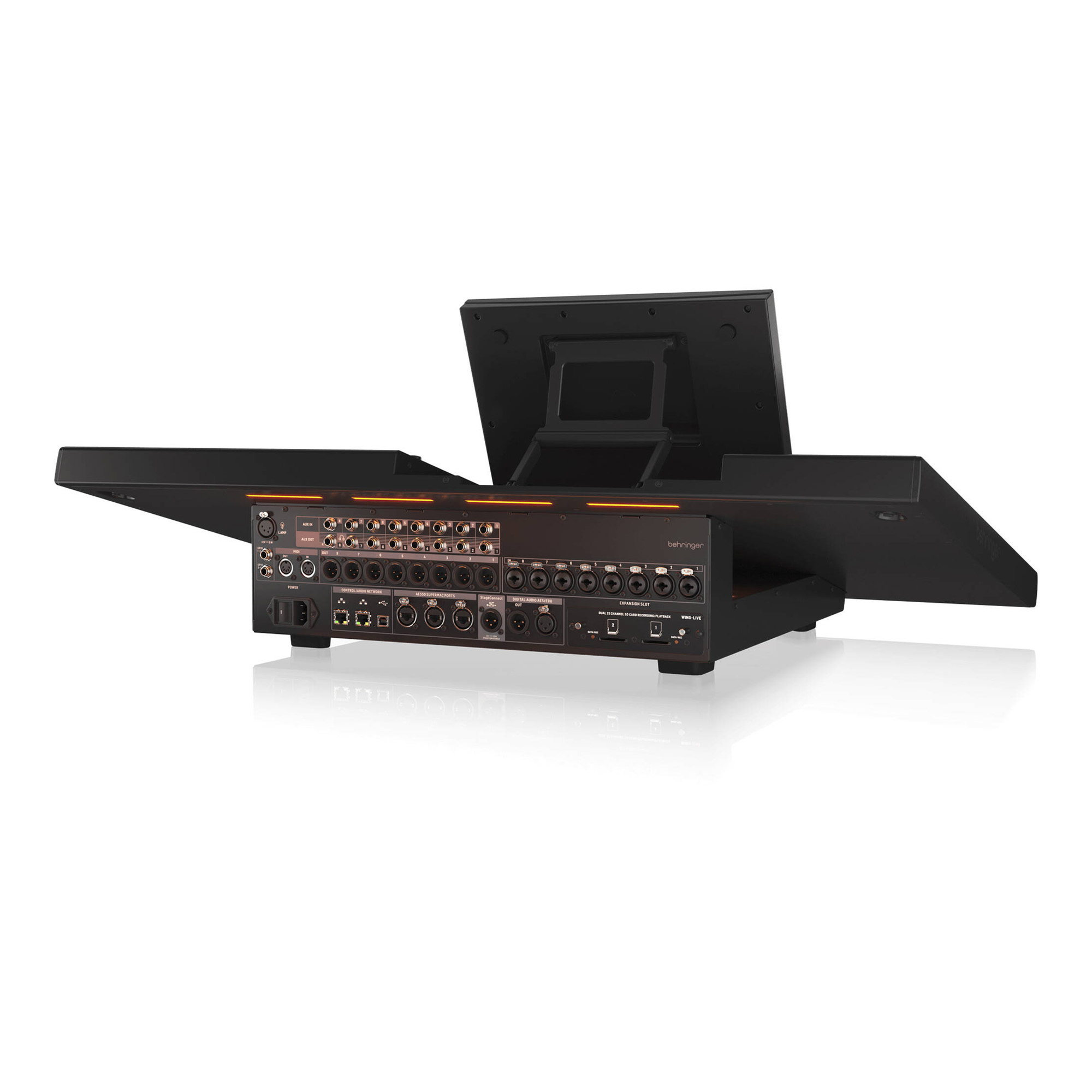

    • 8 микрофонных предусилителей Midas PRO,
    • 24 моторизованных 100 мм фейдера (три группы по 8 фейдеров)
    • I/O-подключение до 144 входных и выходных каналов через AES50 с технологией Klark Teknik SuperMAC
    • сенсорный дисплей для управления консолью
    • чувствительные к нажатию элементы управления для настройки каналов
    • подключение до 64 входных и выходных каналов через Ethernet (поддерживаются Waves SoundGrid и Dante)
    • работа в качестве аудиоинтерфейса при подключении через USB с возможностью работы с 48 входами и выходами одновременно
    • встроенный рекордер с возможностью одновременной записи до 64 каналов и разметки расположения треков
    • два слота для подключения карт памяти формата SD, возможность записи на карты памяти до 64 треков одновременно
    • 8 премиальных стереоэффектов от TC Electronic, Lexicon, Quantec и EMT
    • 5 слотов для плагинов для 40 входных каналов
    • слот Insert FX для подключения внешних обработок
    • 16 назначаемых кнопок и 4 вращающихся регулятора
    • 4 основные, 8 матричных и 16 стереошин AUX с инсертами, 8-полосным эквалайзером и другими обработками
    • возможность расширения каналов и эффектов через специальные слоты подключения

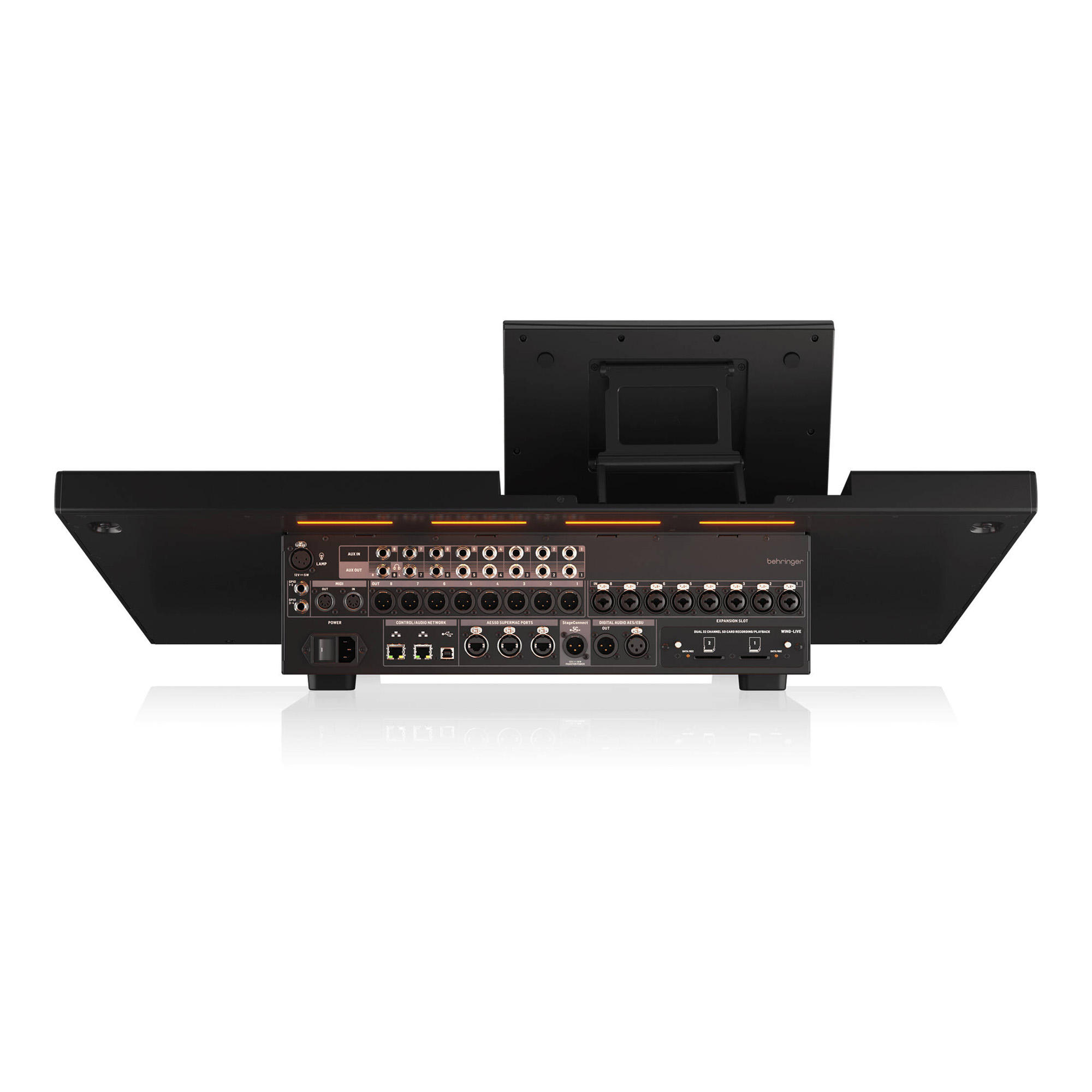

    • 32-канальный интерфейс StageCONNECT для персонального мониторинга или подключения коммутационных боксов
    • цифровые входы и выходы AES/EBU на балансных XLR-разъемах, 8 x 8 балансных TRS-разъемов, порты MIDI и GPIO
    Behringer WING предлагает более 48 каналов, поддержку технологии Waves SoundGrid, сенсорное управление и другие полезные функции. Тонкая консоль с футуристическим дизайном предлагает восемь входов с микрофонными преампами Midas PRO и восемь выходов. Сам микшер может работать как 48-канальный аудиоинтерфейс, подключающийся к компьютеру посредством порта USB 2.0. Behringer WING может управлять DAW. Благодаря трём портам AES50, количество каналов микшера можно увеличить до 144 на вход и выход. В свою очередь поддержка технологий Waves SoundGrid и Dante/AES67 позволяет добавить ещё 64 входа и выхода через сеть, для чего используется протокол Audio-over-Ethernet.
    Для управления консолью и каналами предусмотрены 24 моторизованных фейдера (100 мм), большой сенсорный дисплей. Дополнительно на микшере установлены сенсорные элементы управления, выполняющие роли вращающихся регуляторов. На корпусе Behringer WING также располагается два порта для подключения SD-карт — консоль может работать как полевой рекордер с возможностью одновременной записи до 64 дорожек и расстановкой маркеров на треке.
    Устройство получило дополнительную четырёхканальную секцию управления и две секции эффектов. Так, рэк Premium FX с восемью стереопроцессорами эффектов, эмулирующих оборудование TC Electronic, Lexicon, Quantec и EMT. В то же время рэк Standard FX предлагает набор полезных обработок от самой Behringer. Пользователи могут использовать обе секции эффектов одновременно, смешивая обработанные сигналы между собой.
    В дополнение к этому Behringer WING предлагает пять процессинговых слотов для размещения эффектов и плагинов на 40 входных стереоканалах. В модели предусмотрен отдельный FX-инсерт, 16 шин AUX, параметрические эквалайзеры, слоты расширения и другие полезные возможности. Довершает картину поддержка технологии StageCONNECT, гарантирующую особо низкую задержку при работе с консолью.
