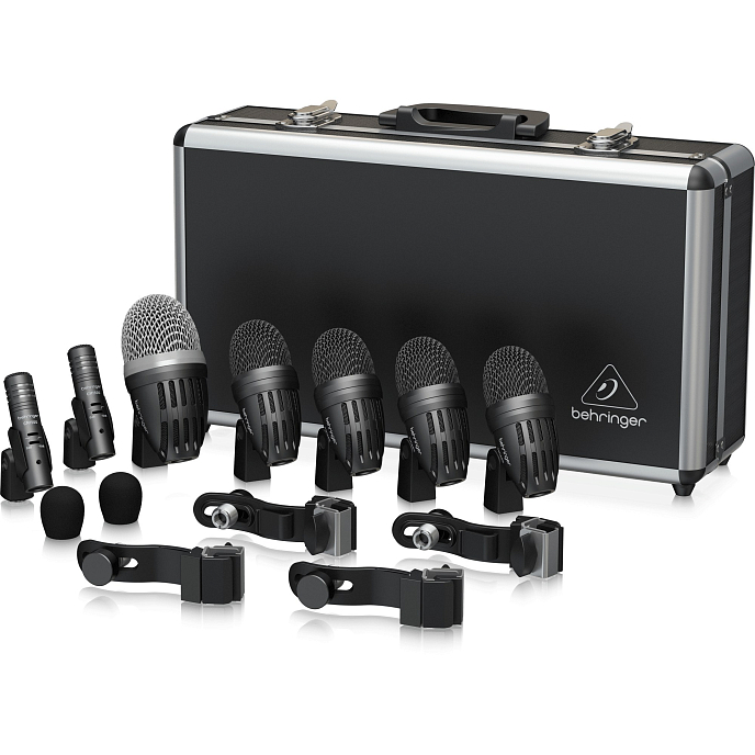

Behringer BC1500 - это универсальный и продуманный набор из семи специализированных микрофонов, созданный для максимально точной передачи всей динамики и характера ударной установки. Благодаря грамотно подобранной конфигурации, комплект одинаково уверенно работает на концертной сцене, в студии, на репетиции или при мобильной записи.
Каждый микрофон в наборе имеет своё назначение и оптимизирован под конкретный диапазон, что позволяет получать детальный, насыщенный и сбалансированный звук при минимальных настройках. Студийное качество, прочная конструкция и удобный транспортировочный кейс делают BC1500 идеальным решением для барабанщиков, звукорежиссёров и продюсеров.

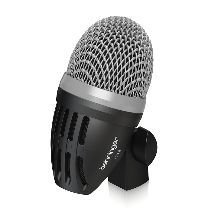

C112 - микрофон для бас-барабана
C112 - микрофон для бас-барабана Behringer BC1500
C112 - крупнодиафрагменный динамический микрофон, созданный специально для низкочастотных источников. Он обладает высокой чувствительностью к атаке маллетов и даёт плотный, насыщенный и пробивной звук.
Преимущества C112:
  • Уверенно держит SPL до 150 дБ
  • Передаёт глубокий панч и атаку
  • Подходит для бас-гитарных кабинетов, духовых и других LF-инструментов
  • Минимум шума и высокая стабильность в студии и на сцене
Способ установки: микрофон помещается в порт бас-барабана; направление можно изменять для получения либо агрессивного клика, либо более округлого низкочастотного тона.

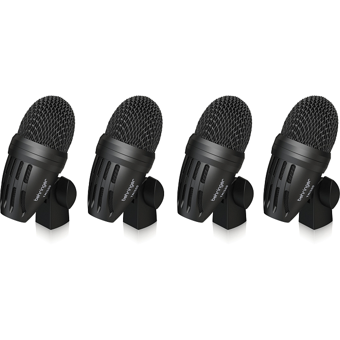

TM1500 - динамические микрофоны для томов и малого барабана
TM1500 - динамические микрофоны для томов и малого барабана Behringer BC1500
Эти микрофоны имеют оптимизированную среднюю диафрагму и выровненный отклик, позволяющий точно передавать атаку и тело барабана.
Особенности TM1500:
  • Удобные держатели для установки прямо на обод
  • Выдерживают SPL до 145 дБ
  • Работают без фантомного питания
  • Отлично передают как резкие удары малого барабана, так и объёмные томы
Правильная установка - направить микрофон в центр пластика на расстоянии 1–3 см для акцентированной атаки или немного в сторону для более мягкого звучания.

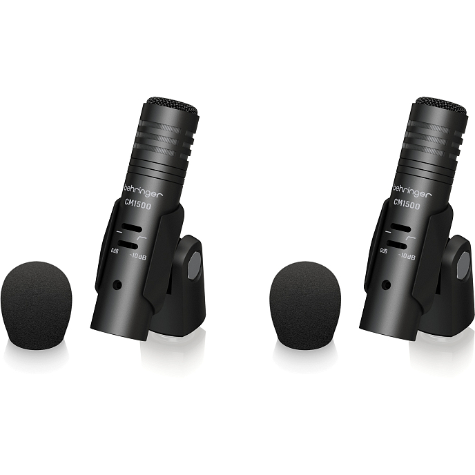

CM1500 - стереопара для оверхэдов
CM1500 - стереопара для оверхэдов Behringer BC1500
Лёгкие конденсаторные микрофоны с малой диафрагмой и кардиоидной направленностью, идеальны для тарелок и воздушной картины всей установки.
Главные особенности:
  • Переключаемый low cut и -10 dB pad
  • Подходят для хэта, крэшей, райдов и общих overhead задач
  • Требуют фантомное питание 48 В
  • Передают естественную детализацию с диапазоном до 18 кГц

  • 1 × микрофон C112;
  • 4 × микрофона TM1500;
  • 2 × микрофона CM1500;
  • 4 × держателя для томов/малого барабана;
  • 2 × зажима под стойки;
  • 7 × адаптеры 5/8";
  • ветрозащита;
  • прочный алюминиевый кейс;
