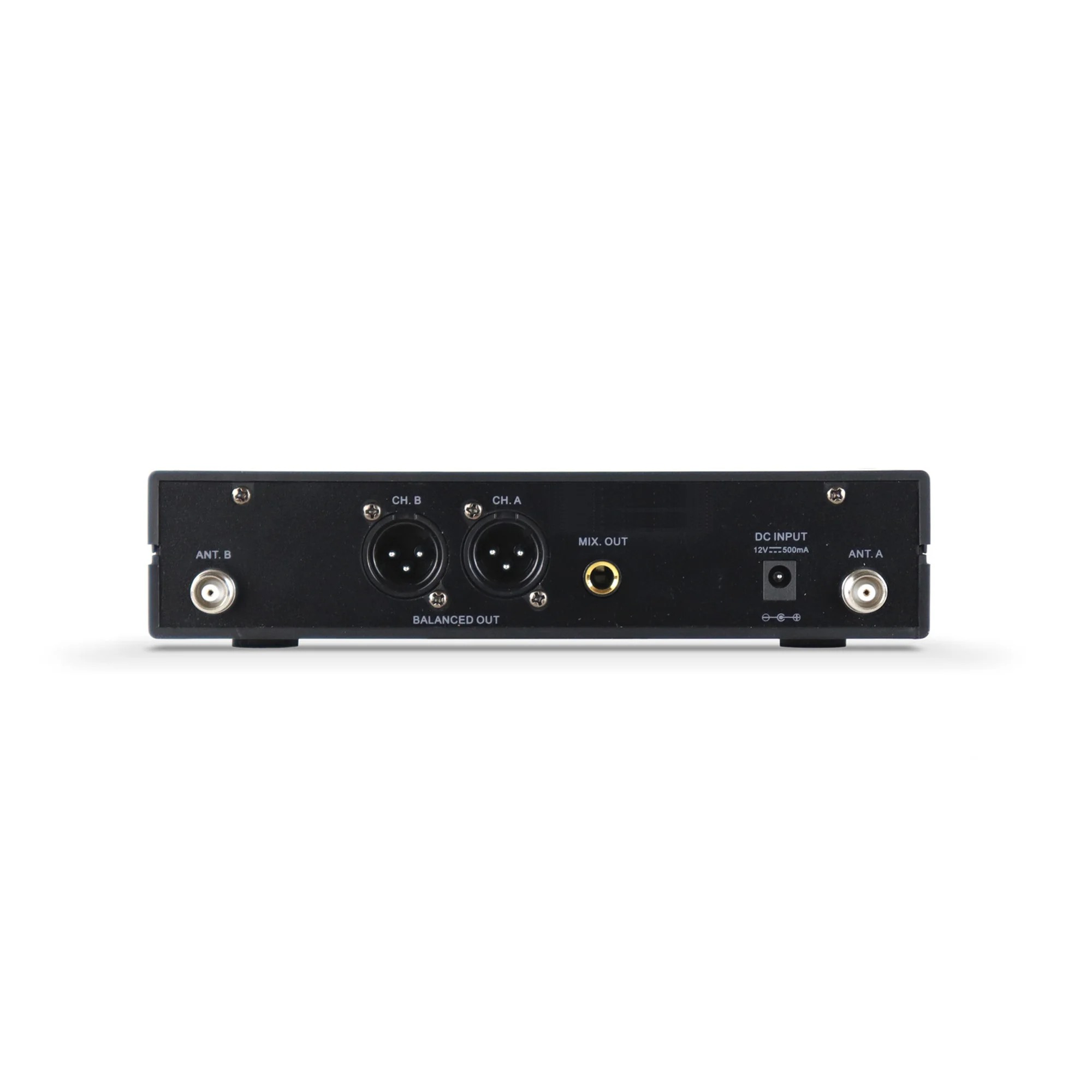

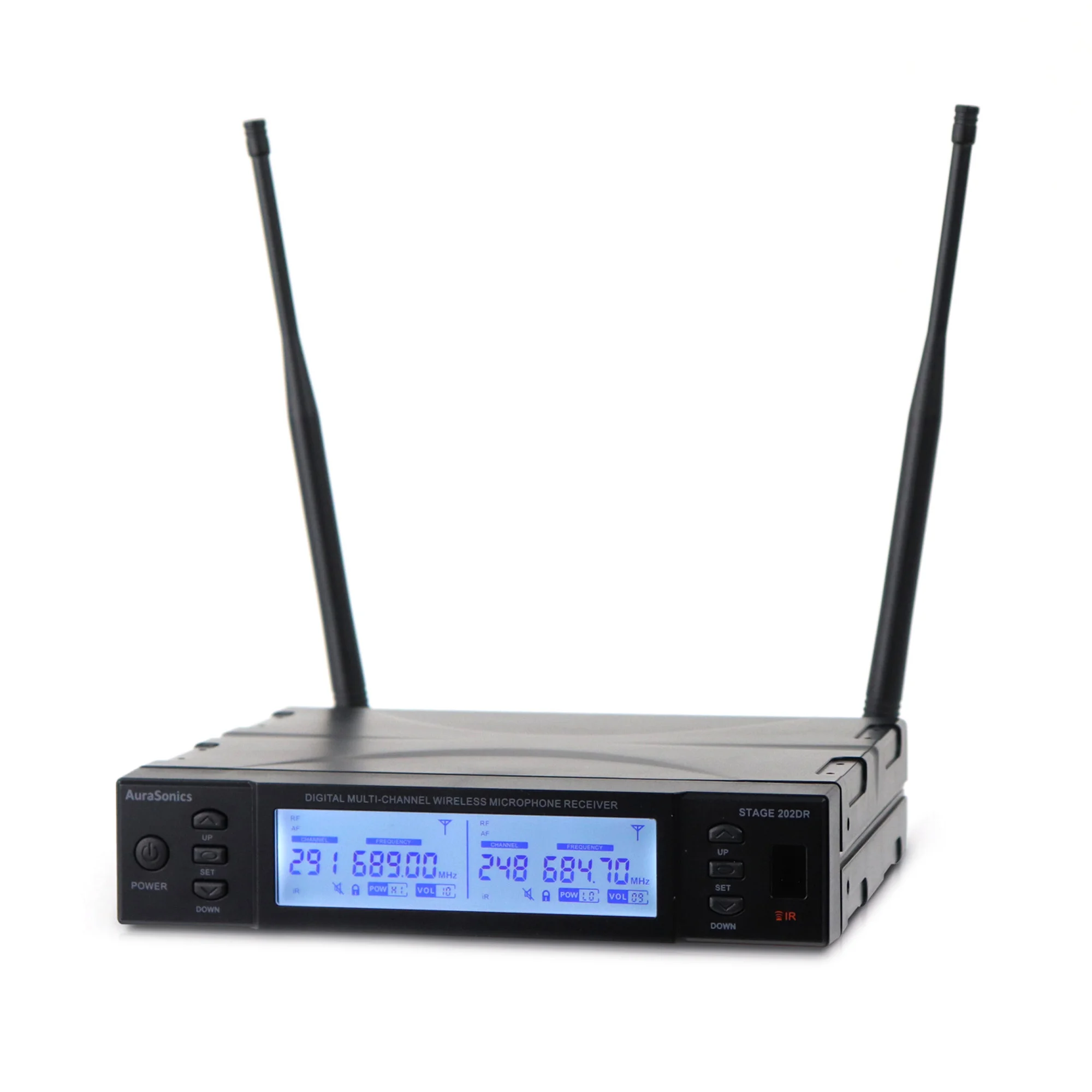

Новая серия AuraSonics STAGE 200 представляет собой бюджетные модели современных цифровых радиосистем. Они используют помехозащищённую 4DQPSK модуляцию, которая передаёт звуковой сигнал в диапазоне 30 Гц – 20 кГц и с динамическим диапазоном 99 дБ. Дальность действия радиосистем до 80 метров в прямой видимости в режиме высокой выходной мощности передатчиков. Для установки одного приёмника в рек предусмотрен набор креплений AuraSonics STAGE RM1.
Новая серия цифровых радиосистем AuraSonics STAGE 200 представляет собой бюджетные модели современных радиосистем, которые состоят из нескольких компонентов, приобретаемых отдельно. Пользователь может выбрать одноканальные STAGE 201DR или двухканальные STAGE 202DR приёмники и доукомплектовать их необходимыми передатчиками: ручными STAGE 200DHT или поясными STAGE 200DBT. Цифровые радиосистемы AuraSonics STAGE 200 используют помехозащищённую 4DQPSK модуляцию, которая передаёт звуковой сигнал в диапазоне 30 Гц – 20 кГц и с динамическим диапазоном 99 дБ. Дальность действия радиосистем до 80 метров в прямой видимости в режиме высокой выходной мощности передатчиков. Для установки одного приёмника в рек предусмотрен набор креплений AuraSonics STAGE RM1.
Двухканальный цифровой приёмник AuraSonics STAGE 202DR работает в диапазоне частот 660-690МГц. Для предотвращения пропадания сигнала в следствие переотражений и интерференции, используется разнесённый приём на 2 антенны. Антенна, которая используется в данный момент, отображается на дисплее для каждого из двух приёмных модулей. В модели STAGE 202DR используется сетка из 299 частот с шагом в 100 кГц. Имеется возможность поиска соседнего свободного канала вверх или вниз по диапазону. Приёмник отображает состояние заряда батареи передатчика и включение режима Mute. Два линейных многосегментных индикатора показываются уровень радиочастотного и звукового сигнала. Поддерживается программирование передатчиков по инфракрасному порту, при этом на передатчик передаётся информация о канале, группе и частоте сигнала, а также уровень мощности передатчика низкий или высокий. В модели STAGE 202DR применён цифровой регулятор уровня звукового сигнала. Выходные коннекторы 2 балансных XLR для каждого канала и общий небалансный выход MIX на разъёме Jack.
