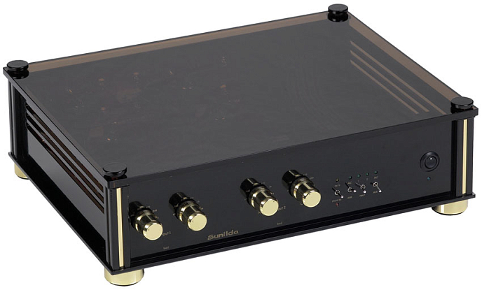

    AudioValve Sunilda это два независимых фонокорректора, собранных в одном корпусе. Отсюда вытекает возможность подключения сразу двух виниловых проигрывателей с различными параметрами головок и звукоснимателей и независимой установкой для них типа головки (MM или MC), а также входного сопротивления (47, 100, 220, 470, 1k и 47k Ом) и емкости (0, 100, 220 или 470 пФ) с помощью регуляторов на передней панели. Таким образом, фонокорректор предназначен для самых закоренелых аудиофилов, в арсенале которых имеется не один проигрыватель винила, а несколько или же тех, кто любит менять тонармы и звукосниматели!

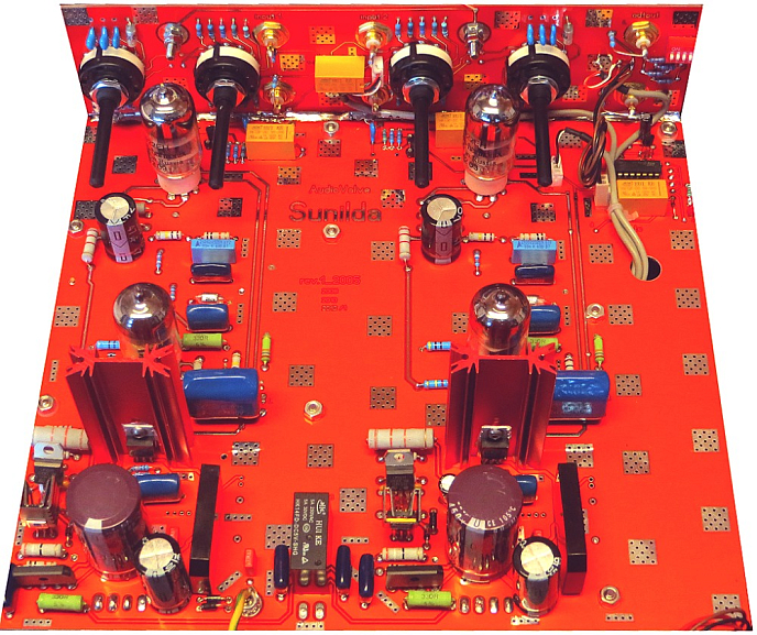

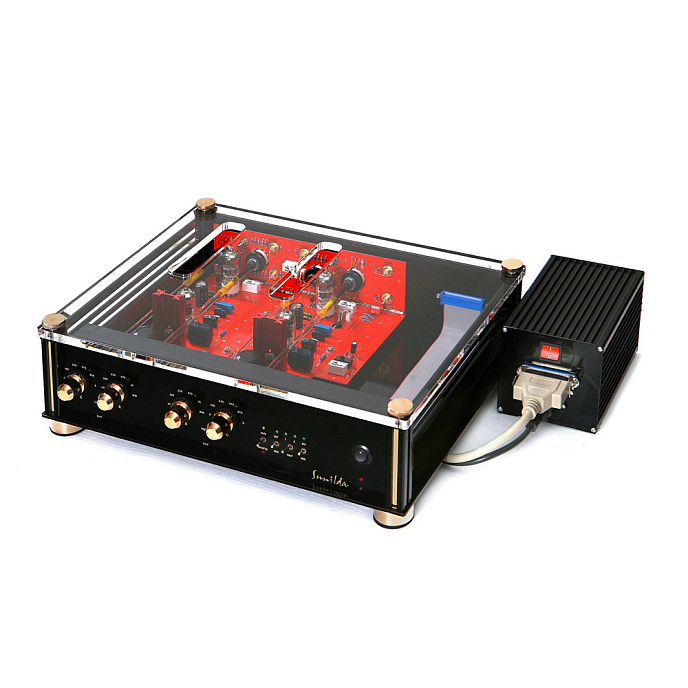

    Конструкция AudioValve Sunilda имеет топологию "двойное моно", т.е. выполнена в виде двух полностью раздельных усилителей, каждый из которых питается от своего блока питания. Схема построена на трех каскадах, собранных на лампах 6922 (ECC88) и 12AX7 (ECC83).
    Для регулировки токов смещения ламп, а также достижения максимальной эффективности их работы используется электронная система автоподстройки. Как и все усилители Audio Valve, Sunilda сконструирован так, чтобы радовать глаз и ухо аудиофила долгие годы - корпус собран из стальных листов толщиной 4 мм с лаковым покрытием и верхней крышкой из прозрачного акрила, через которую видны высокотехнологичные внутренности аппарата.
