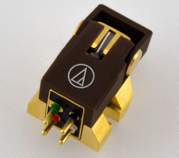

    Модель Audio-Technica VM760SLC возглавила новую семисотую VM-серию головок с подвижной магнитной системой, в которой используются два магнита, установленные в виде буквы “V”. Главные преимущества такой конструкции — это отличное разделение каналов, впечатляюще широкая полоса частот и улучшенный трекинг.
    В MM-картридже задействованы две пара-тороидальные катушки, оснащенные шихтованными (набранными из пластин) сердечниками и намотанные проводами из бескислородной меди высокой степени очистки. Такие катушки существенно повышают эффективность работы преобразователя и гарантируют превосходную линейность характеристик, так как имеют ничтожно малую утечку магнитного потока. Между ними установлена специальная пластина, изготовленная из пермаллоя (особый железно-никелевый сплав с легирующими элементами) и, по сути, выступающая в роли экрана. Экран минимизирует электрические перекрестные помехи и улучшает показатель разделения каналов.
    Флагман Audio-Technica VM760SLC порадует аудиофилов наличием сверхлегкой алмазной иглы с заточкой Special Line Contact, которую часто используют в головках звукоснимателя класса High End. Профиль Special Line Contact позволяет извлекать максимально возможное количество информации из канавки винилового диска, обеспечивает очень низкий уровень искажений и значительно повышает верхнюю границу частотного диапазона. Игла с высочайшей точностью отслеживает дорожку виниловой пластинки и легко справляется даже с наиболее сложными оркестровыми записями. Для ее крепления служит легкий трубчатый конический держатель, изготовленный из алюминия. Компания Audio-Technica также отмечает, что такая игла в меньшей степени изнашивается и менее способствует износу винилового диска.

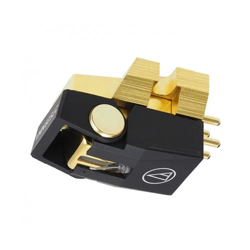

    • Тип картриджа MM, двойная магнитная система
    • Профиль иглы Special Line Contact, 1,5 x 0,28 mil
    • Иглодержатель конический, трубчатый, алюминиевый
    • Материал корпуса литой алюминий
    • Выходное напряжение 4 мВ (1 кГц, 5 см/сек)
    • Разделение каналов 30 дБ (1 кГц)
    • Разбаланс каналов 1 дБ (1 кГц)
    • Диапазон частот 20 Гц – 30 кГц
    • Вертикальный угол (VTA) 23 градуса
    • Статическая податливость 40 х 10-6 см/дин
    • Динамическая податливость 10 х 10-6 см/дин (100 Гц)
    • Рекомендуемое сопротивление фонокорректора 47 кОм
    • Рекомендуемая емкость нагрузки 100-200 пФ
    • Диапазон прижимной силы 1,8–2,2 г
    • Оптимальная прижимная сила 2 г
    • Модель иглы для замены VMN60SLC
    • Импеданс катушки 2700 Ом (1 кГц)
    • Габариты (ШхВхГ) 17х17х28 мм
    • Вес 8 г

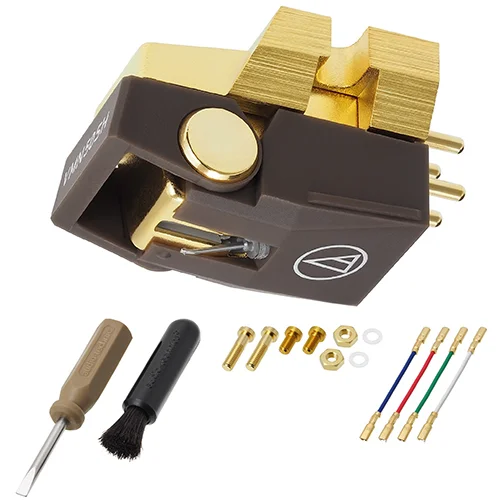

    комплектация
    • Винты фиксации картриджа 5мм ×2 и 10мм ×2
    • Шайба ×2
    • Шестигранная гайка ×2
    • Немагнитная отвертка ×1
    • Щеточка ×1
    • Набор подводящих проводов ×1
