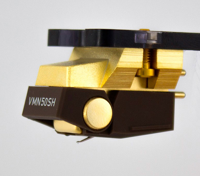

Головка звукоснимателя Audio-Technica VM750SH — это яркий представитель новой 700-ой VM-линейки картриджей с подвижной магнитной системой, которая была анонсирована компанией Audio-Technica на выставке CES2017. Как и у всех моделей данного семейства, в ее конструкции задействована пара магнитов, расположенных в форме буквы “V”, т.е. на каждый канал приходится по одному отдельному магниту. Такое ноу-хау обеспечивает превосходные показатели разделения каналов, способствует получению более широкой полосы частот и повышает точность отслеживания дорожки виниловой пластинки.
Модель Audio-Technica VM750SH оснащена специальными пара-тороидальными катушками (с намоткой проводами из OFC-меди), которые минимизируют утечку магнитного потока (благодаря непрерывной магнитной цепи), дают возможность получить великолепную линейность и улучшают работу преобразователя в целом. В центре между ними находится особая пластина, выполненная из пермаллоевого сплава (сплав железа, никеля и легирующих элементов). Такая пластина с легкостью устраняет перекрестные помехи, наводимые катушками друг на друга, что в итоге выражается в более точном разделении правого и левого каналов.
В данном MM-картридже используется алмазная игла с заточкой Shibata («Шибата»), разработанной специально для четырехканальных (квадрофонических) виниловых записей, которые предъявляют высокие требования к воспроизведению ВЧ-диапазона. Такой профиль позволяет получить богатые и насыщенные СЧ и НЧ, а также ультравысокие частоты с минимальными искажениями, так как имеет большую площадь контакта со стенками канавки винилового диска по сравнению с обычной эллиптической заточкой. Профиль «Шибата» также способствует уменьшению износа пластинки и иглы. Держатель иглы изготовлен из алюминия и имеет легкую трубчатую коническую конструкцию, гарантирующую высокоточный трекинг и прецизионное считывание информации.
