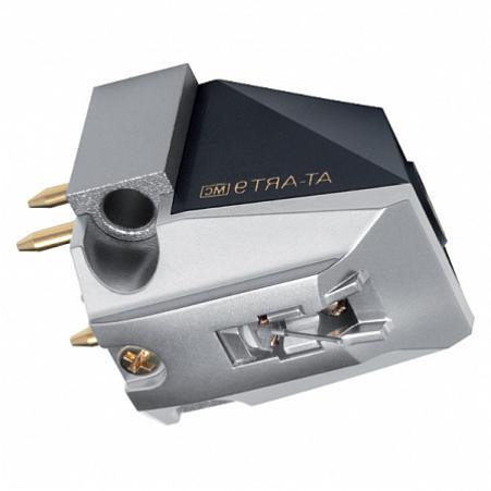

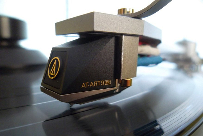

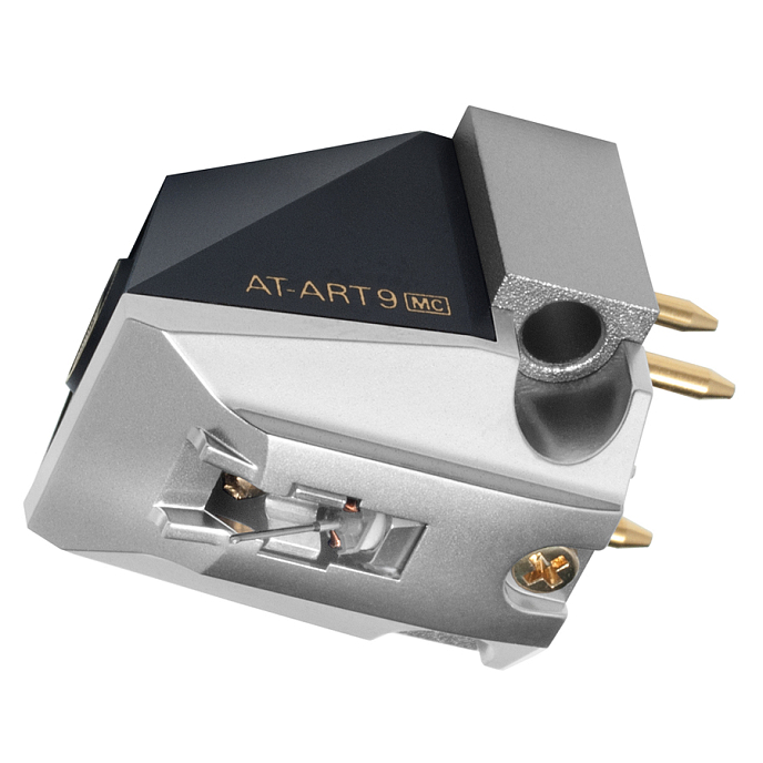

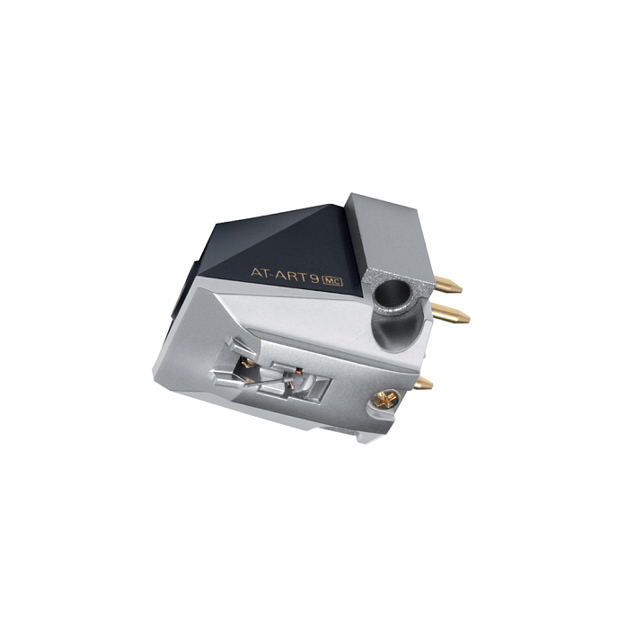

    Звукосниматель MC-типа Audio-Technica AT-ART9 представляет собой флагманскую модель в каталоге фирмы, в которой реализованы лучшие технические наработки ее специалистов. Конструктивно AT-ART9 основана на модели AT50ANV, выпущенной к 50-летнему юбилею компании Audio-Technica, а система демпфирования в ней заимствована у головки AT-OC9/III.
    Корпус звукоснимателя выточен из алюминия и покрыт плотным пластиком. Такая гибридная конструкция эффективно гасит паразитные резонансы, что делает звучание исключительно прозрачным и детализированным. Основа головки AT-ART9 также изготовлена из алюминия, и служит надежной опорой для ее прецизионной магнитной системы. В отличие от традиционных MC-звукоснимателей, катушки в AT-ART9 имеют конфигурацию «перевернутой V», благодаря чему удалось существенно снизить интермодуляционные искажения, а также их массу. Благодаря этому игла AT-ART9 оказывает небольшое давление на звуковую канавку пластинки, уменьшая ее износ. Катушки в головке намотаны проволокой из монокристаллической бескислородной меди высокой степени очистки PCOCC, проводящей электрический звуковой сигнал с минимальными потерями.
    Для обеспечения высокого уровня выходного сигнала без увеличения массы самой головки AT-ART9 оснащена мощными магнитами из неодима. Их поле сфокусировано в зоне размещения катушек, что делает работу всей системы еще более эффективной. Звукосниматель оснащен алмазной иглой со специальной заточкой и размером 7 х 40 мкм (такой же, как и модели AT50ANV), которая закреплена на держателе из бора, имеющим диаметр 0,26 мм. Эта игла способна очень точно отслеживать звуковую дорожку пластинки, передавая мельчайшие нюансы записи. При разработке AT-ART9 специалисты учли даже такую мелочь, как винты для крепления головки к шеллу, которые с высокой точностью изготовлены из немагнитной бронзы.
    • тип >MC;
    • диапазон частот 15 Гц – 50 кГц;
    • разделение стереоканалов 30 дБ (1 кГц);
    • разбаланс стереоканалов менее 0,5 дБ;
    • рекомендуемое входное сопротивление минимум 100 Ом;
    • выходное напряжение 0,5 мВ (1 кГц);
    • импеданс 12 Ом;
    • угол вертикального трекинга 23 градуса;
    • динамическая податливость 18 x 10-6 см/дин;
    • статическая податливость 35 x 10-6 см/дин;
    • прижимная сила 1,6 – 2,0 г;
    • тип иглы алмазная, специальной заточки 7 х 40 мкм);
    • иглодержатель трубка из бора диаметром 0,26 мм;
    • вес 8,5 грамм;
    • топовая MC-модель Audio-Technica;
    • прецизионная конструкция, инвертированная V-образная конфигурация;
    • алмазная игла, аналогичная установленной в юбилейной модели AT50ANV;
    • катушки из монокристаллической POOCC меди;
    • неодимовые магниты
