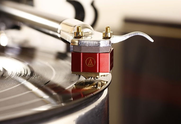

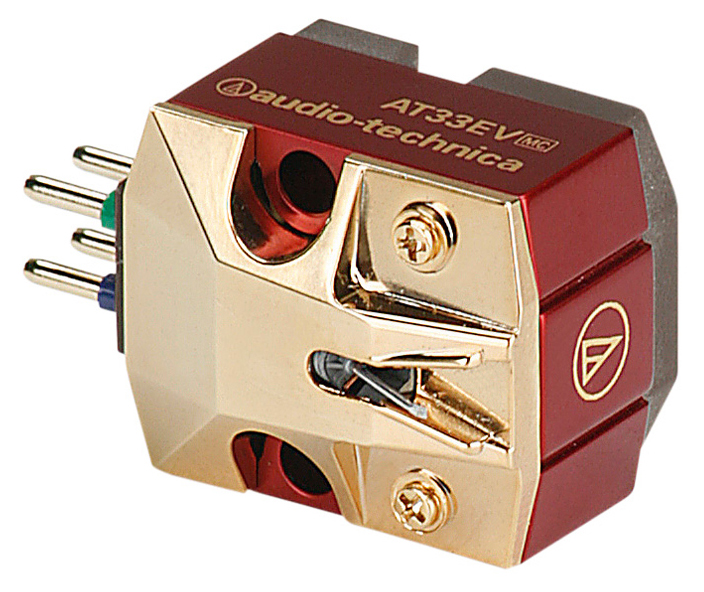

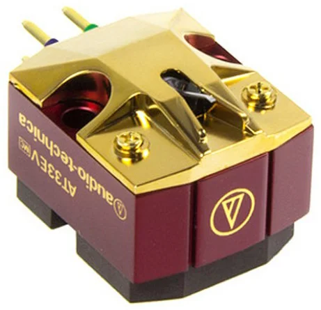

Головка звукоснимателя с подвижной катушкой AT33EV занимает в линейке компании Audio-Technica достаточно высокое положение. Более широкий, по сравнению с обычными стандартными головками, прямоугольный алюминиевый корпус картриджа Audio-Technica AT33EV вмещает в себя сразу две цилиндрические катушки, расположенные под некоторым углом друг к другу. Благодаря такому ноу-хау удалось добиться довольно высокого показателя разделения каналов, который составляет 30 дБ, а также увеличить верхний предел частотного диапазона до 50000 Гц и в итоге получить более чистое и ровное звучание. Для крепления головки к шеллу используются два латунных винта (с гайками), расстояние между которыми равно половине дюйма (около 13 мм). В верхней и нижней части корпуса имеются вставки из специальной синтетической смолы, способствующие подавлению паразитных резонансов. В модели Audio-Technica AT33EV используется алмазная игла с обычным эллиптическим профилем (0,3 х 0,7 мм), закрепленная на устойчивом к механическим деформациям дюралюминиевом кантеливере, выполненном в виде прочной конической трубки. Особый демпфирующий материал Hanenite на основе резины используется внутри корпуса, а также в точке крепления кантеливера для снижения нежелательных вибраций. В системе преобразователя задействованы мощные редкоземельные (неодимовые) магниты. Провода катушек выполнены из бескислородной меди высокой степени очистки (Pure Copper Ohno Continuous Casting (PCOCC)) с монокристаллической структурой для обеспечения требуемых характеристик. Такая медная проволока изготавливается особым способом, подвергаясь процессу непрерывной вытяжки из расплава. Уровень выходного сигнала картриджа Audio-Technica AT33EV равен всего 0,3 мВ (при 3,54 см/сек). Поэтому для данной головки рекомендуется использовать фонокорректор с высоким коэффициентом усиления и входным импедансом в 100 Ом. Отличным вариантом в данном случае станет применение повышающего трансформатора. Оптимальный диапазон прижимной силы находится в пределах от 1,8 до 2,2 г. Вес модели составляет 6,9 г, что позволяет ей нормально работать с большинством современных тонармов.
  • тип картриджа MC;
  • игла алмазная, эллиптический профиль (0,3 мм x 0,7 мм);
  • кантеливер выполнен в виде трубки конической формы, изготовлен из дюралюминия;
  • материал корпуса алюминий (при изготовлении корпуса применяется высокоточное литье);
  • выходное напряжение 0,3 мВ (1 кГц, 3,54 см/сек);
  • разделение каналов 30 дБ при 1 кГц;
  • неравномерность каналов 0,5 дБ (1 кГц);
  • диапазон частот 15 Гц – 50 кГц;
  • вертикальный угол (VTA) 23 градуса;
  • статическая податливость 40 х 10 – 6 см/дин;
  • динамическая податливость 10 х 10 – 6 см/дин (100 Гц);
  • внутреннее сопротивление 10 Ом;
  • рекомендуемое сопротивление фонокорректора более 100 Ом;
  • индуктивность катушки 22 мкГн (1 кГц);
  • диапазон прижимной силы 1,8 – 2,2 г;
  • оптимальная прижимная сила 2 г;
  • габариты картриджа (ШхВхГ) 17х16х27 мм;
  • вес картриджа 6,9 г;
  • используются две подвижные катушки;
  • эллиптический профиль иглы;
  • низкое выходное напряжение (0,3 мВ);
  • высокий уровень разделения каналов;
  • документация;
  • головка звукоснимателя.
