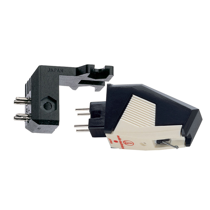

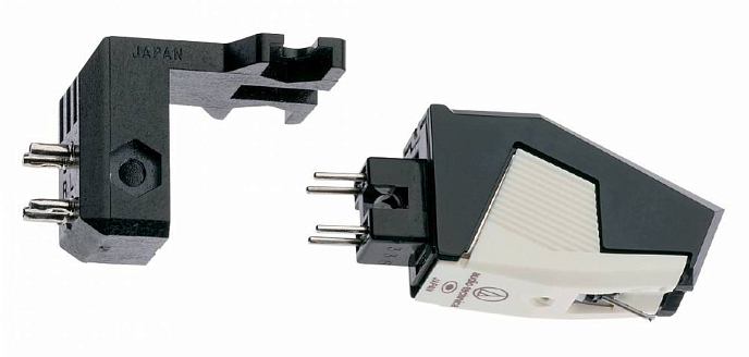

    Звукосниматель с подвижным магнитом (MM-типа) Audio-Technica AT300P относится к моделям P-класса (T4P), то есть может быть установлен на совместимые тонармы без использования шелла. Контакты головки просто вставляются в ответные части на торце тонарма, после чего она фиксируется боковым винтом. Такая конструкция избавляет пользователя от необходимости проводить сложную регулировку звукоснимателя на тонарме, и AT300P является первой моделью подобного типа в каталоге Audio-Technica, оснащенной конической иглой. Значение прижимной силы для этого звукоснимателя невысокое, и составляет 1 - 1,5 грамма.
    В оформлении головки удачно сочетаются черный и светло-бежевый цвета, а логотип компании-изготовителя нанесен на ее нижнюю часть. В комплекте со звукоснимателем поставляется специальный переходник, позволяющий установить AT300P и на обычные тонармы. Данная головка представляет собой отличный вариант для апгрейда проигрывателей начального и среднего классов путем замены установленных на них головок компанией-изготовителем. AT300P выполнена в корпусе из нерезонирующего плотного пластика, и иглодержатель в ней представляет собой тонкостенную трубку из металлического сплава. В случае повреждения иглы ее можно заменить (модель для замены ATN3472C), что делает данную головку еще более привлекательной для начинающих пользователей.
    В конструкции данной модели использованы многие технические решения, разработанные для более дорогих головок фирмы. Звукосниматель развивает на выходе сигнал амплитудой до 5 мВ, и поэтому совместим со всеми моделями MM-фонокорректоров, в том числе и встроенных в ресиверы и усилители. AT300P обладает весьма неплохими параметрами - она воспроизводит звук в диапазоне от 20 Гц до 22 кГц, и обеспечивает разделение стереоканалов не хуже 26 дБ (на частоте 1 кГц). В целом данная головка имеет выгодное соотношение качества и цены, и может быть рекомендована для использования меломанами, обладающими музыкальной коллекцией самых различных жанров.
