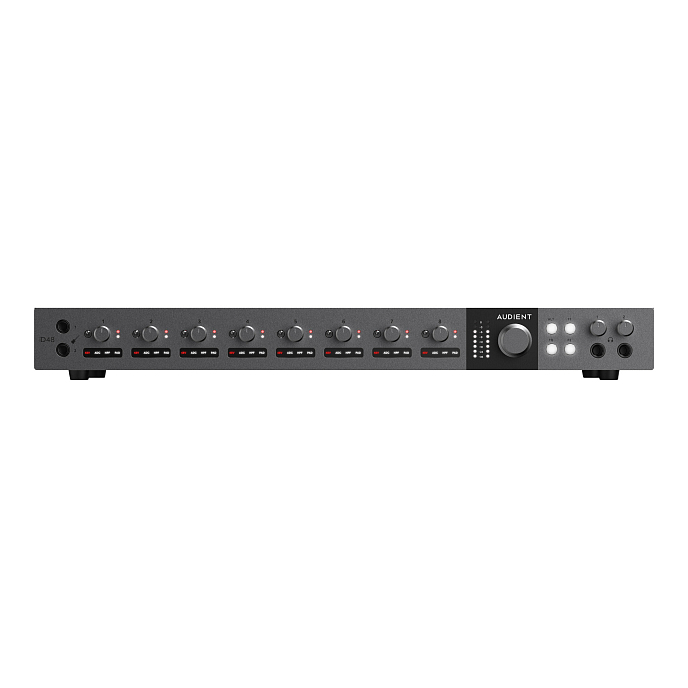

iD48 выступает флагманским решением в линейке аудиоинтерфейсов британского производителя. Несмотря на позиционирование в качестве профессионального студийного решения, iD48 подходит и для использования в домашних условиях, а также в условиях живых выступлений.
- 8 предусилителей, 2 Hi-Z входа;
- 2 выхода на наушники;
- автономный режим, виртуальная петля;
- функции Speakers and Talkback;
- подключаемые модули для микширования iD;
- Word Clock вход/выход;
- 32 бит преобразователи от ESS Sabre.
Аудиоинтерфейс оснащается восемью микрофонными предусилителями Audient, также использующимися в консолях Audient ASP8024-HE. Для каждого преампа доступны независимое управление усилением, громкостью и другими параметрами. Пользователи могут добавить до 16 дополнительных предусилителей через разъёмы S/PDIF, ADAT или SMUX.

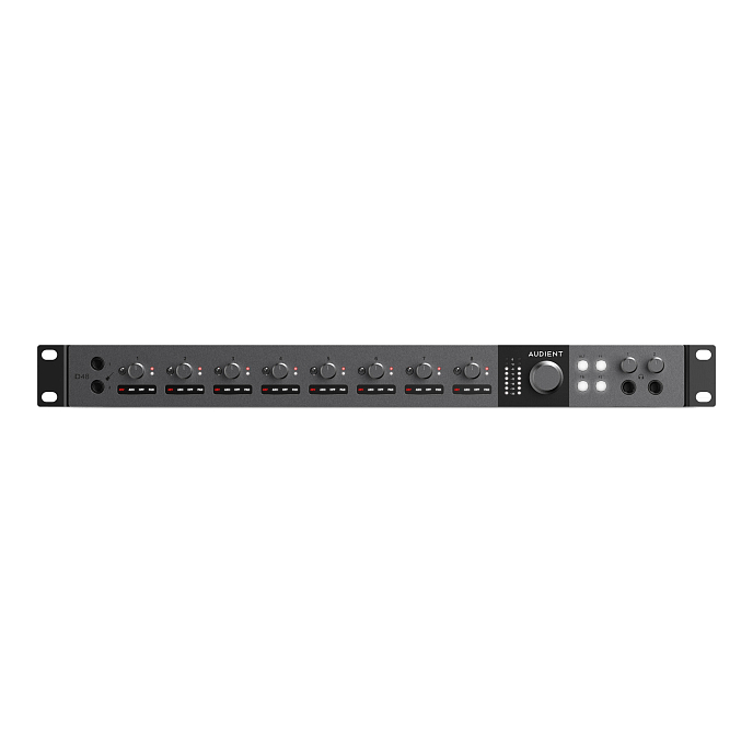

В отличие от большинства современных рэковых интерфейсов, фронтальная панель звуковой карты отличается минимализмом. Вместо ярких дисплеев переднюю часть устройства занимают только небольшие LED-индикаторы, регуляторы и входы. Отмечается, что информация на главных LED-индикаторах настраивается в приложении Audient iD Mixer — пользователи могут самостоятельно определить, состояние какого сигнала будет отображаться в области.
Кроме восьми комбинированных микрофонных/инструментальных/линейных входов, карта также оснащается двумя дополнительными инструментальными входами со схемой на JFET-транзисторах. Входы предназначены для записи электрогитар и другого оборудования. Подключить MIDI-устройства напрямую к интерфейсу не выйдет — iD48, как и другие устройства Audient, лишена отдельных MIDI-разъёмов.
Помимо управления уровнем сигнала на входах, для каждого канала доступны аттенюатор (−10 дБ) и высокочастотный пропускной фильтр. Последний ослабляет сигнал на −3 дБ в районе 100 Гц.

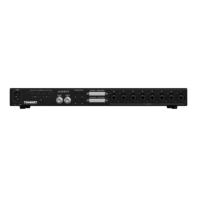

Область выходов предлагает два независимых выхода на наушники с собственным управлением громкостью, совместимые с устройствами вплоть до 600 Ом — звуковую карту можно использовать с большинством студийных наушников без дополнительных предусилителей. Интерфейс также получил две пары выходов на мониторы, оптические и цифровые разъёмы, а также коннекторы D-Sub для работы с патчбэями, сторонними микшерами, процессорами эффектов и прочим оборудованием.
Маршрутизация сигнала осуществляется через приложение iD Mixer. Пользователи могут создать несколько версий миксов и отправить их на разные выходы, управлять подключённым оборудованием и перенаправлять сигналы между разными источниками.
Согласно техническим характеристикам, звуковая карта записывает сигнал с частотой дискретизации до 96 кГц и разрядностью до 24 бит. Микрофонные входы воспринимают сигналы в диапазоне от 10 до 65 000 Гц (± 0,5 дБ), запас усиления предусилителей составляет +68 дБ. Заявленный максимальный входной уровень сигнала достигает +18 дБ, соотношение сигнал/шум — 99 дБ, коэффициент гармонических искажений — 0,0016%. Динамический диапазон 32-битных конвертеров ESS составляет 126,5 дБ.
