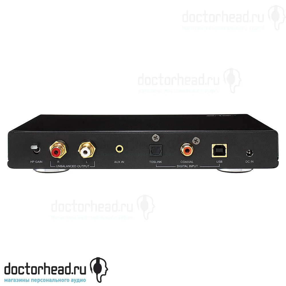

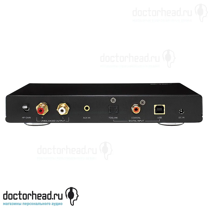

  • Специальный переключатель-перемычка позволяет организовать прямую передачу звука на внешний усилитель, минуя контроль громкости ЦАП
  • Входы: коаксиальный / оптический (Toslink) / USB / AUX 3,5 мм
  • Выходы: джек 6,3 мм / 2 х RCA
