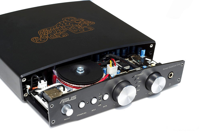

    При быстро растущем количестве аудиофилов, использующих ПК ввиду удобства и высокого разрешения цифрового музыкального контента, Xonar Essence One призван предоставить полное удовлетворение их потребностей и обеспечить предельное качество звука с любого ПК. Это USB ЦАП (цифро-аналоговый преобразователь) класса high-end (SNR 120 дБ) первый в мире поддерживает функцию 8-кратного симметричного повышения частоты дискретизации и снабжен мощным усилителем для профессиональных наушников и сменными операционными усилителями.
    Звук уровня Hi-Fi – восьмикратное симметричное повышение частоты дискретизации
    Essence One позволяющее насладиться музыкой с предельной чистотой звучания и деталировкой. Обычные USB ЦАПы с повышением частоты просто пересчитывают любой поток в 192 кГц независимо от исходной частоты. Xonar Essence One повышает входной поток с частотами 44,1, 88,2 и 176,4 кГц до 352,8 кГц, а 48, 96 и 192 кГц — до 384 кГц симметрично, что сохраняет исходный звук вашей коллекции. Xonar Essence One также повышает разрешение до 32 бит, повышая верность оригинальной записи. (Примечание. 44,1*8 = 352,8 кГц; 48*8 = 384 кГц)
    Предельная чистота звука с SNR 120 дБ
    Другие известные USB ЦАПы имеют SNR около 110 дБ. Обеспечивая соотношение сигнал/шум 120 дБ, Xonar Essence One позволяет получить более чистый и детализированный звук с предельно низким уровнем шумов.
    Встроенный усилитель для наушников аудиофильского класса
    Xonar Essence One имеет встроенный усилитель для наушников аудиофильского класса, который работает со ВСЕМИ наушниками класса Hi-End, даже с имеющими импеданс 600 Ом. Он обеспечивает дополнительную динамику и детализацию звука.
    Выбираемый пользователем характер звучания – 11 сменных ОУ
    Xonar Essence One позволяет пользователю заменить почти любой ОУ чтобы получить именно такой звук, какой хочется. Это не имеет прецедентов для USB ЦАПов класса Hi-End.

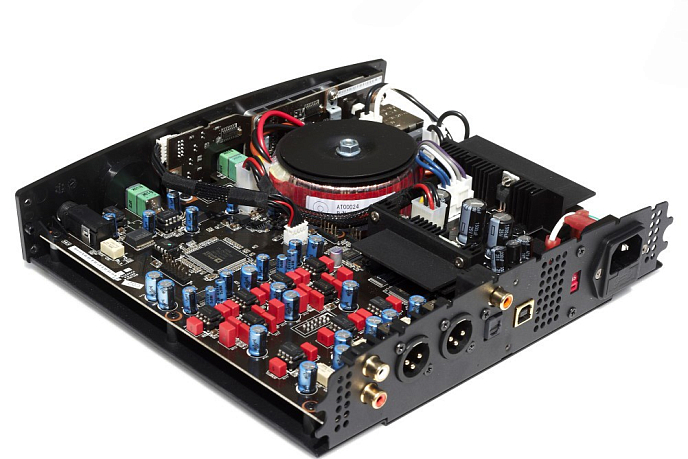

    Самое чистое питание благодаря встроенному блоку питания
    Встроенный в Xonar Essence One блок питания поддерживает все международные системы электропитания. Он обеспечивает самое чистое питание с отличной фильтрацией любых шумов питающего напряжения.
    Балансный выход XLR
    Xonar Essence One снабжен балансными (XLR) выходами. Это высококачественный выход, устраняющий шумы и наводки в соединительном кабеле. Балансная линия предполагает два сигнальных провода, по которым течет один и тот же сигнал, но в противофазе. На приемной стороне синфазные помехи (наведенные на оба сигнальных провода) взаимно вычитаются и полностью исчезают. Этот тип соединения часто используется в студиях звукозаписи, потому что позволяет использовать длинные кабели, успешно противостоящие внешним помехам. XLR-разъем имеет следующую распайку контактов:
